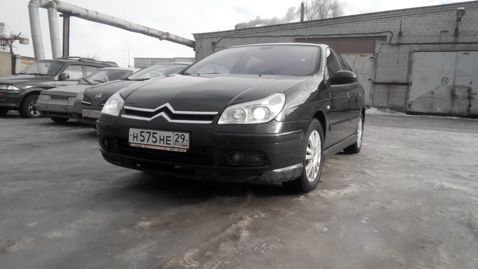

Зашёл в тупик и не знаю что делать и куда копать, машина на холодную вроде бы как едет, как прогреиться начинались проблемки ! Одна была с АКПП, она встовала в аварию но при том все передачи переключились, но там все просто было, диагностика показала ошибку на датчик частоты вращения АКПП, поменял все прошло, .
Но проблем не убавилось, машину как будто бы за жопу держат, тупит, и когда прогрета может заглохнуть, не всегда но когда скинешь газ и опять газуешь обороты не поднимаются больше 1500 об . саглушишь заведешь и ползешь дальше . приехал на диагностику показала ошибку p 0011 и p0012 и тут я фиг знает что с ними делать, может кто сталкивался с этим и знает куда копать, ?
