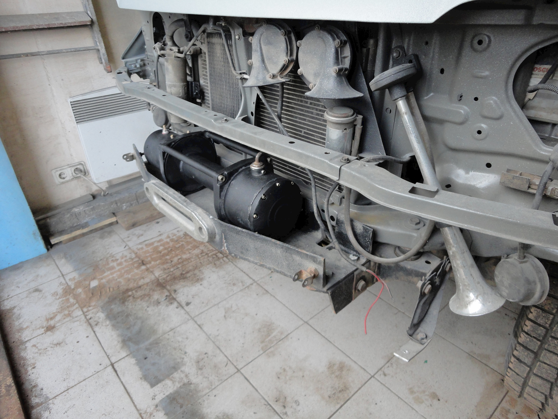

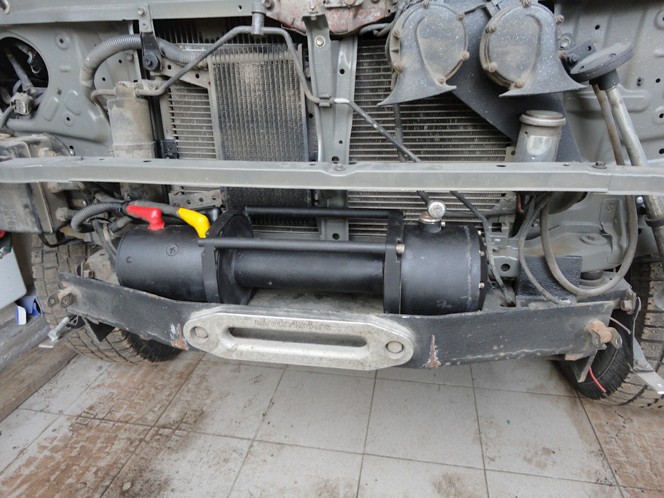

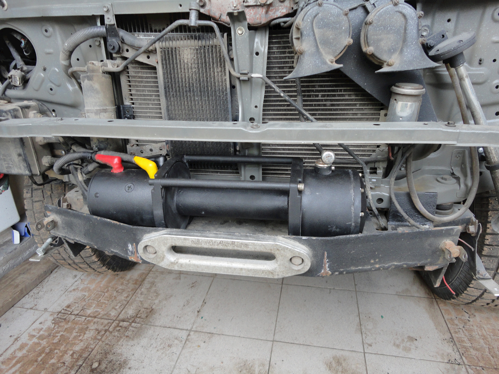

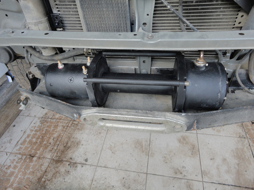

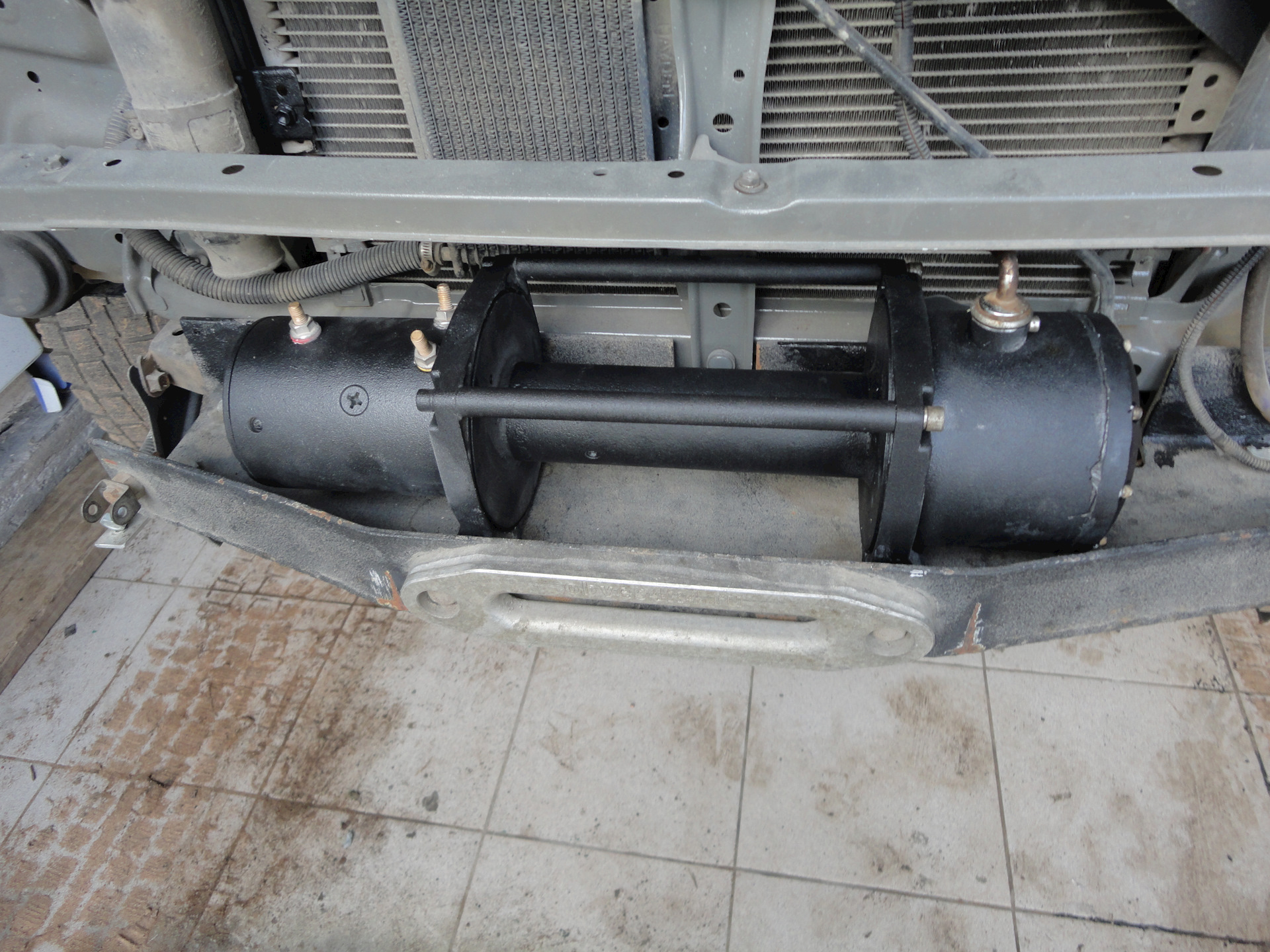

При покраске машины Raptor'ом до кучи решил перебрать и покрасить так же Раптором лебедку.
Лебедка Troffix 12000 покупалась и ставилась на машину порядка 2,5 лет назад, с тех пор ни разу не обслуживалась и даже после покупки в ней не менялась смазка. Хотя за это время я её использовал от силы раз 20, всё таки эта машина не для спорта.
Внешне состояние у нее было далеко от идеала, краска облупилась, барабан ржавый, свободная размотка стала достаточно тугая.
Фото до обслуживания не делал.
А вот то что стало после пескоструя, грунтовки, покраски и установки:

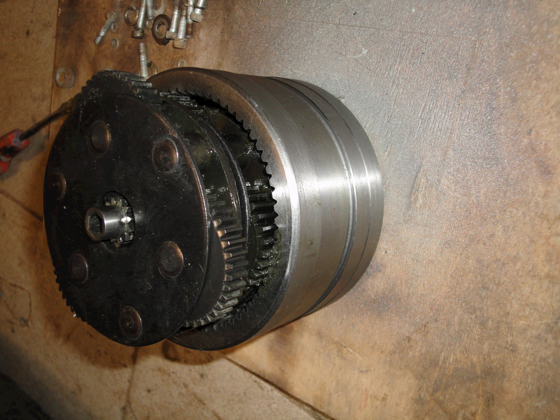

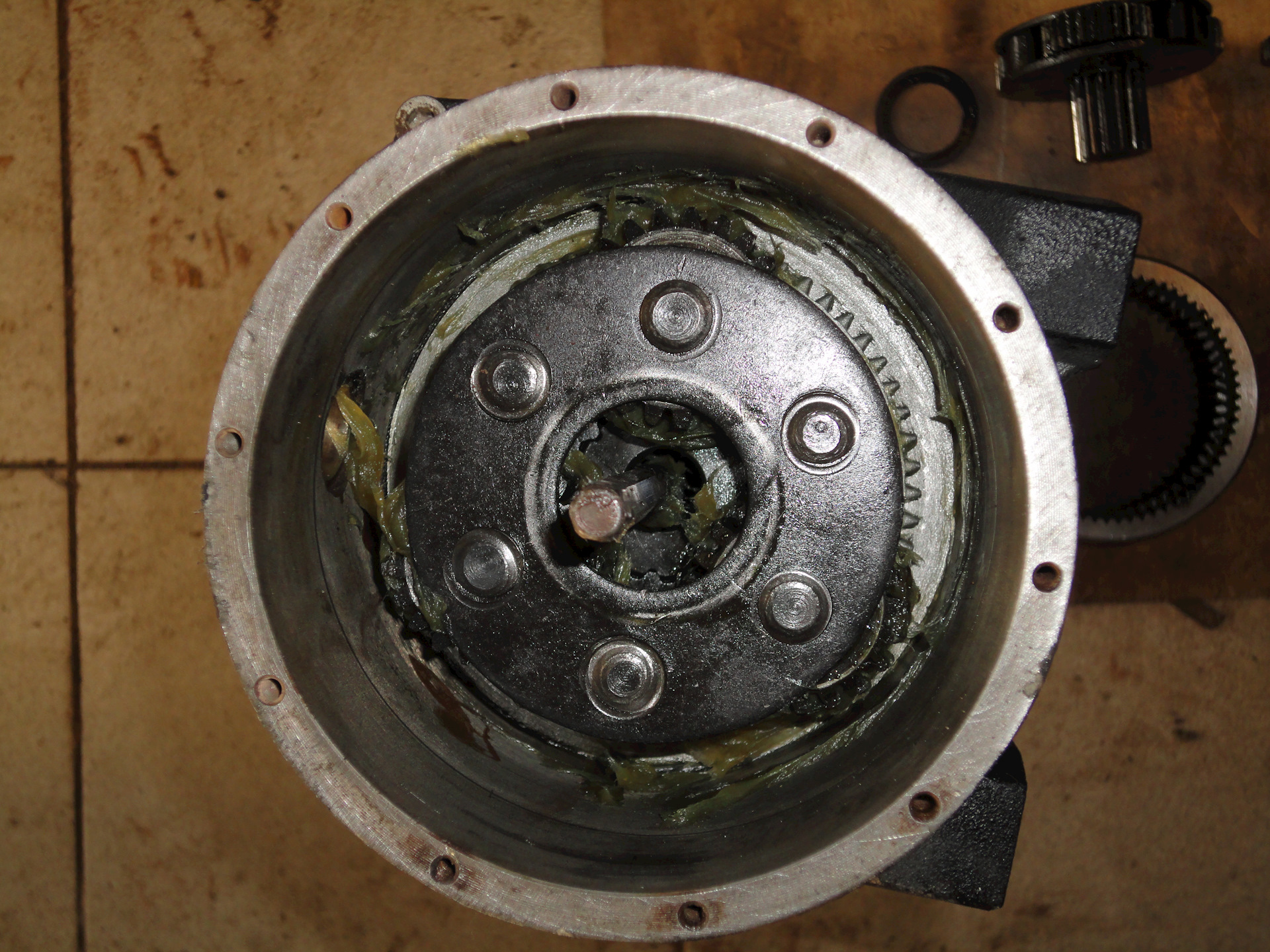

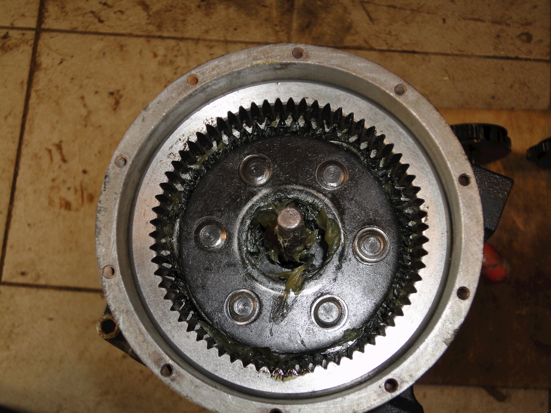

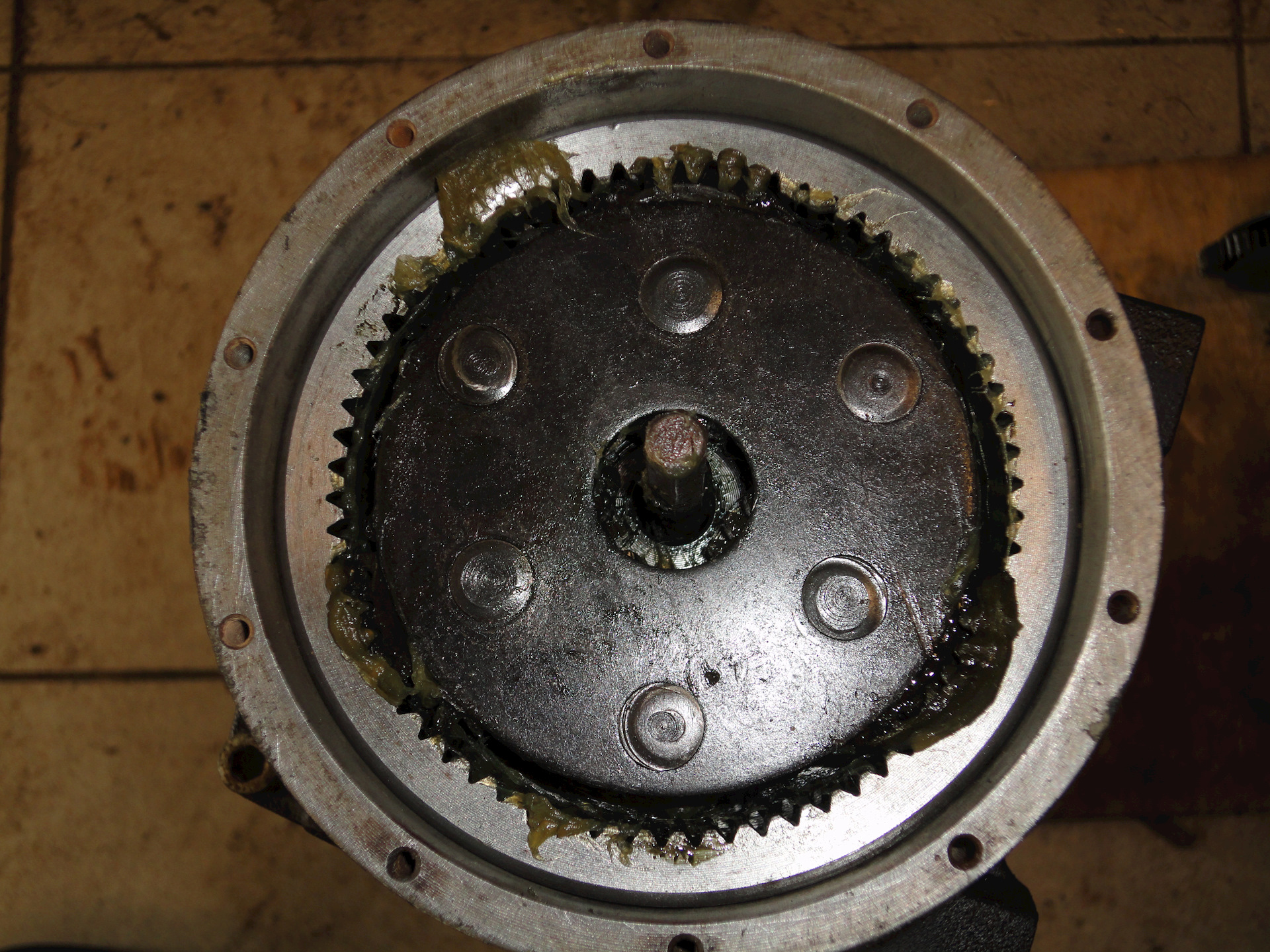

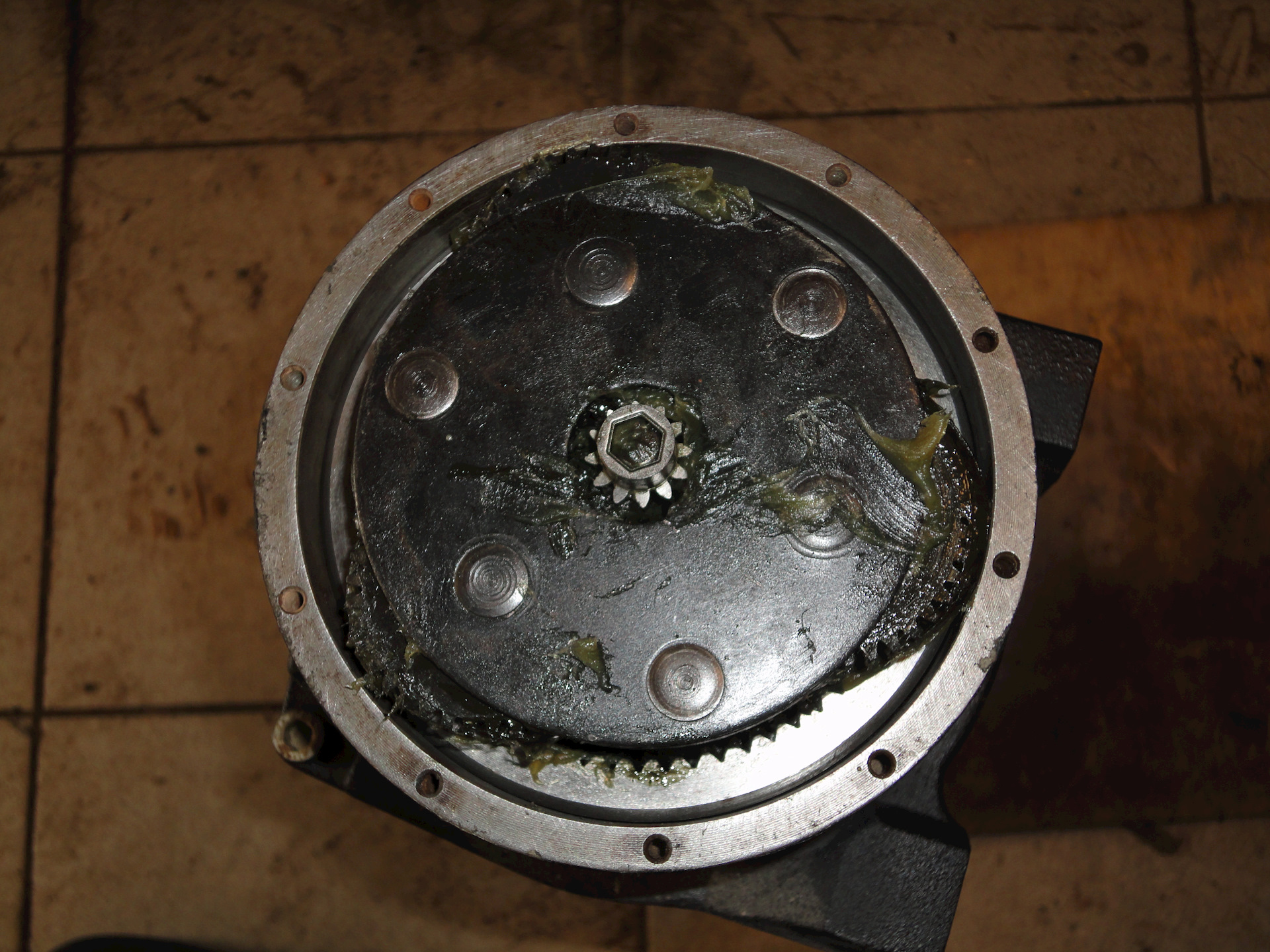

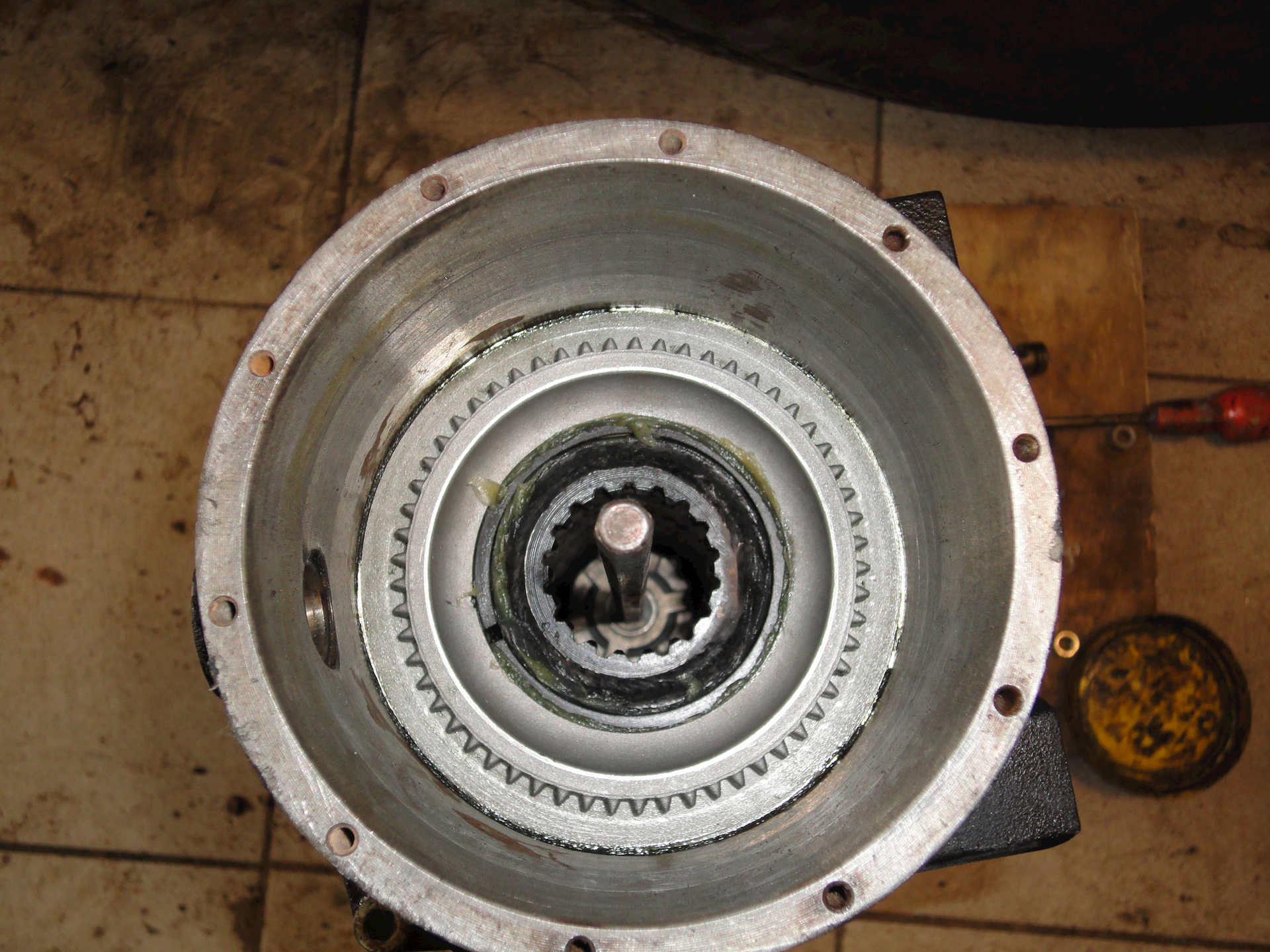

Эти фотки в процессе сборки:

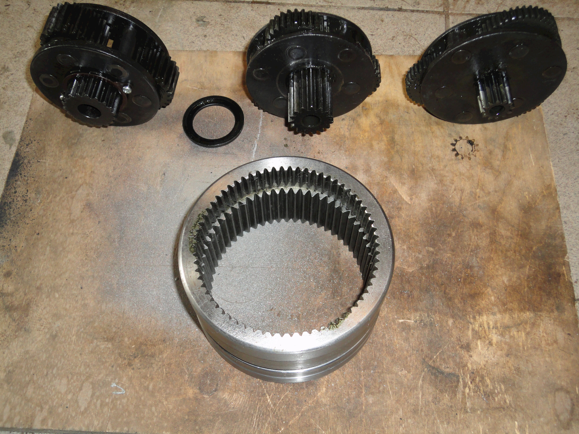

Старая смазка вымыта, вычищена. Выработок нет, оно и неудивительно, так как мало пользовался и сильно не нагружал.
Собирается пошагово.

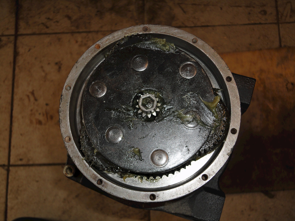

Каждый узел обильно промазывается (набивается смазкой)
Затем устанавливается крышка. Так как при разборке прокладка порвалась- собрал на герметик.
Разбирал так же сторону с электродвигателем, но там обслуживание не потребовалось.
