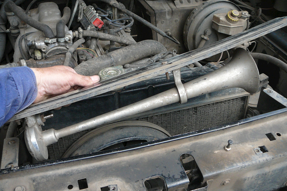

Сами же дудки, долго ялозя ими по всем конструкциям подкапотного пространства, воткнул под верхней крышкой рамки радиатора
Вторая на самой крышке
