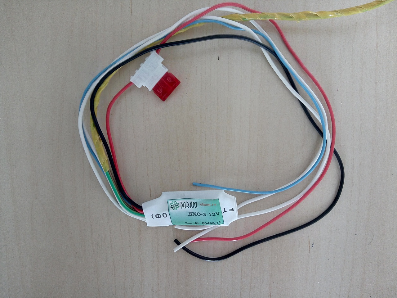

Выбор пал вот на эту штуку.
Дошла до Новосибирска за неделю. Контора проверенная, брать можно.

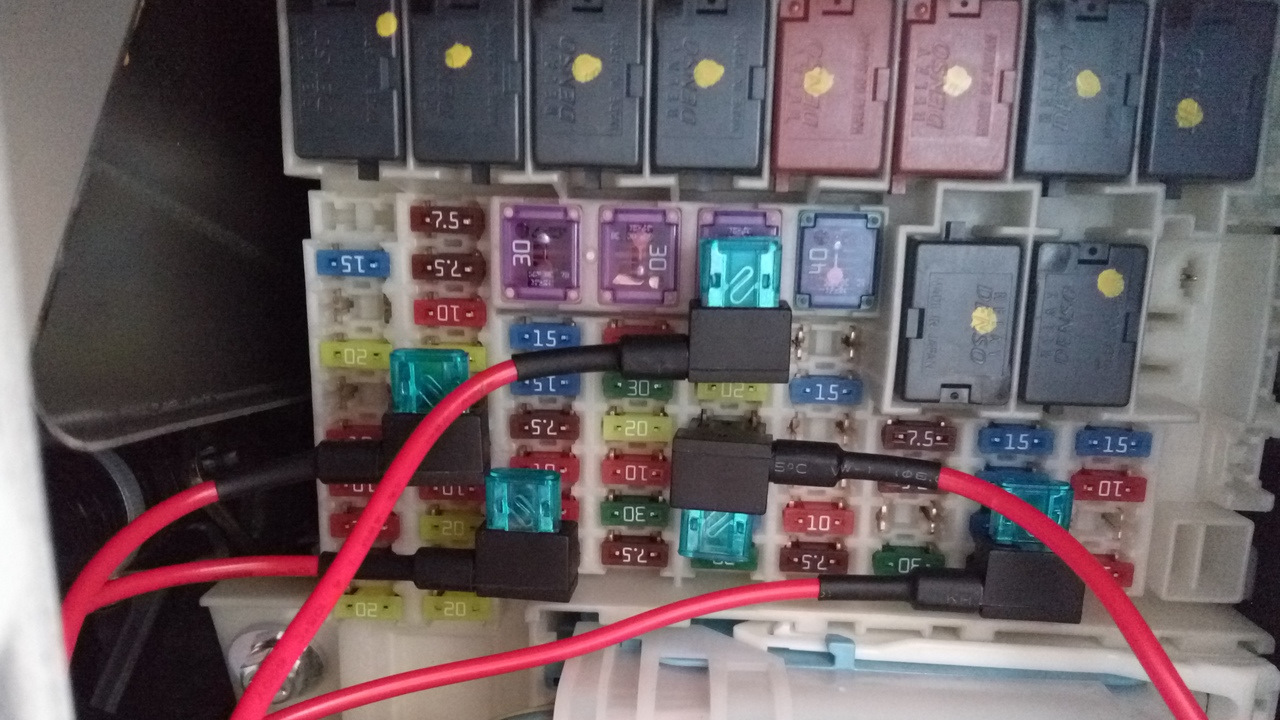

Дошла, на улице уже потеплело, снег почти сошел. Нарядился я потеплее, покурил америкосовкий мануал и пошел врезать эту штуку в проводку. И тут, как обычно, цвета и колодки из мануала нифига не бьются с японской действительностью… Я уже писал об этом горе когда твиттеры ставил…
Ну горе или не горе, а то что проводку не испортил это даже лучше!

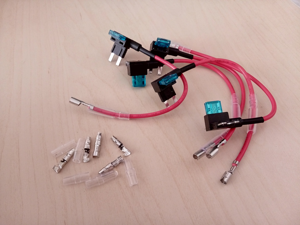

Решение не заставило себя долго ждать. Заказал переходники для монтажа в блок предохранителей, дождался.

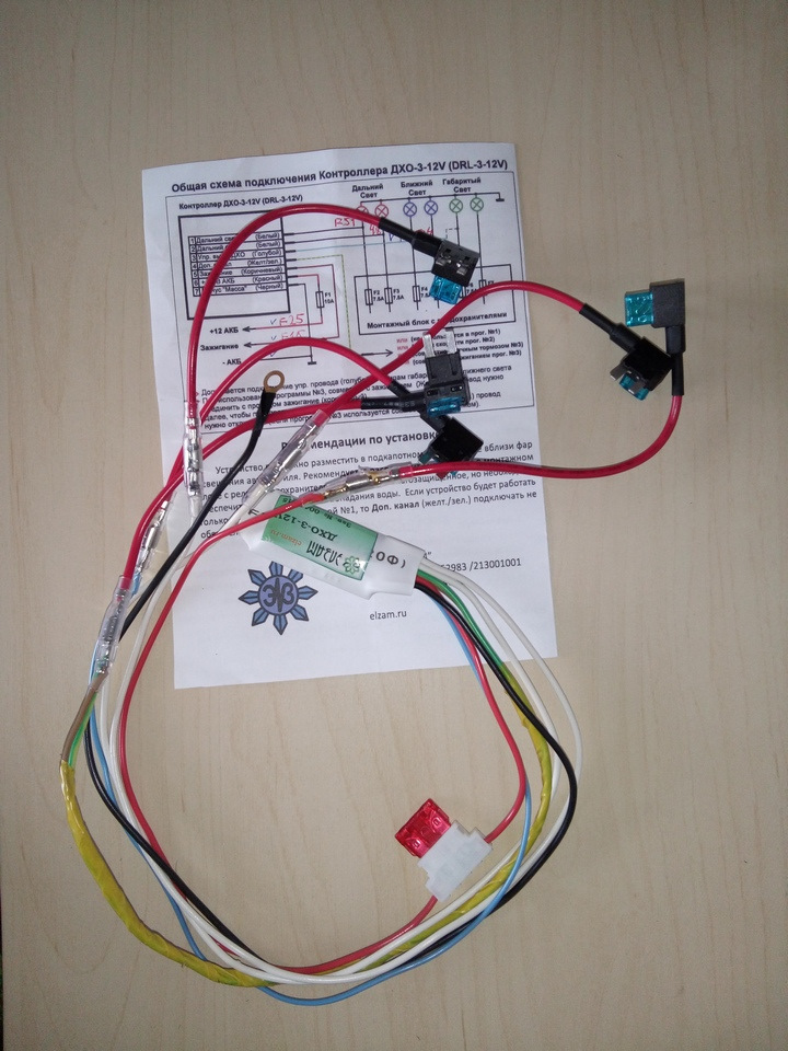

Соединил все воедино:

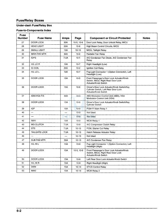

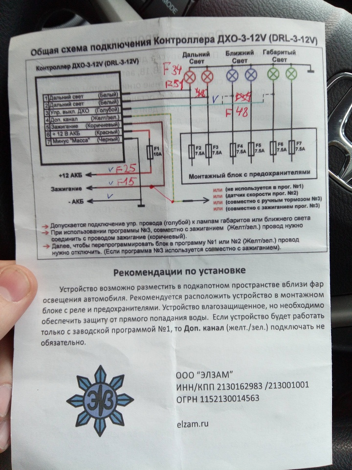

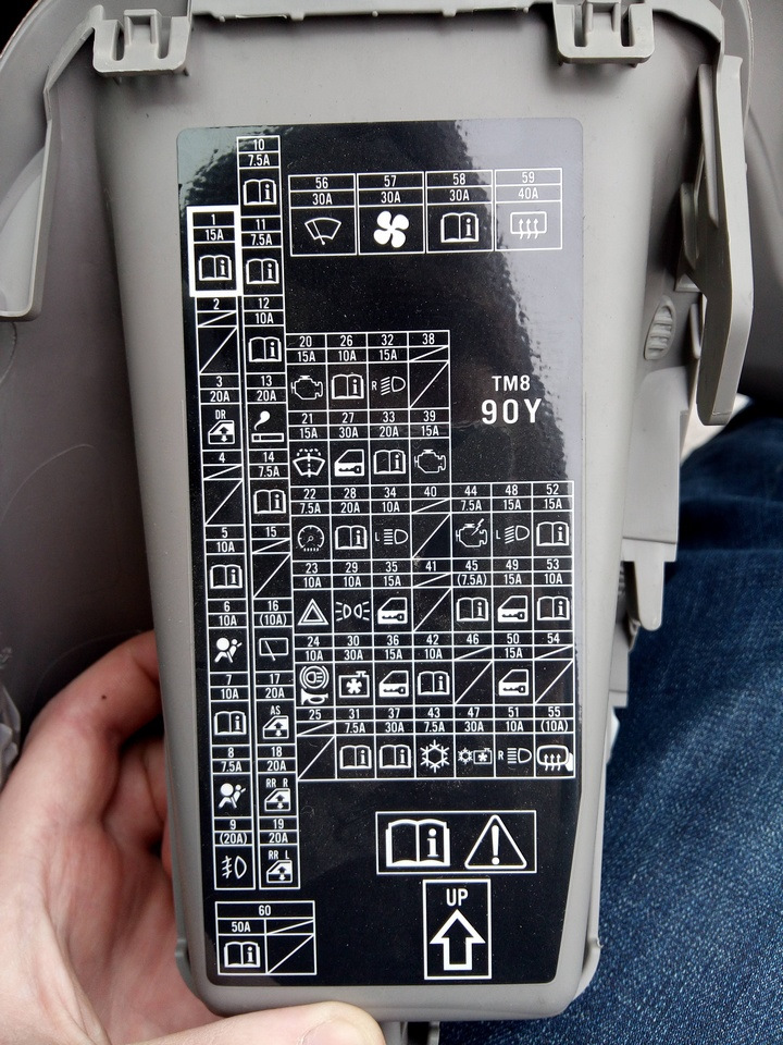

Покурил талмут, нам нужны предохранители:
№15 — Управляющий провод, штатные ДХО у леворуких;
№25 — Всегда есть +12;
И вот тут то снова американский талмут подкладывает свинью! Если верить талмуту, то нам необходимы:
№48 и №51 — Дальний свет
№34 — Ближний, для деактивации ДХО, чтобы ночью никого не слепить.
А вот если верить надписям на самой коробочке из под блока предохранителей, то все получается наоборот! В рот мне поворот!
В итоге, получаем такую табличку справедливую для криворуких инсайтов:
№34 и №51 — Дальний свет;
№48 — Ближний, для деактивации ДХО, чтобы ночью никого не слепить.

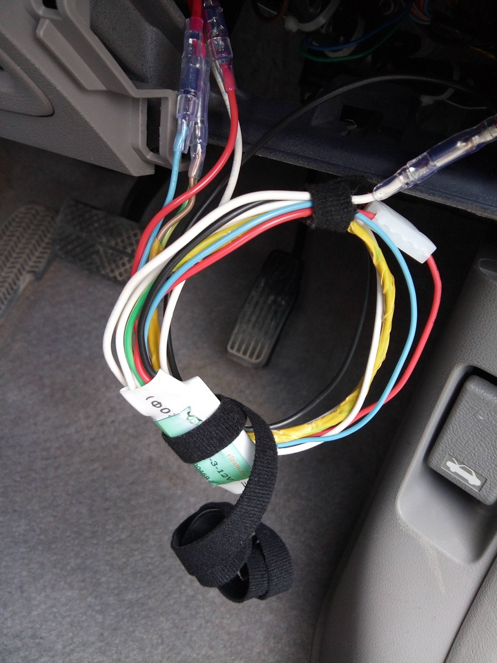

Аккуратно все это добро прибираем и подключаемся в монтажный блок предохранителей:
На будущее всем, предохранители у нас стоят особые, коротконогие и не подойдут в такие переходники. Необходимо заранее докупить предохранителей пачку.
В Итоге видим вот такую картину:
Пляшем, смакуем, идем отмечать и т.д. Ура, товарищи!

К выходу на дальний должно вроде по два предохранителя на колодке, один штатный, другой голубой, на фото не видно, или ты по одному поставил?

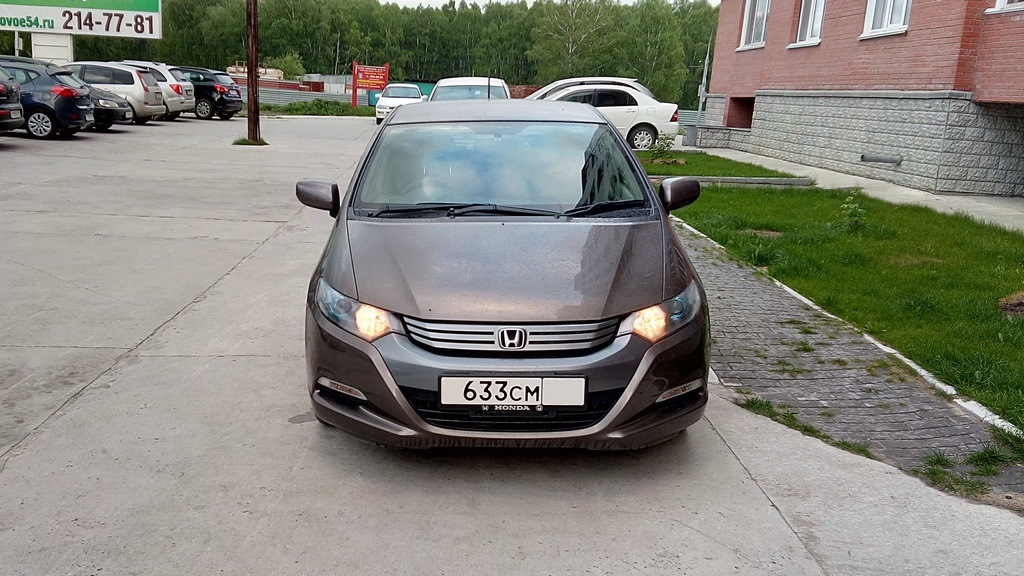

Привет) Тебе в пасмурную погоду или в сумеречное время, когда ближний еще не зажегся автоматом и светит ДХО, встречки не моргают?)) Я вчера со стороны посмотрел, ощущение что слепит))
Привет! Да нет, никто еще ни разу не моргал :) я когда установил ДХО, был вечер и пасмурно, т.е. темновато было. Светили фары ярко, но так чтобы слепили, я б не сказал.
Супер, как и надо!
Еще подскажи, пожалуйста, на автостопе не гаснут?
Нет, это ни как китайские по уровню напруги, управление идет чисто по управляющему проводу, который я подцепил к зажиганию. В этом огромный плюс!
Блин, ну это идеальный вариант ДХО, конечно, без всякого колхоза и врезки) Заказал с Али вставки-предохранители) Жаль ждать долго. А почему посадил на ближний, а не на габарит?) Есть какое-то обоснование, или просто так захотелось?) Я вот думаю мож на габарит лучше)
Авто-свет :) вот и все объяснение. Габариты включаются рано, а их нифига не видно. Я изменял в бортовом компьютере чувствительность датчика света. В итоге уже темно, а ближний все не включается. Сегодня вот дождь, пасмурно и автосвет постоянно дергался, то габарит, то не габарит. А на улице не так уж и темно и габариты не особо видно.
Что-то я не совсем понял) У Инсайта автосвет еще и с разными уровнями получается?)) Сперва при потемнении габариты, затем когда становится темнее ближний?)
Прост на Мазде автосвет включал сразу всё — габариты с ближним)
Да, тут двухуровневый :)
Ну тогда да, тогда тож на ближний посажу))
Тут как бы да :) как самому нравится :)

Странно, у моей по датчику либо включен ближний или выключен, габариты можно включить отдельно, или совместно с ближним если в АВТО режиме стоит. Как у тебя габариты отдельно по режиму авто включаются, мне не понятно.
ХЗ, сам удивляюсь. Поэтому повесил на ближний.
