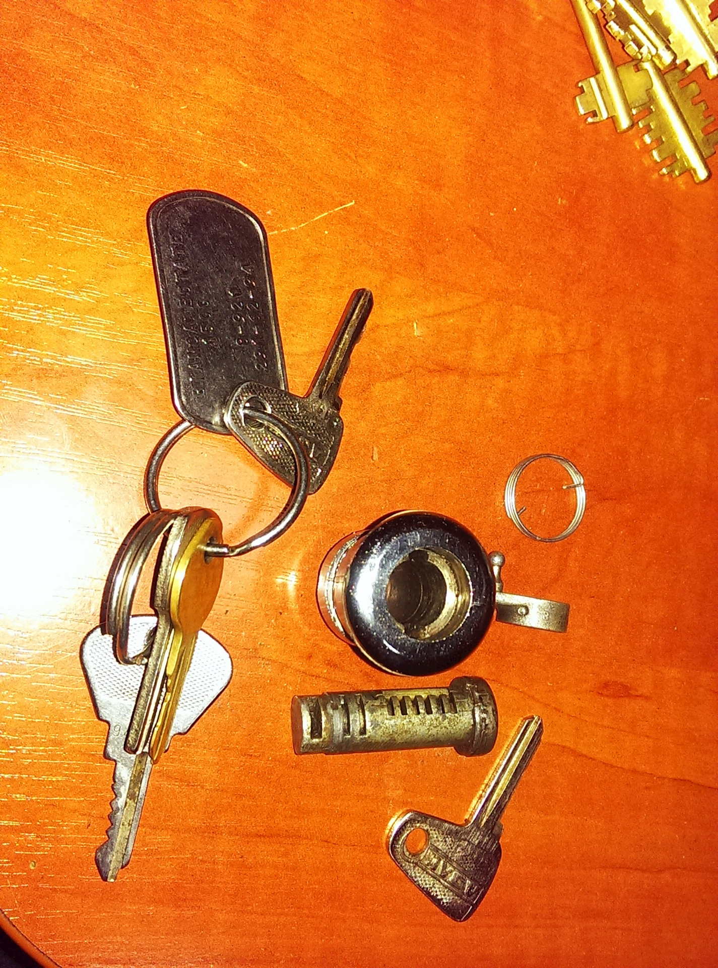

Несмотря на то, что водительскую дверь я собираюсь менять по причине износа родной, решил все-таки привести в порядок замки и защелки, типа, для отработки технологии, чтобы потом можно было это сделать, так скажем, "на автомате".Старую защелку я пытался поменять еще зимой, но тогда меня подвела запасная деталь с избыточным люфтом.Но у меня же появились еще два замка:один нашелся в запасах, а второй был с вышеупомянутой донорской двери.Ну что же, замок я переставил, а следом заодно переставил и ручку.Ручка также была в комплекте двери, выписанной аж из Липецкой области, да и не только она, но и личинка замка, о ней, правда, позже.Повозившись с немногочисленными регулировками, я получил на выходе превосходно захлопывающуся дверь.Старый замок вечно что-то недохлопывал, а ручка давно утратила юный лоск под ударами северного климата.Но под ударами местного климата припала не только ручка, но и личинка замка, хотя в этом немалая заслуга не столь погодных условий, сколь местных вандалов.Года три или четыре назад, кто-то очень хотел отпереть мою машину отверткой.Попытка не удалась, но на месте тугой дырочки стало раздраконенное дупло.Замок, впрочем, запирался, а новый взять было негде, ведь новодельные личинки разительнейше отличаются практически по всем параметрам.И тут вот мне подваливает личинка идеального сохрана вместе с многократно упомянутой уже дверью с Лебедяни.Загвоздка одна-нет ключа.Мой старый почти подходит, но почти-не считается, я желаю прецизионной работы узла.Что нужно?Всего ничего-болванка ключа с надписью АЗЛК.Новодельные болванки меня не устраивают категорически по эстетическим и аутентическим причинам, но где искать оргинал?На Авито, где ж еще то?И действительно, в Новосибирске у человека лежат в продаже аж четыре(!) старых(но абсолютно идеальных) заготовки.Добрый человек расторопно высылает мне приобретение и через четыре дня (вот вам и вечно ругаемая Почта РФ) отправление из Новосибирска достигает адресата в Архангельске.Немного трудов надфилями и мы имеем комплектную личинку замка.Установка прошла в штатном режиме, все механизмы работают.Помимо работ с замками я еще раз отрегулировал механизм стеклоподъемника, он слегка гремел из-за непротяжки.Опять же повторюсь, что и дверь вроде менять скоро, но регулировка делалась в том числе и для отработки навыков до фазы автоматизма, скорости и безупречности.
