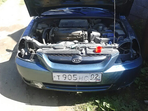

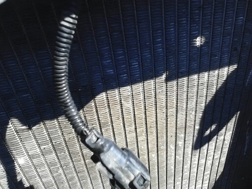

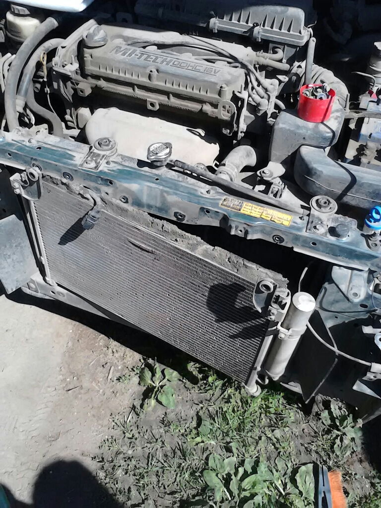

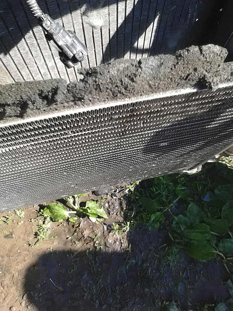

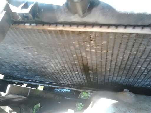

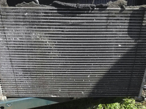

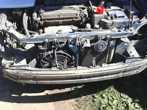

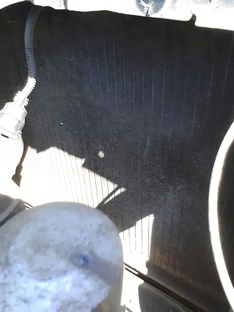

Всем добра кто читает данный пост)) Съездил вчера в гости по делам в Нижнекамск в РТ. Дорога была отличной) погода прекрасной) И всю дорогу машинка показывала характер. Грелась не на шутку. При скорости 100км/ч температура двигла постоянно держала меня в напряжении. Приходилось включать печку чтобы он немного остывал. Хотя в том году произвёл замену антифриза и термостата. Короче съездил нормально.) И вот сегодня на даче разобрал морду, чтобы промыть радиатор. Не стал я его снимать и сливать антифриз, а просто немного отодвинул радиатор кондея. Забрызгал оба радиатора универсальным очистителем и щеткой и водой промыл со всех сторон. Стало намного чище))
Позже отпишу как поведет себя машина.) если это не поможет, то попробую поменять крышку радиатора, ну или сам радиатор)).

)) ну ты написал — очищение, будто от злых духов)). Такая же беда, стоит проехать медленно метров 200 — 300 уже срабатывает вентилятор, уже 3 года хочу проделать то же самое.
Лучше стало намного. Но в сильную жару если долго ездишь с небольшой скоростью, начинает греться.
тоже грелась, правда только в пробках.
внутри промыл и заменил жижу сразу после покупки.
снаружи продул резаком — кислородом )) (6-8 атм), затем на мойку — движку помыли, второй сезон без проблем — выше 97 не поднимается, после срабатывает вентилятор, а на скорости стабильно 90.
