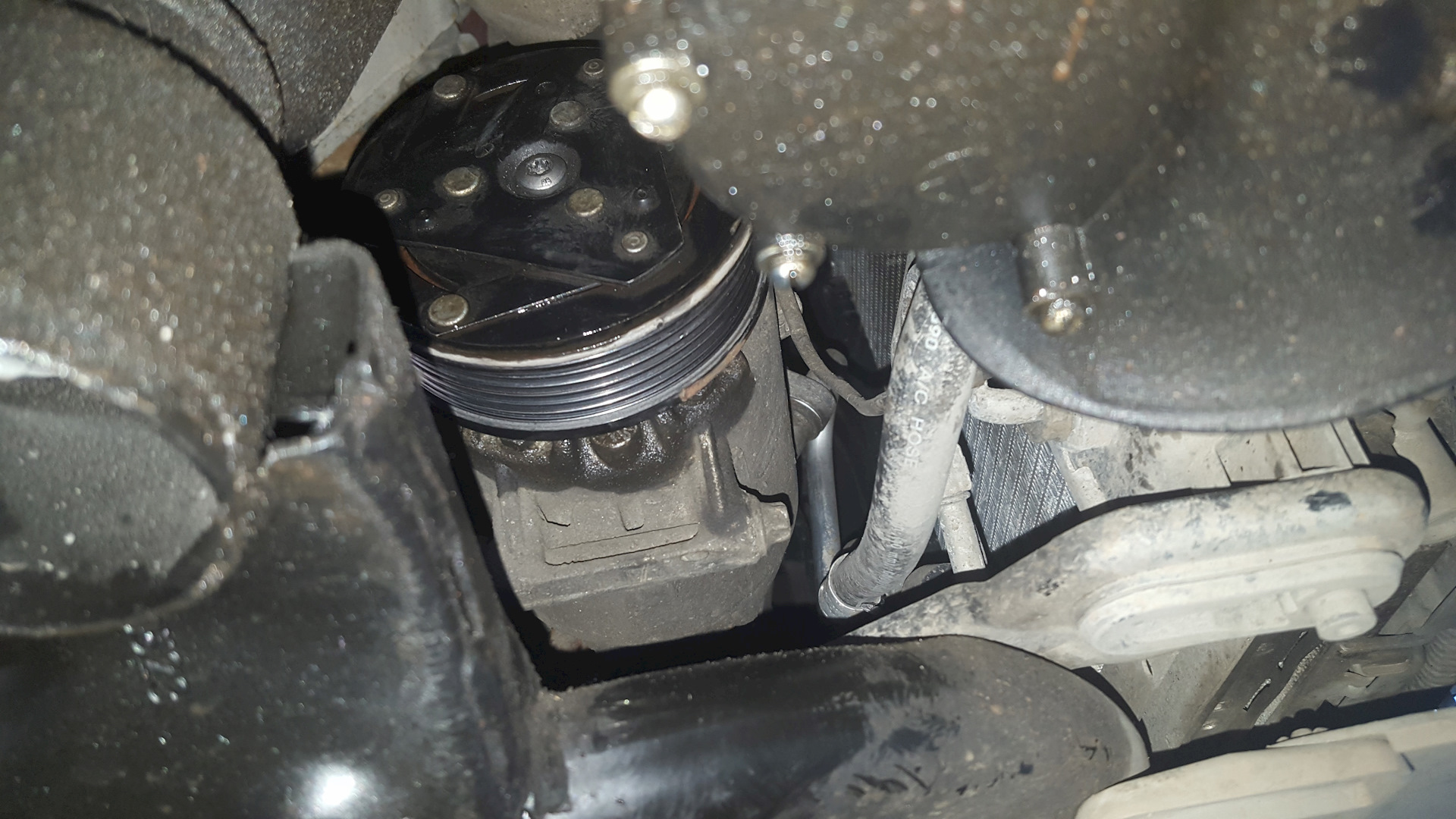

Сегодня решил заглянуть к шкивам поликлинового ремня, так как не давал покоя шелестящий звук, решив проверить шкив к/в и компрессора кондея.

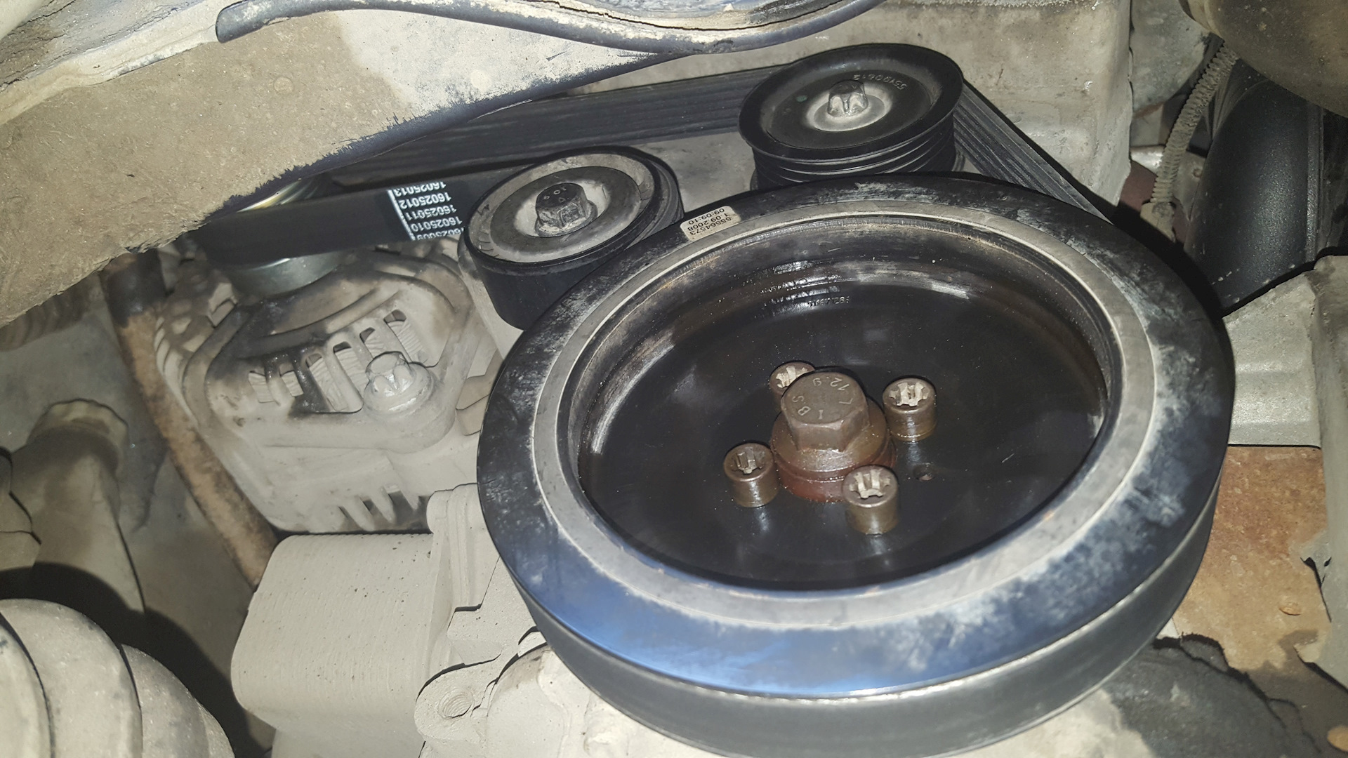

Снял пыльник, фильтр, застопорил натяжитель. Опа, крышку со шкива гены zen уже где-то потерял, чего и опасался. Ну да ладно, выход найден, пока закрыл другим.

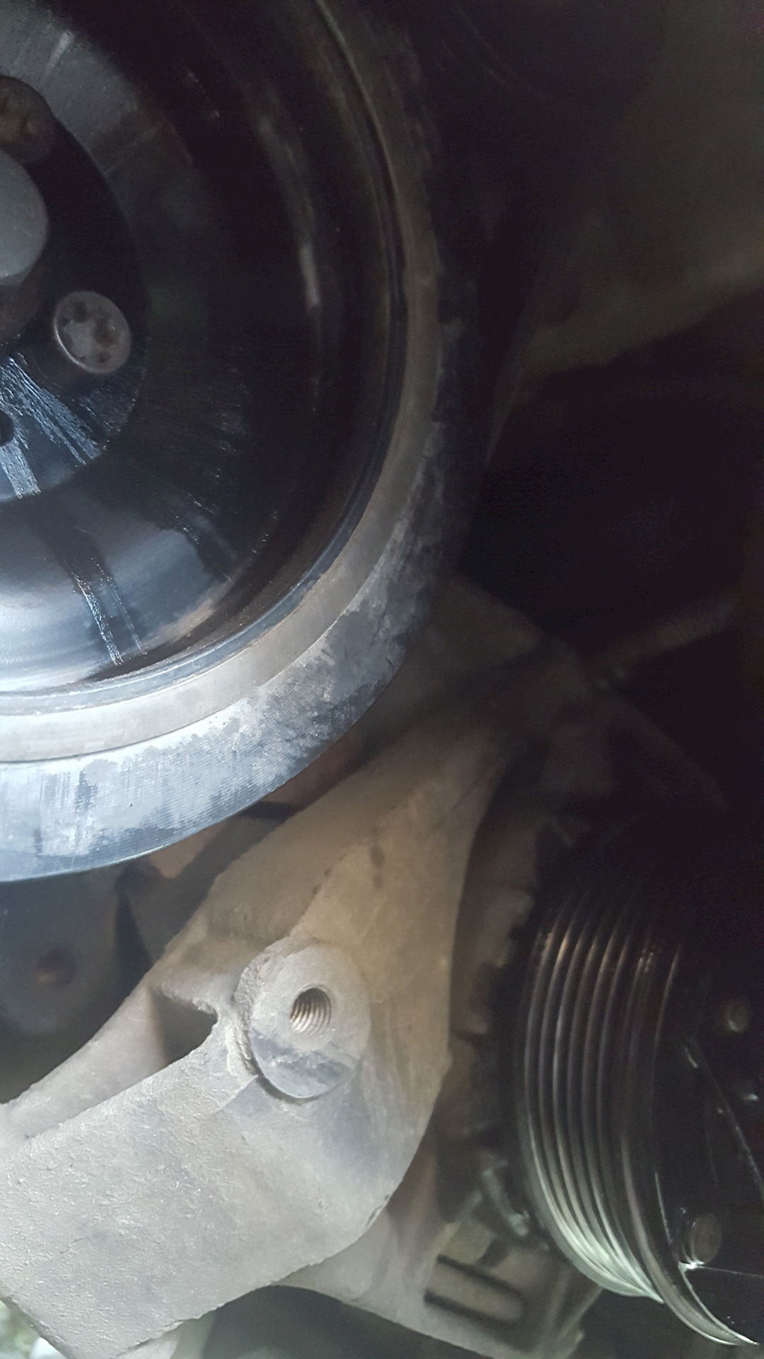

Далее кручу шкив компрессора, и вот оно, подшипник на подходе, шелестит и рычит, шкив к/в в норме. Решено было отцепить привод компрессора, укоротив ремень. Поставил купленный ремень дайко 6рк1045, оказался коротким, родной по талмуту без кондея 6рк1050, думал что 5мм роли не сыграют, кое как натянул, даже ролик натяжения не отжался, упс… чутарь промахнулся, гыгыгы. В общем думаю завтра купить ремень типо 6рк1060 или 6рк1065 даже, и его поставлю, пока не поменяю подшипник компрессора. По отзывам подтверждаю, что ремень 1100 встаёт идеально, я его теперь поставил, ролик натяжной хоть отошёл. Так что экзистовский каталог говно, не верьте размеру без кондея 1050, он короткий.
В общем поставил, завёл, тишина, шелеста вашпе нэт }}}

Вопрос к знатокам; кто нибудь менял на нашем именно копрессоре кондея подшипник?
Подскажите ещё номер подшипника плиз? Не могу найти пока!
Поделитесь пожалуйста опытом?! Ссылками, если таковые есть?!

Какого размера заказал?
А то 6рк1050 по талмуту даже короткий будет.
У меня (Z18XER) 1450
Ни фига се! Какой же у тебя размер длинного ремня?
У меня родной с кондеем 1378
Экзист пишет 1546
Значит короткий тоже по экзисту берёшь! Я тоже на свой по экзистовскому каталогу 1050 который выдал, брал 1045, ну думаю если на штатном так сильно натяжитель ослаблен, лучше покороче, и не угодал! Хе) но мне кажется даже 1050 я бы тоже с трудом засунул. Вот думаю завтра 1060 или 1065 купить? Вот делема на ночть то!
