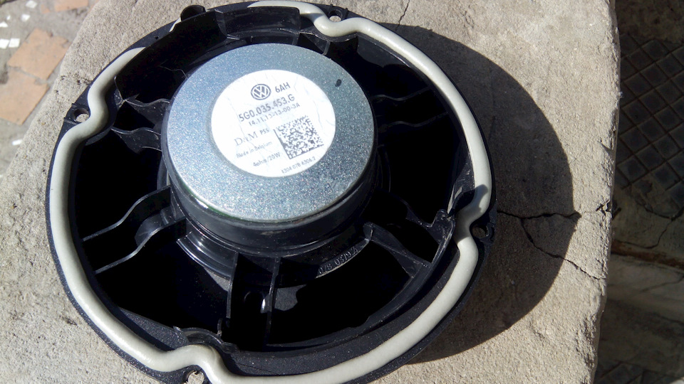

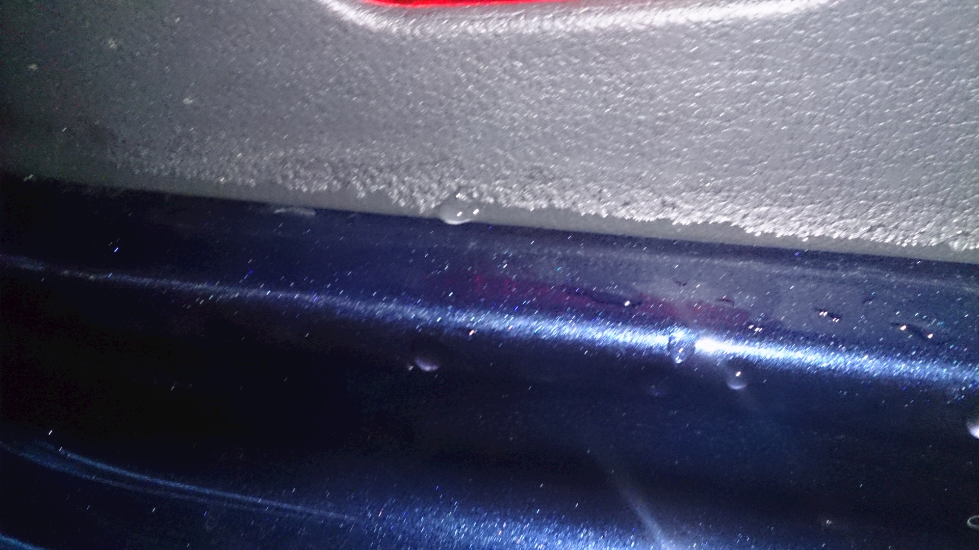

1) Течь динамика . А может вода как по-другому стекла? Посмотрите фото. По-другому наверное никак. На выходных сниму обшивку чтобы точно быть уверенным в этом. Вопрос — могу ли я, чтобы гарантийщик не парил мне мозг, напрямую сказать что я сам снимал обшивку и ВИДЕЛ что крепление динамика сломано? Не скажет ли он после этого "сам ползал-сам сломал" ?

"Приехал к ОД, помыли авто и долго лили на стекло и крышу!Толку ноль". В моем случае легко им это показать. Я сам пробовал. Набирал всего лишь литровую бутылку воды и проливал на стекло. Вода сразу же ручьем течёт из под обшивки. А во вторых я снимал обшивку позавчера и естественно видел что корпус динамика треснул и вылез герметик весь снизу

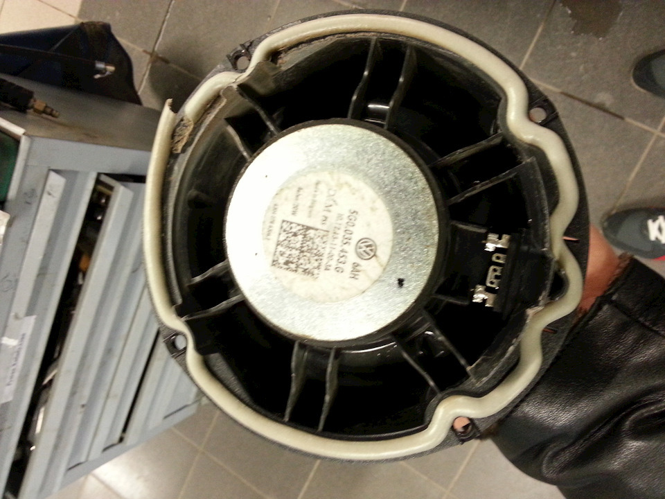

Заметил протечку на левой двери, с право сухо! Мне меняли по гарантии!Доказать протечку оказалось О…ть как тяжело!Приехал к ОД, помыли авто и долго лили на стекло и крышу!Толку ноль!Сухо было!Я мастеру говорю проблема в уплотнителе динамика!В интернете про это есть информация!Он мне ''мало ли, что пишут в интернете!Мы с таким не сталкивались!Да и сухо у вас! Плюнул, уехал! Через 2 недели приезжаю опять!И настаиваю, чтоб сняли обшивку двери!И загнали авто в мойку пригласив меня! Сел я с мастером на заднее сидение!И начали поливать водой!Вода(капли) начала просачиваться, через отверстия крепления(клипсы) обшивки двери!Я заткнул нижнии отверстия пальцами!И спустя 2 минуты на уплотнитель начала просачиваться вода!Я мастеру"" видите! " Он сначала дурака включил!Не вижу!Посветили фонарём! Он сфоткал и отправил типа представителю VAG! Перед снятием обшивки, меня предупредили, если протечка не будет доказана, то я должен буду оплатить снятие/установку обшивки!Я упёрся и доказал! Сейчас спустя полгода, заметил протечку уже справой стороны!Гарантия закончилась! Через месяц хочу обратиться к ОД и настоять чтоб исправили косяк! Операясь на историю с левой дверью! Воду лучше лить прям на стекло!
Вот сфоткал даже

ну через обшивку не видно раздавленный (с трещиной) заклепкой корпус динамика и вылезший из своего места "герметик" хотя герметиком это трудно назвать — вата какая-то…пена монтажная …Я сейчас вскрыл и все увидел.

Мне поменяли динамик, после этого все ок. Проблема в прокладке которая приклеяна на динамик
Была у меня такая беда с динамоком, ОД мне в доказывал что дело в уплотнителях двери, те что на стеклах стоят, мол через них вода протекает а так не должно быть)) Я смеялся в лицо этому "мастеру" и говорил: значит меняйте эти уплотнители до тех пор пока эта проблема не уйдет))) В итоге сняли обшивку двери и было видно как из под уха крепления динамика свисает герметик, я сказал "и его меняйте, так быть не должно!"
В конце концов заменили задний динамик и больше я к этому вопросу не возвращался. Желаю и тебе того же)

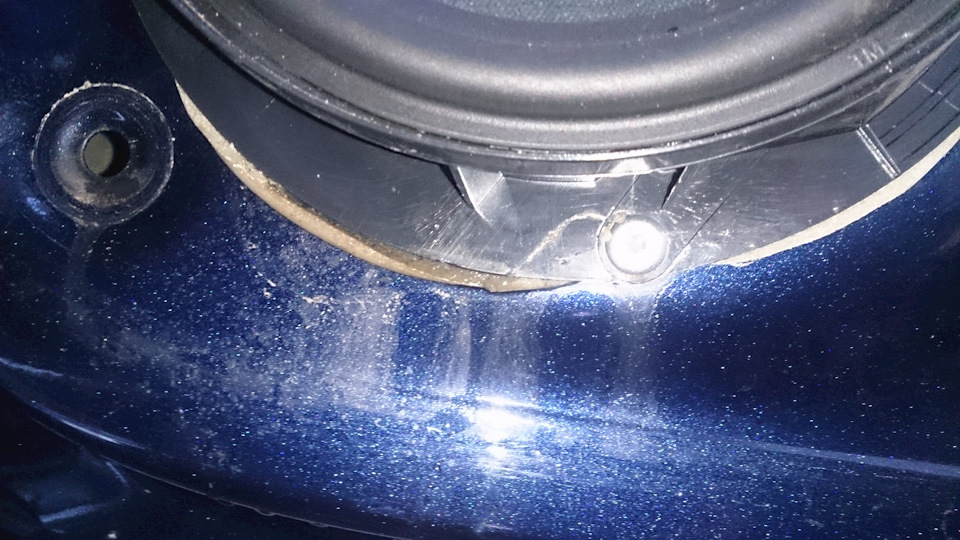

Недавно решал проблему с водой, так как сам будешь делать тебе никто не сделает. ОД поставит новые динамики, но они все равно потекут. Я все разобрал почистил и на силикон приклеил. Сними катафот в двери и с низу если фонариком посветить то можно динамик увидеть и от него потеки, обшивку можно не снимать
это я понимаю что сам лучше сделаешь. и в принципе я могу это сделать сам легко. но.одно дело если герметик отклеился а другое если ухо крепежа динамика сломано. если сломано то буду настаивать на замене
А точно, про крепления забыл, они будут сломаны сто%
у кого-то видел что рассыпался герметик. но ухо креплений все целы. так что посмотрим
