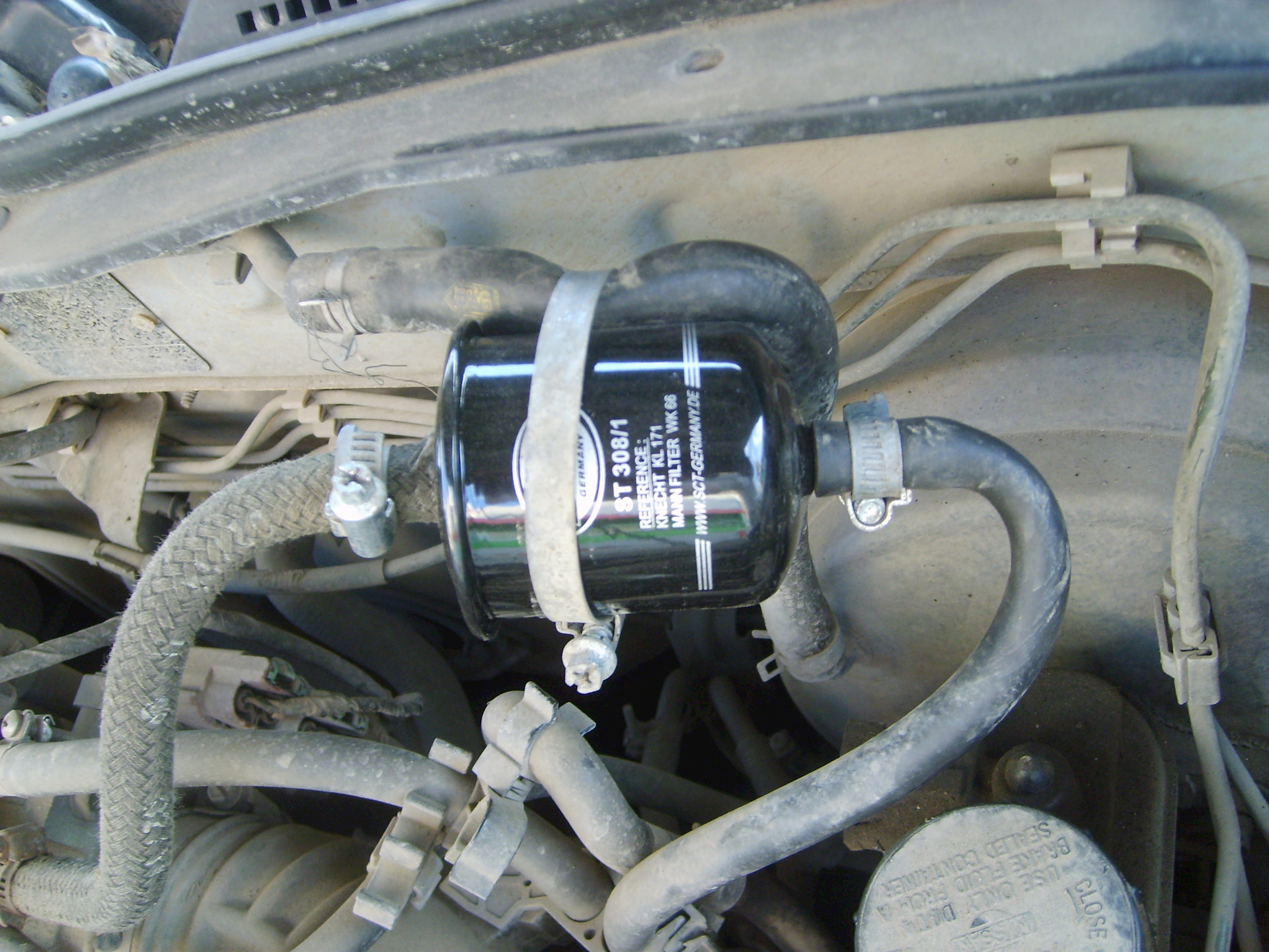

Топливный фильтр стоял от старого хозяина фирмы SCT, когда он ставился неизвестно, да и стоял не под Almer-у.
Так же заказал топливный фильтр SCT, но подобрал по их каталогу именно под Almer-у ST308/1. Только когда уже установил прочёл отзывы, что это плохие фильтра, так что скорей всего чуть позже поменяю на более надежный.

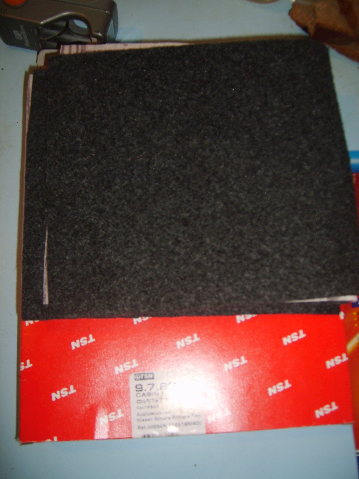

Салонный фильтр имел плачевный вид, так что заказал самый дешевый вариант, но дополнительно прикупил фильтр для вытяжек. Фильтр для вытяжек имеет хорошую площадь и два фильтрующих материала, разрезав его под размер своего фильтра получил 6 фильтрующих элементов.
Так как в коробе где помещается фильтр сверху поступает воздух с улицы с всевозможным мусором, то нарезанный фильтр для вытяжек поместил снизу, а заказанный салонный сверху, получилось, что то вроде бутерброда)). Результатом пока доволен, посторонних запахов в салоне стало меньше. Судя по упаковке хватить одного фильтра для вытяжки должно на 2 месяца, а купленного комплекта на год. В дальнейшем планирую сделать свой угольный.

Тут можешь посмотреть подходящий кронштейн для фильтра: www.drive2.ru/l/1791600/
Спс прочел твой пост, куплю такой же.
С левой стороны шланг от классики стоит, он вроде неармированный, лучше заменить пока не разорвало…
Крепление фильтра тоже желательно переделать, металлический хомут к резиновой трубке явно на хорошо цеплять…
Это всё поправлю, да, надо поменять.
