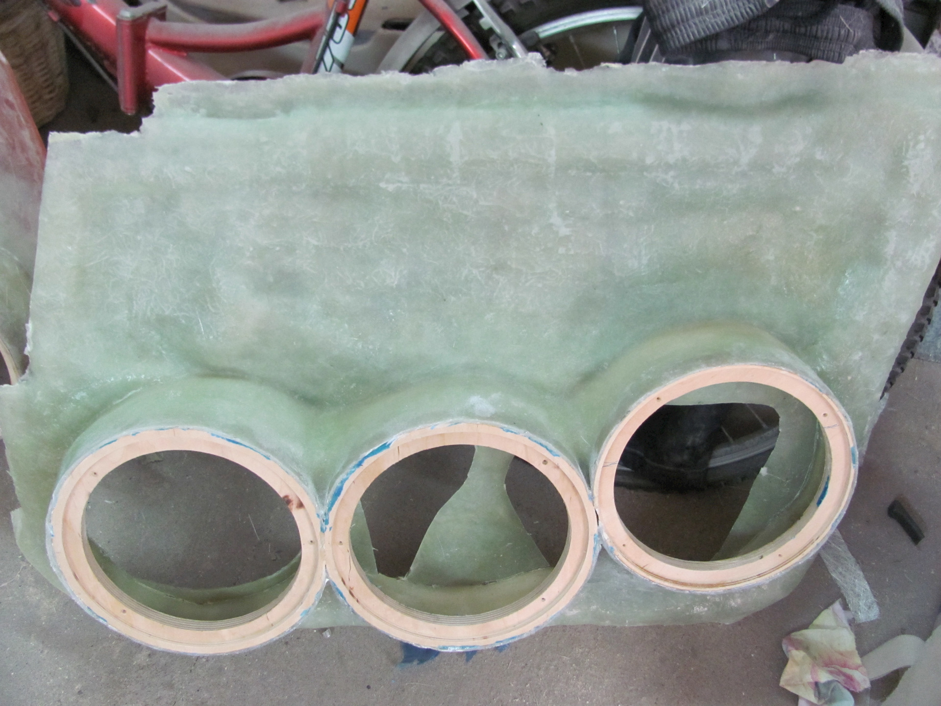

Вот и весна подходит к завершению, и я уже начал лепить второй щит)))

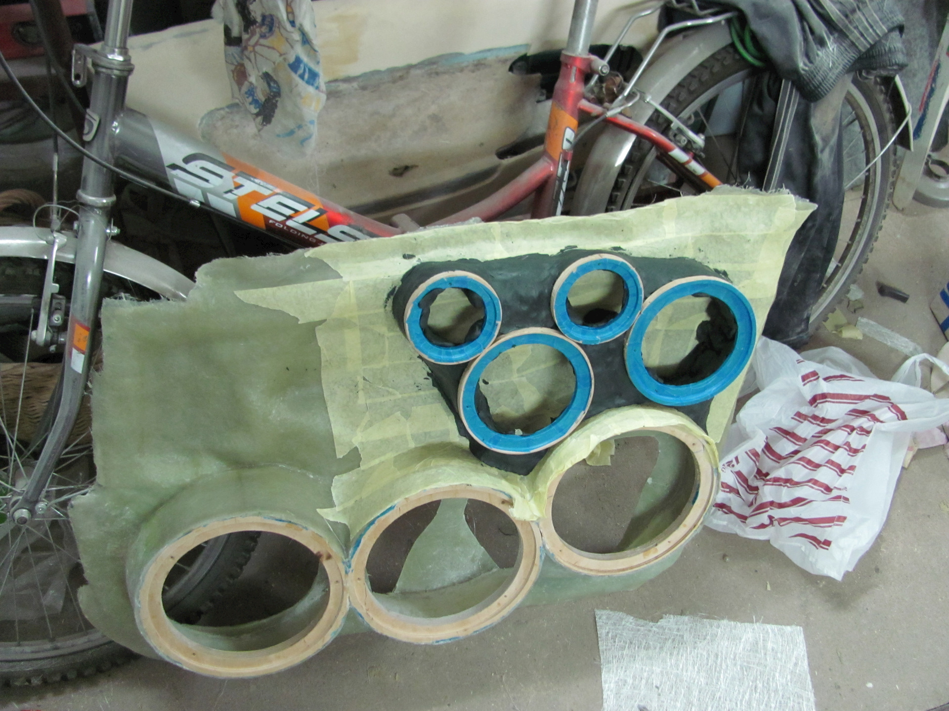

И вроде все супер — знай себе мажь да кидай стекломат, но тут я решил замерить глубину ВЧ и они не влезли на 10мм. То ли толщина щитов разная вверху, то ли глаз кривой, то ли всё вместе но с этого момента все пошло наперекосяк))) Буду жаловаться…хехехе…
И тут оказывается что кольца СЧ/ВЧ на этом щите очутились на одном уровне с кольцами НЧ. А на водительском разница 12мм, т.к. кольцо НЧ сильнее выдаётся в салон. И что делать? Резать? От расстройства в мою тупую бошку пришла мысль слепить СЧ/ВЧ съемными чтобы не ковырять пластилин а снять, спокойно вынуть его и присмолить обратно. В итоге намазал литолом (жирно!) щит по периметру пластилина и присмолил. Уж со смолением у меня проблем вроде нет.)))
Ну и решил вечерком оторвать по периметру СЧ/ВЧ — они же по литолу присмолены. А вот и фиг! Оторвал всё!))) Что мешало хотя бы скотч приклеить для разделения слоев… не могу щас внятно объяснить)))
Накосячил все что мог. На этом закрываю весеннюю серии лепки и сделав выводы двигаюсь дальше. Вчерновую надеюсь скоро послушаю!
ЗЫ. Вот говорят мне тяни лайкру (бифлекс). Видимо правильно говорят. А я все пластилин, пластилин =))

Буду промерять расстояние от внешнего железа двери до плоскости колец НЧ. Ну и резать. Все потому что первый щит 20мм толщиной пока а второй 10мм, т.к. думал нарастить попозже))

Ага, надо было на обшивке кольца крепить…
С другой стороны я делаю нормальные щиты с одной парой девяток и всё. А это баловство для души))

Может для жесткости профиль люминевый закатать туды?
Можно. Но вроде как жесткости достаточно, но смола плохо держит алюминий, а стекольный герметик плохо держит смолу. Можно конечно винтами прикрутить или клепками — черной запуск и прослушка помогут понять нужно ли это.
