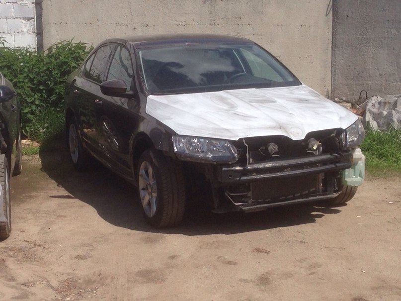

Собрались мы (у 3 шкоды) и два мастера и стали думать как снять. На просторах интернета ничего не нашли и решили пытаться сами=)
Скажу сразу, не надо ничего ковырять и поддевать отвёртками, на самом деле всё элементарно и просто =)

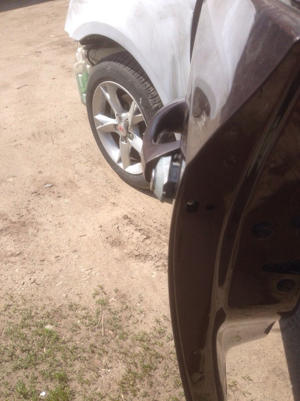

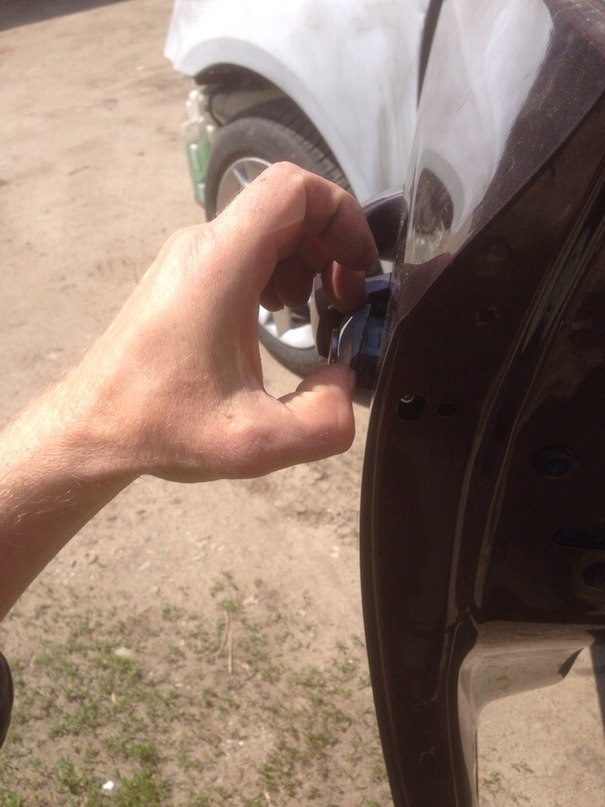

1.Берём обычную пластиковую карточку и обматываем её тряпочкой(что бы не поцарапать и не помять). Потдеваем и снимаем заглушку справа от ручки=)

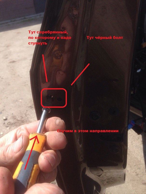

2.Затем открываем дверь и снимаем чёрную заглушку. Видим 2 болта, чёрный и серебренный. Берём отвёртку со звёздочкой (у меня лежит в багажнике где запаска, да и у вас должна быть)
3. Откручиваем сначала чёрный полностью и потом серебренный до упора.
4.После этого вставляем отвёртку в серебренный болт и лёгким движением стучим по отвёртке.Если вы всё сделали правильно, то личинка должна выскочить.
5.Оттягиваем ручку и вытаскиваем личинку=)
Ручка легко вытаскивается после того как вытащили личинку=)
