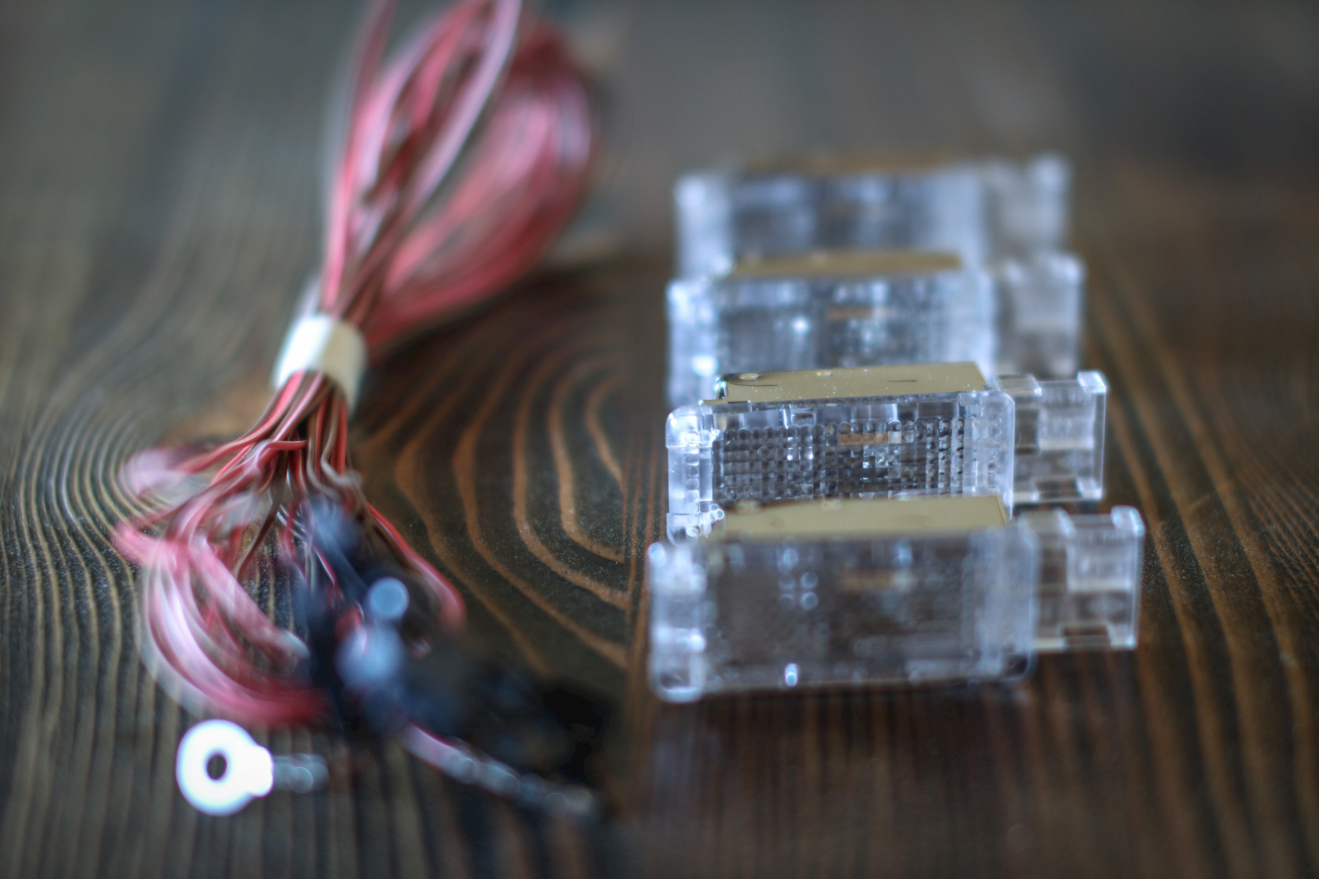

Ещё осенью был заказан набор подсветки.
На али: ru.aliexpress.com/item/OE…B6-5ND-947/678291536.html
За 1 328 рублей. Сейчас он стал немного дороже.

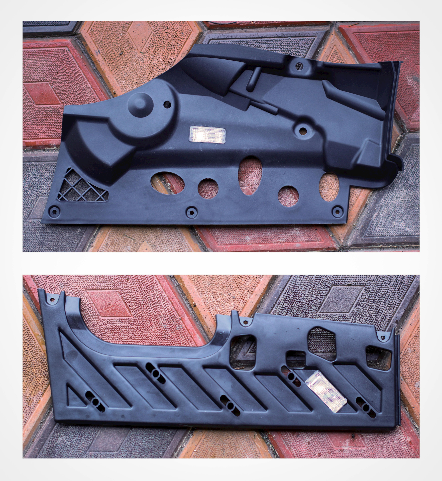

Заказал все запчасти в автодоке
1P18630831UQ -2 712 р.
5P1863084A1UQ — 2 710 р.
WHT000155 (3 шт.) — 528 р.
N90698606 (6 шт.) — 30 р.
N90698803 (6 шт.) — 72 р
Всего: 6 052 р.
Накладки дошли за 15 дней.
На выходных, на даче сделал дырки в них, отвертка и молоток мне были в помощь. Пластик мягкий, и легко пробивается по периметру отверткой.

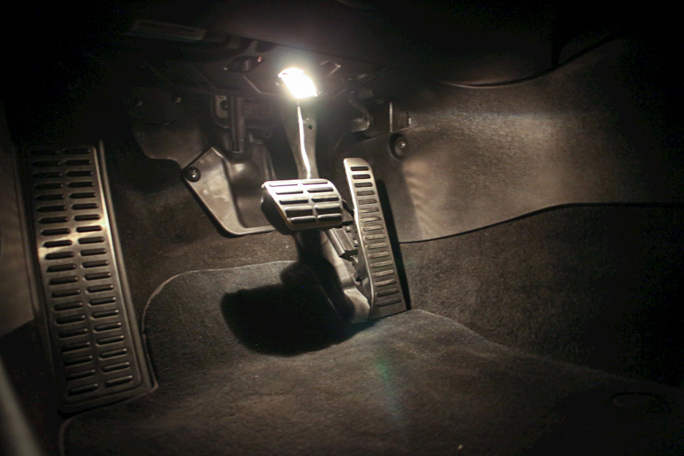

Монтаж, правда, этой подсветки занял часа 3. Пришлось снимать сидушки, и кучу пластика. Сам провод подключил в белый разъём над педалями в 50-ое отверстие.
Дальше поехал с сервис, где мне за 300 рублей её программно подключили.

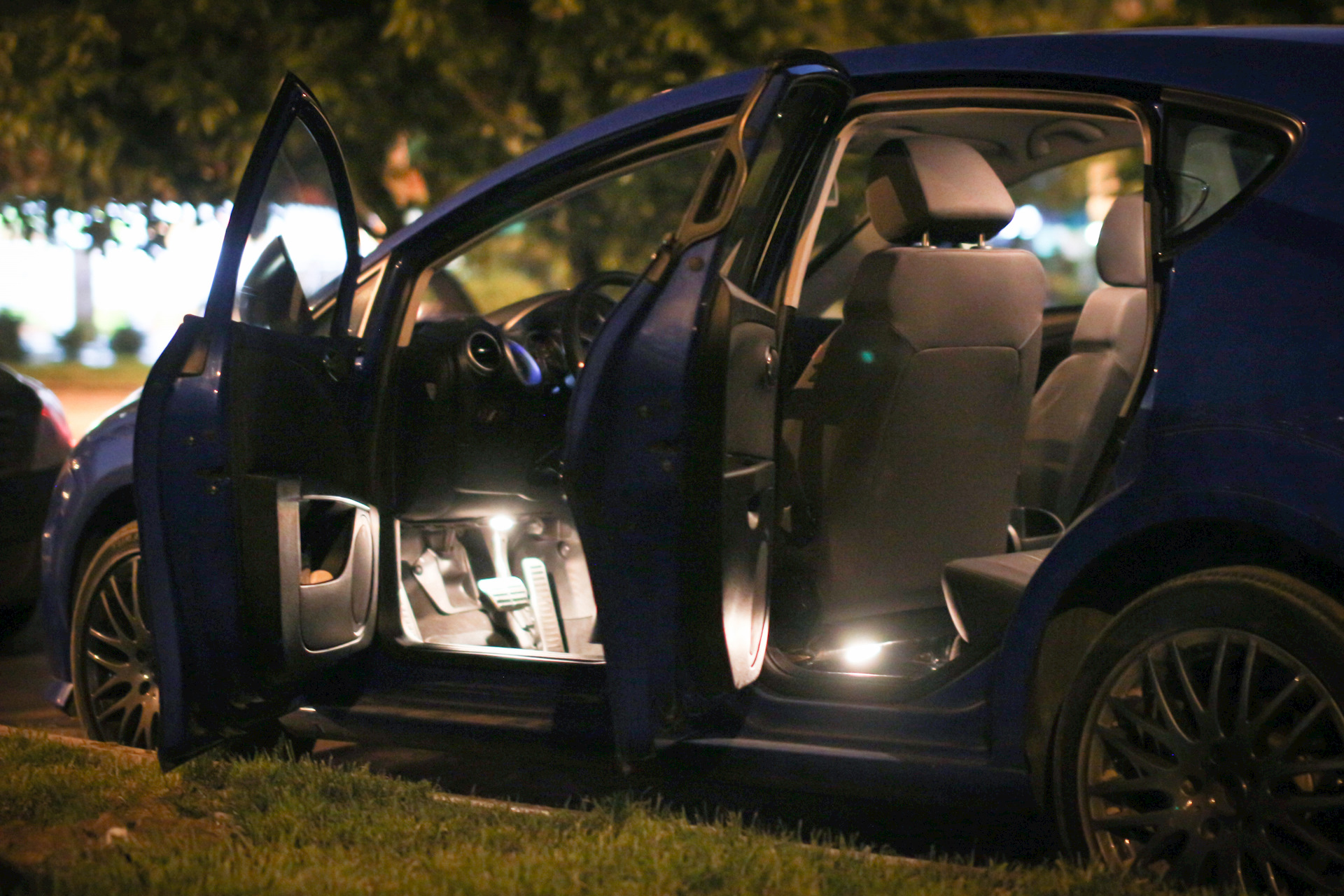

Итого было потрачено 7 680 рублей. И получаем мы вот такую красоту:

Не слишком ярко?
Это фотку я засветил немного, т.к. снимал с рук и ночью. а так всё норм, не ярче чем у всех.
