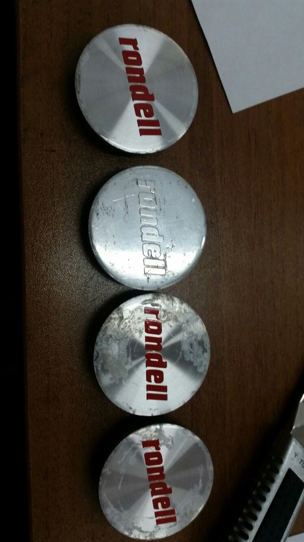

После покупки дисков очень сильно меня напрягали облезшие заглушки,
которые хотелось заменить с первого дня, но как выяснилось найти их в нашем городе нереально, объездил наверно все рынки автомагазины и шинные центры. 60мм — пожалуйста, 45мм — конено есть, а вот как у вас 56мм нет, таких нет и врядли вы их найдете… И все в таком духе где бы не спрашивал…

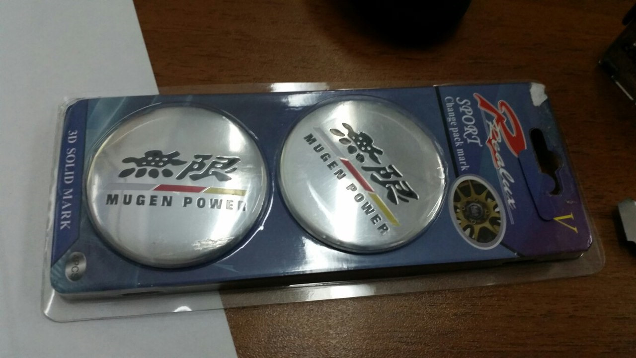

А каково было мое удивление, что на всеми любимом AliExpress с ними тоже большая проблема, ну как проблема, на мазду, тойоту, хендай и т.д. есть, а на хонду нет, ну или ро какой-то с америкосовскими флагами… В общем, искал я не один час, и единственное, на чем остановился мой глаз, это mugen power, потому что это единственное что имеет прямое отношение к Honda =)
Если кому интересно вот ссыль : ru.aliexpress.com/item/4p…em-Decal/32374221810.html

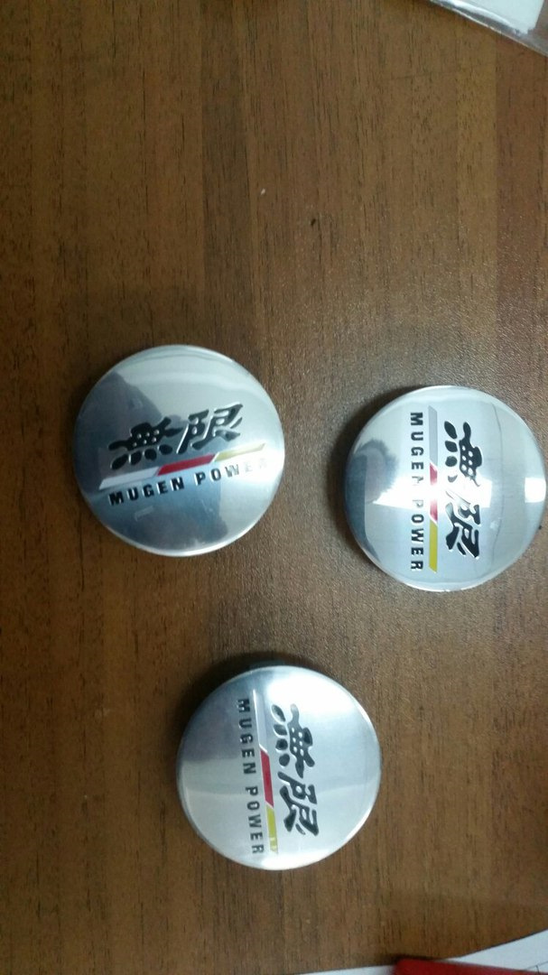

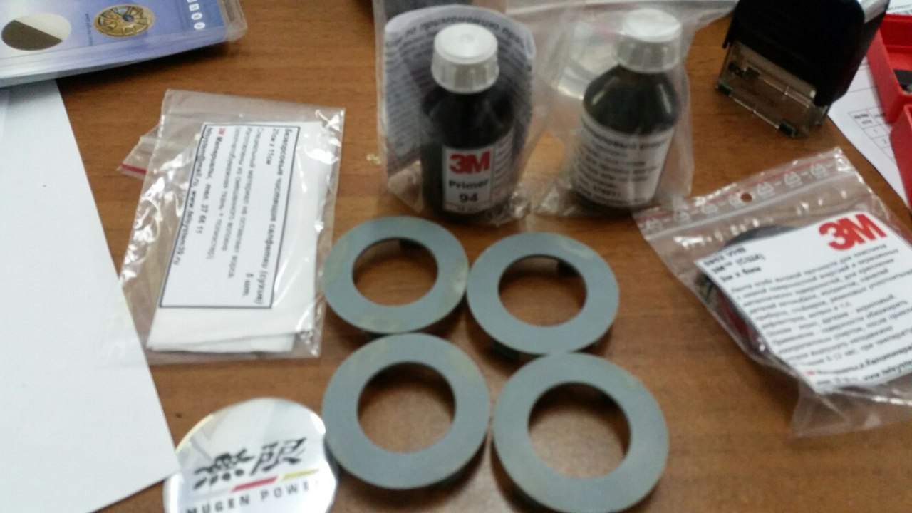

Спустя 19 дней они у меня в руках, и что приятно удивило, что они в принципе очень качественно сделаны все надписи четкие ровные =)
сразу приступил к установке =)

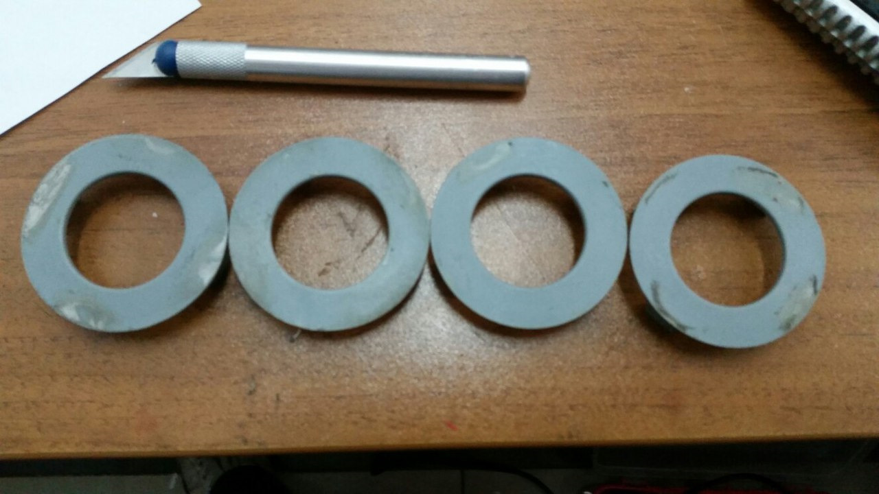

Все по науке, отклеил старые шильдики
очень хорошо отмыл все растворителем, соответственно все обезжирил, и в ход пошел 3М скотч и все что с ним связано.
Протер все спиртом и нанес праймер, дал немного подсохнуть и наклеил полоски скотча, ближе к центру в два слоя, т.к. они выпуклые и хотелось что бы все плотно прилегало.

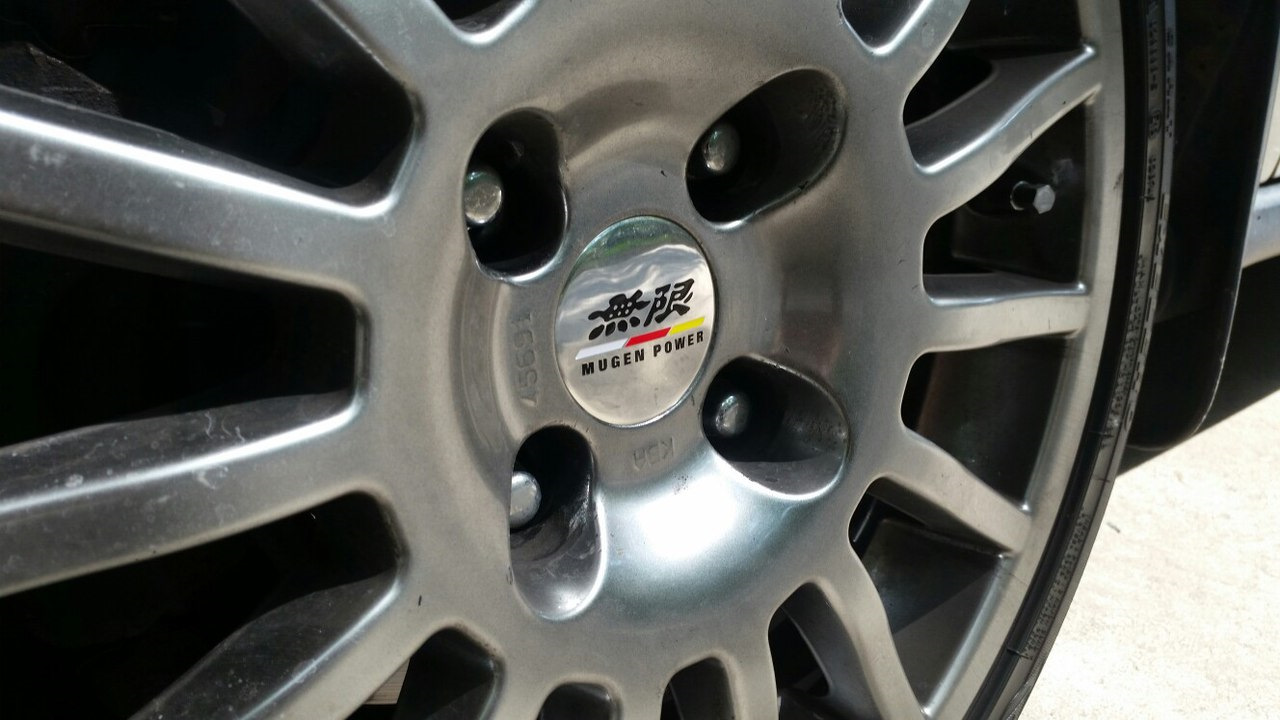

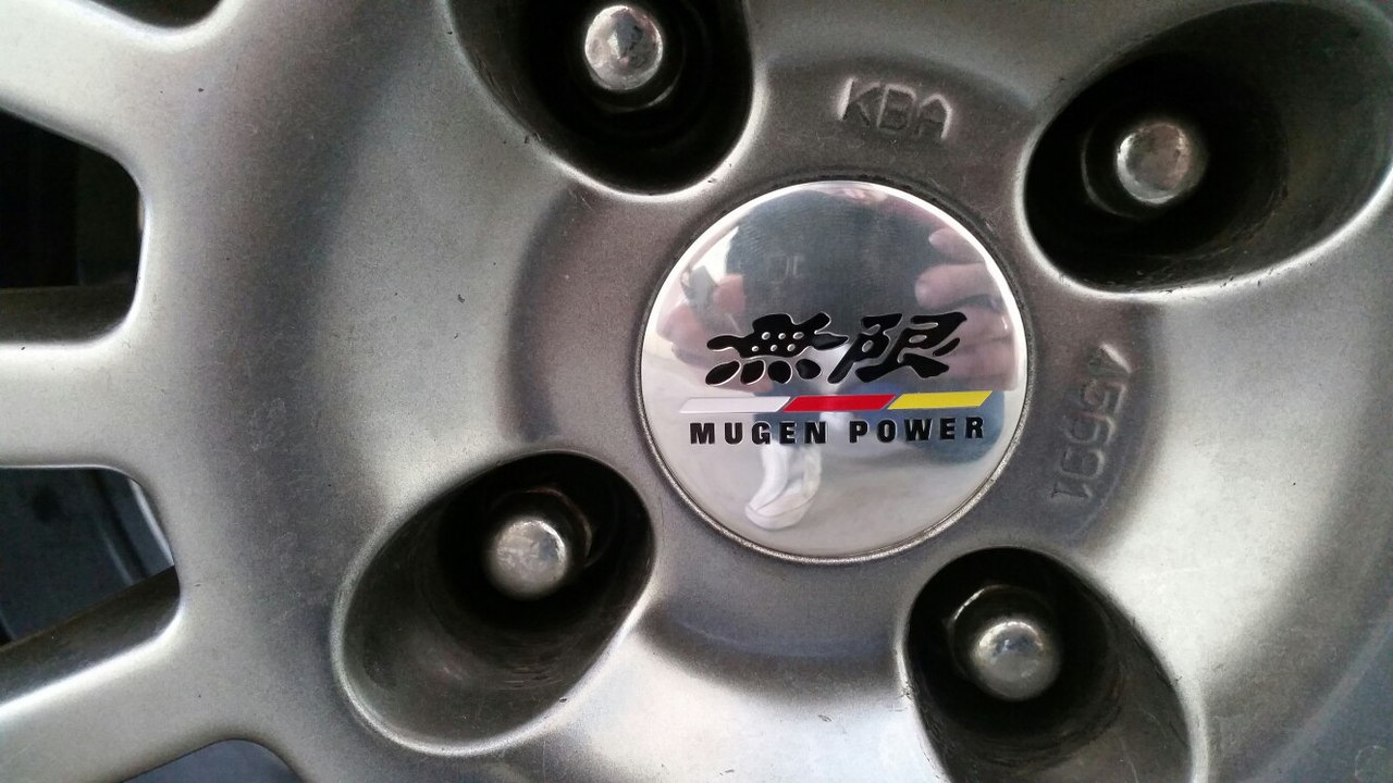

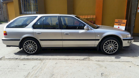

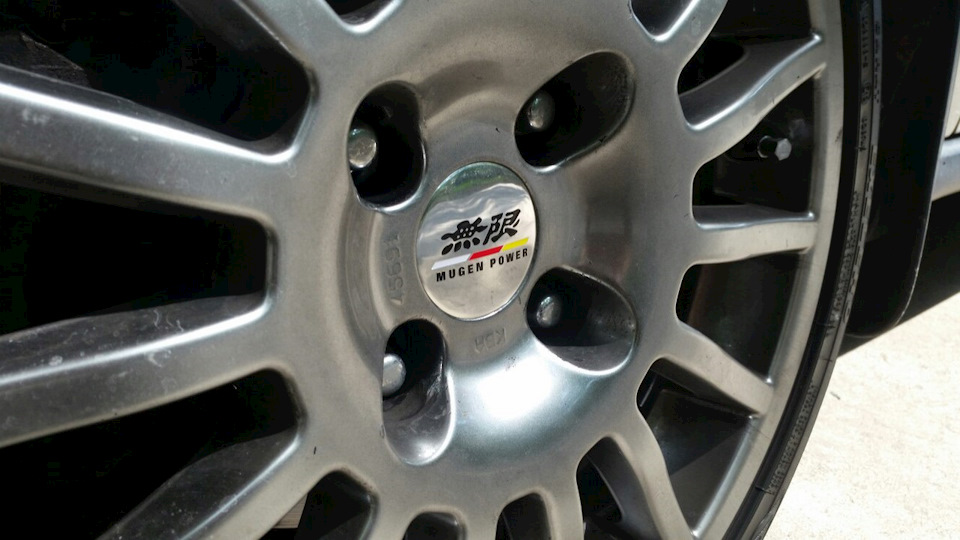

ну а дальше просто ставим на авто и радуемся результату =)))
P.S. Диски на зиму планируется отдать на порошковую покраску, так что не обращаем внимания на сколы и царапинки =)))
Комментарии 1
правильный подход)
