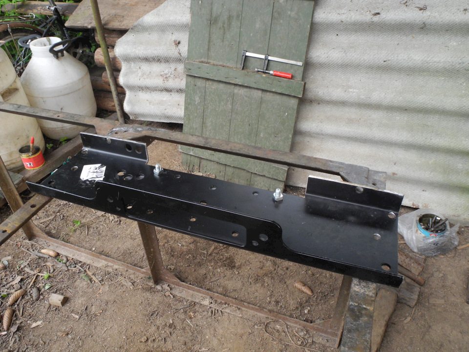

Так же дополнительно в том же магазине была заказана универсальная площадка под лебедку.
Т.к. площадка универсальная, то её пришлось дорабатывать, о чем продавец предупредил заранее.
Работы.
Всё началось с примерки и "модинга" площадки. Она слишком длинная, задняя стенка упирается в раму и не хватает некоторых отверстий.
Отпилив от площадки лишнее я подумал, что отсутствие части задней стенки ослабит конструкцию, потому был изготовлен уголок для усиления снизу.
Так же не понравилось, что площадка почти на 1/3 спереди висит в воздухе, а не лежит на раме, и отпилил от водопроводной трубы 2 проставки для опоры на нижнюю часть рамы.
Всё это выглядит примерно вот так.

Видели на "родной" патриотовской площадке под лебедку срезаны передние углы?:-) Я всё думал — Нафига? — Всё и так ведь встаёт.
Всё встает только до того момента, пока не затянуты все болты. Как только всё затянул в эти углы начинают упираться усилители бампера. Так что пришлось еще подрезать и углы.
Долго ли коротко ли, но все части были подогнаны и лебедка стала вставать как родная.

Молодец что установил! +100500 к проходимости, и +100500 к личному спокойствию.
Но пару замечаний: 1. Площадка хлипкое г.но. У народа гнет, ведет и ломает лебедку.
2. Переноси блок соленоидов под капот и меняй провода на нормальные. Как минимум на КГ35
Спасибо за советы.
Отчасти потому что площадка хлипкая я и поставил доп. уголок. Соленойды поставил спереди как временное решение. Как только приобрету провода — переставлю. На проверить работу на даче — должно и такого хватить.
А вообще машина у меня не для соревнований и лебедка нужна когда нет других средств к спасению. Хотя в что бы она подвела в чаче тоже не хочется.
