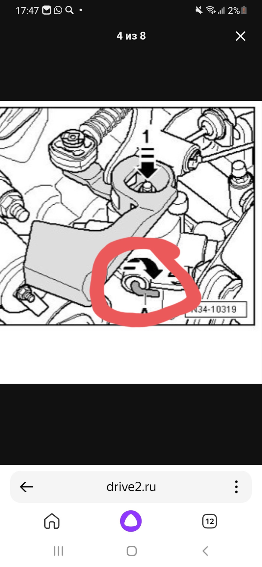

При покупке машины по дурости не прокатился на ней… В итоге когда поехал на работу обнаружил, что при включении 5 передачи, включается 3-я, для меня это было полнейшим нежданчиком.
Мысли о том, что что-то с самой коробкой меня даже не посещали, т.к. сразу понял, что надо регулировать кулису! Первым делом зашел на драйв и в поиске нашел как это делали <ahref="www.drive2.ru/l/6279100/">sko2</a> и impimpus
у них всё просто и понятно расписано как проводится регулировка, но на всякий случай продублирую у себя!
Запчасти на фото: T10027A
Желаю всем чёткого переключения передач!)

сочится масло из под этого крючка как решить проблему?
Так получилось в итоге отрегулировать?
в итоге да, всё четко переключается!
Поздравляю
Тоже на первой 3 врубаетсч, люфтит как на камазе всюду, это все после сервиса и ремонта коробки, гады в зубово
