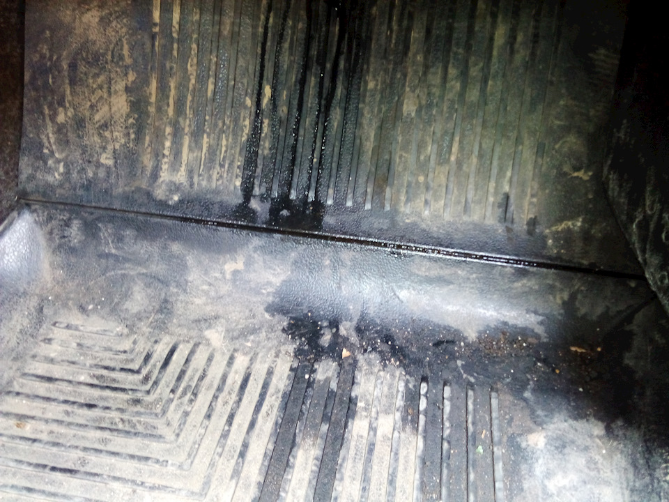

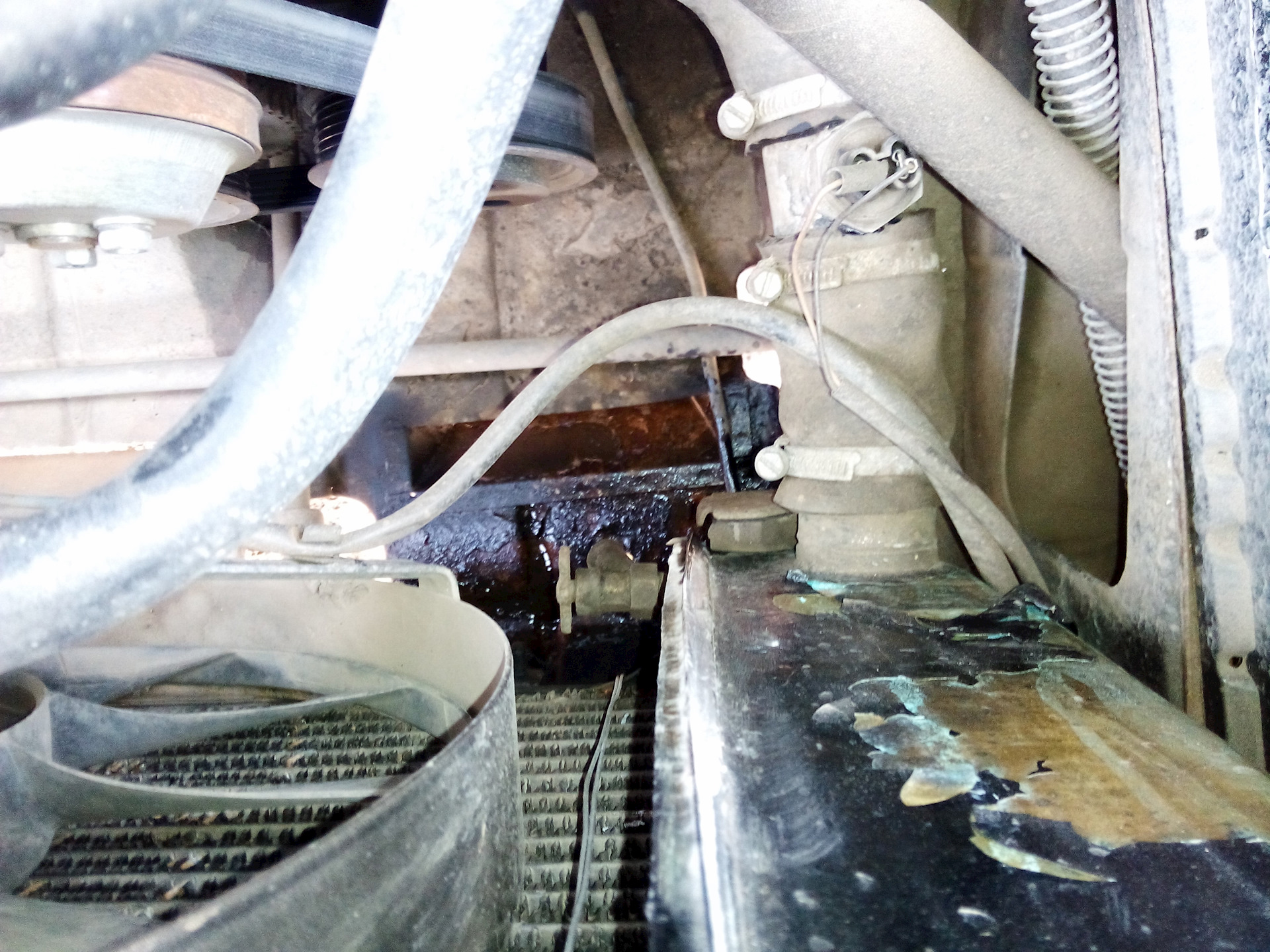

Давненько ничего не писал в БЖ, все собирался мыслями, терпением, шерстил драйв на тему предстоящего ремонта. Проблема обстояла так: ещё по зиме подтекал радиатор печки, причём давил он по чуть-чуть и только тогда, когда двигатель нагревался до рабочей температуры. Вроде немного, но неприятно — а следствие этого подтеки на коврике у пассажира и, что особенно бесило, жирный налет на стеклах … Сцука. Ближе к летнему периоду с потеплением (хотя у нас сейчас днём больше +10° не поднималась)) течь стало больше, в добавок потек основной радиатор, причём также -когда температура ОЖ поднимется. Решено — ремонт! К тому же печка дула так слабо, что не обдувала весь салон, а заслонка практически и не перенаправляла горячий воздух куда надо.
Ещё два месяца назад я крутил в голове как все будет — но не было времени, денег и главное ГАРАЖа! А тут все подвергалось все и сразу. Сразу решил сделать все своими руками, ибо делаю для себя и своей семьи (нам же зимой с хорошей печкой ездить)), да и на СТО только за установку нового печного радиатора попросили 4000 рэ…

3 — Основной радиатор отдать на пайку
4 — Радиатор печки на восстановление или покупка нового

корпус печки снимается и проклеивается (заслонки также) любой теплошумоизоляцией (хоть спленом). главное — устранить все левые отверстия для требуемой прогонки воздуха. радиатор печки может давать течь с резьбы штуцеров (если пластмассовые накручивающиеся) — сажать на герметик, в ином случае лучше замена целиком (бери алюм — дешевле). его также обложить изоляцией сверху и снизу. короче, по месту не сложно догадаться.
небольшая критика по последнему пункту — никакого герметика в СО не надо! соединения мажь литолом, и если кошелек позволяет, бери шланги GATES, очень качественные и относительно недорогие.
Про литол не знал, спасибо) на будущее учту.
он от температуры немножко "прикипает" и действует по принципу незасыхающего герметика.
