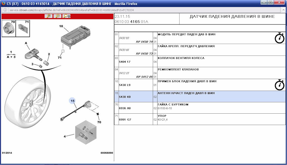

Нужен блок tpms. У меня его тоже нет. Найти бы на разборках за недорого…
А как проверить, есть он у меня или нет?) Вдруг был)
Ну через service.citroen.com/ например
RockafeLLeR
глянь под машину в районе запаски. если увидишь пирамидку вершиной вниз (на картинке 15) то значит есть…
в каком разделе service.citroen.com эта хрень?)
Сколько заглядывал — не помню такого)
Электрооборудование. Система помощи при вождении. Обнаружение падения давления в шинах
по моему ВИНу там пусто =(
что и требовалось доказать. Продавай датчики. Мне, например, по дешевке ))))

А в бси отключить не вариант ?
Так я вот на перепутье сейчас. Тупо отключить или восстановить…
в диски еще загляни )))
Да тоже нет, обычные вентили там.
Глянуть снизу антенну, стоит пирамидка на кожухе запасного колеса, и сам блок DSG в нише левого крыла.
А эта пирамидка не отрывается при езде по бездорожью?)
Нет, она стоит как раз перед стабом, и если пеньки не собирать, то прекрасно живет. А сли пеньки и бездорожье, то там можно и подвеску и "яйца" оставить
Думаю даже не стоит запариваться. Приемные антенны, проводка, блок управления. Дорого, нудно и неблагодарно.
Ясно, жаль…)
Антенн, всего одна, проводка-4 провода по 3 метра длинной, супер дорого. Модуль DSG- 1 шт. Два разъема, тоже огромных денег стоит. Короче вообще последними трусами не расплатитесь)))).
Модуль- 11000 у поставщиков нет, искать по разборкам. Не самый дешевый вариант. Антенна — 2500. Проводка, работа. Косариков 20 готовить надо. Бюджетный вариант, прямо скажем )))
Вы издиваетесь? Я себе за 6,2к рублей купил, где вы такие цены находите.
