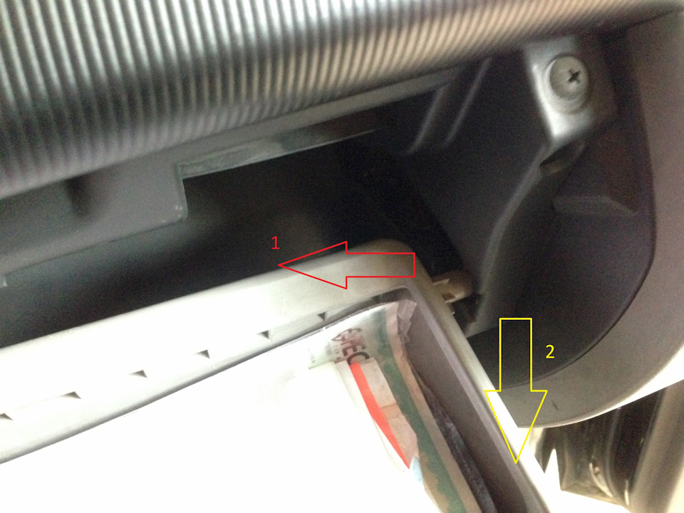

1) Садимся на переднее пассажирское сидение и снимаем бардачок. Для этого нужно надавить сначала на его заднюю правую грань (ту, что по правую руку), далее таким же способом тащим левую его сторону в правый бок, высвободив второй фиксатор. Всё, бардачок до конца опускаем вниз, снимаем петли.

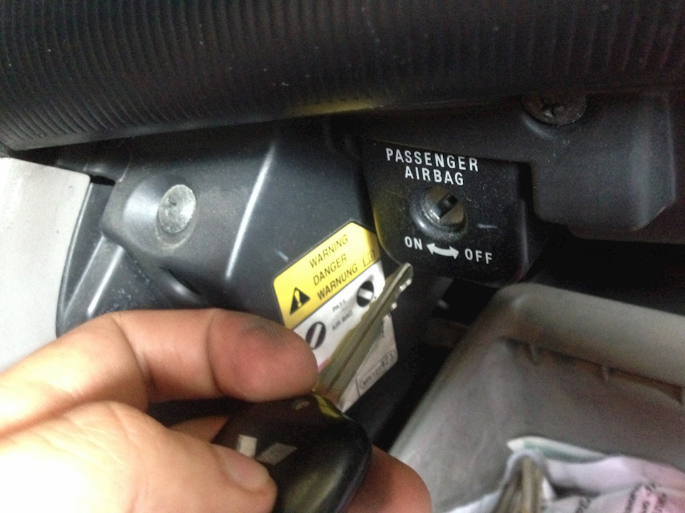

2) Отключаем подушку безопасности переднего пассажира с помощью ключа. Т.к. в дальнейшем придется отключить коннектор подушки, то на всякий случай этой операцией лучше не пренебрегать))

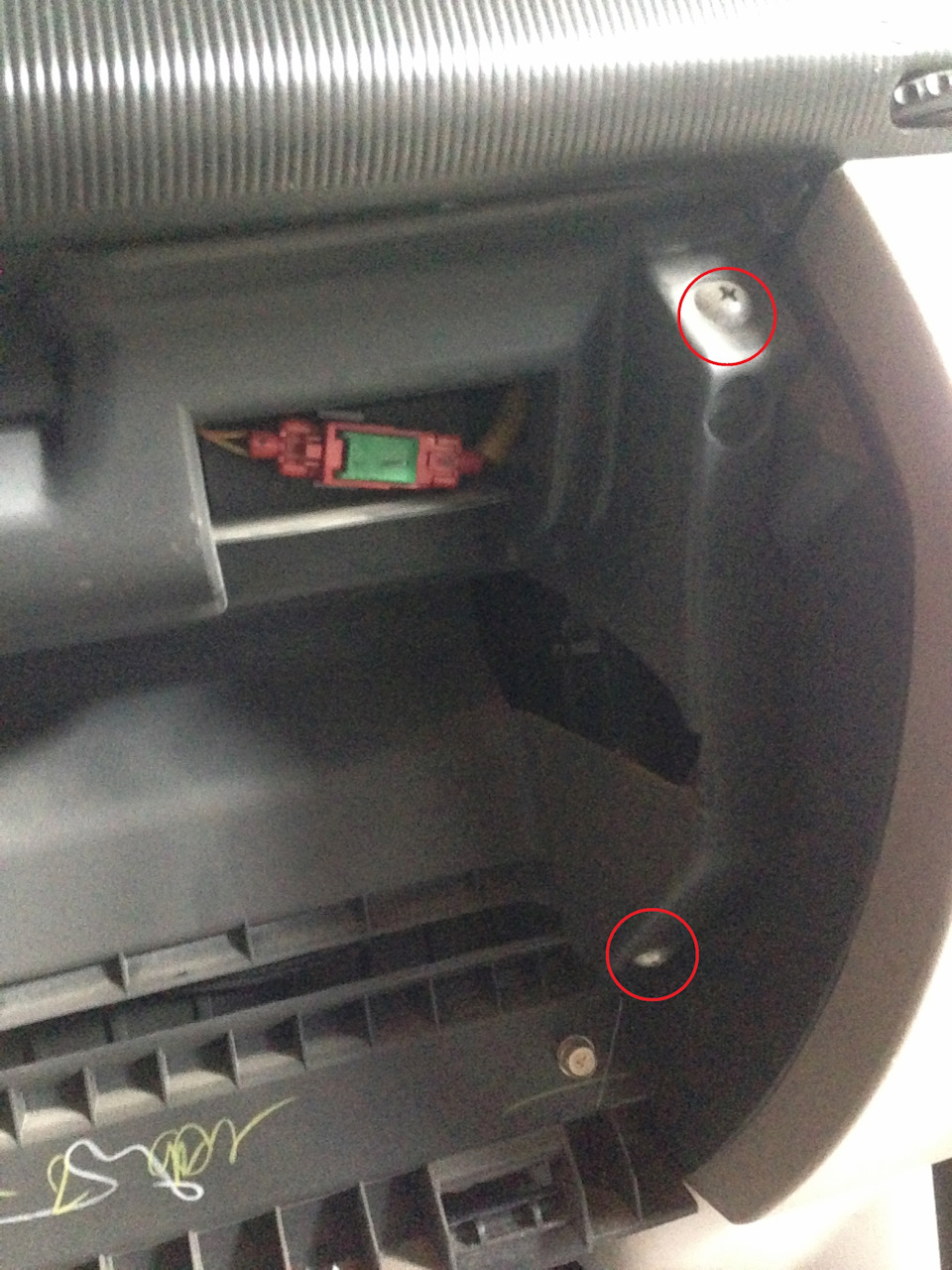

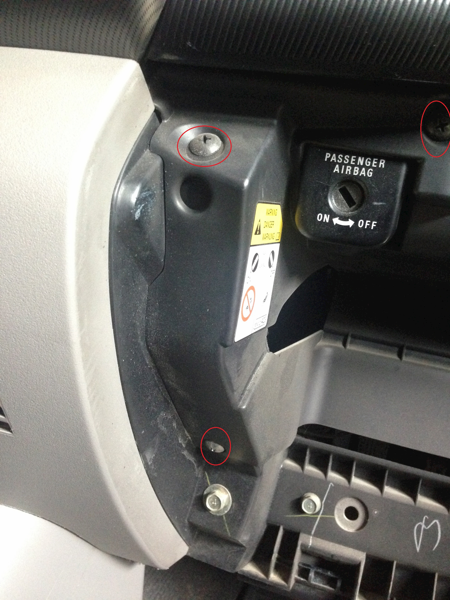

3) Откручиваем 5 саморезов накладки, крепящейся к торпеде за бардачком:
4) Аккуратно отдёргиваем накладку на себя (она держится также на 2х пистонах), но без лишних усилий, чтоб не повредить провод с коннектором подушки.

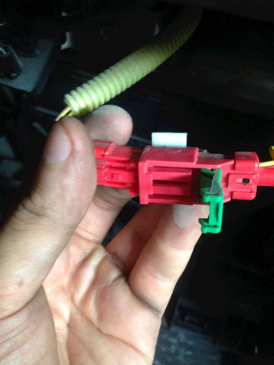

5) Для удобства отсоединения коннектора, я снял его с пластиковым кронштейном белого цвета (находится за коннектором, просто сдавите усики пальцами и надавите "на себя"), далее отсоединяем коннектор:
