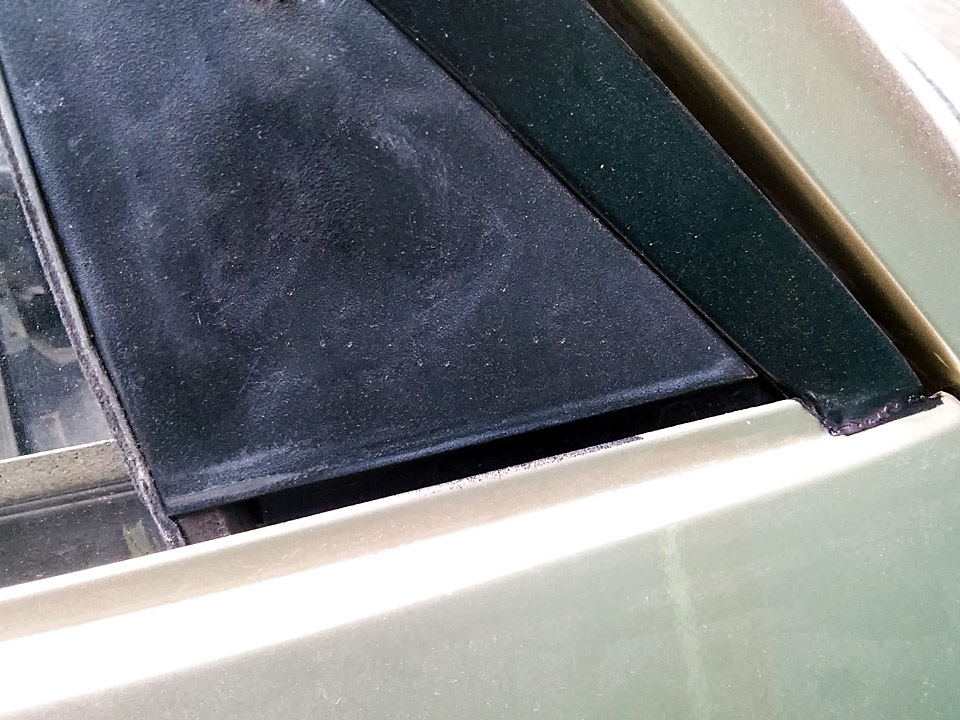

Решил заняться установкой горизонтальных уплотнителей (бархоток) от ВАЗ-2108. Как оказалось позже у меня были уплотнители "старого" образца.

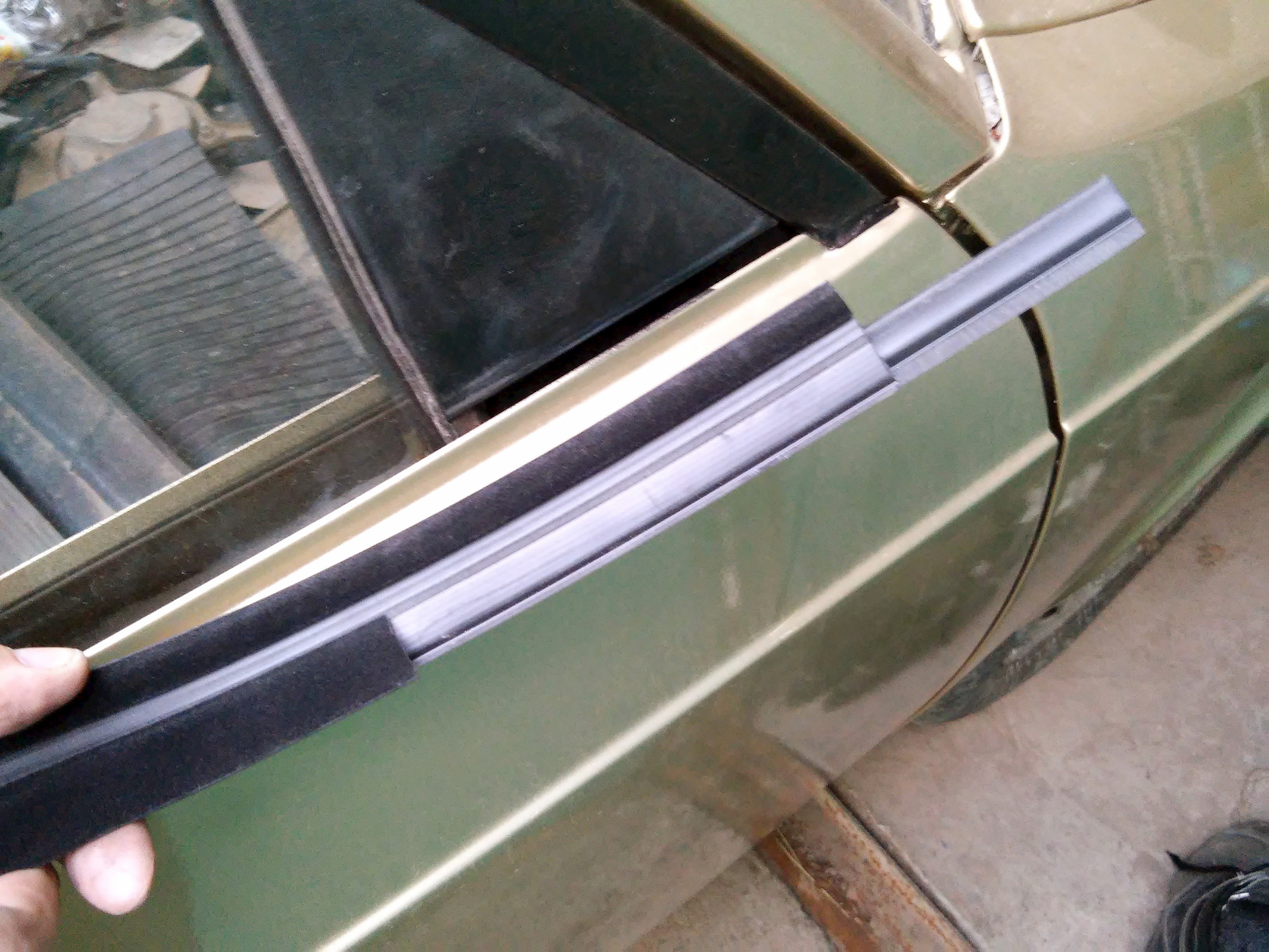

Но решил я их не просто поставить, а поставить так, чтоб закрывался сварной шов рамки. Для работы понадобился маркер, острый нож и главный инструмент — "прямые руки". Что из этого получилось смотрите на фото.

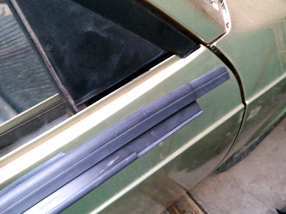

С задними дверями особых проблем не было, а вот с передними пришлось повозиться. Тщательные примерки и размышления были вокруг треугольников крепления зеркал. Как говорится: семь раз отмерь, три раза проверь и один раз отрежь — права на ошибку нет.

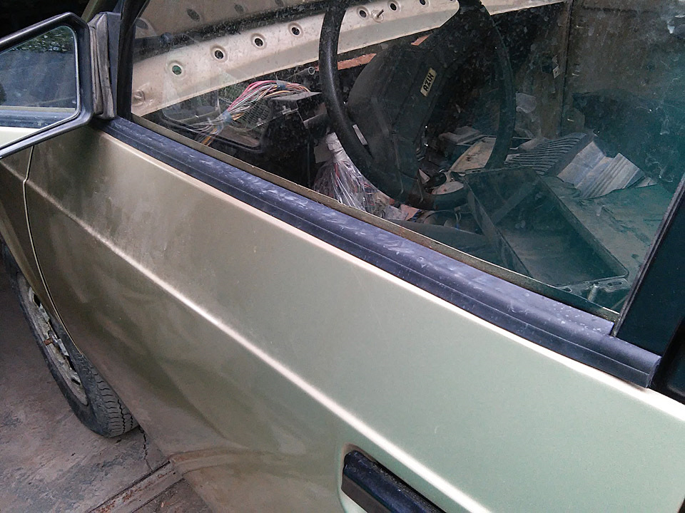

Все резинки сели очень хорошо и плотно. Примыкание к стеклу нормальное.

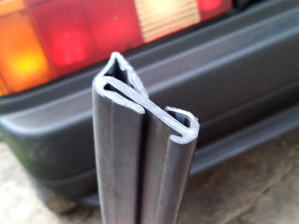

Это ПУ герметик для вклейки стекла. Берешь две тубы, одна уходит на вклейку, вторая на оформление.
Отлично!в закладки.Два комплекта надо брать?
Один. В комплекте 4 резинки — 2 внутренние и 2 наружные. Но они абсолютно одинаковые. По длине с запасом получаются, после подрезки остается примерно по 20 см.
