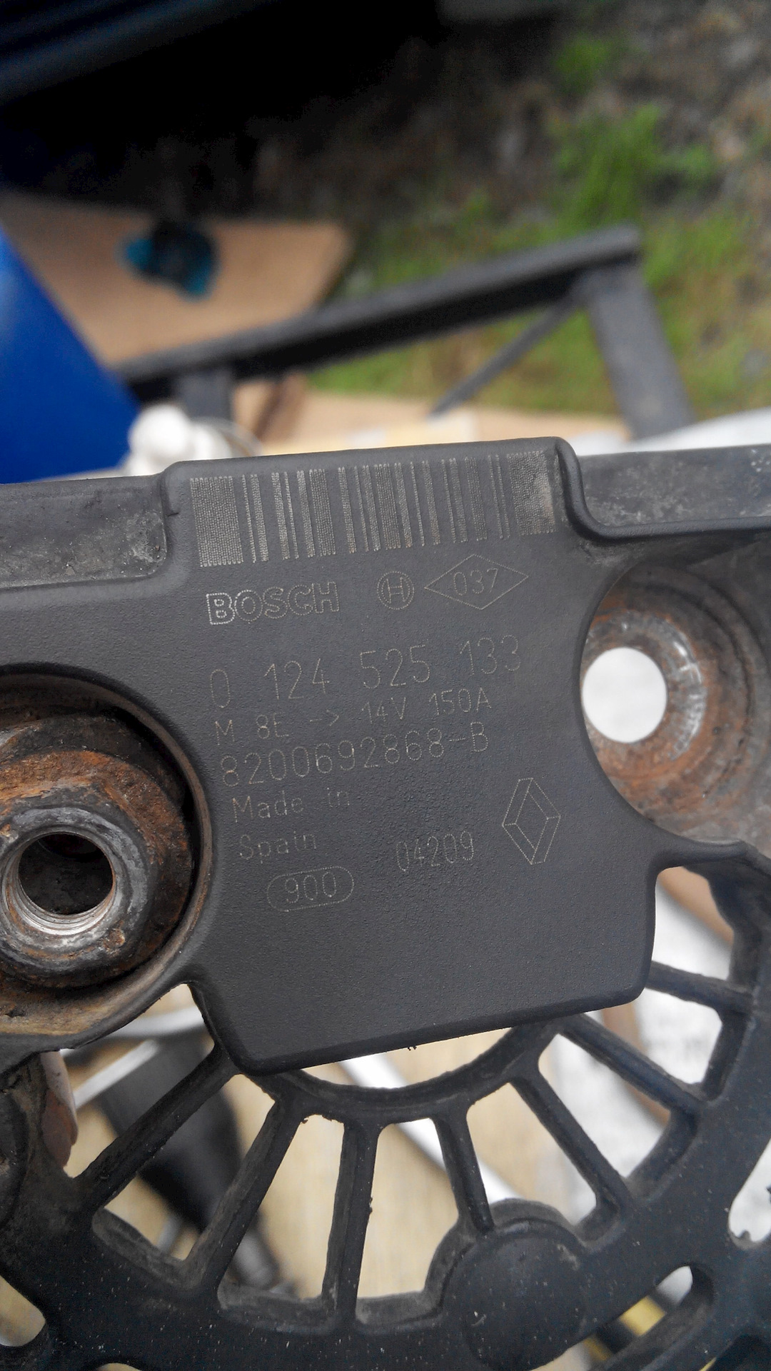

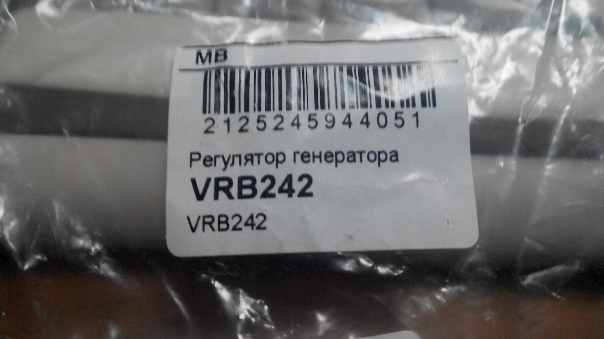

Запчасти на фото: 0124525132

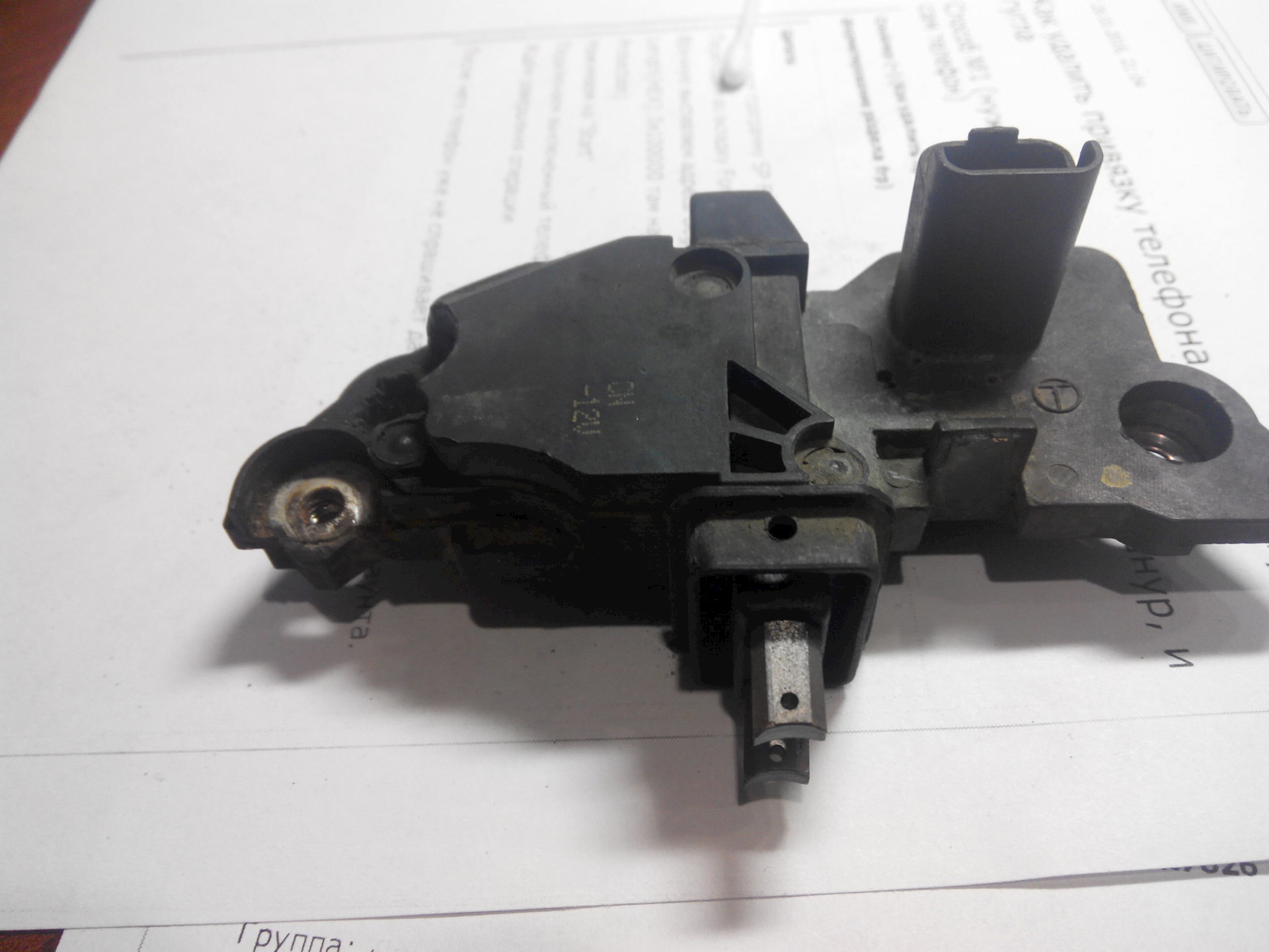

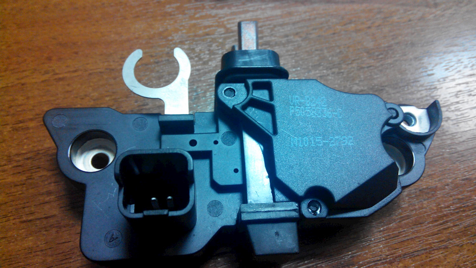

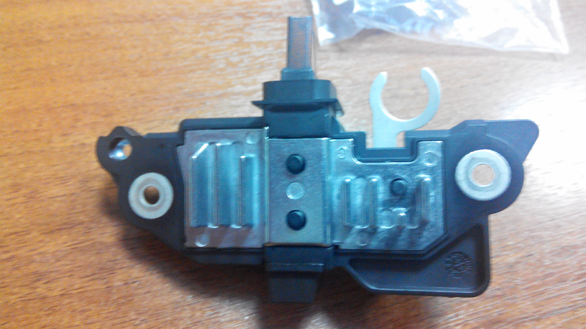

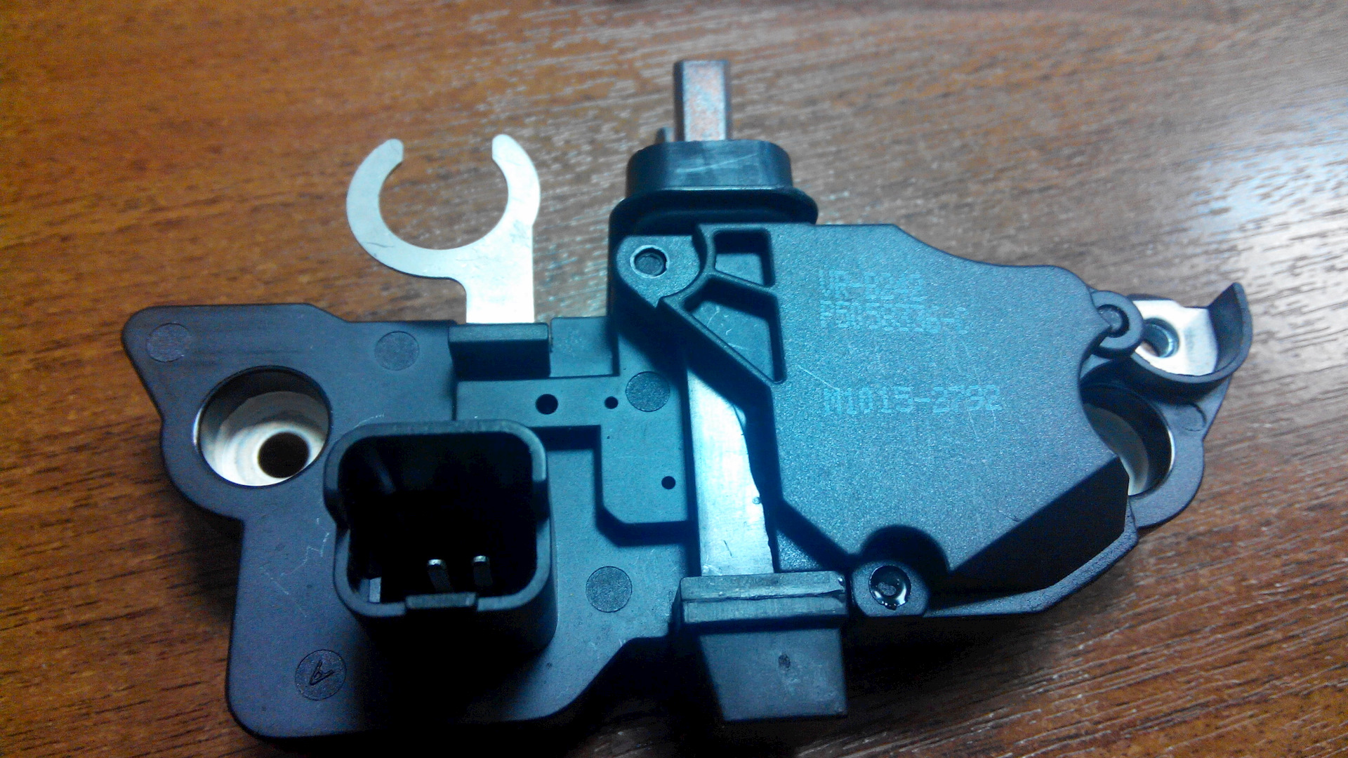

Начала загораться лампочка аккумулятора и стоп, что нет зарядки. Снял генератор обнаружил что на реле зарядки отгнил контакт. Заказал новое реле VRB242 MOBILETRON, поставил все хорошо заряд дает 14,5.
Запчасти на фото: VRB242
