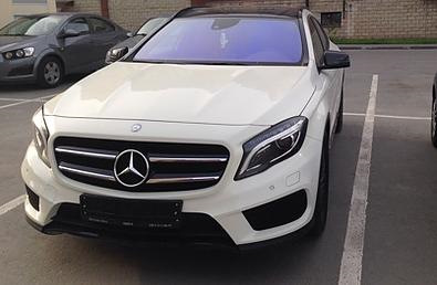

На передние стекла автомобиля лучше применять пленки хамелеон Mystique Clima Comfort ( светопропускаемость 83% ) и Mystique Light ( светопропускаемость 93% ) . Скажу сразу из своего опыты — Mystique Light — лучшее решение, чтобы ездить спокойно без дополнительных бесед с сотрудниками полосатых палок.
Не стоит забывать и о том, что само стекло ( родное ) имеет так же свой %, который может доходить и до 75%. Соответственно с нанесенной пленкой получить результат ГОСТ — не возможно!
Если же у вас чистое, белое стекло, то светопропускание его состовляет порядка 95% и нанесение на него пленки с показателем 83% — дает положительный результат и суммарный % на выходе будет порядка 72-73% — что проходит по ГОСТ.
Что мы получаем — красивый внешний вид, защиту от ультрафиолета и посторонних взглядов. Ну и конечно +10 л.с. к карме авто :)))

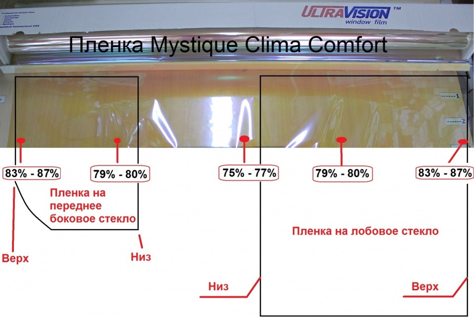

Так же, есть особенность у данной серии пленок — это разное значение VLT в зависимости от точки измерения — варьируется он в среднем на 5-6%.
Поэтому, при вырезе пленки вдоль рулона — в верхней части лобового стекла лучше устанавливать край пленки, так как в этих местах обычно происходит замер светопропускания.
В середине по ширине рулона значение светопропускание VLT – низкое (из практики, замер пленки Mystique Clima Comfort, VLT = 75-77%), на краях по ширине рулона – высокое (из практики, замер той же пленки Mystique Clima Comfort может достигать VLT = 83-87%)
Требование Технического регламента — светопропускание ветрового (лобового) и передних боковых стекол должно быть не менее 70%. То есть, атермальная пленка соответствует требованиям Технического регламента. Но проверяется не пленка, а стекло вместе с пленкой, поэтому надо учитывать и светопропускание самого стекла. Все приборы, измеряющие светопропускание, имеют погрешность измерения ± 2,0 %, поэтому показание прибора должно быть не менее 68 %.
