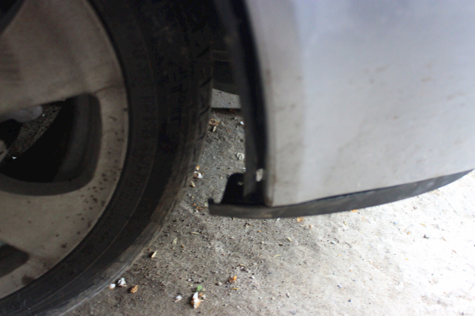

Итак в свете последних событий решил я с бампером и крылом не заморачиваться, пытаясь залатать, а просто купить свежие запчасти и установить. Замене подверглись, крыло, бампер, верхняя решетка, противотуманки. Все выставил отлично. все зазорчики выровнял, пролил для профилактики мастикой пока есть возможность ниши и новое крыло. Заодно была заказана губа от Шевроле Круза или как ее называют еще спойлер переднего бампера (артикул на фото и еще куча информации о нем есть на драйве). По цене вышла в 600 с копейками. Встала отлично. Единственное немного длинная оказалась, лишнее видно на фото, срезается очень легко.
Запчасти на фото: 22171055

Как крепил губу от Круза?
сточил родные защелки на губе и прикрутил саморезами на месте этих самых защелок. Уже проверил по ухабам на прочность. Цепанул пару раз, даже нижнюю кромку поцарапал, но ничего не отвалилось, ни треснуло, ни повело.
А саморезы просто в пластик вкручмвал?
в основном да. только 4 закрутил через скобу железную, дабы прочности придать. но думается это лишнее.
Спасибо
