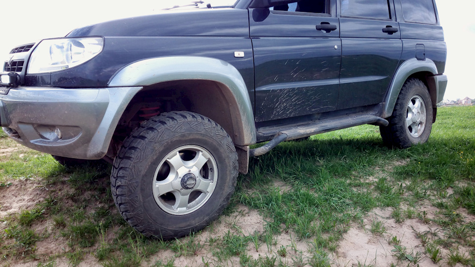

Времени хватило что бы понять, нужен он или нет. Раскачки нет, фобосы решают своей жесткостью. Артикуляция, то бишь по-русски — ход подвески, увеличился.
На раздолбоне комфортней однозначно, скорость выше. Единственное что не помешает — это рулевой демпфер. Задумаюсь пожалуй.
На видео всё довольно наглядно.

а я вот так правильнее сделал www.drive2.ru/l/8028433/
без стаба покатался, страшновато, а этот практически не чувствуется и кренов нет
Ваше правильнее, только ваше. тема не нова. у меня кренов нет. были-бы сам сделал может так же, или от волги стойки стабилизатора.
амо помогают у тебя хорошо, а вот при стоковых страшновато
Пружины, ты хотел сказать)
пружины тоже, я что то упустил, видимо еще подумал что и аммо впереди замененные на более жесткие
Пружины в первую очередь. А амортизаторы и в самом деле жестковаты. На зад, потом, масло буду ставить точно.
я заменил газ на масло сразу же, как сзади поставил пружины помогайки www.drive2.ru/l/9661977/
когда поставил фобосы, стаб уже стоял правильный — крены так же, но вот морда жестче стало ущутимее

Я Снял и не жалею, кто говорил что по трассе кидает-это вам надо подвеску всю переделывать, я 100км\ч еду как влитой и на обгон все устраивает, а про демпфер верно сказано я за, еще есть мысль по второму амортизатору поставить.
Демпфер тема, да
Тоже поддался на эту моду, снял стаб, благо он уже был в бараний рог свернут. Что-то стало на кочках погромыхивать сильнее. В остальном пока не почувствовал разницы.
А что у тебя за амортизаторы стоят?
www.drive2.ru/l/9690151/ У меня разницу почувствовали даже неискушенные пассажиры
Понял, это штатные. У тебя ход подвески смещен на преимущество отбоя: машина хорошо ведет на скорости, но плохо на рельефе. У меня наоборот, ход подвески смещен в другую сторону. Плохо глотает неровности, зато на рельефе лучше мосты висят. Вот после снятия стаба такое ощущение, что пружины вот-вот вывалятся.
