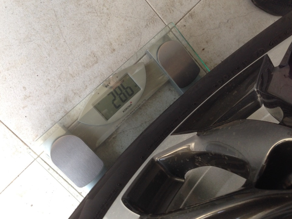

Поискав информацию о весе родных дисков ни каких точных данных не нашёл, кто то говорил что они весят около 15-16 кг, другие же называли вес колеса в сборе, опять же от 25 до 29кг… Но как оказалось ни те ни другие достоверной информацией не обладали! Реальный вес дисков оказался даже меньше 15 кг!
К сожалению я не замерил вес баллона, но для наглядности взвесил зимнее колесо в сборе с оригинальным R17 диском от мазды (KD45V3810TG) и резиной Nokian Nordman R2 SUV.

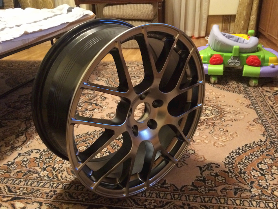

Ну а на смену родным колёсам пришли ENKEI RAIJIN, которые я урвал последними с питерскогосо склада по счастливой случайности, причём следующая поставка этих дисков ожидается не раньше осени, если вообще будет.
Таким образом получилось сбросить по 2.3кг с колеса или 9,2кг с неподрессоренных масс, что в свою очередь помогло решить вопрос с затупом при старте и на маленьких оборотах двигателя, машина стала более резвой и приятной в управлении… Была бы финансовая возможность, то теперь уже не раздумывая взял бы себе что нибудь ещё легче и ковку, но в целом я абсолютно доволен результатом. Так же учитывая что вес R19 баллона (по отзывам) примерно составляет в районе 10-12кг, получается что получилось не только приблизиться к весу стоявших до этого у меня R17, но и превзойти этот показатель, жаль только не замерил насколько, но этот момент я обязательно исправлю в следующий раз.
Так же хочу ещё немного рассказать о дисках ENKEI RAIJIN. Собственно диски пришли в коробочках, внутри коробки несколько защитных прослоек а по ободу пластиковый кожух, то есть в теории повредить их довольно проблематично! Но повредить их всё же получилось, правда уже при установке. Краска на них довольно хрупкая, моментально царапается особенно если с пистолета закручивать… Поэтому подумываю теперь о покупке гаек с внутренним шестигранником.
Кто имел опыт эксплуатации таковых, буду рад услышать за и против.
Ну а пока пришлось подкрасить диск карандашом с автоэмалью от тазика, цвет — 690 снеж. королева, в принципе вполне подошёл по цвету и подкрашенные места видно только при детальном осмотре.

А какая ширина диска и вылет у этих Еникёй?

25.5 кг — колесо R19 в сборе
(оригинальный диск R19 + новая шина R19 225/45 Roadcruza RW777)
мой замер:
диск R19 оригинал — 13.8 кг
шина бриджстоун туранза R19 225/45 — 9.1 кг (шина 2013 года выпуска, износ довольно большой)
в сборе колесо около 23 кг
Весы могли быть не совсем точными… Но в целом вроде все правильно по вашим расчетам, примерно так же как у меня
погрешность 100-200 грамм максимум как в одну так и в другую сторону, сначала на механических взвешивал, потом на электронных

У нас идет 5х114.3, поэтому не подойду, насколько знаю с нашими размерами уже не осталось, я последние урвал 2 месяца назад и поставка ожидается не раньше сентября

В таком случае добавлю ещё что штатный вылет (ET) 50, чем это значение меньше, тем колесо больше наружу из под арки будет выходить и в теории нагрузка на подвеску увеличится… На моих к примеру ЕТ45, то есть на пол сантиметра стали наружу выпирать, что абсолютно не заметно и не критично…
Так же смотри на значение DIA — это диаметр центрально отверстия, у нас он 67 насколько помню, в случае если берёшь с большим значением, то придётся покупать пластиковые проставочные колечки, это нужно для того что бы колесо было ровно по центру зафиксировано и цена вопроса минимальная 250-500руб.
Если смотреть 17/18 радиус, то у enkei очень большой выбор, а вот с 19 всего парочку, но это ты уже сам по ссылке что я дал увидеть сможешь.
Ну вот, хоть немного шаришь начал, Спасибо, а как думаешь в нете можно ещё такие найти ?
возможно можно найти б/у, новые сомневаюсь… по крайне мере я после того как купил больше в продаже не видел, в интернет магазинах либо сразу пишут нет в наличии либо при звонке узнаётся… но я особо не наблюдал, может быть где то и есть…

28,6 весит R19 рестайл со стоковой резиной.
Тогда сам баллон получается весит 15кг — как то многовато получается…
Откуда такая информация, замерял?
вот что нашёл по примерному весу покрышек
www.pokrishka.ru/ves_shiny.html
235/55 — 15.1кг
225/65 — 13.6 — значит оригинальные диски мазда что у меня, весят около 9.4кг… в итоге в идеале получается надо ещё кг 2 снять с веса колеса… что бы добиться полноценного результата…
На форуме выкладывали фотку с весами.
PavelK
замер сделан не правильно!
не может баллон весить 15 кг, даже новый!
мне вот интересно было бы узнать у этого товарища, который заявляет такой вес колеса в сборе, какое же у него будет время разгона до 100 км?
если с моими колесами весом в 25,5 кг за колесо автомобиль мазда 6 с двигателем 2.0 набирает сотню почти за 15 секунд…
хотя больше чем уверен что замер сделан неверно!
вес стокового диска R19 около 13,5 кг, хорошо пусть даже 14 кг, исходя из замера, который представлен на фото, получается что вес стоковой шины 14,6 кг, что в принципе невозможно!
вес шины бриджстоун R19 225/45 — от 12 до 13 кг, но никак не 14,6 кг, и это учитывая то, что 0,5 кг мы накинули на диск

Эти диски очень прочные, так как сделаны по M.A.T. технологии. После полутора лет использования проверку прошли с блеском, правка не понадобилась, хотя ям я ловил конкретно много, даже пару лежачих пролетел! Хорошие диски, за хорошие деньги, мои поздравления!
На дисках выбита нагрузка до 750, вроде не плохой показатель, МАТ это я как понял идет кованный обод и литые спицы… Звучит красиво… Но я встречал запись о том как у человека лопнул диск, хотя он проехал на нем 5000 тыс без проблем, пока не обнаружил при смене колес и у товарищей были случаи что лопались, вот правда не знаю MAT был или нет. На шиномонтаже отметили что идеально ровные, хотя баланс не идеален
Ну мои точно прочные, любой диск убить можно, было бы желание! Баланс для такого радиуса сложная штука, особенно с натянутой резиной. Но за те деньги которые их продавала Enkei Россия ничего подобного точно не купить.
