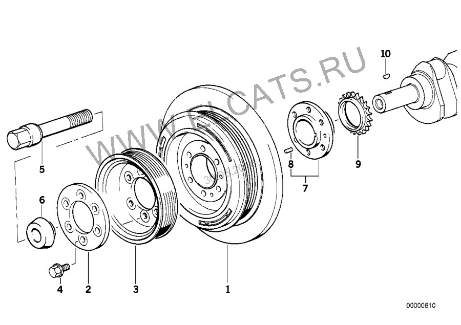

демпферный шкив
пошел гуглить что это вообще такое.

демпферный шкив
Реально самому заменить, если есть руки?
да реально, но он не дешево стоит
б**. Покупать только его или еще кучу запчастей? Болты/прокладки и т.п.
только его, может еще стучать натяжитель ремня(кивалка, я менял-есть запись в бортовике)
спасибо! Опять выручаете )

может еще и натяжитель тарахтеть деталь №1, №2, №7 проверь
Деталь № 7 уже под крышкой будет? Или снаружи всё? Проверить — это посмотреть есть ли люфт, грубо говоря?
все с наружи, деталь №7 это амртизатор
кстати, это был именно демпферный шкиф.
Стоил 5 тыщ рублей, заменитель естественно.
