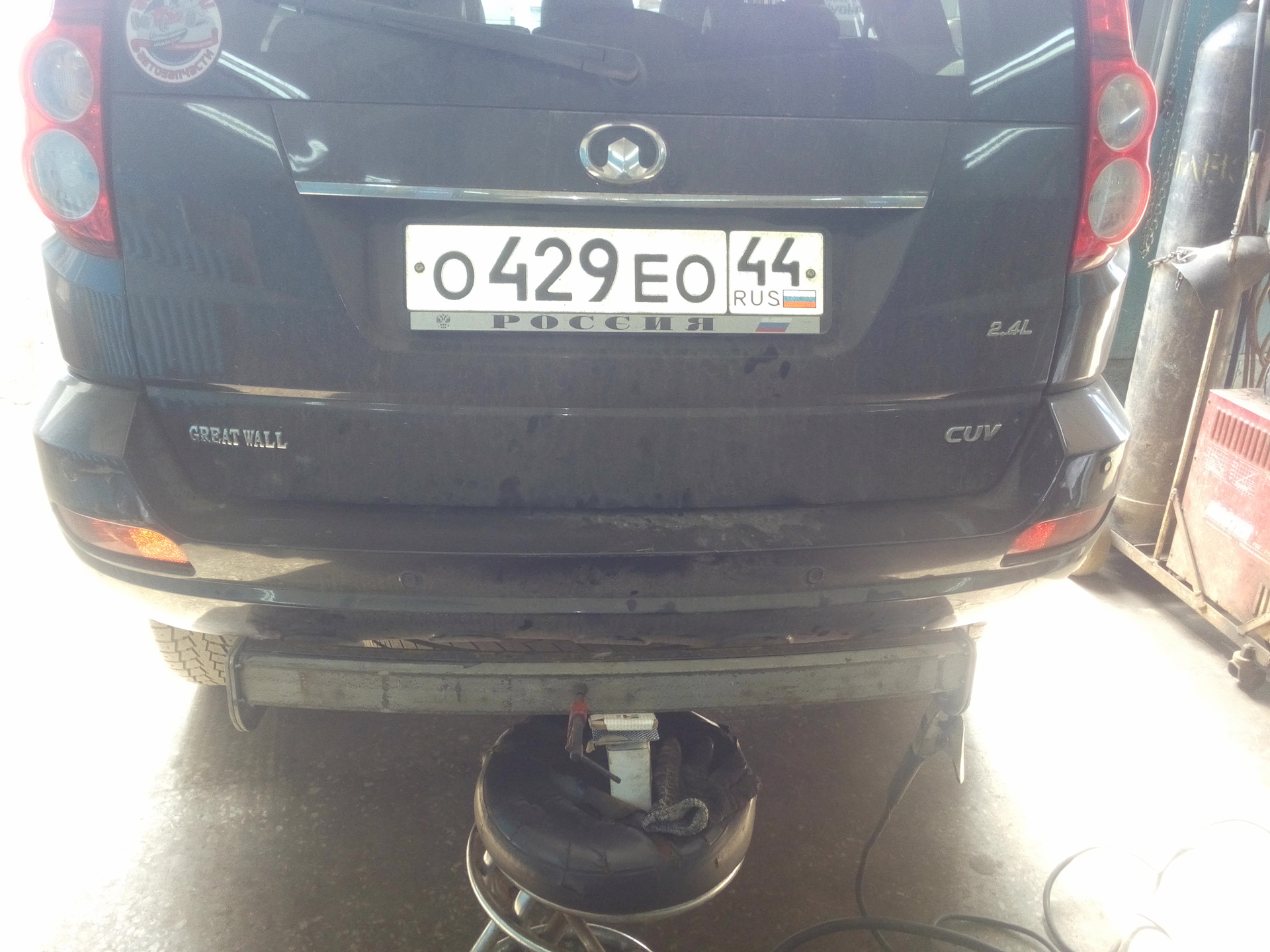

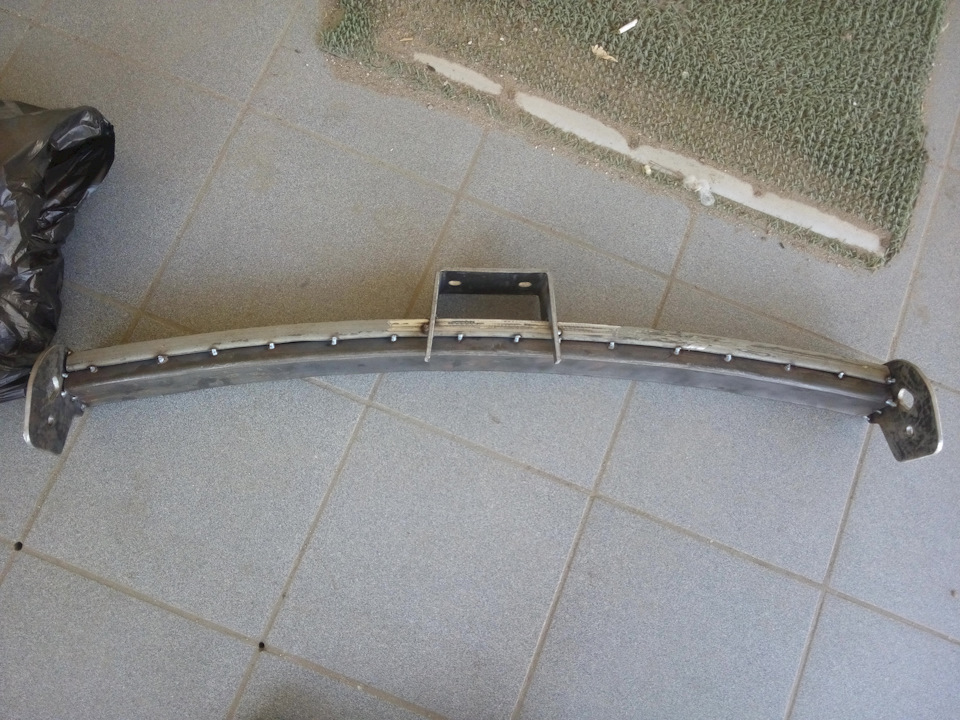

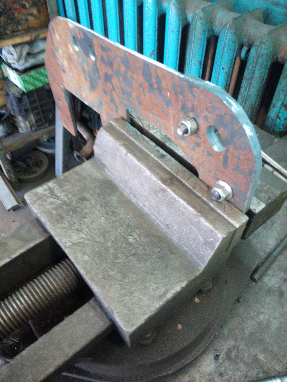

Всем привет.Решил сделать фаркоп. Лидер+ Т.К. новый стоит почти 8т Хорошо когда есть хорошие друзья из клуба.logotip1980 Пока Серёга был в командировке я взял его аппарат снял фаркоп(зае…ся снимать, ни хрена ничего не помазано.Потратил времени 2.5 часа)Ну это фигня.Срисовал всё что нужно и собрал всё на место помазав каждый болтик. Серёге спасибо)). И он же мне подсказал где взять метал на фаркоп. Созвонился с человеком пришёл с шаблоном.На следующий день всё было готово. Цена вопроса 1т. Принялся кроить метал. Короче всё сделал обрезал просверлил все отверстия расточил где нужно.Дальше было самое сложное. Где взять профиль 60*60*0.3 у нас в городе поездил не нашёл.Взял профиль 60*30*0.3 два куска по 1.5 метра 360р.Нашёл место где мне согнули по шаблону 500р. Собрал на машину пластины и принялся кроить сами дуги. Всё прихватил и отдал Тестю чтоб проварил всё это дело Электро сваркой. Так думаю надёжней будет чем полуавтомат. Всё зачистил .И отдал в покраску опять решил покрасить порошком.Прикупил крюк 500р. розетка 200. Всё продолжение следует.Размеры позже.

Ну и я говорю не чё сложного нет .молодец Володи тоже в планах .метал только надо надыбать . пластина смотрю в двая сварил .
Спасибо Сергей. Да

Как к раме крепится?
Хочу позже калитку делать, может полезна инфа будет
Ром в штатные места. Первая фотка
