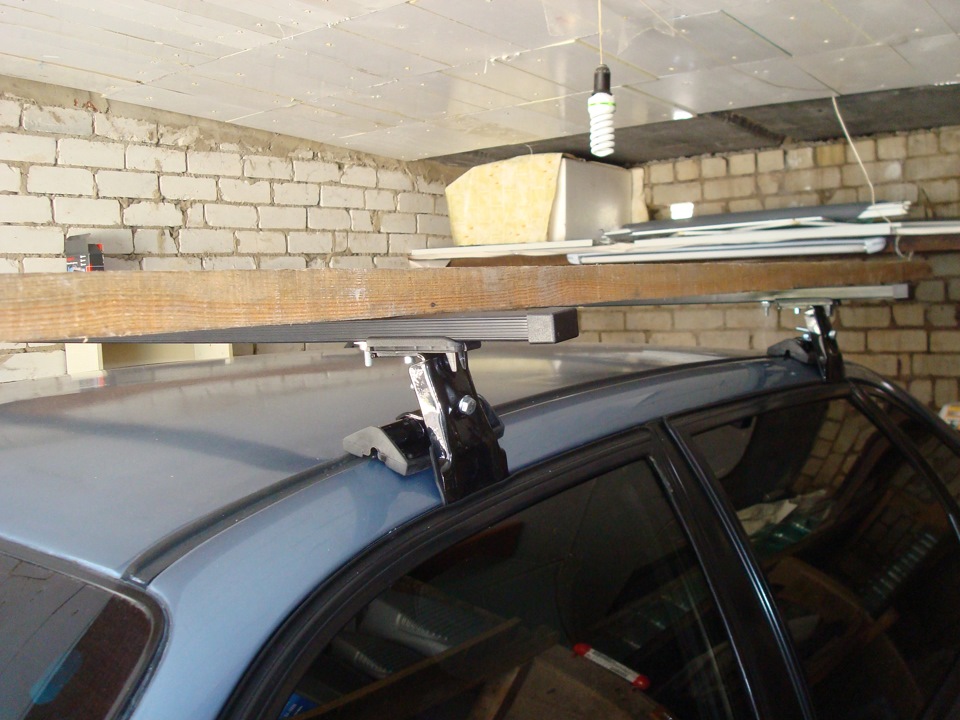

И утром ездил на базар прикупил багажник на крышу так как еще занимаюсь установкой окон и в машину они понятно не влазят приходиться возить на крыше ( жалко конечно машину гробить но что делать в этой жизни каждый зарабатывает себе на хлеб как может !
