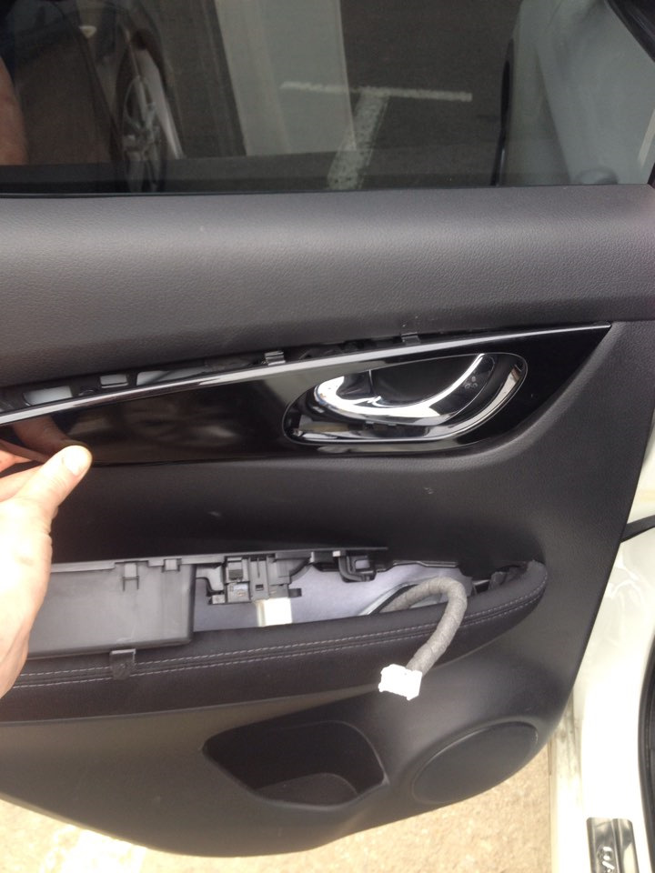

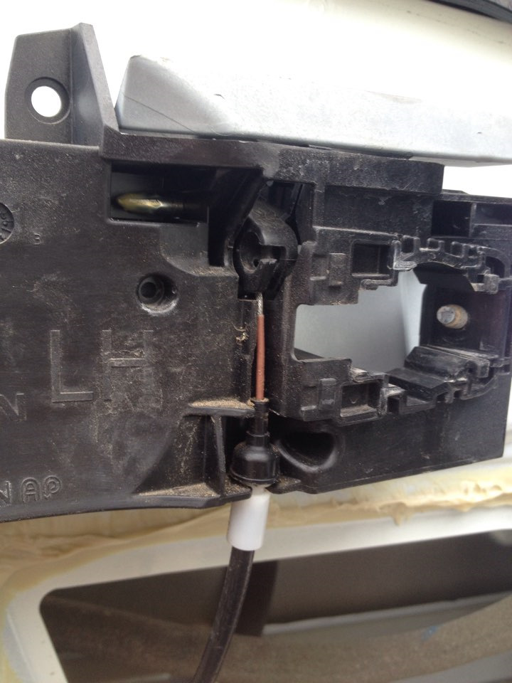

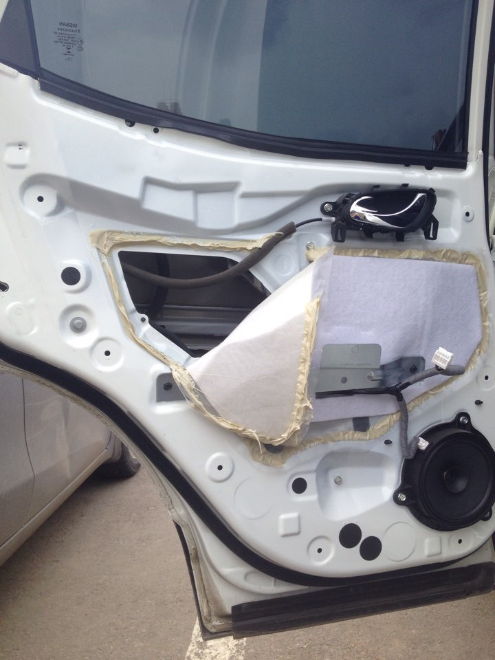

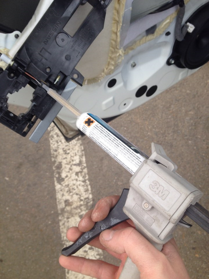

Зимой слетел шарик с ручки открывания левой задней пассажирской двери.После мойки открыл двери все проморозил, похлопал, работают)Закрыл поехал.На утро не открылась, только из салона.Сразу понял в чем причина, у всех случалось.Катался до весны.Вот фотки с момента починки.Руки дойдут сделаю и праву, чтоб зимой опять на это не попасться)30 мин работы.у всех уже расписан принцип.

Да я уже там наколхозил)Поздно уже)Залил перемычку 2х компонентным ремонтным составом для пластика.Теперь ему ни куда не деться)
Инструмент зачётный !
Ps Впрочем как и отчёт !
