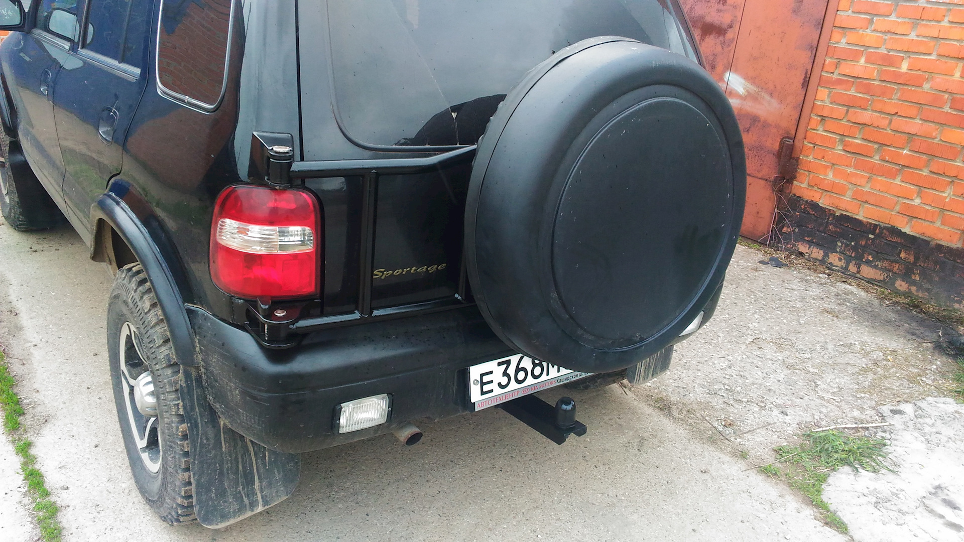

Наконец то дошли руки до нормальной покраски калитки для запаски. После зимы была вся в рже. Снял, зачистил лепестковой наждачной насадкой на дрель, обезжирил растворителем. После загрунтовал грунтовкой с цинком в 3 слоя и покрасил также в 3 слоя. Надеюсь проживет подольше, чем просто окраска без грунта. Фоток "до" не делал, но я думаю догадываетесь, что там было…
Комменты 13
А такой вопрос. Калитка не грохочет? колесо не шатается?
не грохочет, отрегулировано. Резиновый буфер на штоке с пружиной, он с резьбой и контрится гайкой
У меня на нет. До конца выручен. И все равно не достает до подушки которая на двери . Наверно сама резинка дефектная.
