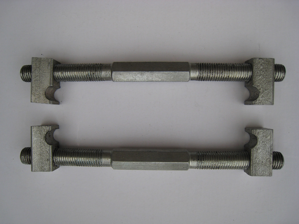

Прикупил себе нужную в ремонте вещь \ стяжки пружин подвески.Если менять обе стороны сразу то можно и обойтись.А если одну сторону и в одного без помощника то будет в самый раз нужная вещь.Удачи Вам на дорогах .Не гвоздя не жезла.Поменьше ремонтов!
Привет, сегодня стягивал такими же.Одна стяжка лопнула по резьбе.Ладно хоть в лоб ни прилетело.Получаеться их хватило на пять сжатий.Будь с ними осторожней, а лучше выкини.
не в плане поломки а в плане того как они держатся при сжаатии пружины, я как то брал у знакомого такие чуть без рук не остался когда почти сжатая до нужных размеров съиграла от того что одна стяжка не понятно почему соскочила, а у моих площадь обхватывания пружины больше.Хотя кому как)

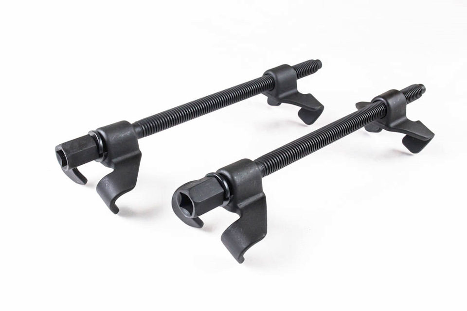

вот самые правильные стяжки, остальные для бочкообразных пружин не подходят. Место под ключ сбоку а не в центре.
Я тоже вчера такие купил. Какие были такие и взял, работу проделал и с руками остался.
я себе такие покупал, они вроде как надёжнее, площадь больше
Вряд-ли они надёжнее, т.к. сваренные.
Главное не сопли.а швы можно проварить сильнее если не устраивает
