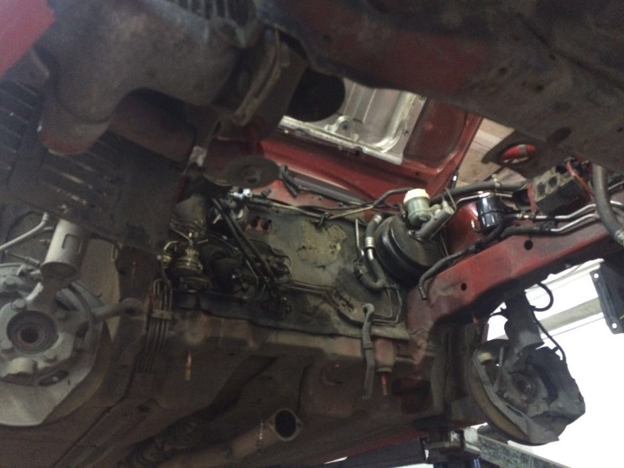

Всем снова привет)
Не знаю интересно ли кому, али как, просто делюсь жизнью ракеты дальше)

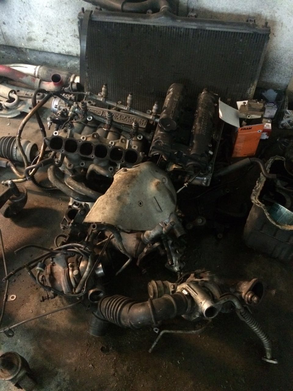

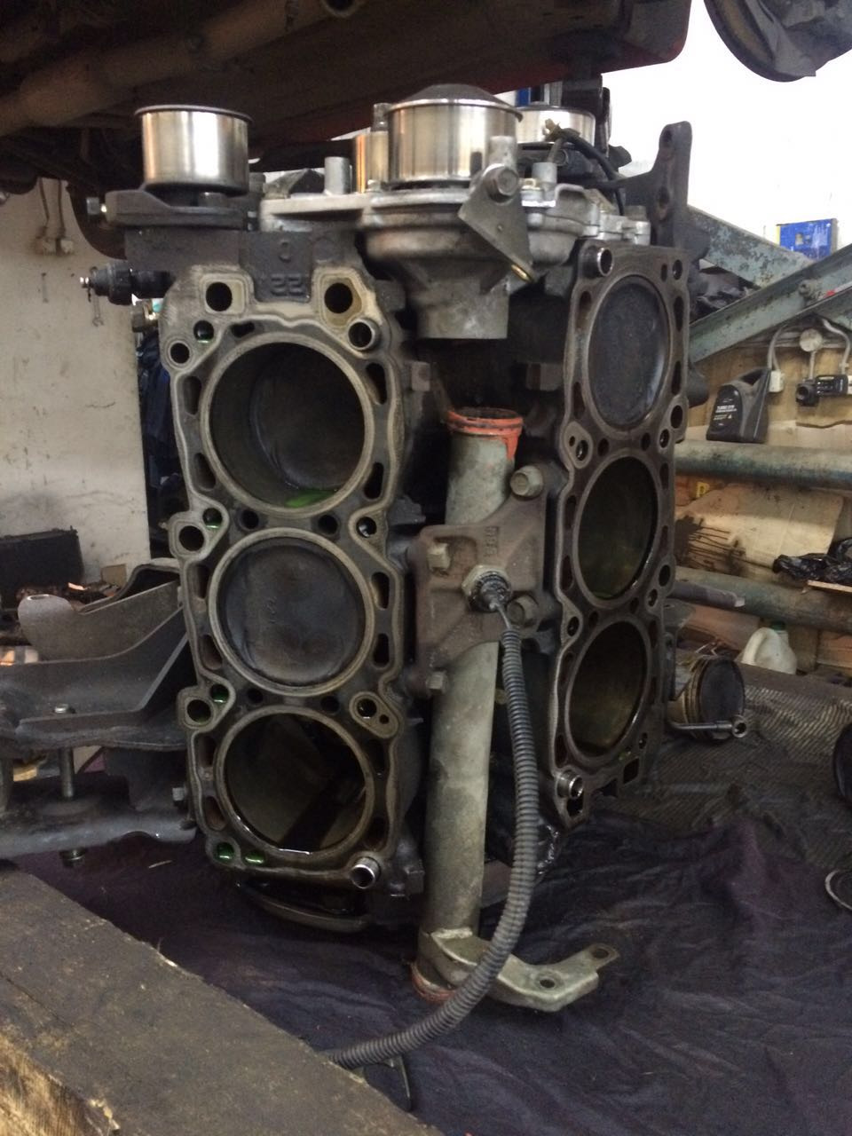

Собственно мастера вскрыли двигатель. И начнем с хорошего: поршни целые все отлично)

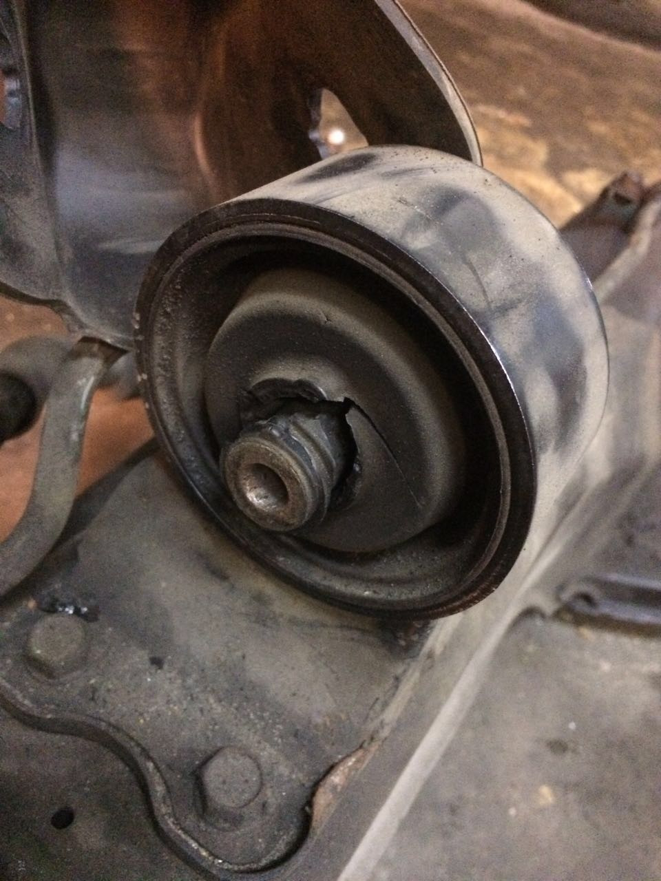

Под Замену кольца, вкладыши, гидрики, подушки, все сальники ну и прокладки как и планировалось)
Как-бы ничего необычного, словил перегрев по всем симптомам, при этом датчик температуры никогда не поднимался выше середины…
Комментарии 6
Успехов в ремонте, а поршня у нас крепкие, может детон?
хм. честно — врятли. ездил исключительно на 98, дыма не было, как такового, хлопков не было, свечи тоже хорошие стоят. насос и форсунки правда не смотрели. но думаю там должно быть все в норме. =)
98 нет в России, это 92 с присадками которые убивают двигло, не советую
А 95 это 92 с меньшим количеством присадок просто?)
То есть то на то и получается…грустно от этого на самом деле
Датчик сдох чтоли?
честно — хз.) когда холодная он внизу, при прогреве поднимается до середины как нужно, возможно когда постепенно уходил антифриз и его стало мало, образовалась воздушная пробка и был локальный перегрев.
