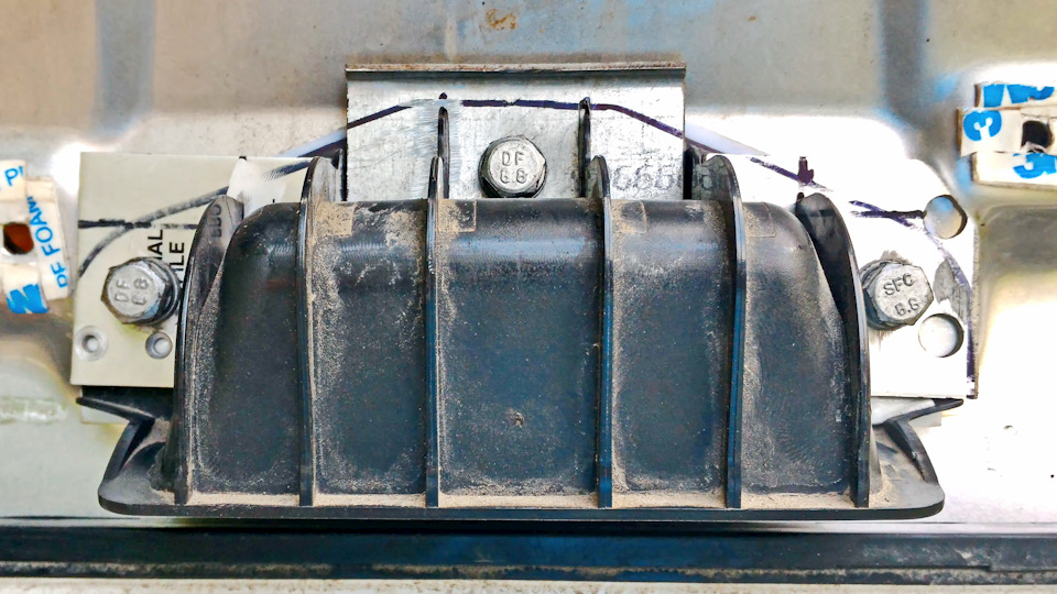

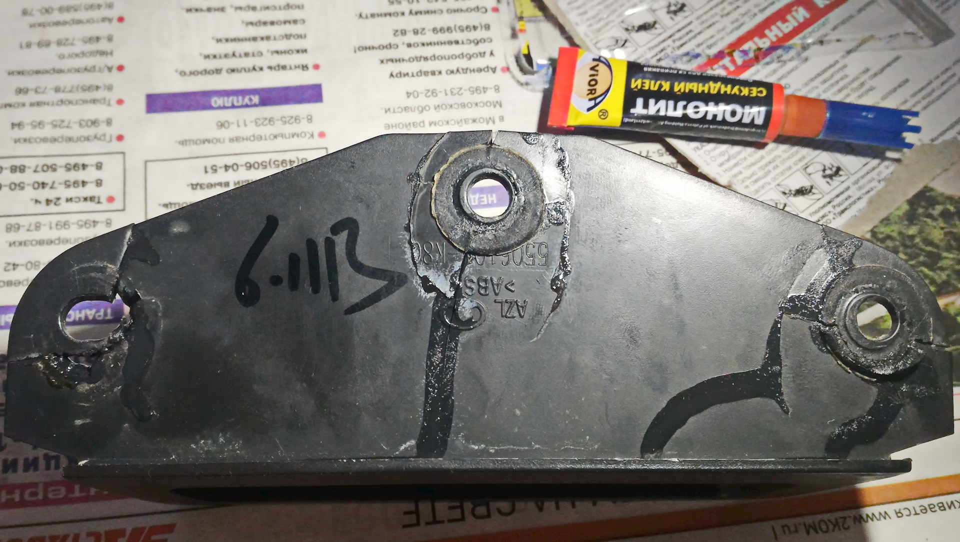

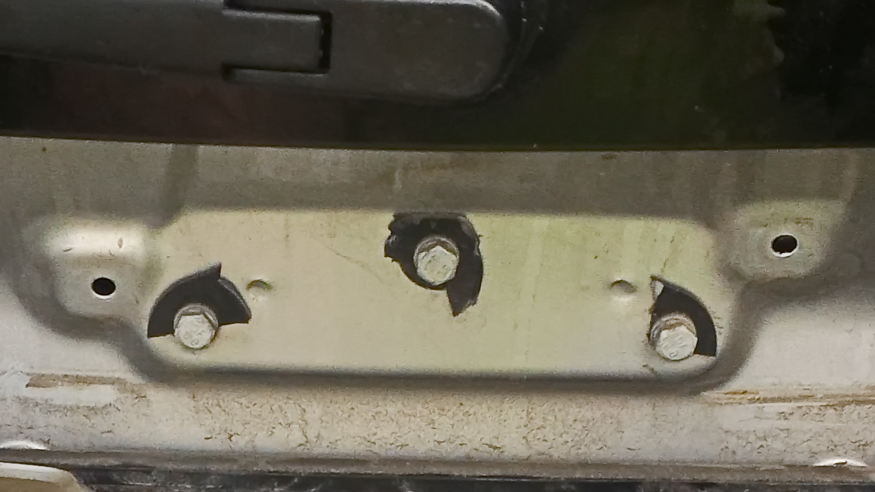

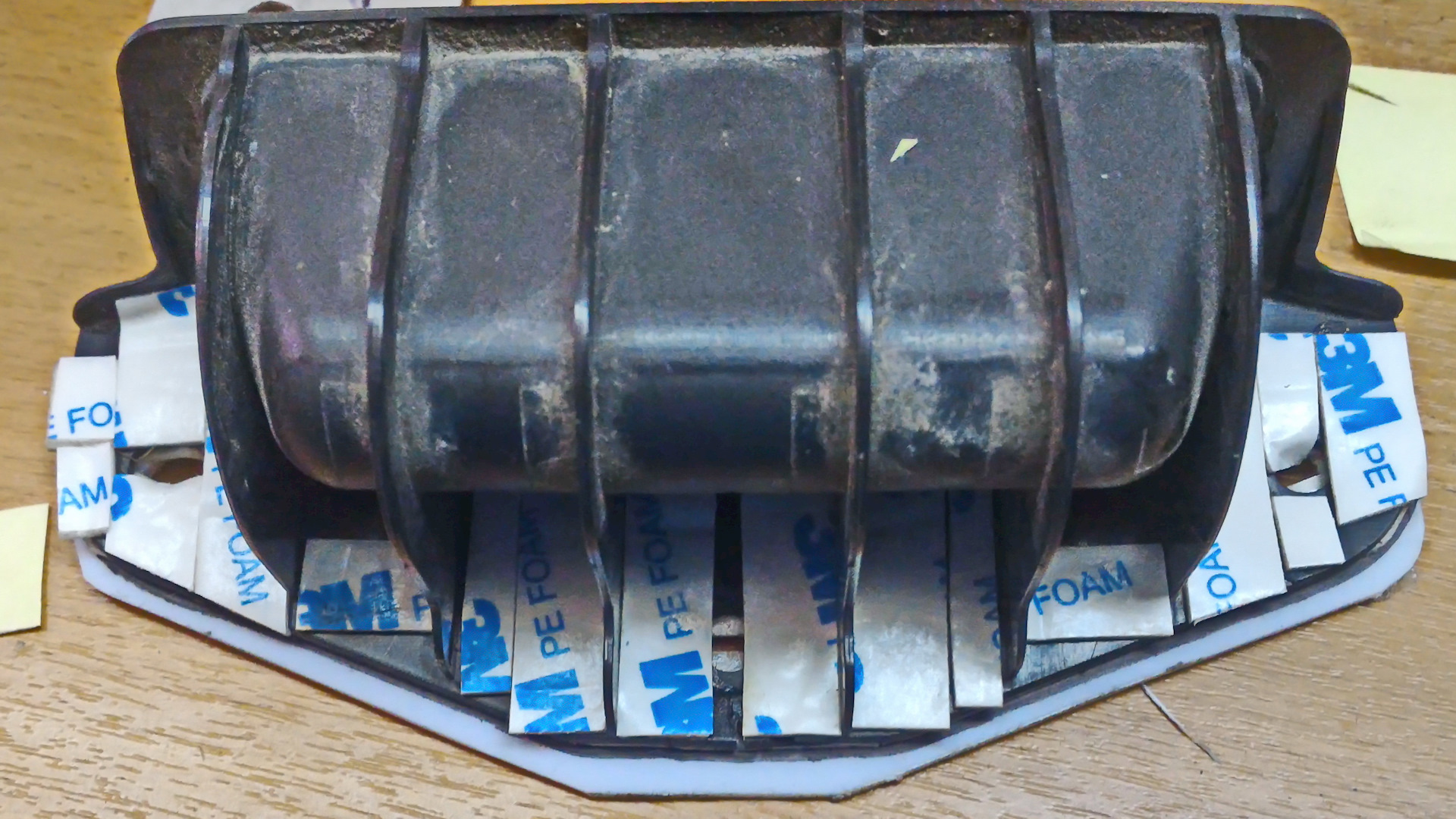

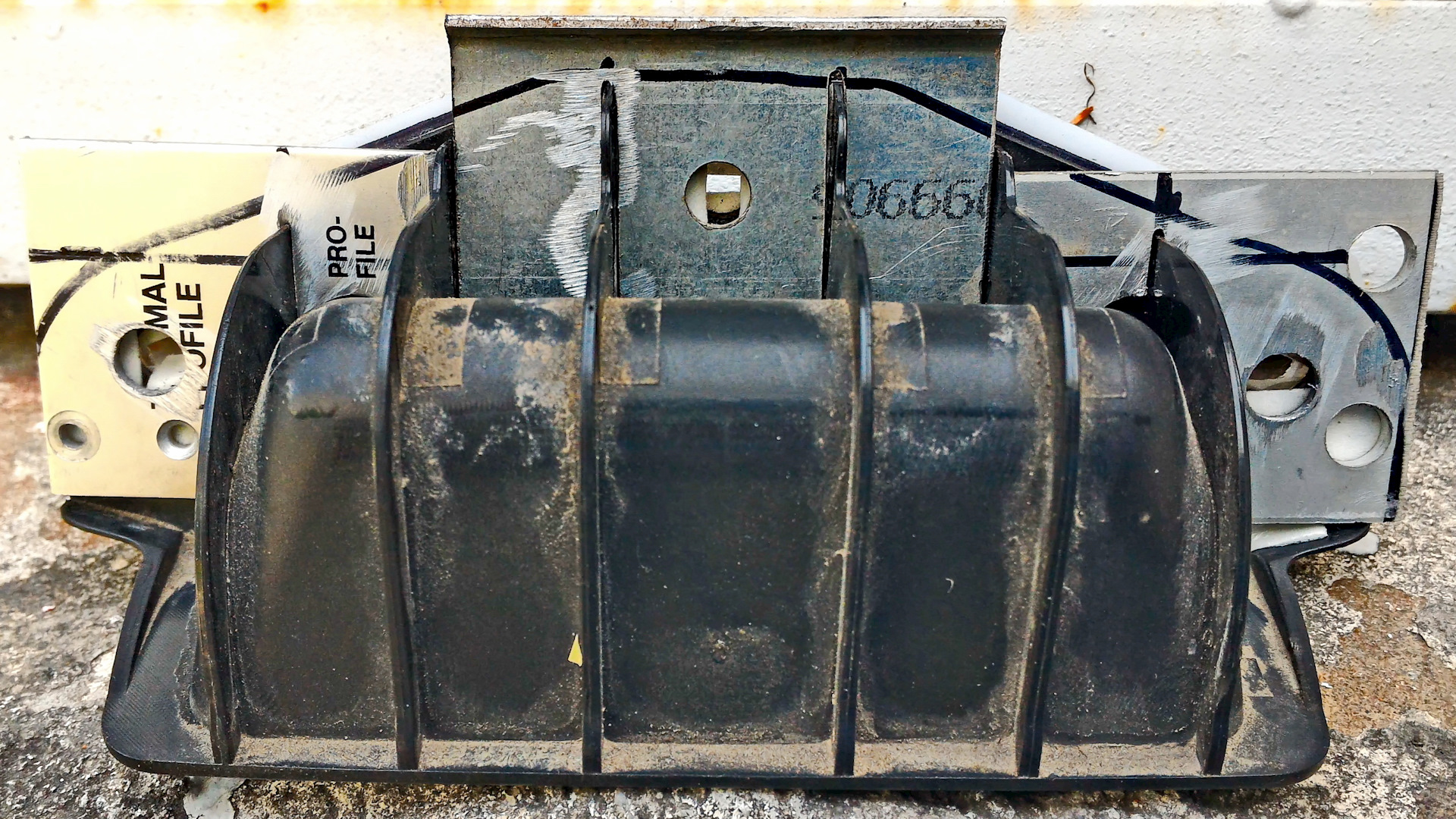

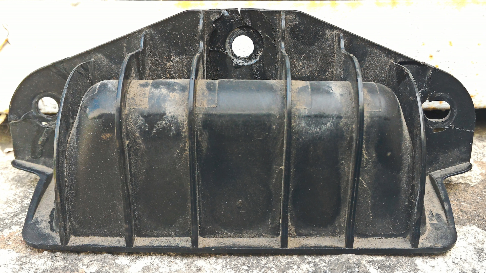

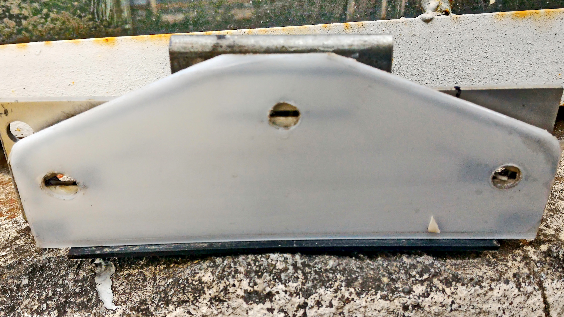

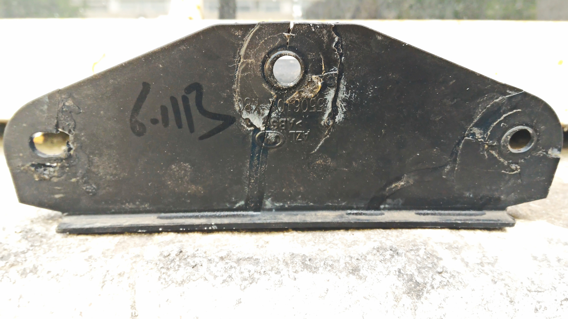

Внешняя ручка задней двери бултыхалась внутри накладки с самой покупки авто. Думал, что откручена. После снятия накладки выяснилось, что ручка сломана, а остатки крепежных отверстий висят на болтах на задней двери.
Можно было и заказать новую ручку (каталожный номер ручки 5506101-K80 ), но это ждать несколько дней и 500руб. за кусок пластика не улыбает.
Решил делать из того что есть.

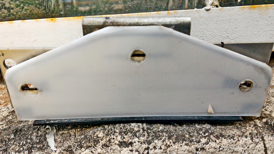

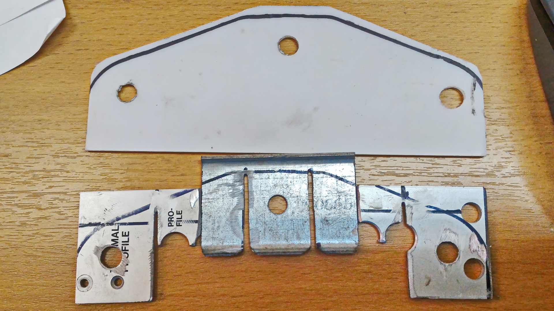

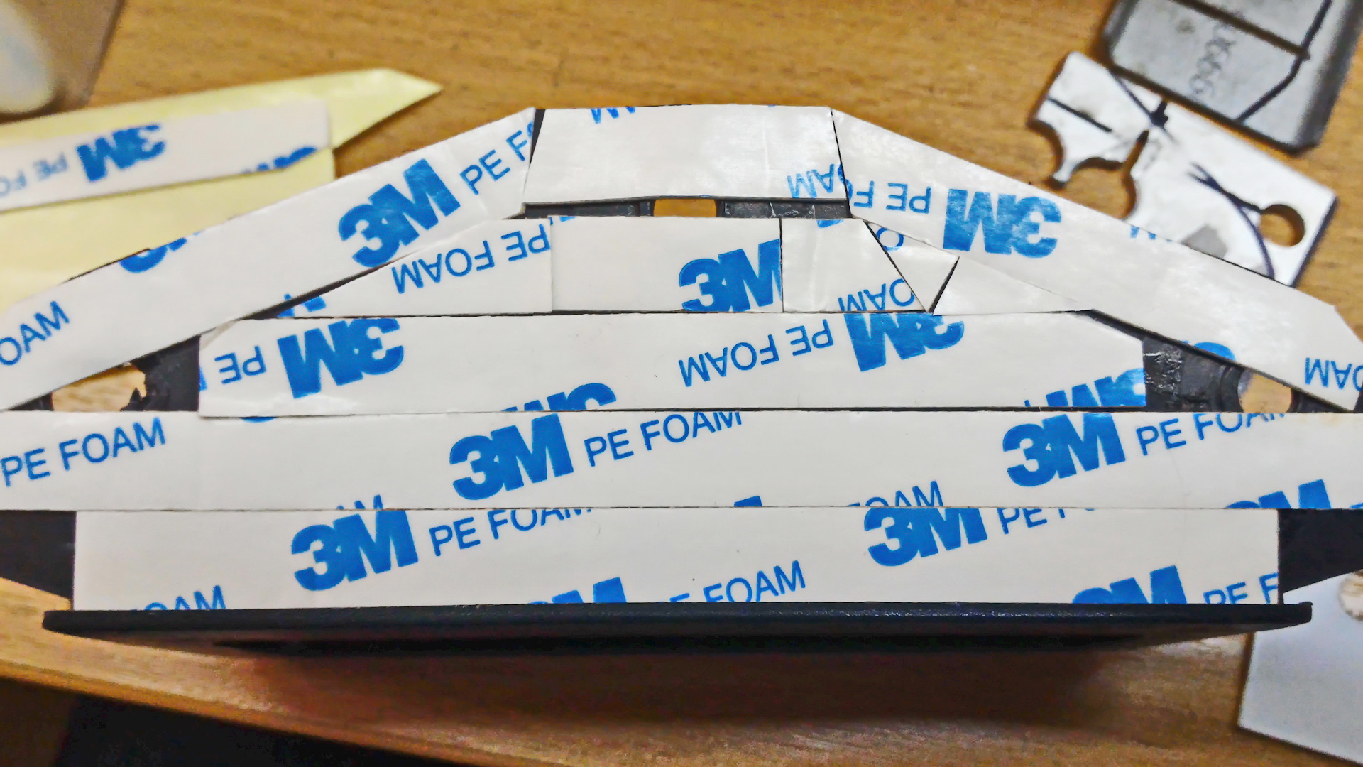

Нашел пластину не ломкого пластика выпилил нужный размер.

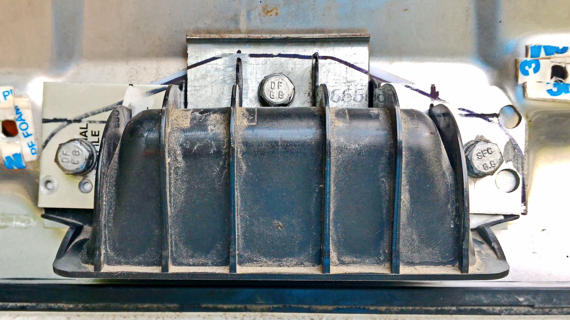

Со стороны болтов нужно было-бы цельную металлическую пластину с выпилами под ребра жесткости и отверстиями. У меня цельной не оказалось. Решил делать из трех частей.
Держится крепко и теперь ничего не будет в двери бултыхаться!

Молоток Паш, прям на века заделал! Только эту ручку еще не так просто и купить в России нет нигде её, я весь инет перешерстил вроде есть на разных сайтах начинаешь заказывать отворот поворот:)
я смотрел на экзисте — там есть. неделю ждать.
Я заказывал, отказали потом, ла и фик сними тоже спаял и шайбы подложил, если когда оторвется сделаю металлическую:)))
тоже про металлическую думал. но ни чего подходящего под рукой не оказалось.
Я вот помню раньше стиралки бочковитые российские были вот у них текстолитовые ручки, только на свалке не нашел, думаю в самый раз бы пошла, только крепления приколхозить:))
или мебельную алюминиевую какую-нибудь. есть такие типа внутренние. хз. теперь если что-то на глаза попадется, то буду иметь в виду…

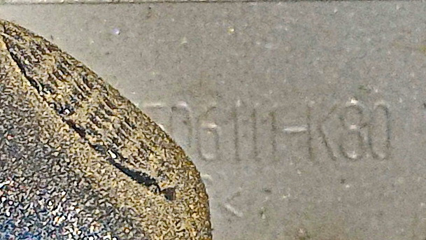

Отлично, а номер накладки внешней где сама кнопка не знаешь?
надо посмотреть на фотках. там выштамповано должно быть… если найду- отпишусь тут
thealicecooper
thealicecooper
Выштамповка номера накладки спряталась за плафоном.
**06111-K80
thealicecooper
вычислил номерок накладки. 5506111-K80
chinaspare.ru/zapchasti-g…-frame-tail-door-noplate/
Спасибо, а то развалилась не знаю сделаю или заказать прийдется)
