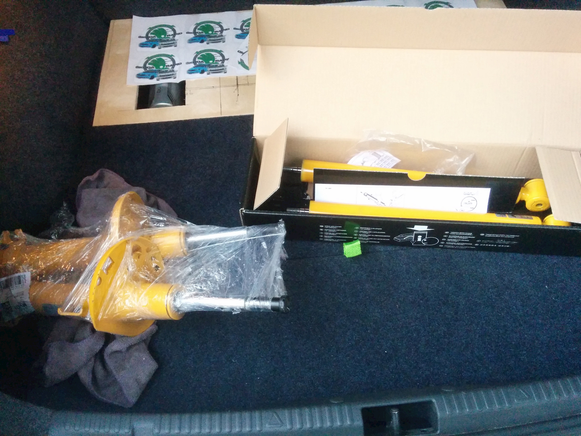

Неспешна подбирал аммы, смотрел bilstein B8, kayaba ultra sr, Sachs, koni… дальше проще, bilstein B8 — дорого, kayaba ultra sr как у AndriK-na-Okule — слишком муторные, по саксам как-то вообще инфы мало… одним прекрасным вечером наткнулся на запись A-Drew про спортивки koni, пообщавшись, было решено брать их. Покупал хозяйство в EMEX . ну как всегда в семье не без урода… передние стойки приехали замотанные в пленку, без коробки, инструкции, барашков регулировки и возможно еще чего… мелочи но не приятно. Написал по поводу этого в EMEX, вопрос остаётся открытым, интересно чем закончится… Ну не буду о грустном…
Расскажу про аммо:
Передняя ось Koni — Амортизатор передний KONI 8741-1548SPORT – регулировка без снятия
Задняя ось Koni – Амортизатор задний KONI 80-2815SPORT – регулировка со снятием
Подробно о регулировки тут можно почитать здеся
По мимо аммо были закуплены отбойники и разнообразные гайки.

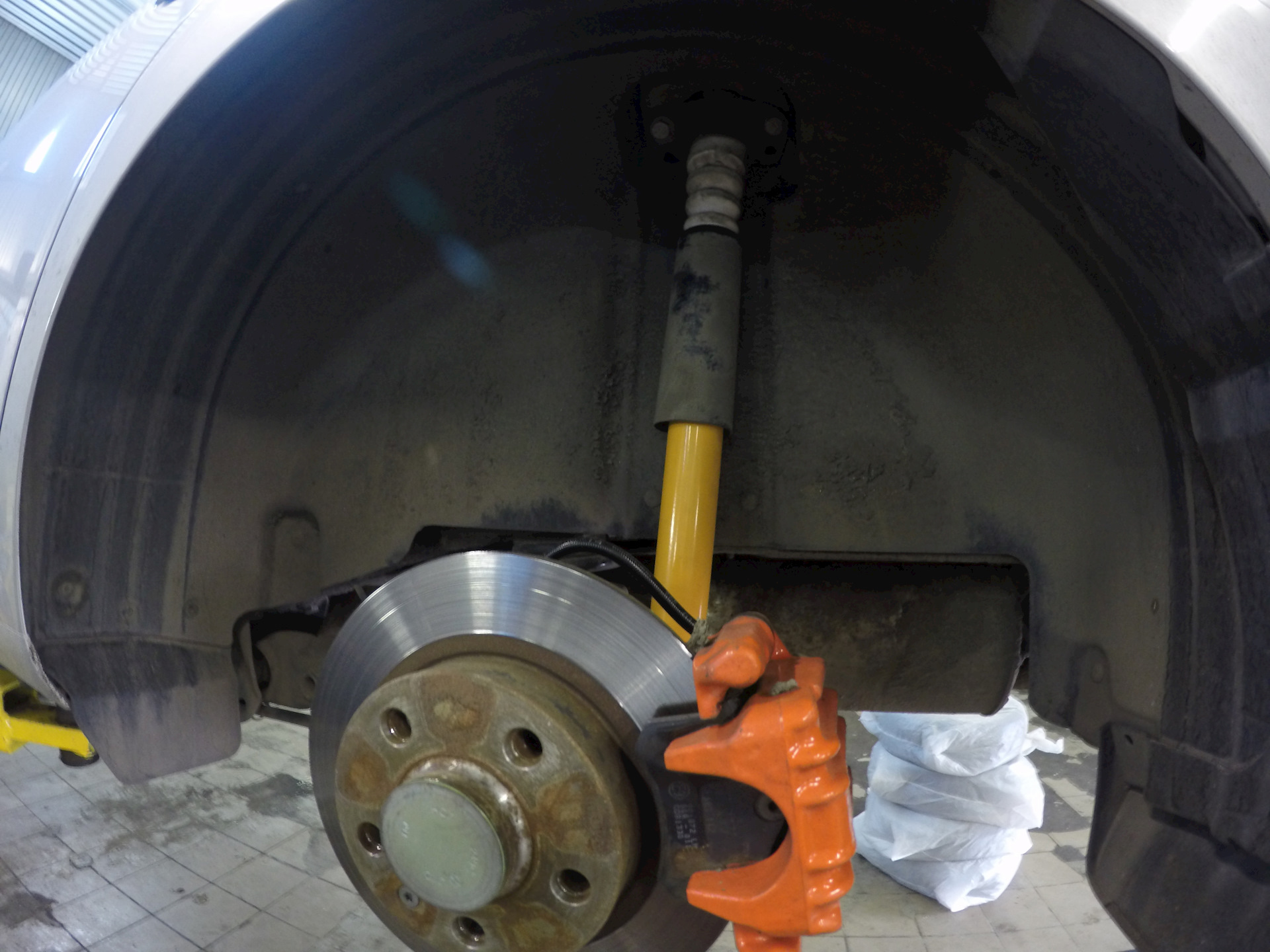

Воскресение… приехал к 11:40, оформили документы, попросили подождать пару минут… в итоге за работу принялись в 13:45, приятной новостью для меня оказалось, что аммортизаторы с регулировкой жесткости это вообще некий космический не реальный тюнинг!, мне надо было ехать в тюнинг ателье для установки… что меня поразило… Оказалось, что данный сервис специализируется только на оригинале. Шаг влево, шаг вправо расстрел. Ну что делать принялись за работу, аммо с регулировкой жесткости надо крутить руками, т.е. пневмо пистолет не пойдёт… Что явно усложнило задачу механику, у которого не нашлось подходящего ключа для ручной затяжки верхней опоры… как всегда помогла болгарка =))
Вернусь к теме регулировки.
Задние аммо регулируются по щелчкам от 1 до 4, установили в положение 3, т.к. показалось что положение 2 слишком мягкое. По факту оказалось жестковато, надо ставить двушку.
Передние аммо регулируются без щелчков на глаз по количеству оборотов барашка который я всё же надеюсь получить уже из принципа. Закрутили до упора, открутили на один оборот назад.
После чего я немного покатался, чтоб всё встало на свои места для проверки и регулировки углов схождения.
Работы длились с 13:45 до 20:30 Оо… Считаю, что можно было сделать намного быстрее, но всё же, всё сделано аккуратно и с любовью, гайки затянуты с нужным усилием, без всякгого мата и колхоза.
Немного о сервисе: персонал вежливый и отзывчивый, в рем зоне можно ходить как дома но только в шлеме, всё чисто и уютно.
Теперь расскажу немного о своих впечатлениях: машина стала жестче, лучше кушает ямы и стыки, управляемость стала острее, улучшился разгон, ушли клевки морды при торможении… Результатом доволен на все 100%… Рассказывать тут нечего – это надо ощущать.
