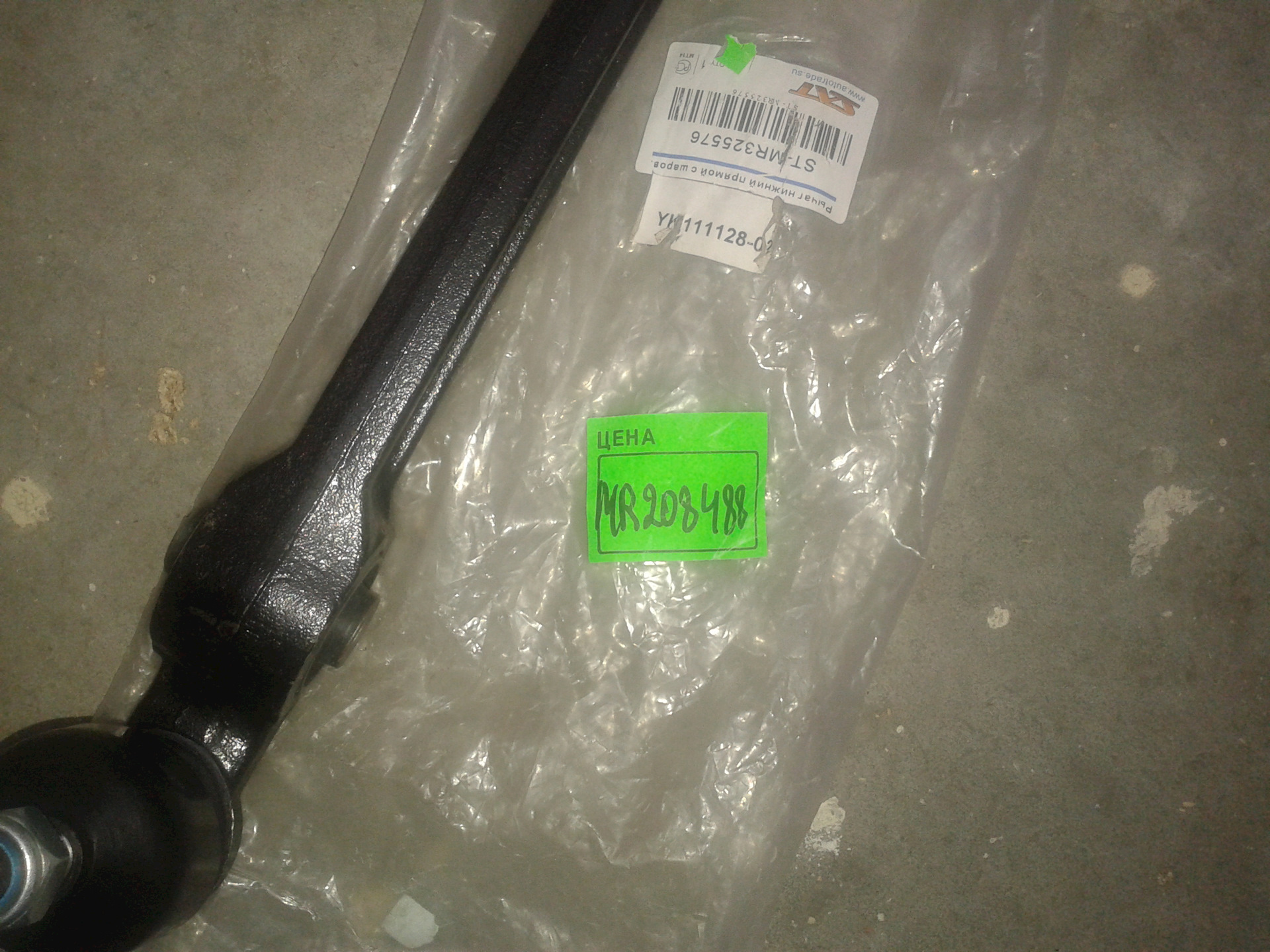

Вот и пришло время заменить рычаги вместе с шаровыми. Ценник оказался приятный всего: 2240 руб
за один рычаг. Когда контрактный у нас продают за 2800 руб. Фирма опять SAT мне нравится… Позже скину фото самого процесса.
Запчасти на фото: STMR325576

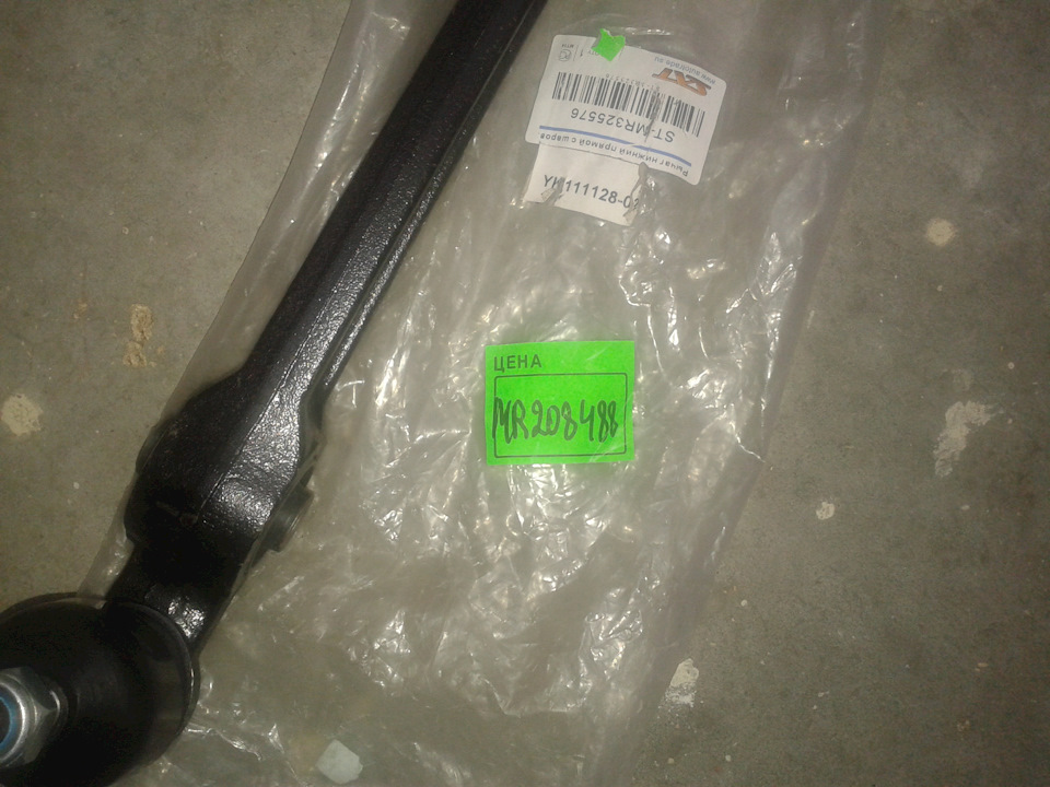

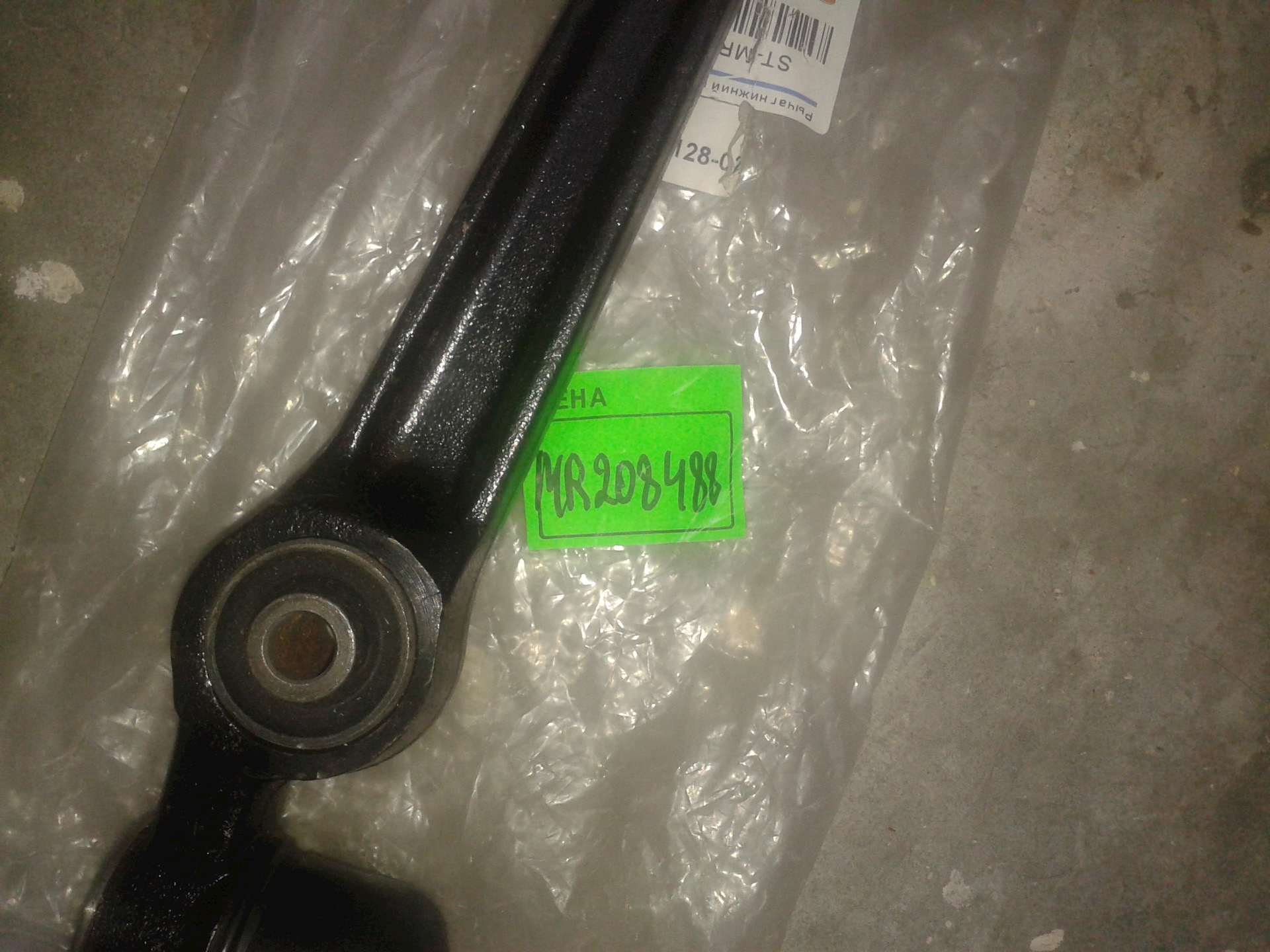

Как SAT рычаги, еще живые?
Сам может рычаг и ничего но на диамант клубе отзывы были негативные больше. От себя скажу одно, гайка сразу видно нижайшего качества метал этот очень мягкий и заливка кольцевая так же одноразовая, то есть натяг в пальце а именно на резьбе заводской не создать, а это залог безопасности.
Не ужели стали заменители делать…это очень хорошо
да по ходу начали, между прочем дешевле контрактных
Подскажи где купил? Номер адрес город?
В Омске магаз Мицумаг
Рычаг с номером, который на фото подходит и на левую и на правую сторону? И еще: странно, но по автодоку этот рычаг от галанта/легнума…
Да я тоже в магазе подумал что подвох, попросил от галанта рычаг принести, принесли, от галанта рычаг короче примерно на 2 см и у шаровой конус меньше. Вообщем поставил все норм.
Этот номер на обе стороны, так?
MR208487 это номер рычага
ParadoxX27
на 7 вроде левая сторона, а на 8 правая вроде
левый/правый симметричны
По сути да. Но продают почему маркируют что это например правая
возможно, но когда продают контракт, уже никак их не отличают
Да тоже правда
Duke-Biker
Писал не раз и повторю тем кто не ищет информацию, отличие есть. Отличие в среднем сайлент блоке а именно в его положении. Он засверлен и запрессован под углом отличающимся от крайнего. Если есть сомнение посмотрите и увидите что вилка передних стоек с разным наклоном. Поэтому рычаги идут правый и левый. Рекомендую не вводить в заблуждение. Отличие на глаз незаметно но оно есть, отличие в несколько градусов
Во как. Мне контракт пришел, начал ставить и вилка не подходит, т.е. болт не лезит. А, у них ещё и отличия есть. Позвонил в магазин, то они были очень удивлены этому.
