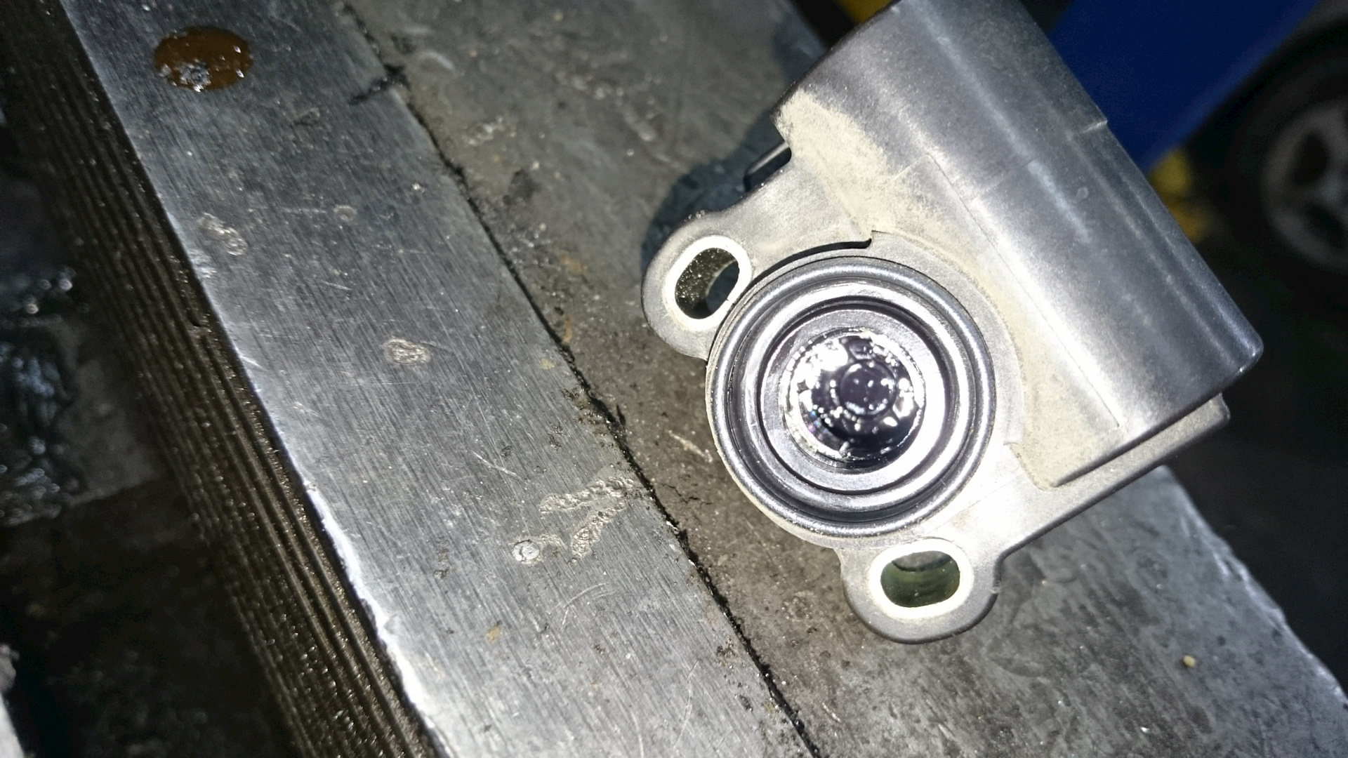

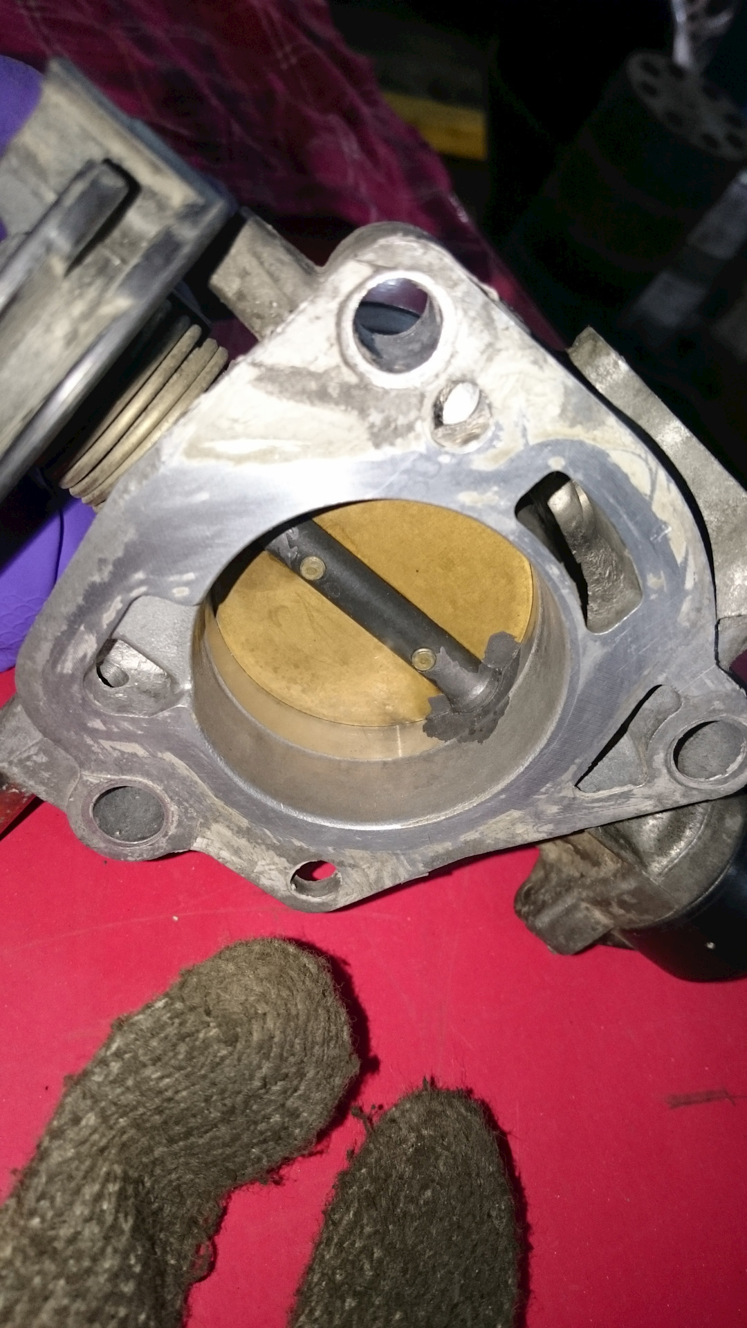

Приветствую всех читателей моего скромного бж! Пришло время и мне провести профилактику данного узла. Предпосылок никаких не было, кроме небольшой вибрации, когда стоишь на светофоре. Делал все сам, что очень странно для меня, обычно все делают знакомые ребята в сервисе.)) Готовился к этому делу довольно долго, перелопатив кучу бж драйвовчан. Загвоздка была для меня в болтах под звездочку пятиконечную, т.к. Такой насадки никто, никогда невидел. Нашёл у кого то в бж размер винтов кхх 5#20 и сравнив фото винтов от датчика хх, пошёл в магазин и купил с нержавейки 3 винта 5#20 и 2 винта 4#20. Ну а дальше всё как у всех. Ещё намучался с патрубками антифриза, как же неудобно они расположены! На все про всё ушло 4 часа не спешной работы.
Ощущение после чистки: вибрация стала по меньше, едет вроде также, хорошо, что ничего не сломал))
Кстати до этого чистил ещё клапан ввт и его фильтр сеточку. Грязи небыло, просто масляный налет. Зато теперь знаю, что в этих узлах чисто.
Всем хороших дорог!

Я тоже долго сомневался, а потом подумал, что хуже не должно быть, ведь когда узел авто чистый и обслуженный это всегда хорошо!) Там засада только в патрубках антифриза, помучатся их снять, и откручивание винтов, советую сразу приобрести их, размер указан. После чистки вроде расход снизился, пока не уверен, надо полный бак откатать)
По мануалу на Дросельной заслонке еще молибденовая смаска должна быть) Но мануалы никто не читает же)))))

Molykote 321R хороша для этих целей.
Я за место нее наносил другую.Зеленая такая упаковка…не помню как назыв.Тоже в пакетике маленьком
тоже намучился с болтами пришлось пилить под плоскую отвёртку
Смазал потом?
Трубки антифриза это ппц!
Смазывать не стал, посмотрел что там и так какая то смазка, не стал мешать. А чем смазывать, на будущее?
Если карбклинером мыл, то из всех подшипников смазка вымылась. Маслом моторным, или какой-нибудь проникающей смазкой в баллонах. У меня nano-protech.
