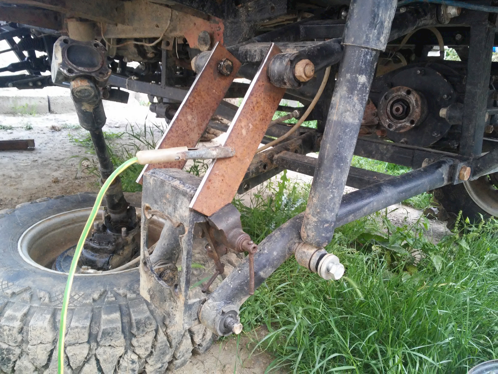

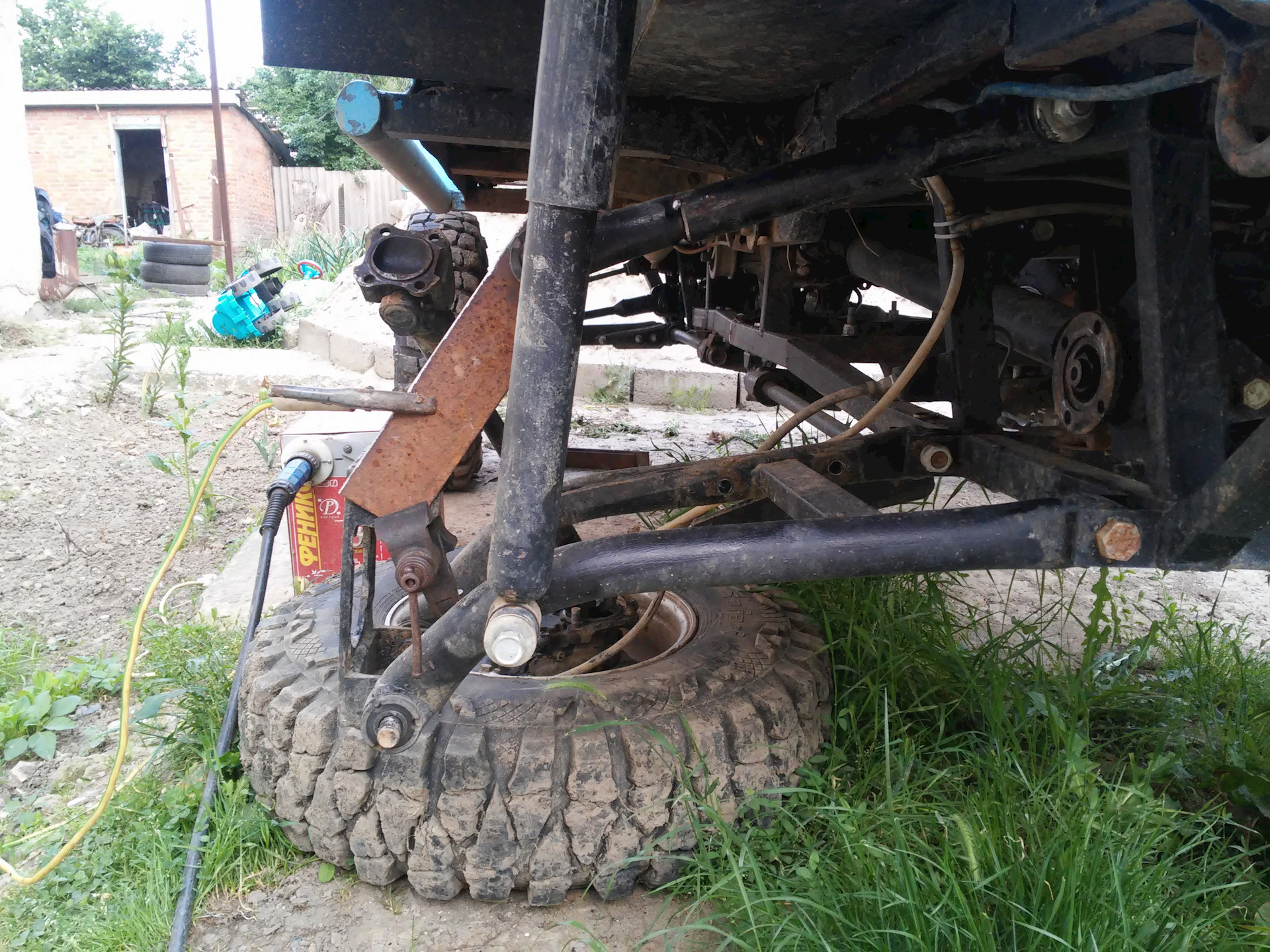

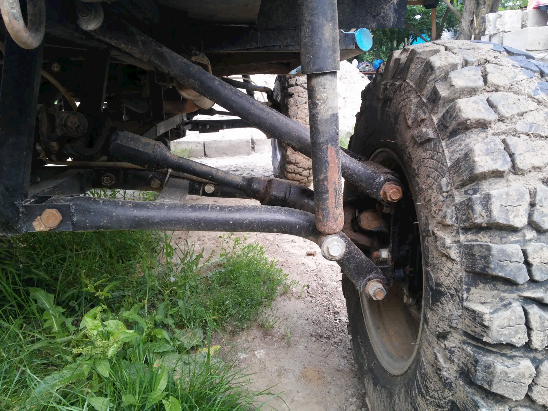

все таки, пришлось 9орабатывать за9нюю по9веску. из-за того, что верхний рычаг получился 9линным и с большим наклоном по отношению к нижнему рычагу, сильно менялся угол развала за9них колес при работе по9вески. в БЖ есть ви9ео пробного выез9а, г9е это ви9но.
Комментарии 8
Сейчас всё нормально работает? Я вдохновлялся твоей работой и себе по такому типу сделал. Но у меня сразу всё заработало правильно.
сейчас все правильно стало работать))) а где твой отчет? интересно посмотреть
Мой отчёт в БЖ. Но сделан только зад. Перед в процессе.
ока? смотрю твой бж. с передом сложней )))
Да Ока. Перед в процессе изготовления. Но огромное тебе спасибо, почти все идеи брал у тебя.
