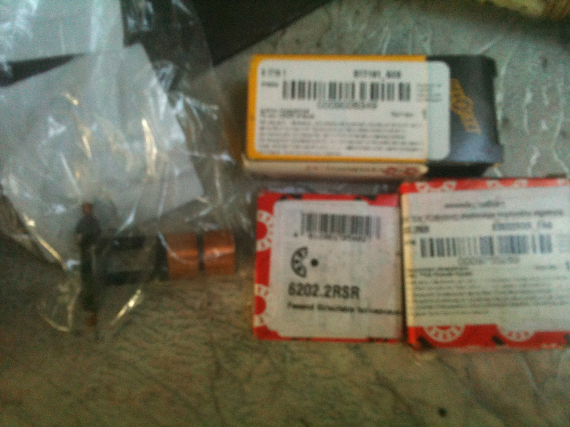

По плану давно собирался сделать ревизию Гены, проверить состояние щеток и заменить подшипники ( не гудели, но все же). Генератор Valeo 90A VL2
Итак было закуплено и заменено в моем генераторе:
1. Подшипник зад FAG 6202.2RSR
2. Перед FAG 6303.2RSR
3. Щетки IKA 017191
4. Коллектор IKA 120200
5. Подставка под подшипник IKA 136190

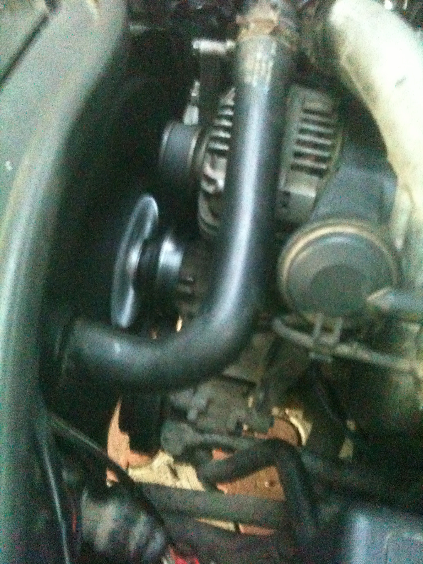

По сути работы на полдня, но я мучился весь день. Основные проблемы открутить гайку муфты ( кто решит повторить, едте сразу на шиномонтаж и просите пневмо гайковертом сорвать гайку, 3 секунды делов, не тратьте свое время) и второе, без тормозной жидкости не выбивался шкиф с заднего подшипника… а бить его сильно нельзя.
Ну и, если у вас болт нижний вставлен со стороны вентилятора, придется либо спиливать болт, либо снимать вискомуфту, что я и сделал.
