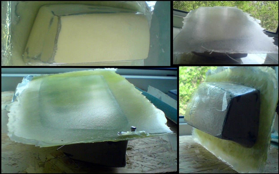

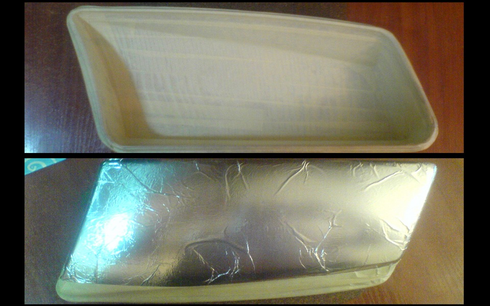

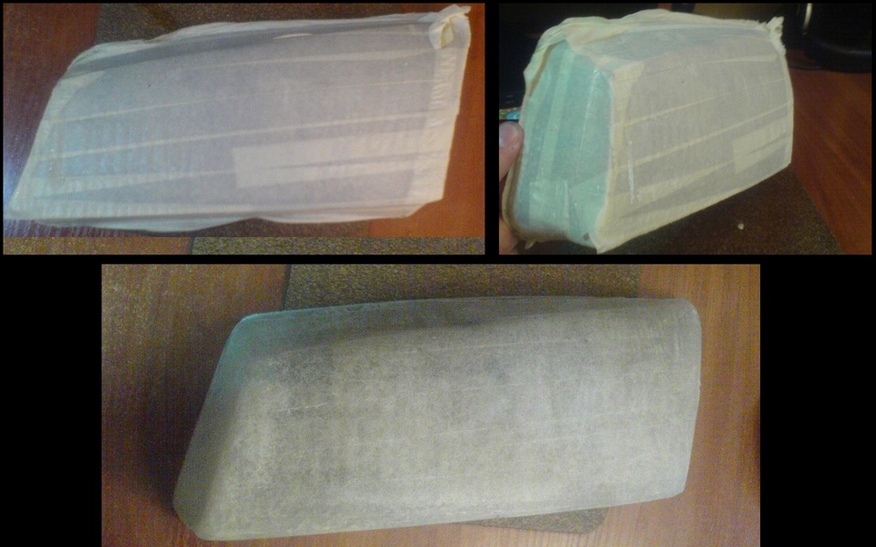

Прогреваем строительным феном контур крепления стекла на фаре, отделяем стекло от фары. Лезвием или еще чем-то удаляем с внутренней поверхности стекла остатки герметика. Тщательно вымываем стекло, опять же главное отмыть внутри. Для верности можно протереть стекло внутри 646 растворителем, но не обязательно. Затем проклеиваем внутреннюю часть стекла малярным скотчем, можно полоски наклеивать слегка внахлест. Потом обворачиваем не закрытые участки стекла пищевой фольгой, чтобы смола не попала.

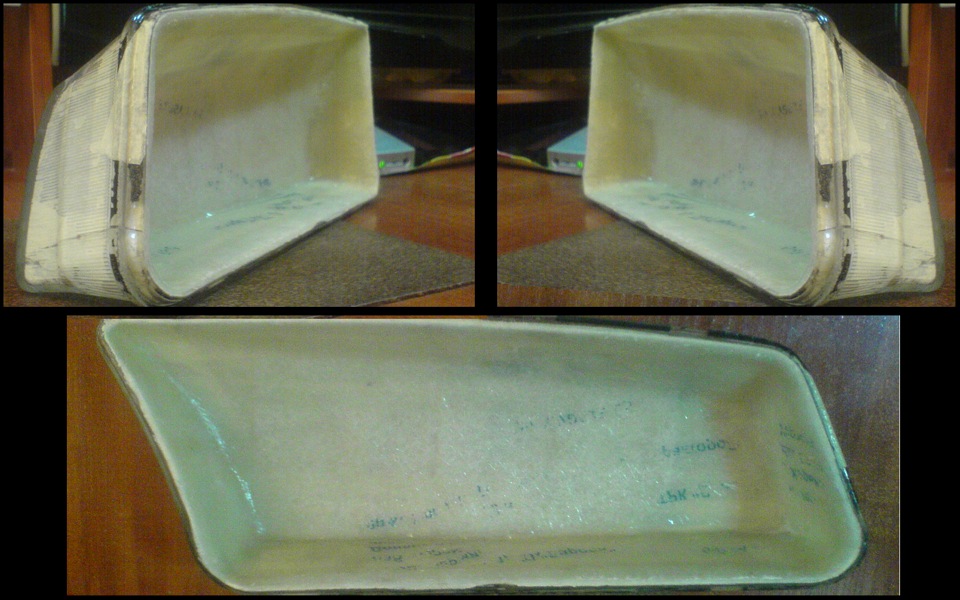

Вырезаем выкройку для внутренней поверхности стекла из стекломата + можно дополнительно нарезать прямоугольников, чтобы местами потом вклеить для усиления матрицы. Разводим смолу (полиэфирную), кисточкой промазываем стекло фары внутри (где мы обклеили скотчем), выстилаем стекломат, кисточкой простукиваем пузыри, затем вклеиваем оставшиеся прямоугольники, опять же простукиваем. Я делал 3 слоя стекломата плотностью по 450 гр/м2. Пока смола еще не засохла, но все пузыри уже удалены, берем обычный пакет и выстилаем его поверх пропитанного стекломата внутри стекла, так чтобы он прилегал ко всем стенкам и так чтобы края пакета были за пределами границ стекла. Затем насыпаем на пакет песок, так чтобы он попал во все углы и прижал пропитанный стекломат к стеклу. Такая уж технология получилась спонтанно, короче облом было вакуум мутить, а это своего рода бюджетная замена. Все, ждем несколько часов, пока засохнет. Засохло. Вынимаем стеклопластиковую корку из стекла.
Срезаем лишнее, по контуру, оригинального стекла.

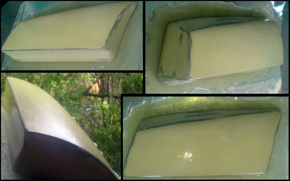

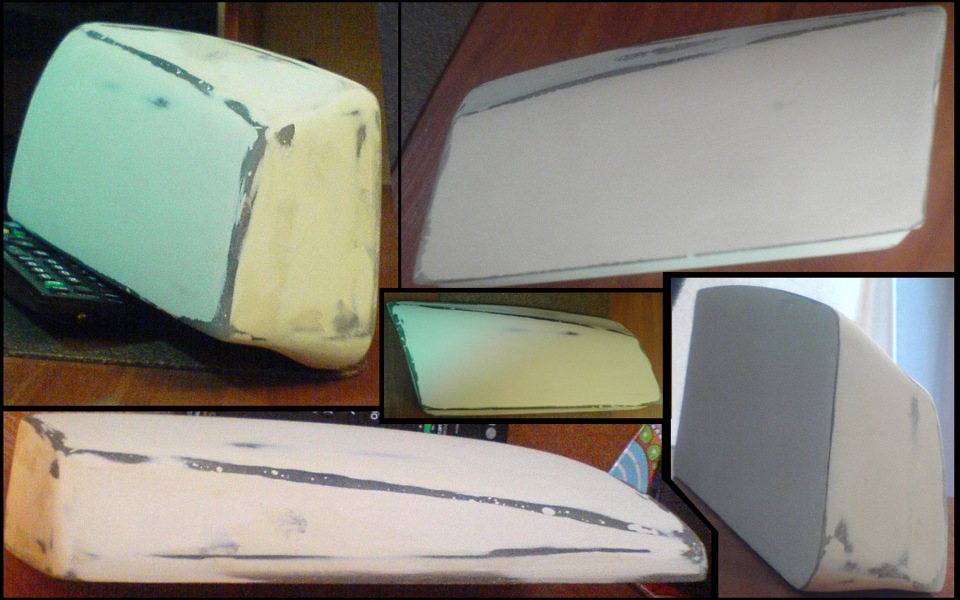

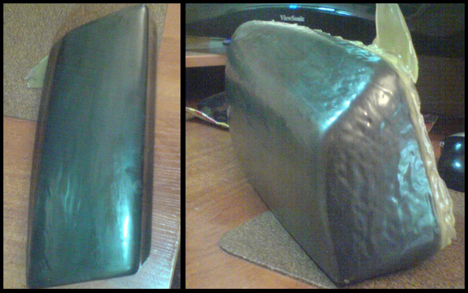

Вовнутрь корки заливаем строительный гипс. В случае с моей фарой гипс засыхал неделю, так как стекло глубокое. Потом делаем нижнюю стенку матрицы. Я её делал так: взял кусок стекла подходящего размера, обернул пищевой фольгой, сделал выкройку задней стенки из стекломата, развел смолу, пропитал стекломат и положил сверху матрицу (в середине уже высохший гипс), придавил доской сверху. Потом лишнее по краям срезал болгаркой и выровнял наждачной бумагой. Дальше, рифленость на матрице и прочие неровности необходимо вышпаклевать и в принципе готово.

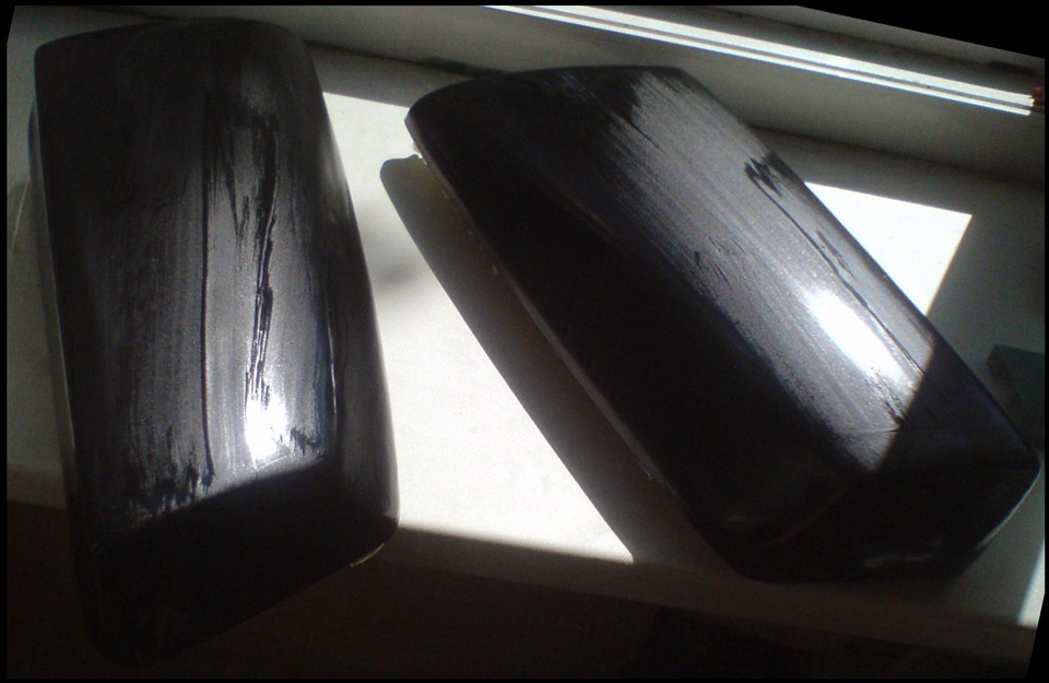

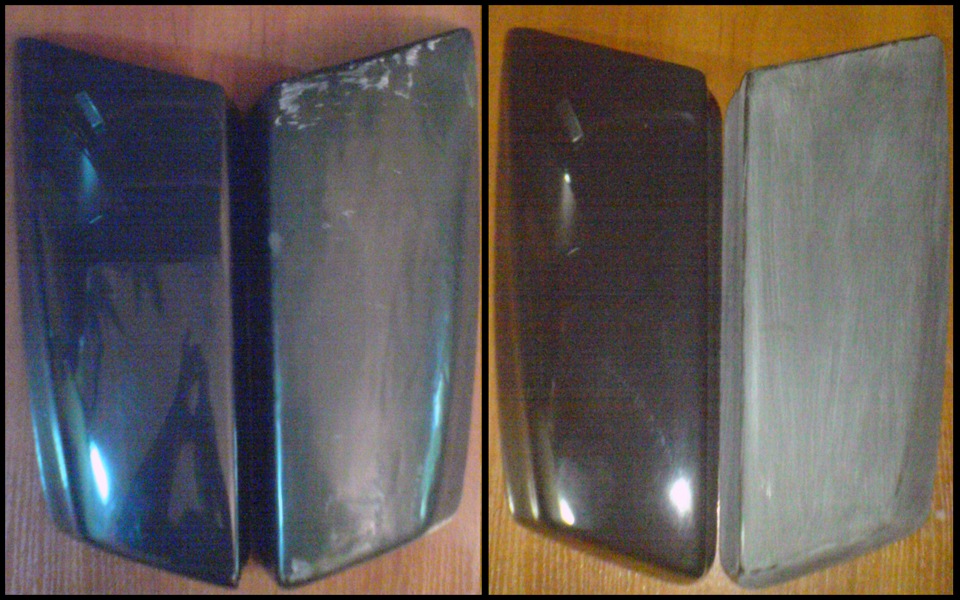

Но, я решил заморочиться и вывести в «зеркало», чтобы потом меньше косяков было на готовых стеклах и соответственно меньше шлифовать. Вышпаклевал. Облил в 2 слоя смолы сверху на матрицу, без стекломата, просто смолой. Зашкурил “в ноль“. Загрунтовал черным грунтом в баллоне, потом облил еще слоя в 4, шлифонул, полирнул и все, готово.

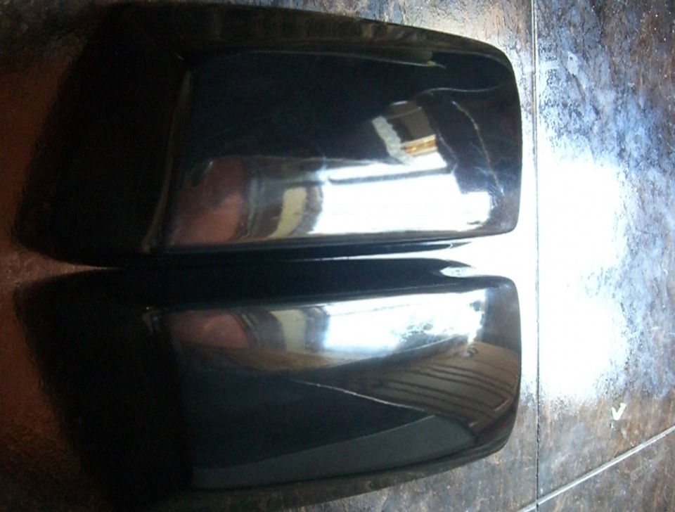

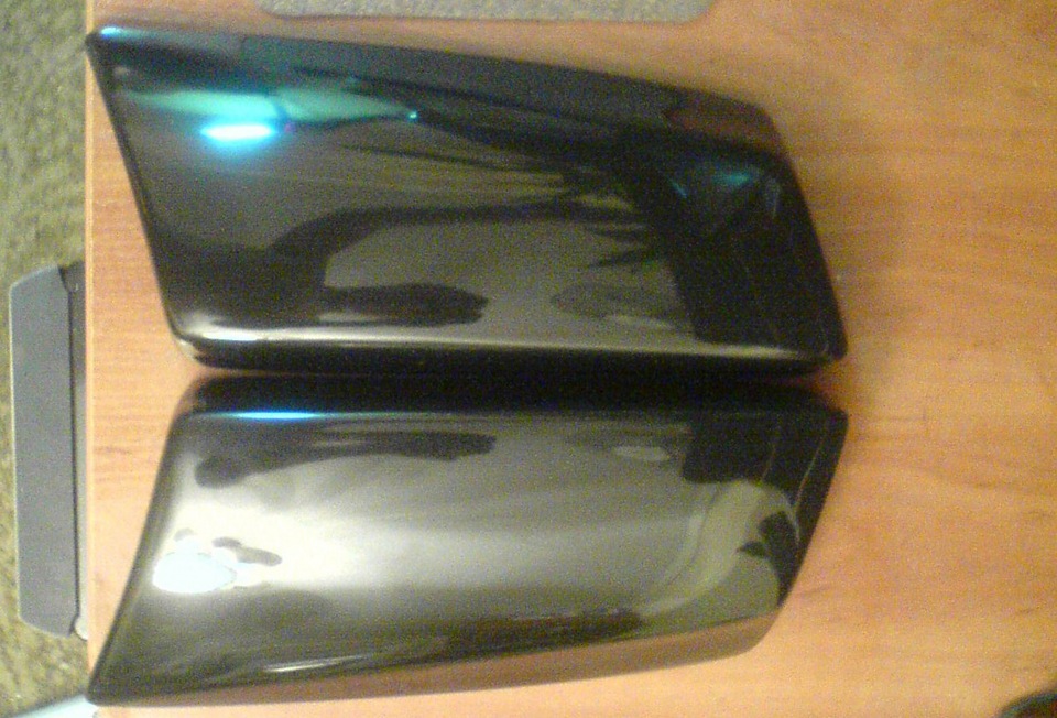

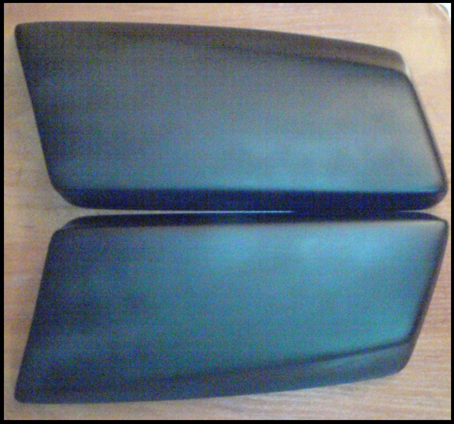

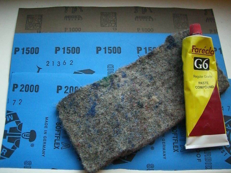

Затем наждачками разного калибра, увеличивая зерно, вывел поверхность матрицы, использовал наждачки по воде. Вооружился наждачками (1000, 1500, 2000), полиролькой и войлоком, полирнул одну матрицу.

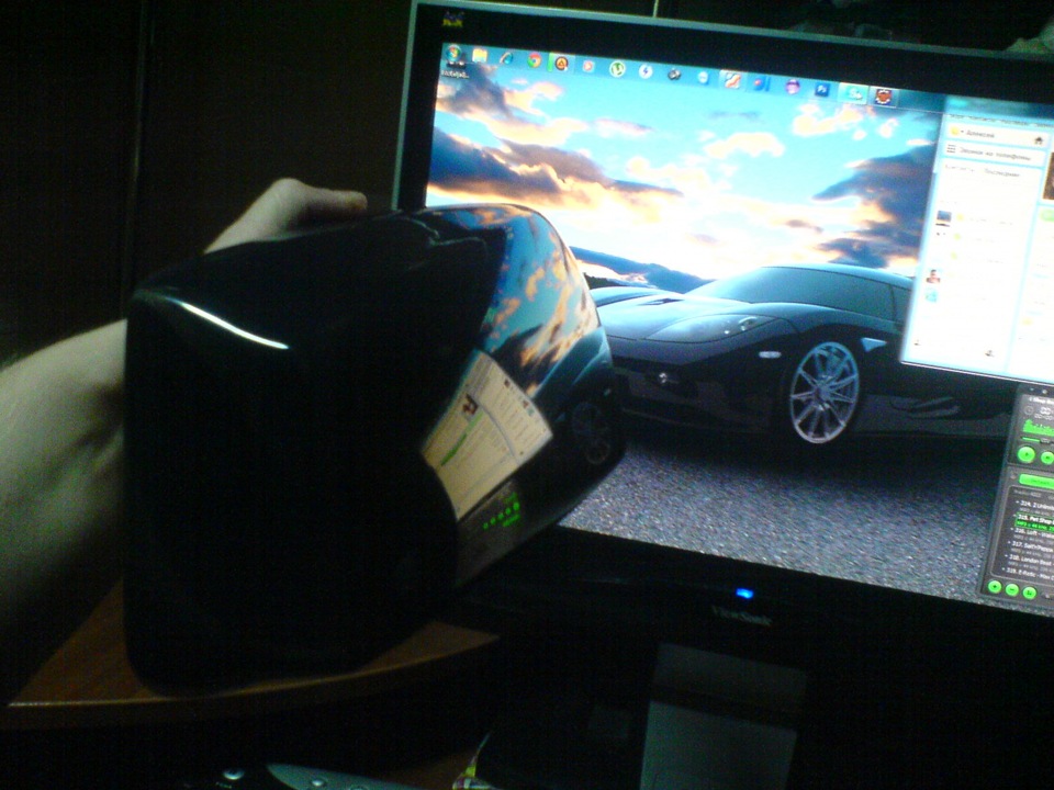

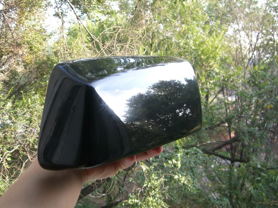

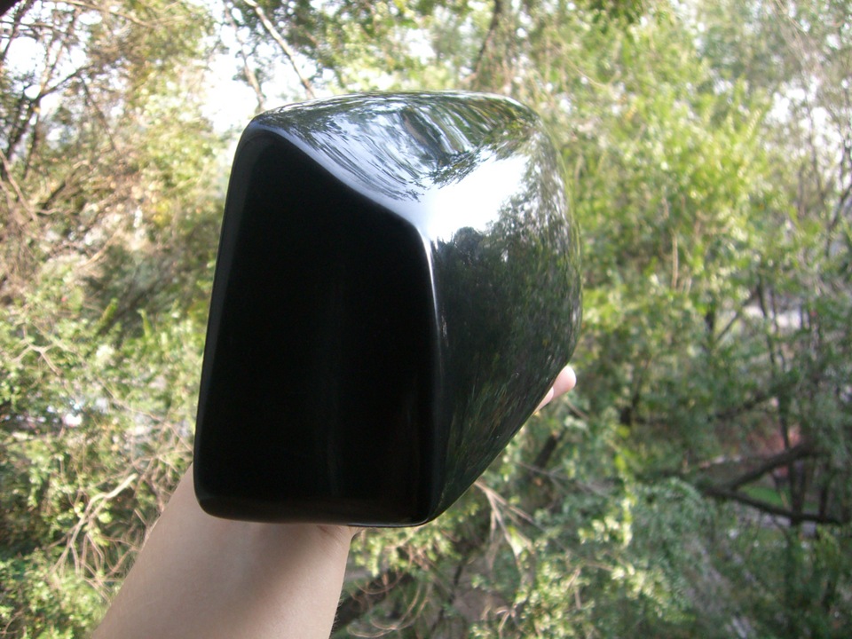

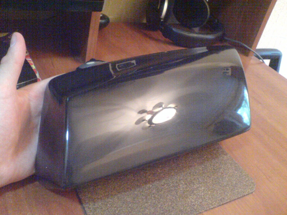

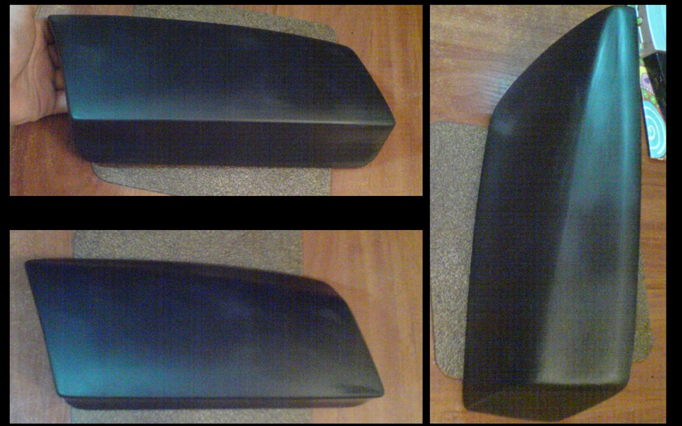

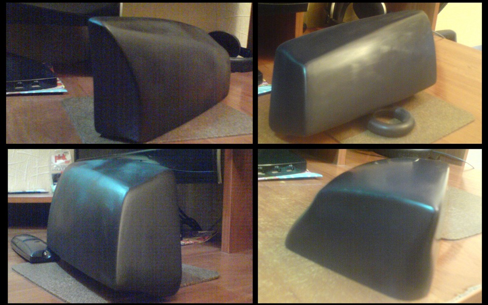

Дальше фотки уже готового продукта :)
Результат меня самого так впечатлил, что я подумываю сделать салонный пластик в таком стиле.

Кстати, поначалу просто вывел наждачками, в конце 2000 по воде, была поверхность ровная, но такая полуматовая полуглянцевая, в общем непонятная. А как-то чисто случайно купил полирольку и давай же все подряд полировать, вот так и получилась такая красота )
