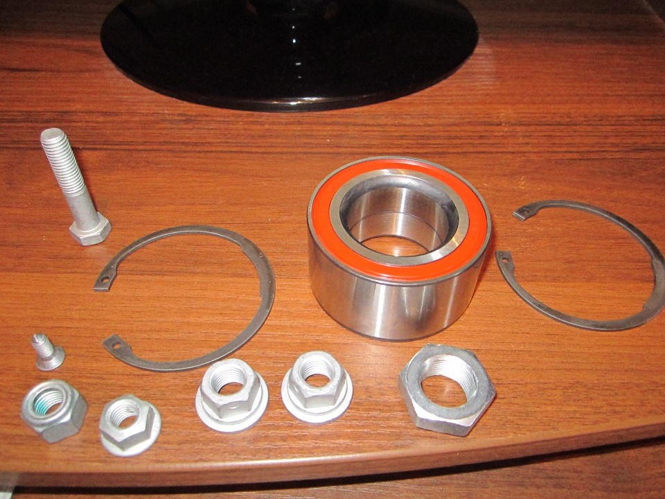

Не так давно стал замечать чрезмерный шум колес. Все грешил на шипованую резину. Но в конечном итоге понял что дело не в этом. На выходных поддомкратил и выявил что это гудят передние ступичные подшипники.
Приобрел вот такие, правда не лиановские, а на VW и Seat, но по размеру подошли и встали как родные. Да и цена их поменьше чем на Лиану.
Комментарии 2
FAG хорошие подшипники.
Посмотрим в ходе эксплуатации)))
