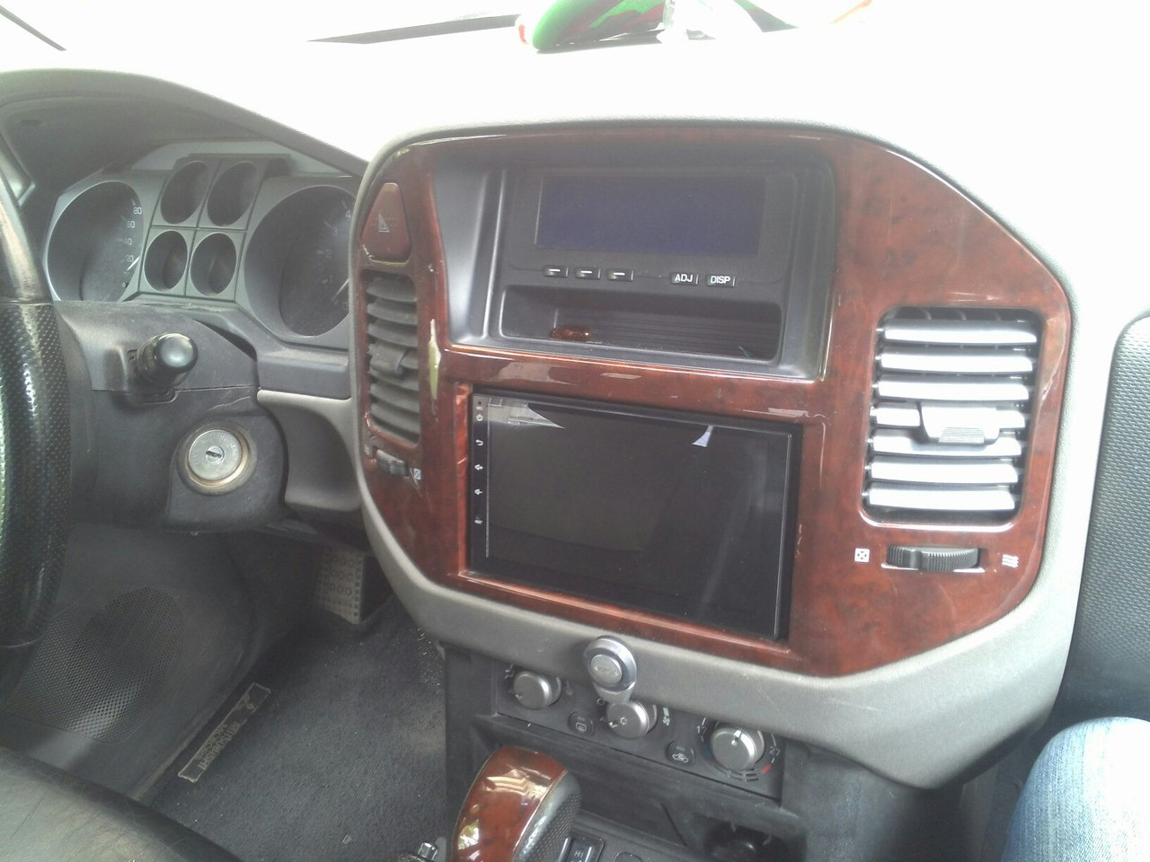

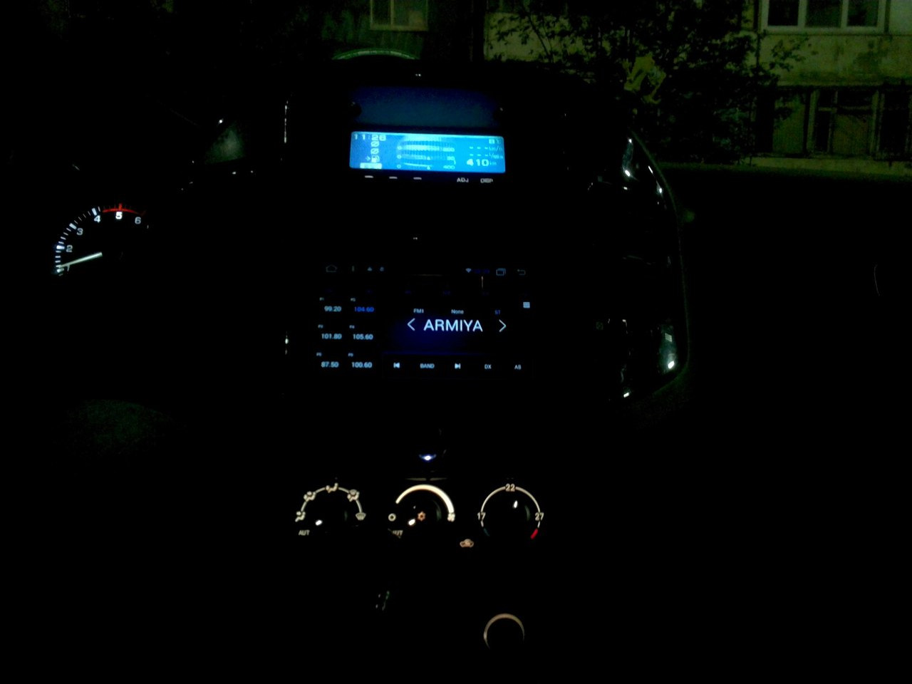

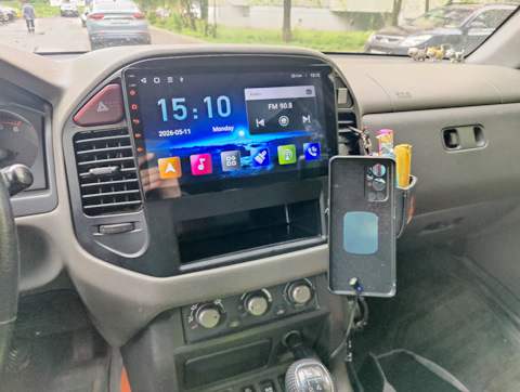

В общем пришел мне магнитофон, пришел с курьером разбудившим меня с утреца и заставшим врасплох. К слову сказать доставили за 18 дней, что не так уж плохо, хотя очки солнечные мне доставили за 9 дней, но оставим эту полемику для комментариев алиэкспресса и т.п., у нас тут сайт про автомобили. Магнитол большой и красивый, лицевая панель без выгибонов, просто стекло, мне нравится его лаконичность.

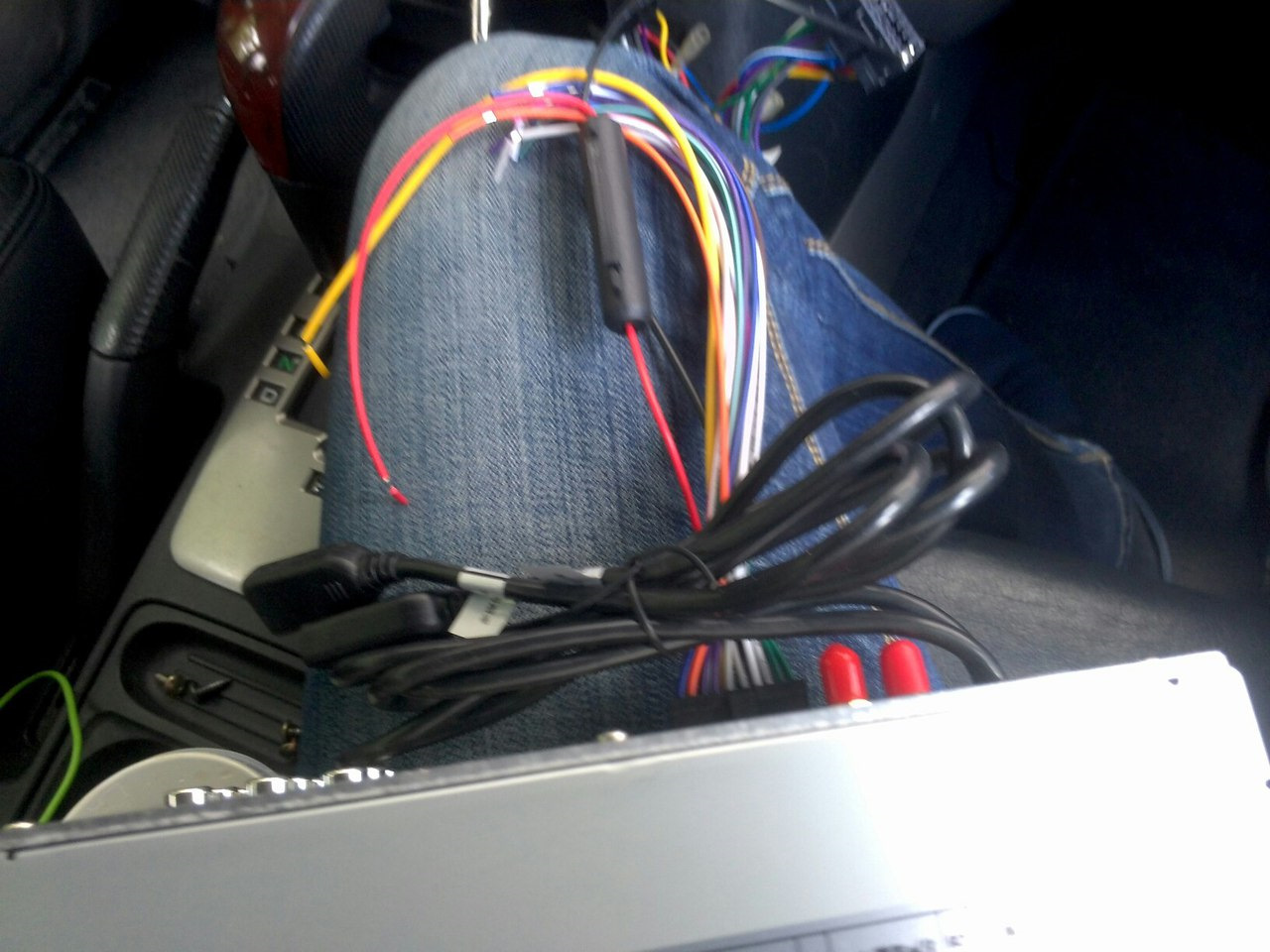

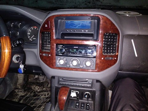

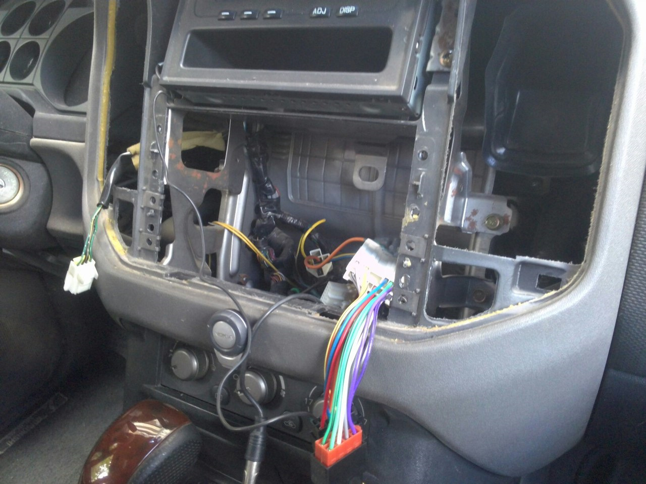

С установкой возникли сложности, но они небольшие и скорее из-за недостатка опыта нежели из-за конструктивной сложности оборудования, да и сложность то всего одна не мог по-человечески запитать, дело в том, что старая сонька была запитана напрямую от аккумулятора, и работала абсолютно всегда, без чета внимания на зажигание и положение ключа в замке. Тут я решил, что такой фокус не прокатит и надо делать по уму. В итоге с горем пополам запитал от подсветки, то есть — когда у машины включены габариты — магнитола работает, когда габариты не включены — фигвам а не музыка (дополнительная стимуляция не нарушать ПДД), да и и с функцией "follow me" которая сама вырубает фары можно теперь не волноваться, магнитола вырубится точно.

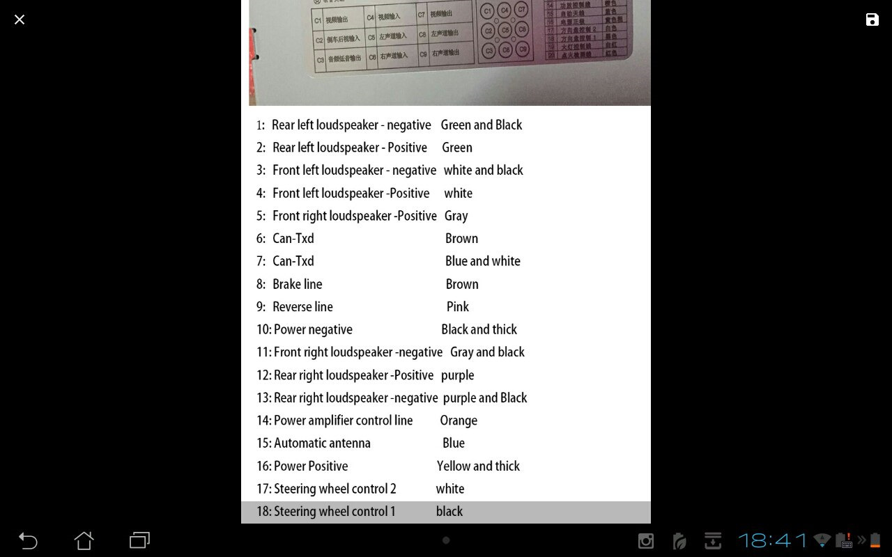

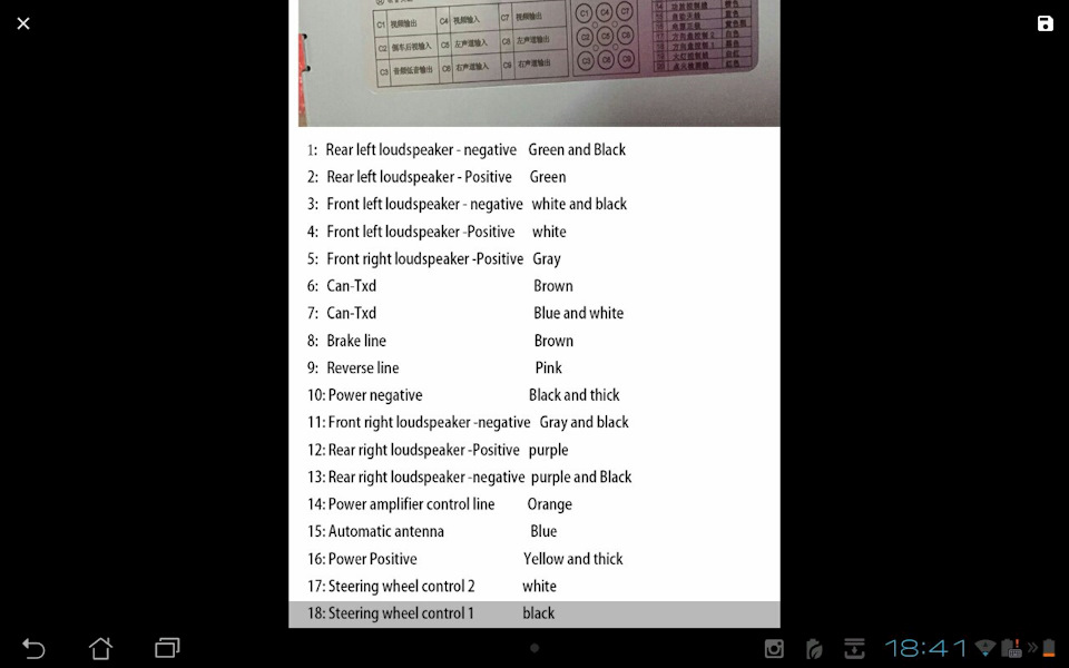

Остальное подключил быстро, продавец выслал мне распиновку, а на штатном Митсу-коннекторе для чайников все подробно расписано, так что впихнул все быстро, сам аппарат установил с помощью креплений CD-Чейнджера.
Теперь касаемо эксплуатации:
— С завода идет навигация IGO My Way на мой взгляд неплохая, по Тюмени ориентируется, пробки показывает, подсказки дает (правда на аглицком) GPS ловит уверенно и быстро, за что отдельны лайк производителю, антенна на магните зацепил ее под козырек панели внутри.
— Установлен какой-то автомобильный лаунчер с крупными разноцветными иконками, который сразу же был заменен на гугл старт с функцией "окей гугл"

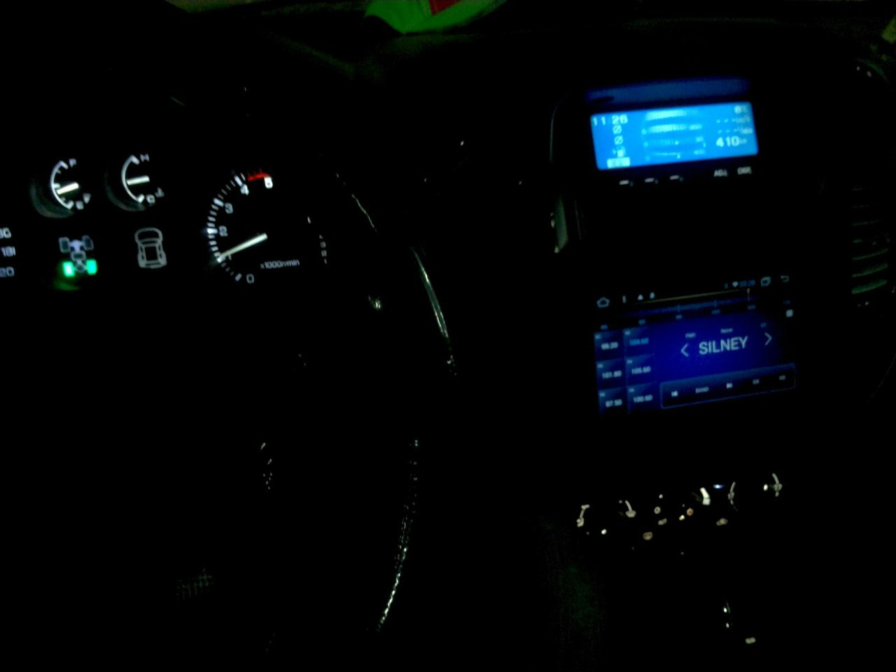

— Стандартные приложения радио и музыки оставил, нравится их удобный интерфейс и цветовая схема (хорошо гармонируют с верхним монохромным дисплеем БК)
— 2 USB входа, один из которых может вывозить модем, кинул в бардачок
— WIFI ловит стабильно и не отваливается, вы бы знали какое эстетическое удовольствие доставляет фраза: "А я с магнитолы в вк сижу",

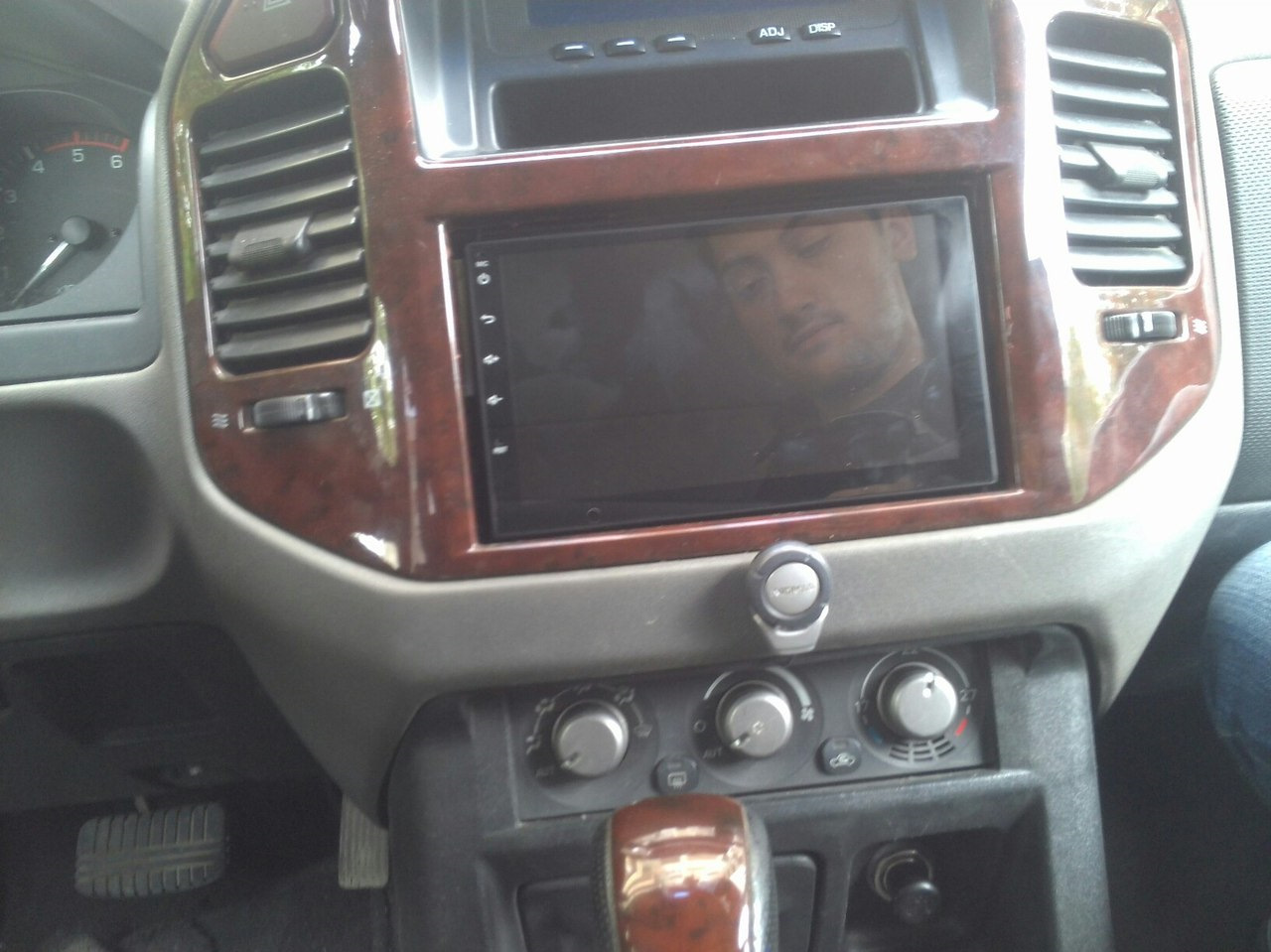

— Видео тянет хорошо, в пробке посмотрел серю Игры престолов, зря мне говорили что у китайцев не оч. дисплеи, этот дисплей в разы лучше чем на сони и на пионере за эти же деньги, ибо он имеет емкостной сенсор и HD разрешение. Ну и стандартная андроидовская регулировка яркости никуда не делась.
— С телефон по блютусу соединяется очень быстро, есть синхронизация телефонной книги прям нравится.
Доволен как слон)
