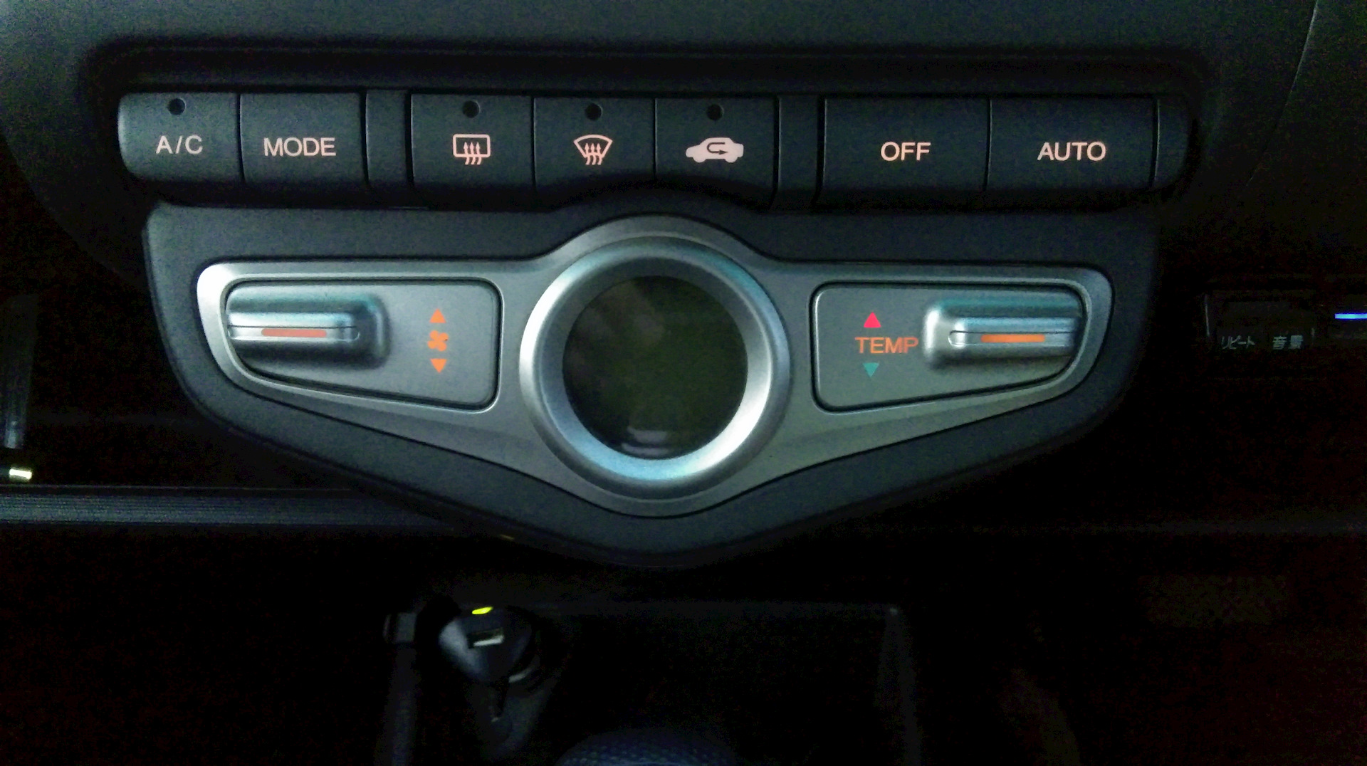

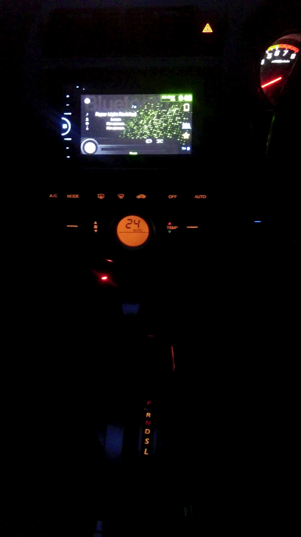

Года 3 назад, черт меня дернул заменить лампы в климате на диоды, и ладно б если снял/купил/поставил, так пришлось помучаться с извлечением, потом потрудиться найти эти хитрожопые лампочки и всё это дело собрать…
Светился климат у меня пятнисто-белым примерно месяц ))) Потом по одному диоду начало "отваливаться" и в итоге они потухли все и ночью надо было нажимать наощупь )))

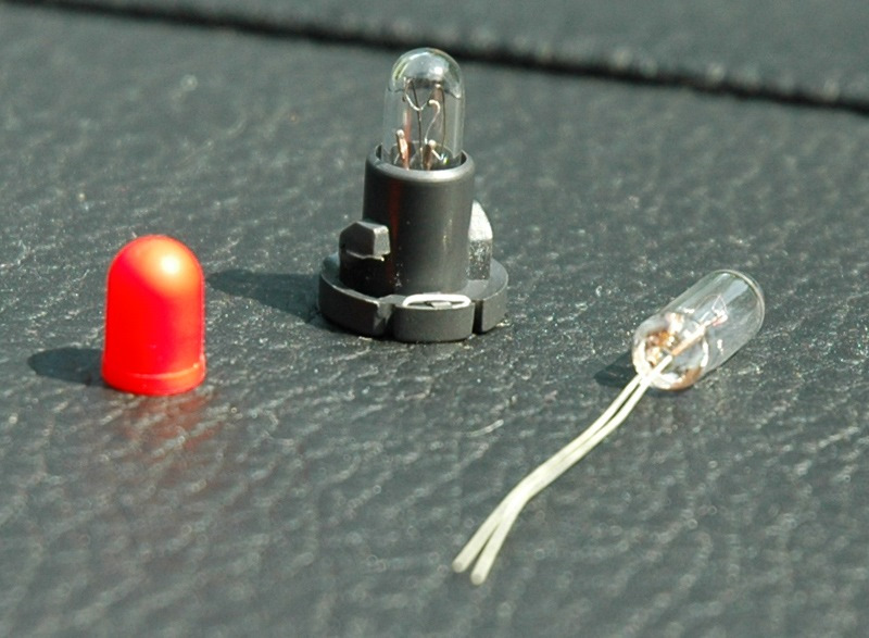

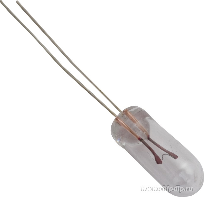

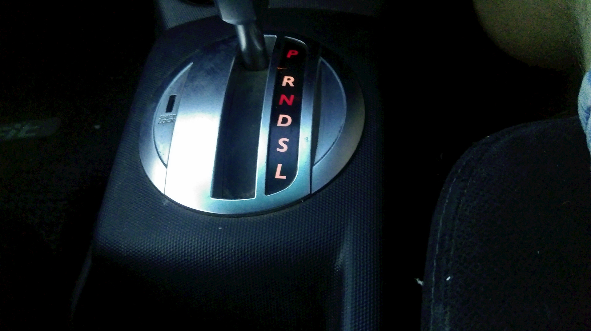

На днях увидел (даже не помню где), как кто-то менял лампу подсветки в селекторе, ну и психанул ))) нашел свободное время, заехал в магазин радиоэлектроники и накупил кучу хитрожопых, но обычных лампочек ))
Так оно выглядит отдельно — патрон с лампой/колпачек/отдельно лампочка
Первым делом климат… снять его не проблема, но чтобы заменить лампы, пришлось снимать заднюю крышку, патроны сами не вываливались… но в целом не сложно…

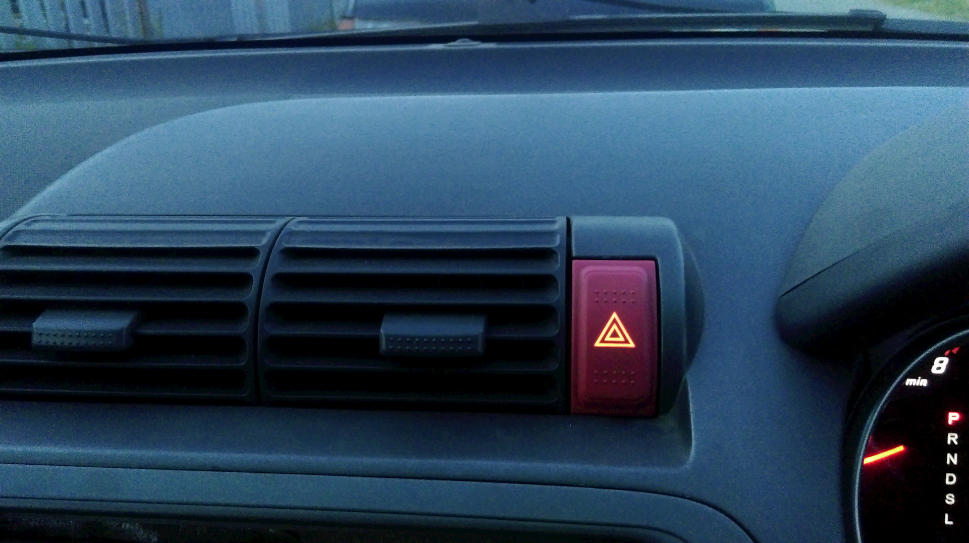

Также не сложно поменять лампу в кнопке аварийки…
ДААА, она тоже подсвечивается! ни у кого не видел что она светится )))
Куда хуже обстоят дела с селектором… Мало того, что центральную консоль надо снимать, а у меня она с родным подлокотником и подстаканниками сзади, так еще и доступ к патрону для леприконов )))

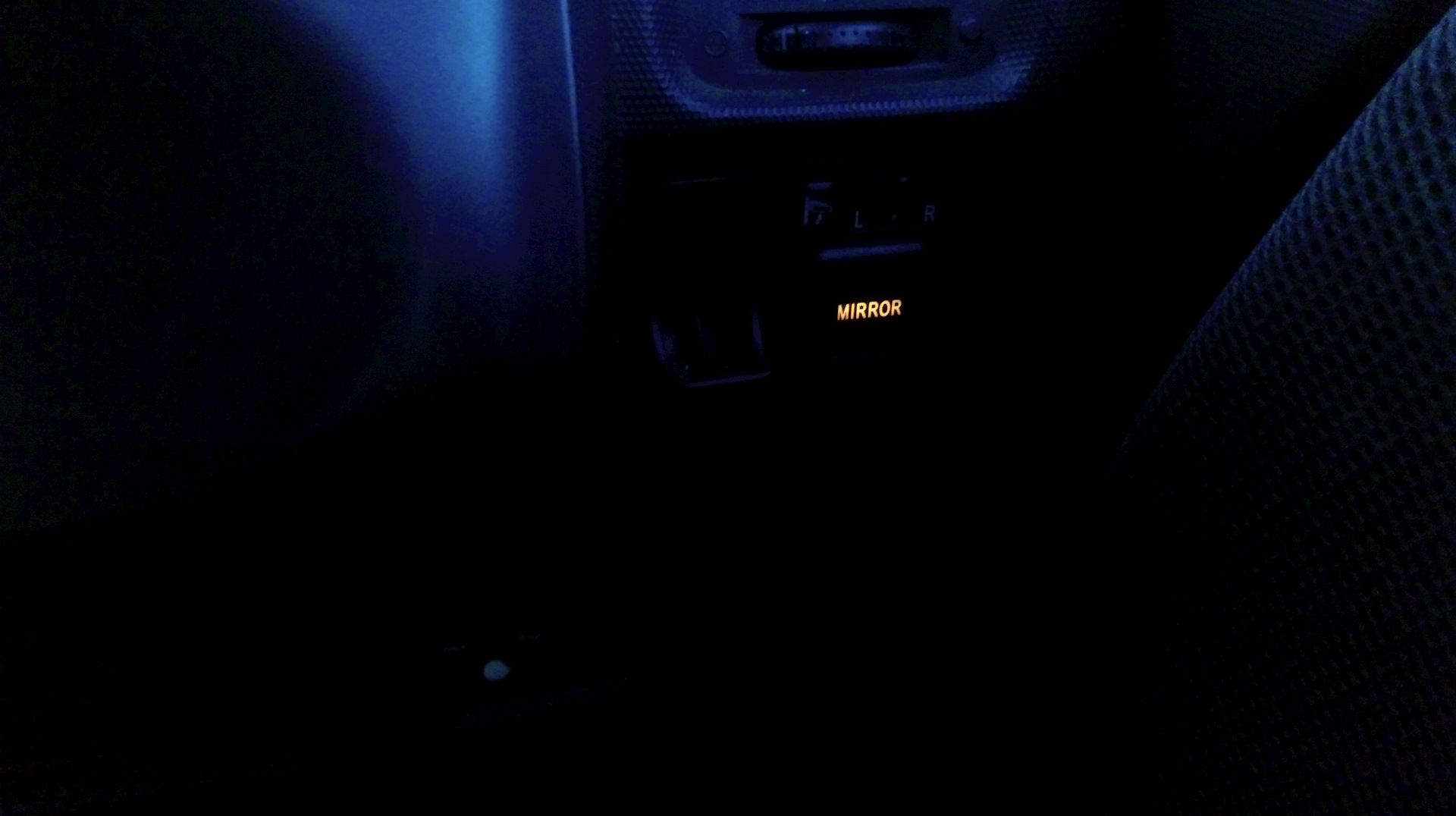

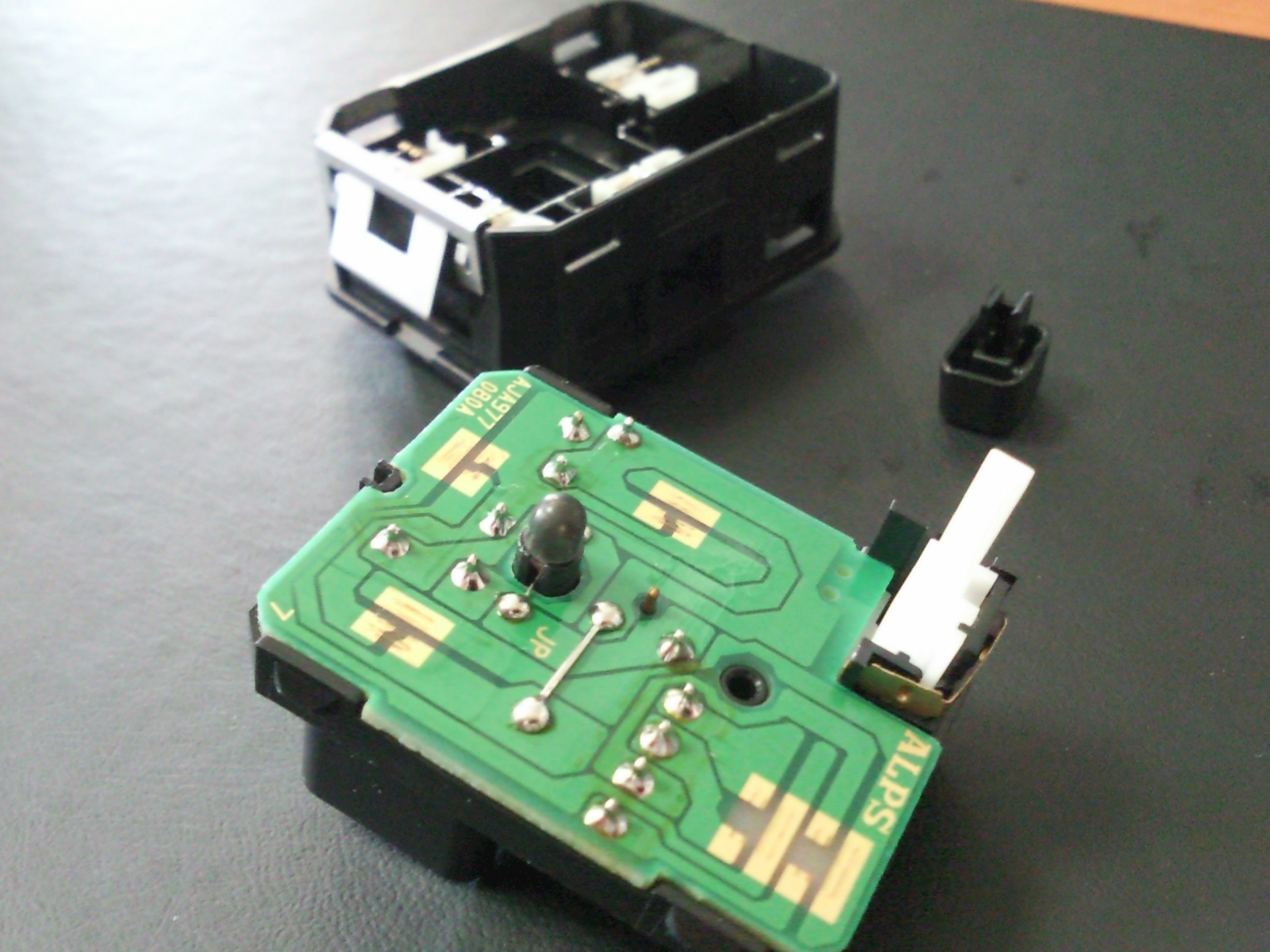

Кнопка регулировки зеркал — вот где полный ахтунг… если бы не товарищ, который помогал мне разобрать эту кнопку, я бы наверное сейчас искал контрактную кнопку ))) Япошки гады по хитрому закрепили кнопку складывания зеркал, и чтобы добраться до платы с лампой, пришлось поковыряться с иголкой ))) Кстати лампа там впаяна, так что будьте готовы взять в руки паяльник ;)
Ну и финал всего этого действия — полностью рабочая подсветка всех кнопочек и селектора!

Вопрос как снять колпачек с лампы? или где взять новый?
С одной пытался снять, он прилип к лампе и рвется при попытке снять его =(
Так никто и не подсказал, где взять колпачки?
www.drive2.ru/l/2184802/ вот здесь есть, но я не покупал, денег жалко
СпасибО! выручил! хочу заказать H39-12005 12в — однако мучает вопрос, а не 14в идут с завода?
Чего не знаю, того не знаю… Вроде 12В должны быть

У меня через полтора года после покупки аварийка сама начала светиться)) Весь климат потух уже, а она одна светиться х)

В магазинах радиоэлектроники их навалом и стоят копейки ;)

Аварийка светиться! Да ладно!
На полном серьезе! ))) Не фотошоп! )))
У нас машина с 2011 мы не знали))) а как менять? На сивике просто жудкий гемор туда добираться.
у меня с 2012 )) Меняется просто… вытаскиваем магнитолу с рамкой… снизу надо нащупать защелку кнопки и сильно надавить, при этом надавливая на кнопку в сторону "из панели"… конечно не легко, но в итоге выйдет… справа от кнопки маленький патрончик как на 2 фото, ну а дальше разберетесь ;)
