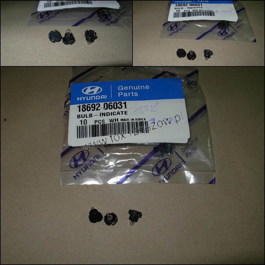

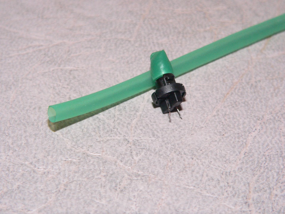

Вообщем, после первой неудачи замены лампочек в кнопках, последствия были более печальными. Лампы я поставил на 12В 1,2Вт, но все они погасли. Боятся они и тряски и бросков напряжения. После их извлечения, зеленый силиконовый колпачок рассыпался как труха. И начались поиски истины. Вот что удалось накопать: с завода в кнопках стоят лампочки на 14В 0.8Вт, диаметр лампочки 3мм, цоколь T3. Поискав еще, я нашел такие лампы с цоколями у Koito. В ближайшем магазине были только вот такие и по 85руб.:

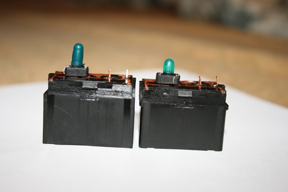

Цена дикая конечно. Далее подбор зеленой трубки — нашел только термоусадку.
Один слой — мало, два — мало, три слоя стали в самый раз. Цвет получился насыщенно-зеленый, но тусклее подсветки приборов. Т.е. маловата мощность лампы. Начал искать далее и нашел вот такое разнообразие:

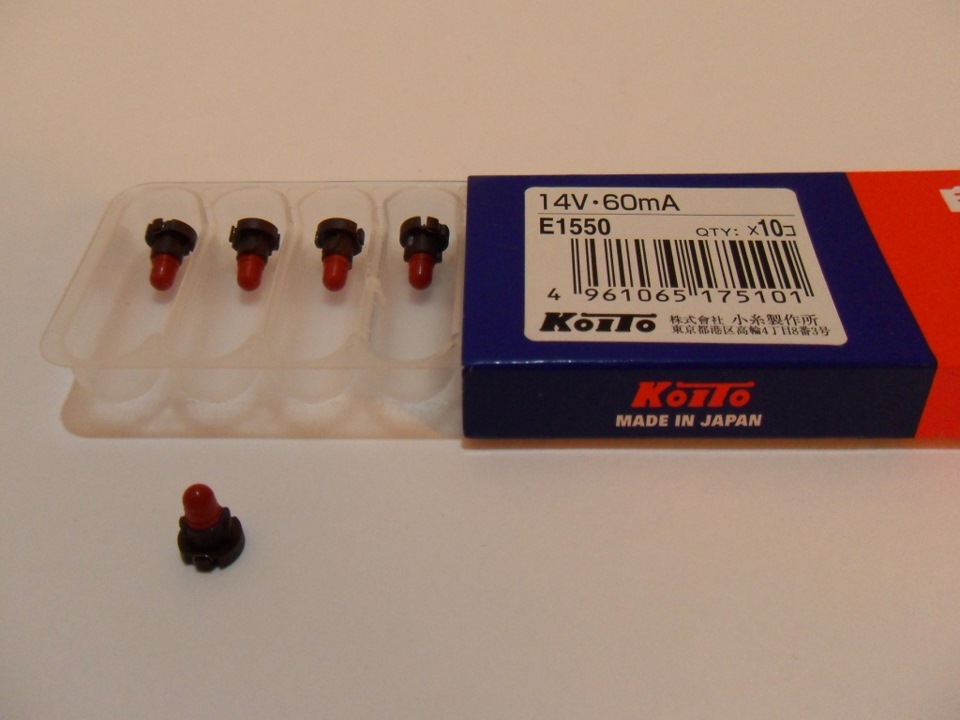

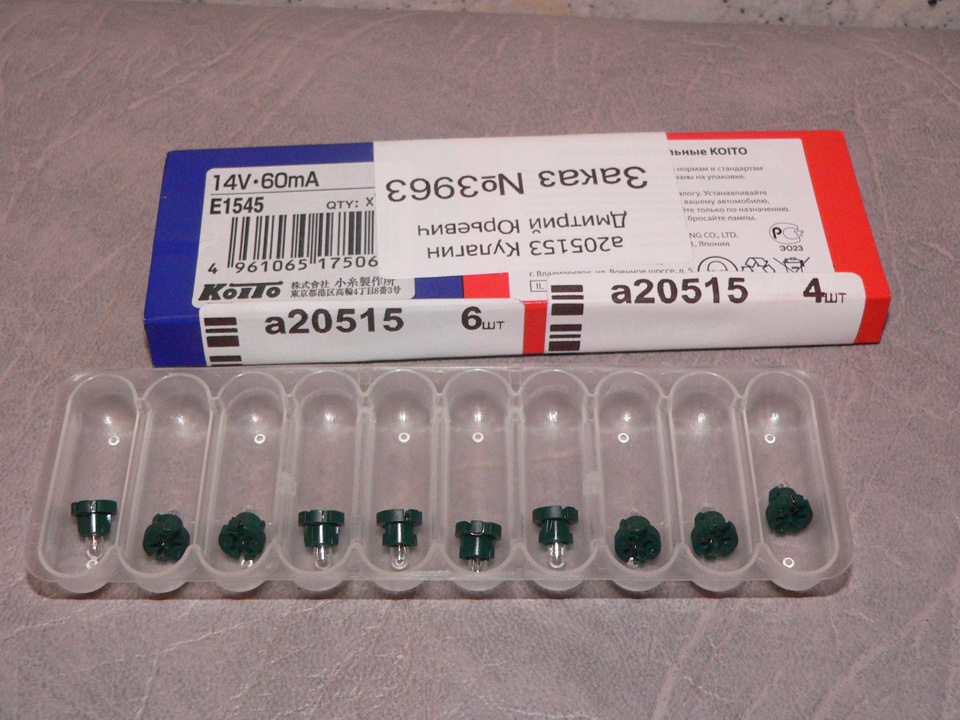

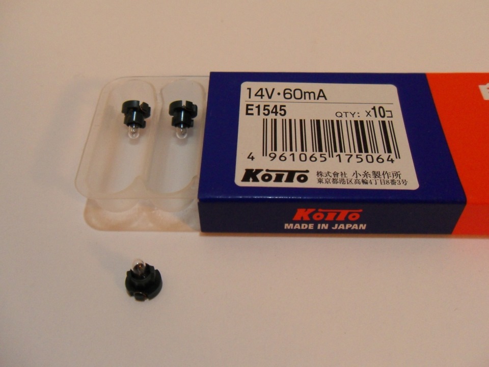

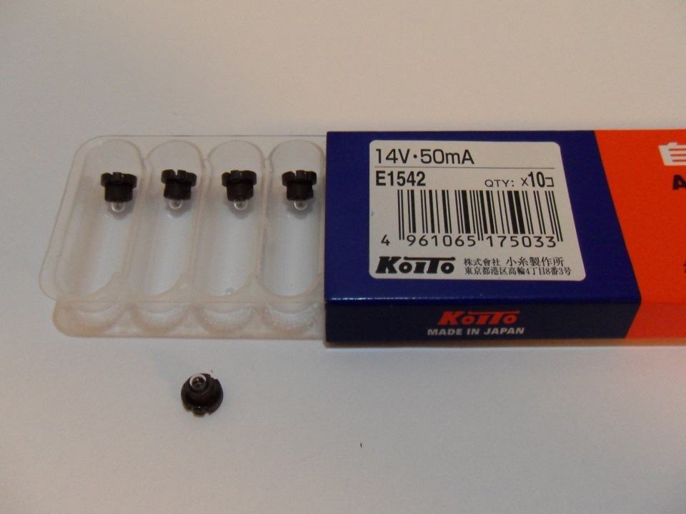

Я остановился на Е1545 и нашел их в EMEX по 27 руб. Поставляют только коробочкой 10шт.
Лампочка и цоколь абсолютно одинаковы с родными. Так же на лампочку одел три слоя термоусадки и для эксперимента попробовал еще ПВХ кембрик от провода

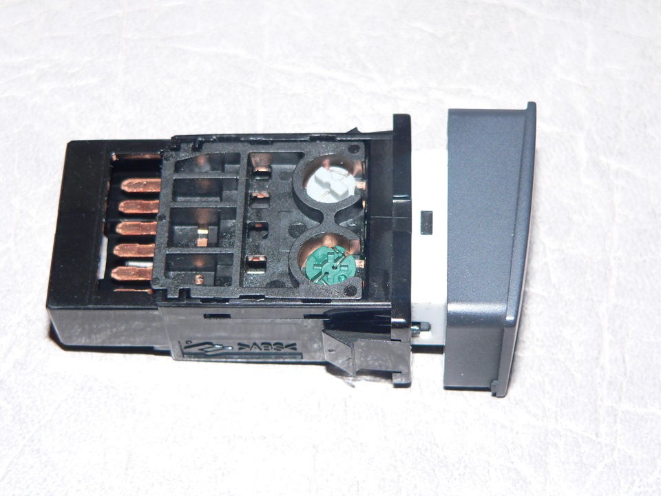

Пробовал на кнопке заднего ПТФ, т.к. ее проще и быстрее извлечь. С термоусадкой яркость получилась как с родными лампочками, а вот цвет немного светлее. С ПВХ кембриком цвет получился темно-зеленый и яркость очень слабой.
Остановился пока на термоусдке, но буду еще пробовать силиконовую трубку и краску по стеклу (для витражей) .

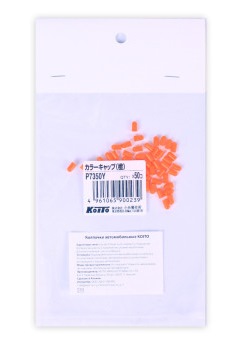

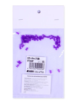

Что касается силиконовых колпачков, то и тут поиск был положительным, есть такие на 3мм и тоже у Koito
Купить же их конечно можно, но продаются упаковкой 50шт по цене 740руб. Покупать одному нелепо.

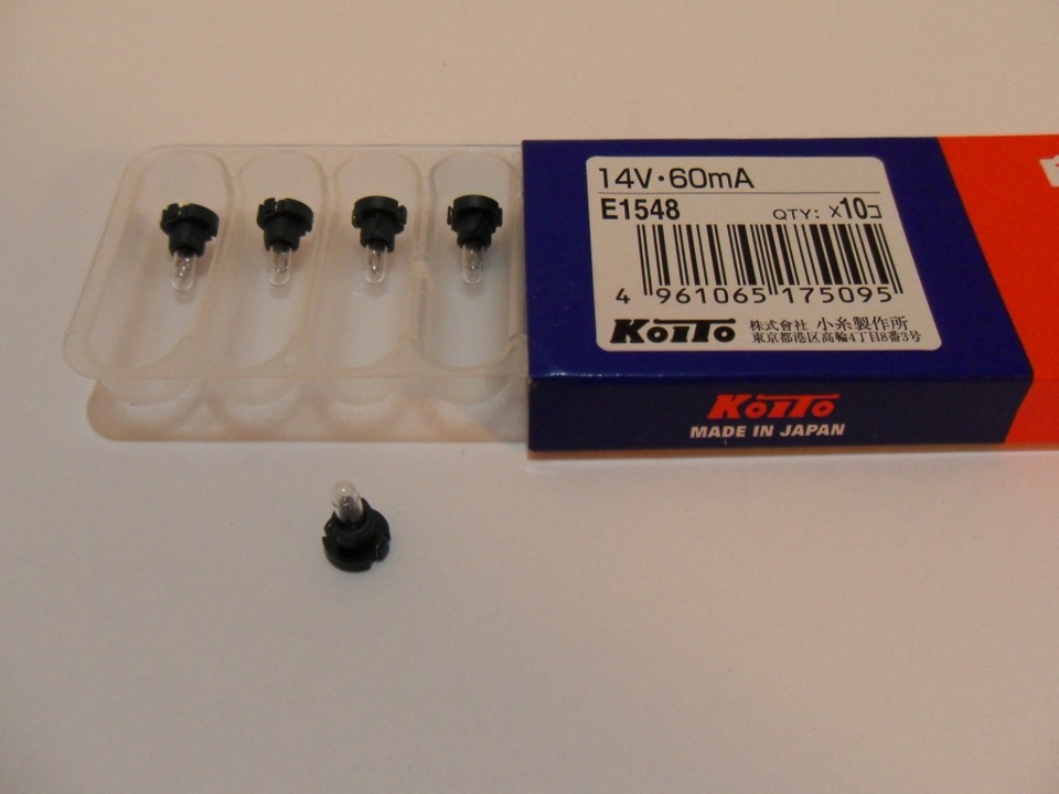

По ходу всех поисков и метаний, попробовал и светодиоды, как со встроенным резистором — мала их яркость, так и с внешним — яркость все равно слабовата и нужно их ориентировать в направлении кнопки. Да и полярность соблюдать нужно.
Для справки, тем, кто захочет поменять только сами лампочки, рекомендую приобретать лампы H39-14005 — ф3мм, 14В 0,05А 0,7Вт.

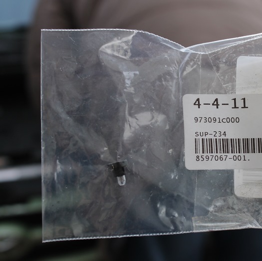

Хочу еще немного добавить, вот номера оригинальных лампочек подсветки кнопок Hyundai: 18692-06031 и 97309-1C000. Лампы полный аналог друг друга.
А так же есть такие номера ламп с цоколями — STC1878 с зеленым колпачком, STC1877 с янтарным колпачком, STC1205 или Era 662263 без колпачка.

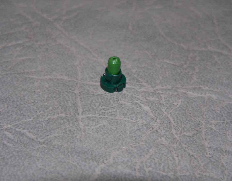

Небольшое дополнение от 16.12.2014.

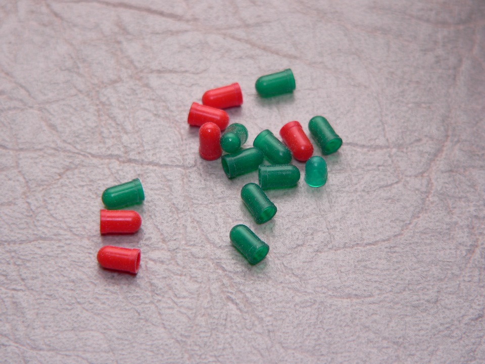

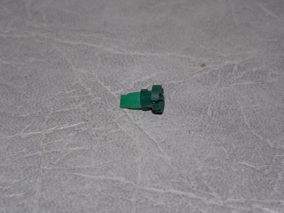

Помаявшись с термоусадкой, которая спеклась на лампах и слезла, удачно приобрел цветные колпачки Koito.
Взял по 10 штук зеленые и красные.
У них есть небольшая юбочка, которая не входит по диаметру в цоколь, ее пришлось срезать.

Нужны E1545 :o)
это каталожный номер?))
Он самый
и для подсветки и для индикации включения подходит?
Обе лампы в кнопках одинаковы, разница в колпачках

Подскажите новичку, как искать артикул таких ламп?) Мне нужны KOITO E1545
E1545 и есть их артикул
Спасибо!
не за что, одна лампочка рублей 70 стоит, примерно
А есть информация как снимать саму кнопку аварийки, что то не могу понять как снимать ?
как то так www.drive2.ru/l/288230376152698565/

С последнего фото колпачки дали желаемый результат по цвету и яркости?
зеленые да, хорошо подошли, небольшая разница есть с родными, но к этому моменту уже все родные поменял на эти. Красные на любителя, но мне понравились. Надоела бледно-оранжевая подсветка.
Сколько лампочек было в оригинальной упаковке 1869206031 ? Не знаю сколько позиций указывать в экзисте.
Фасуются по 10, на пакетике видно 10pcs. Сколько нужно, столько и заказывать, я полагаю

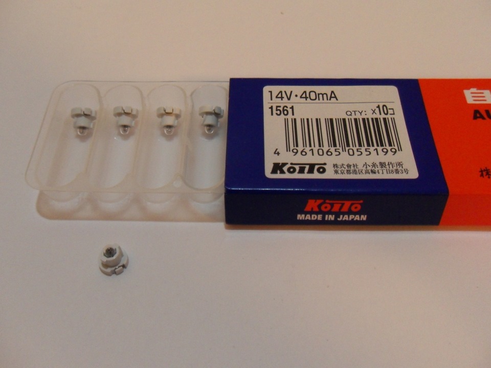

А нет ли случайно кода таких лампочек, как на картинке ниже? Там прямоугольный резиновый "патрон" на который наматываются усики лампочи…
может эти www.autodoc.ru/Web/part/koito/5338/art/e1547/
Похожа, спс, померяю размеры

Сегодня разобрал кнопки с лампами E1547. Судя по их внешнему виду, та юпочка, которую Вы обрезали, в оригинале прижимается цоколем. Просто изначально в основу вставляется колпачок, фиксируется юпочкой, потом вставляется лампа и заплетаются контакты. Но это сложно. Можно испортить лампу обломав контакты. Так что все правильно.
Интересная версия. На последнем фото более светлый зеленый колпачок — это оригинальный. Они короче чем koito и не имеют буртика. Так что в моих кнопках они были такие. Вставить колпачок, а потом лампу не получится. Все вставляется сверху цоколя, а не снизу.
а вот это уже интереснее. на моих лампах, колпачек представляет с собой единое целое с резиновой основой (цоколем). отсюда я и сделал вывод, что бортик служит упором. попытался снять колпачек, а он то ли припаян, то ли вставлен изнутри. куплю новые лампы, и как буду ставить посмотрю что со старыми, колпачек то переставлять нужно. и как вариант, у Вас нет ламп E1547, а у них может быть другая конструкция. (я отбрасываю версию, что колпачек это единое целое с цоколем, в случае этих ламп, так как в заменители они поставляются без колпачков). а на подсветку прикуривателя у меня лампа с колпачком без бортика. закажу лампы, как приедут отпишусь
е1547 не было в машине. При эксплуатации, пока лампочка не сгорит, резиновый колпачок приваривается и к самой лампе и к цоколю. И часто снять его невозможно без разрушения цоколя. Скорее всего это и произошло.

Подскажите по колпачкам, сколько шт по этим кодам(P7350G и P7350R) приходтит?
вообще это номер одного колпачка, а далее зависит уже от поставщиков, по сколько минимально они продают. Где-то по 10, а где-то и по 50 бывает. Мне по одному не получилось купить, покупал по 10.

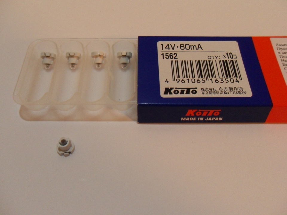

И да, цены реально конские, KOITO 1562 до 90 руб ныне, а хондовские такие же на экзисте стоят порядка 160 руб. А чисто лампочка 30 рублей в том магазе, где я видел ее, но чет тоже по моему цены завышены, эти лампочки как семечки на станках делаются полюбасам, и счета им нет.

KOITO 14V 60mA с патроном (E1545) T3x10
то есть вот эти точно подойдут?
Сейчас пробваю их на ЕМЕХ — цена 52 рубля за шт. "Родные" 1869206031 от 57 рублей…

скажи пожалуйста какие стоят в кнопках обогрева заднего стекла и кондея, постоянно перегорают только они
Добрый день. В этих кнопках стоят стекла-светофильтры. Поэтому зеленый там получается за счет стекла (лампа без колпачка зеленого). А вот желтый — за счет колпачка на лампе. Поэтому можно купить или лампы Koito 1562 или 1545, что намного дешевле или, из указанных выше, хундаевских — но это дороговато. Главное чтоб были на 14 вольт и не более 0.8Вт, иначе будет плавиться пластик вокруг. У меня в одной кнопке от лампы 1,2Вт немного стенка потекла.
про фильтры я знаю, мне сами лампочки нужны. Про Който я понял, Спасибо. У них есть отдельный код для заказа?
Е1562 или Е1545 — это и есть код лампочки — не коробки в 10шт. Но мне в emex отказали 6шт привозить, только 10 — может от поставщика зависит. В магазинах автозапчастей поштучно продают, но дорого.
