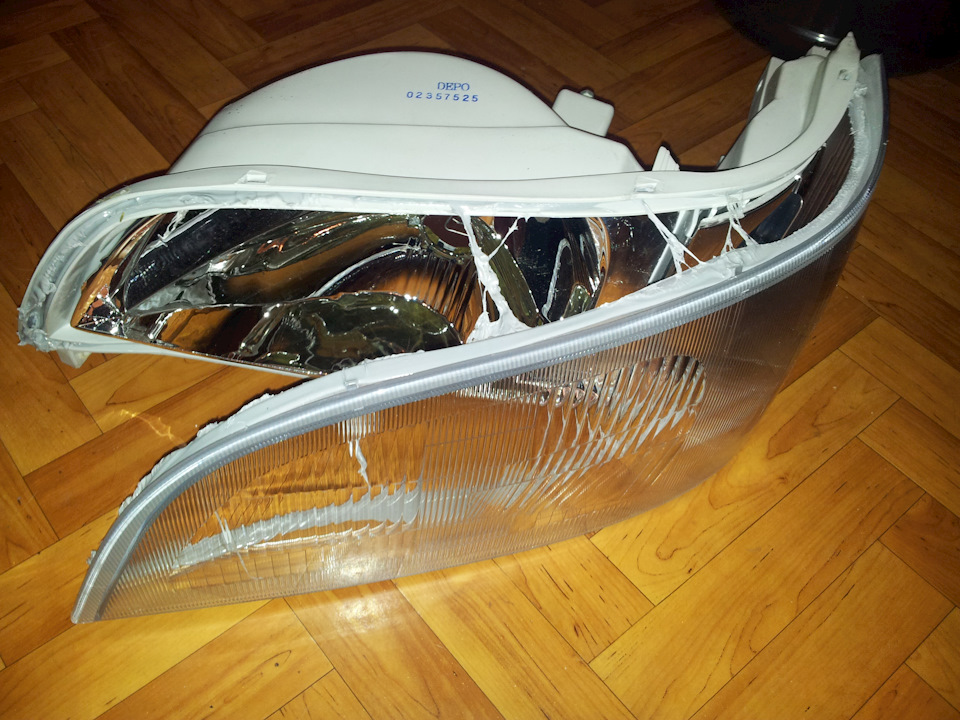

Ситуации могли решить только новые фары, и я заказал оптику фирмы Depo, сделанную уже под "правильный" свет. Фары нашёл во Владивостоке, Дмитрий aka rijder приобрёл их для меня и выслал. За что ему огромное спасибо!

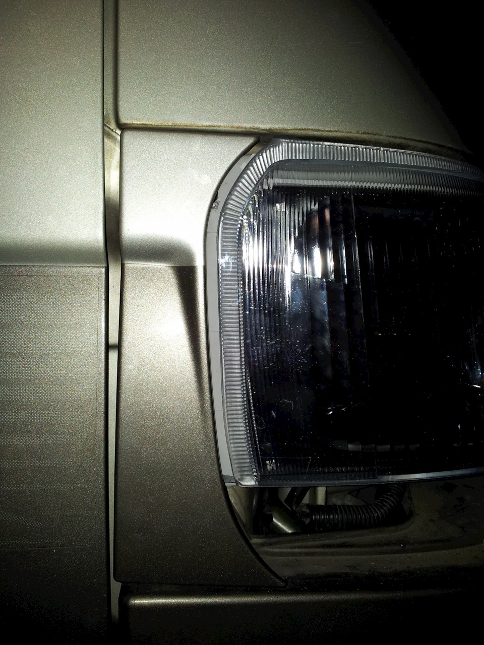

Сразу же по прибытию посылки я решил примерить детали на место. Разочарованию не было предела – фары не садились на свои места. Было такое ощущение, что их боковая часть коротковата, либо что фара достаточно не утапливается в кузов. Ну, я по традиции попытался решить вопрос с помощью молотка, и получил скол краски над правой «глазницей». А уж что там под фарой… :(( Потом я долго и упорно грел корпус фары феном и вдавливал его. В результате фара села так, как на фото ниже.
Решил я взять родные фары и поменять на них стёкла на деповские. И снова засада – правая фара была в герметике, т.е. когда-то пропускала воду, в результате амальгама местами слезла с отражателя. Заказал контрактную фару и обе реснички-повторителя, поскольку мои были внутри какие-то грязные, и из-за хрупкости корпуса я побоялся их разбирать, чтобы промыть. Время берёт своё…
В процессе доставки на фаре и одном из повторителей сломали по одному креплению. Фигня – всё подпаял.

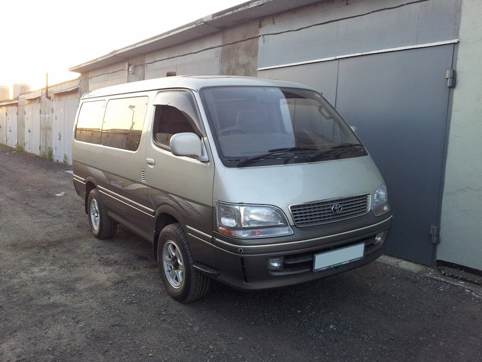

В общем, собрал старые новые фары и пошёл примерять. Подошли практически идеально, т.е. проблема деповских была именно в неправильных корпусах. При этом сами по себе фары сделаны достаточно добротно!

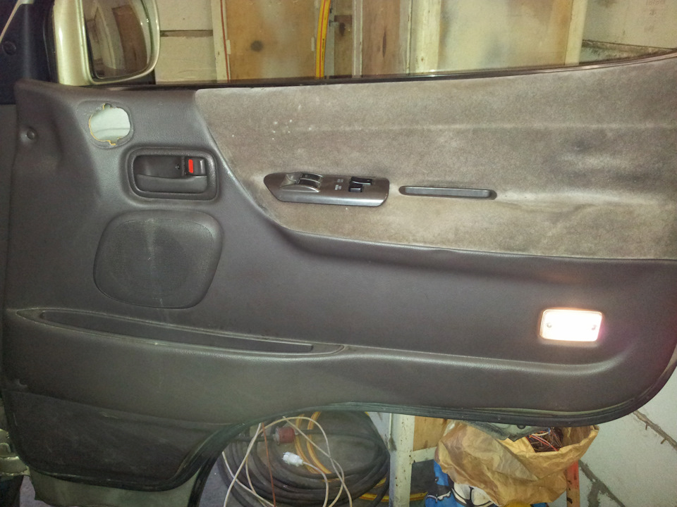

2. Обшивки передних дверей.

трэшь какой-то с фарами. хоть удалось победить их!
Ну, в общем-то удалось, хотя изначально предполагалось, что всё будет пучком прям сразу.
Свежо выглядит автобус! )
Будет ещё свежее!

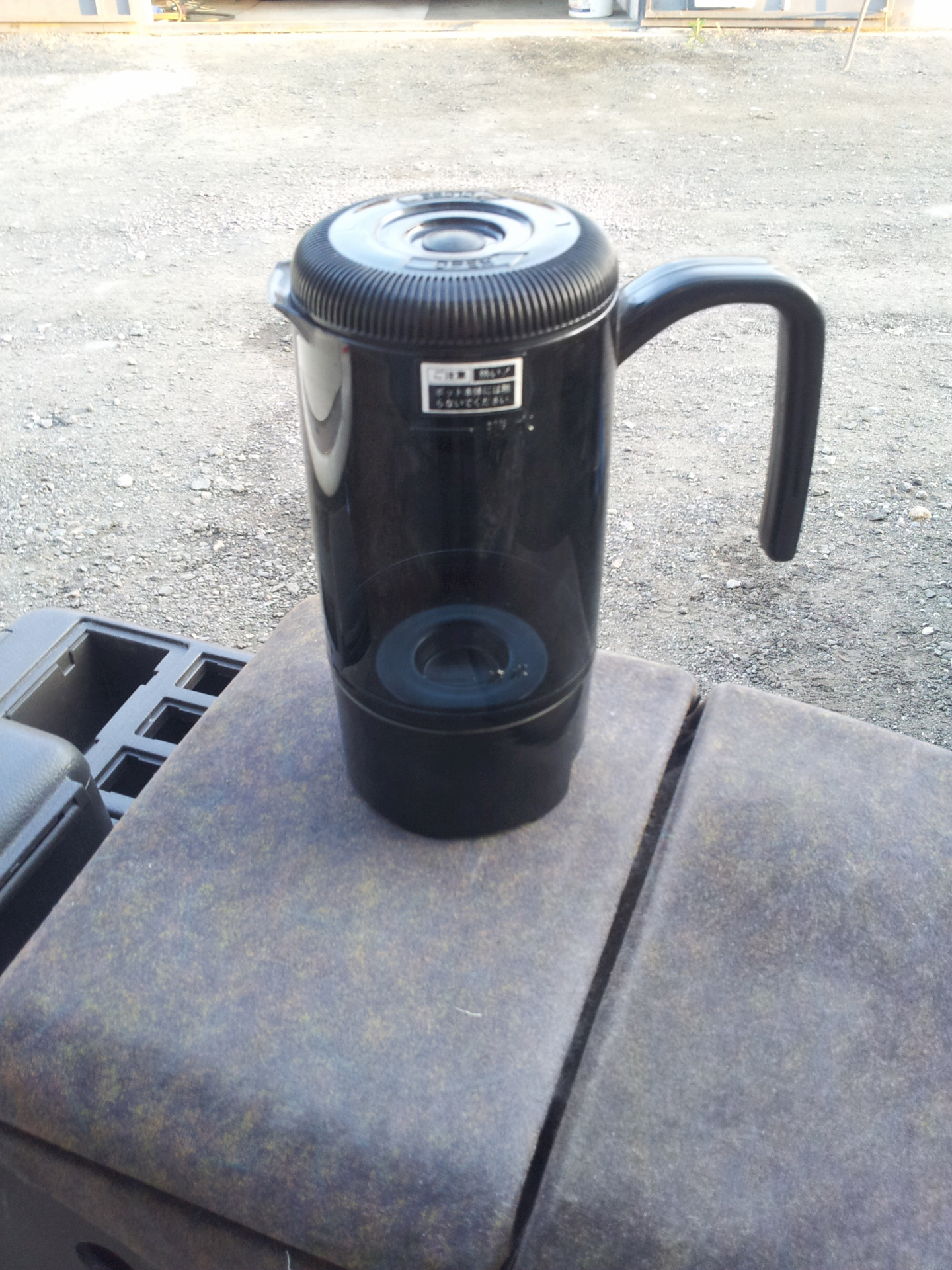

Че за чайник такой интересный?
Штатный чайник от хайса.
Прикольный! а зачем продаешь?
Этот лишний. Про себя тоже не забыл, не переживай :)))))
А питание у него на скок вольт?
12 В.
Там в этом боксе совмещены холодильник, подогреватель и чайник.
