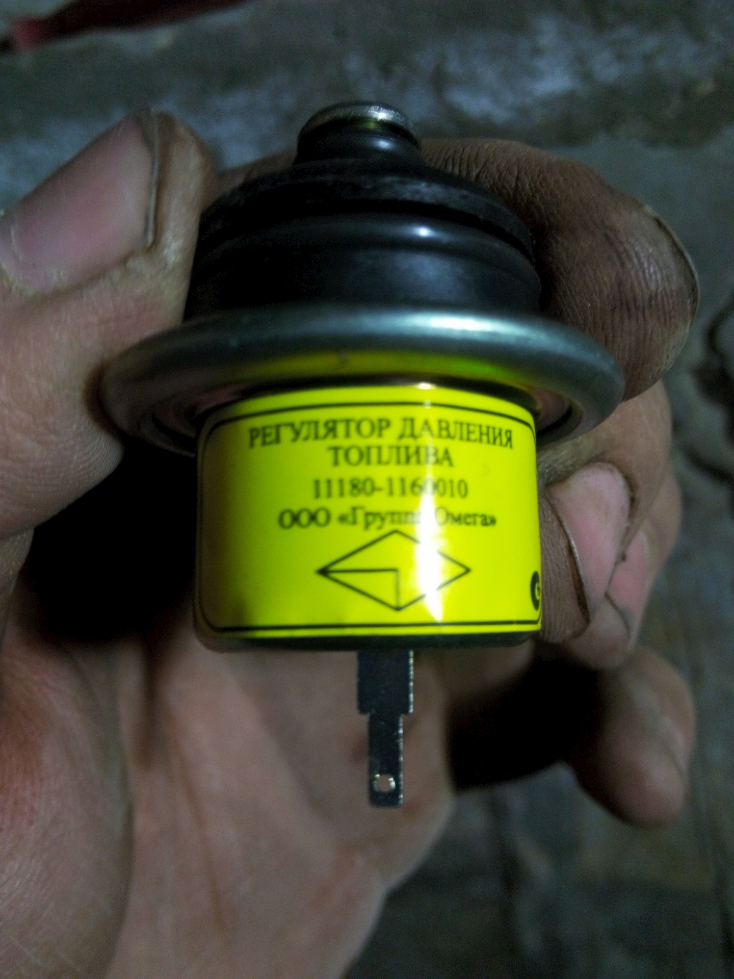

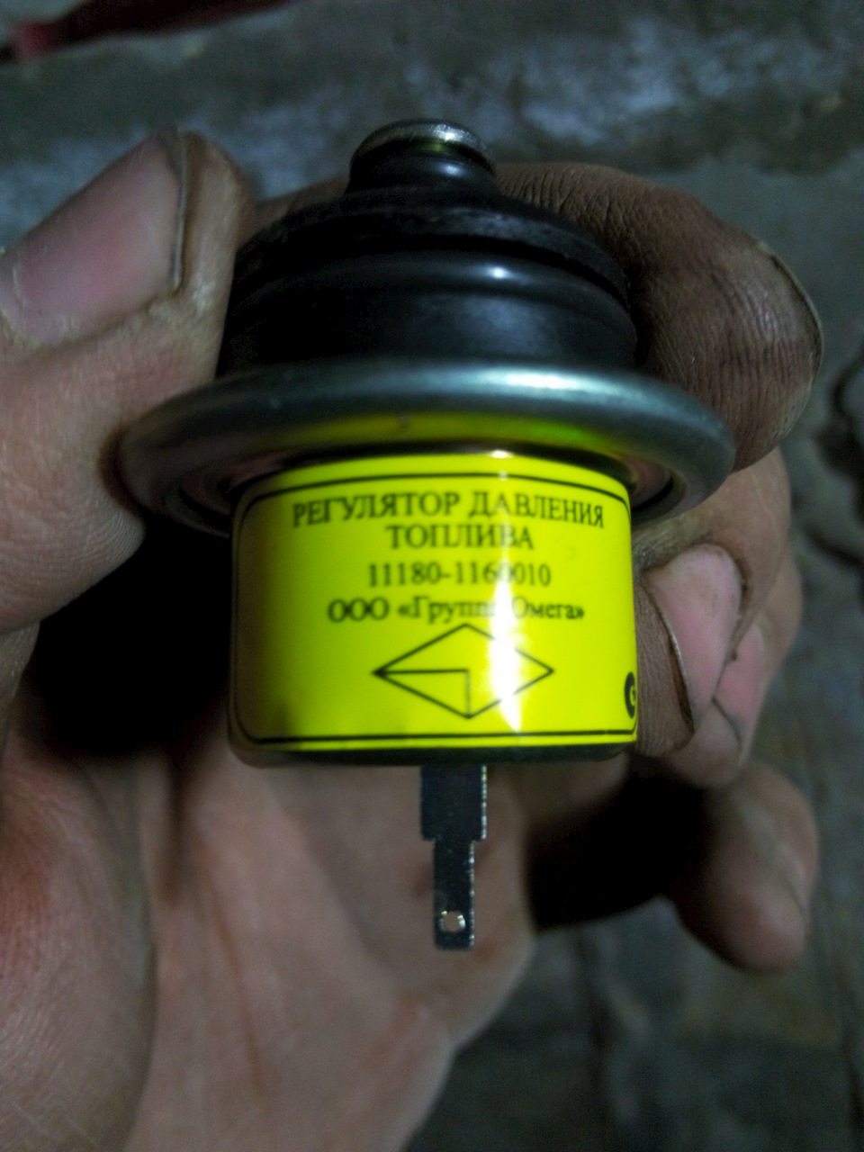

Последнее время стал замечать что стартером нужно крутить чуть дольше обычного. Машина стала как то с содроганием схватывать. Первое что пришло в голову это замер давления в рампе. В момент включения насоса давление подскакивало больше трешки, а затем так же быстро падало до нуля. Так как такая беда уже была то первым делом купил новый РДТ.

Привет. А где покупал и подошол ли он?
В любом магазине где торгуют запчастями на таз. РДТ380 на ладу малину)))
Помогло?
Нет! Но об этом в следующем журнале)))
