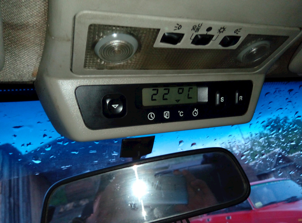

Расскажите мне пожалуйста, это штатная сигналка?Где-то полтора часа работы и улыбка на лице)
Наконец-то заработал)))
Водительская дверь после установки блока)
включил зажигание)

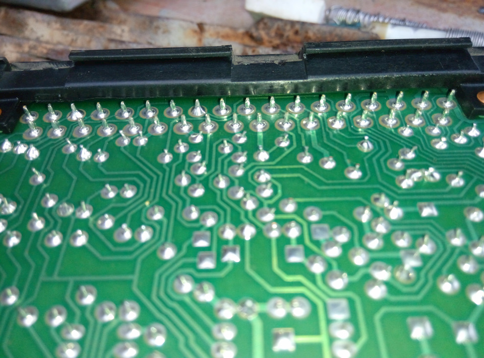

Тут отчетливо видны кольцевые непропаи
тут та же история с непропаями

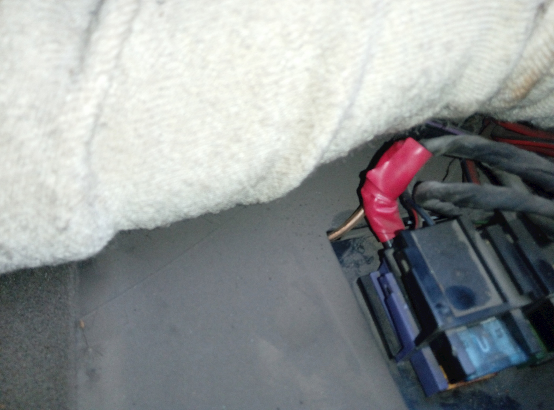

А здесь я когда-то нашел пропавший +бензонасоса, продублировал провод по салону к баку
