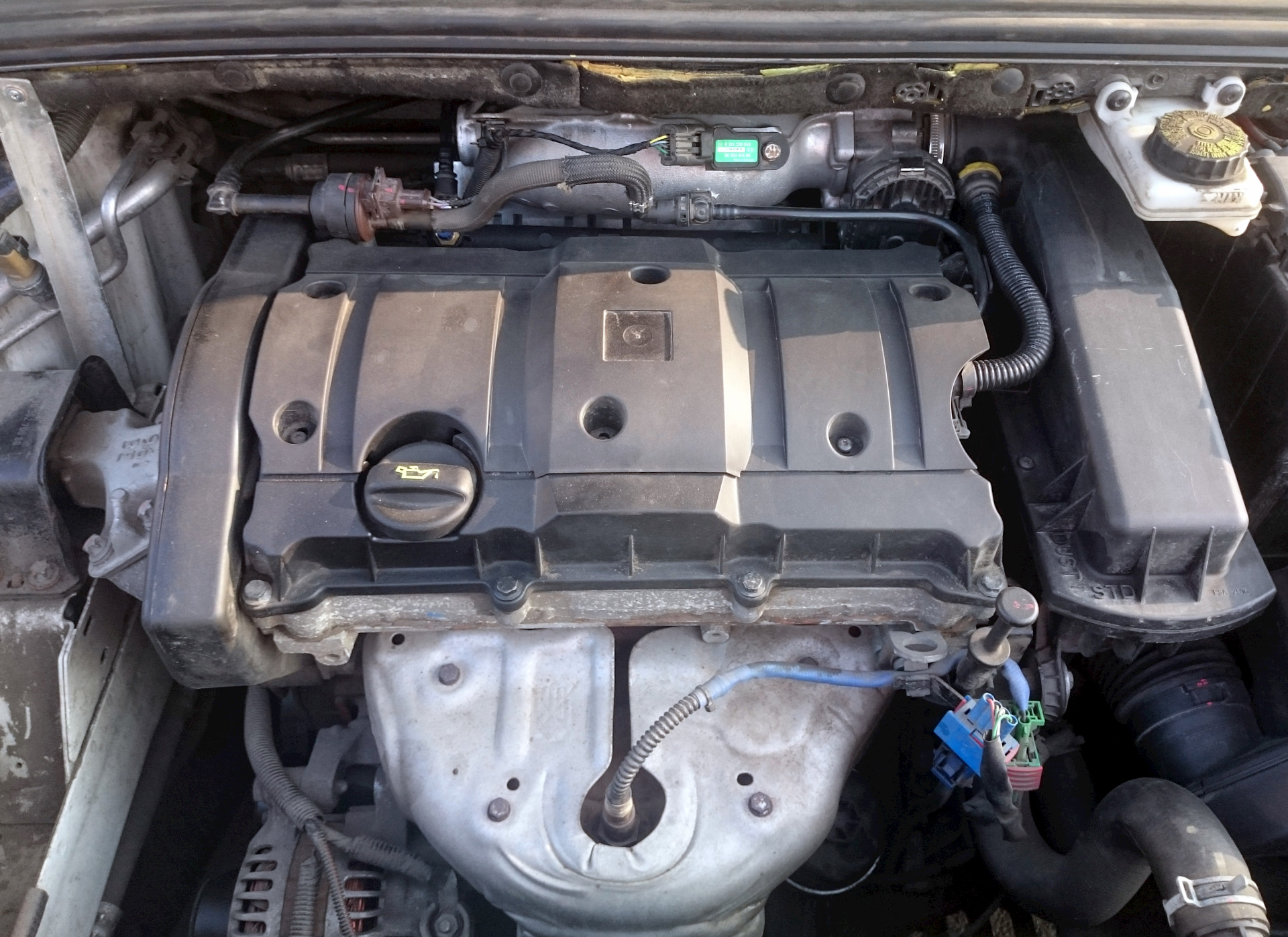

Почти два года я шел к этому… Почти два года назад был приобретен впускной коллектор на мотор TU5JP4 от 125-ти сильной версии этого же мотора с индексом "S". После был произведен ребилд коллектора.
А теперь настало время рассказать об инсталляции алюминия на Белого.

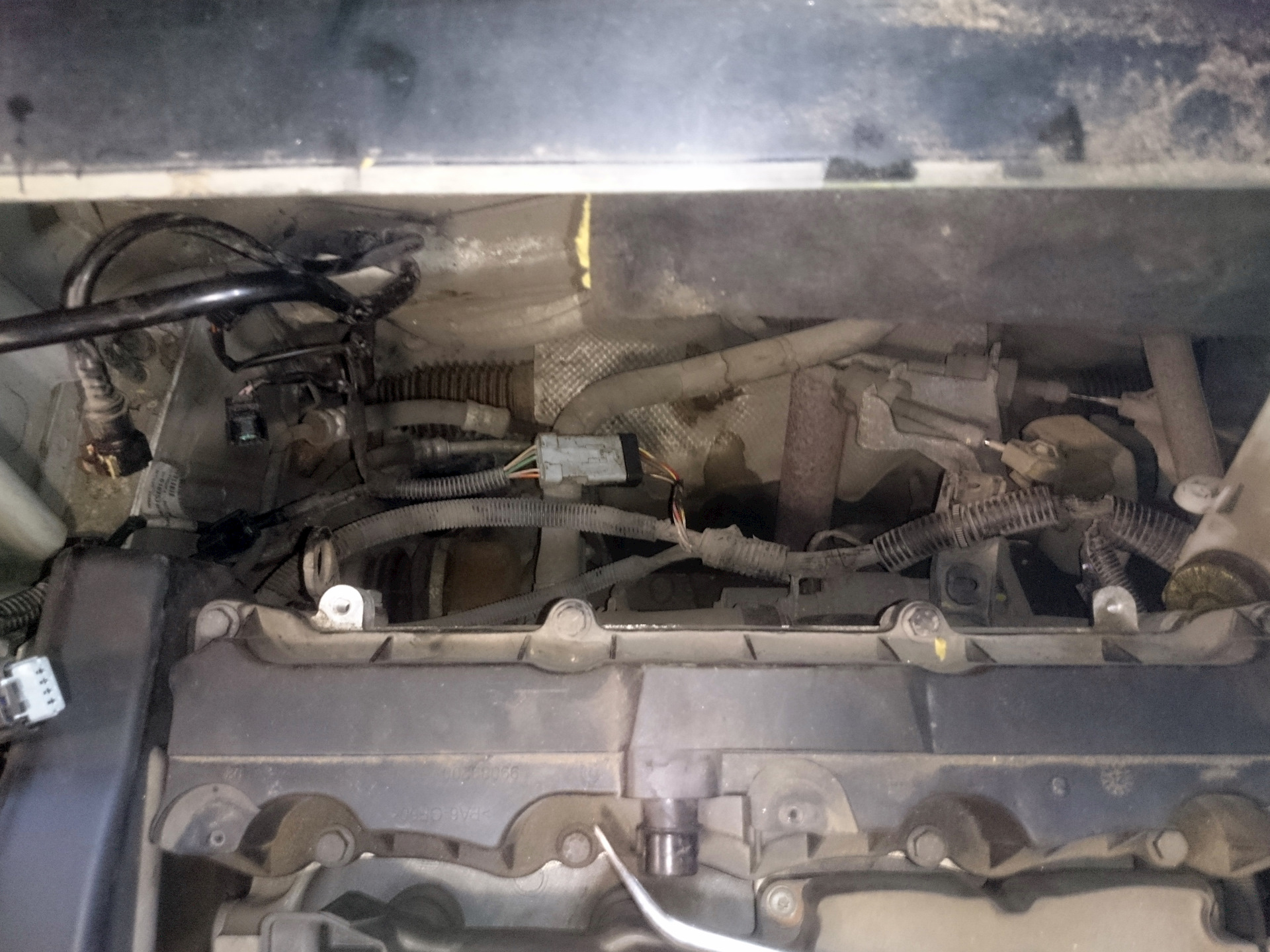

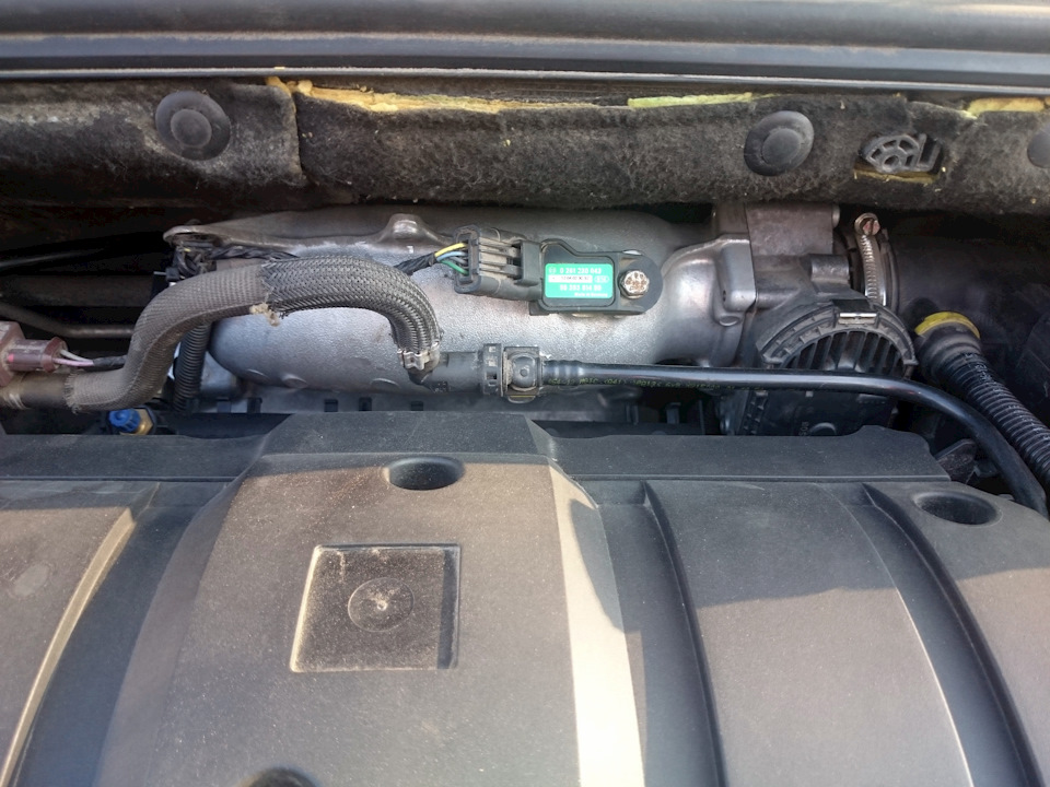

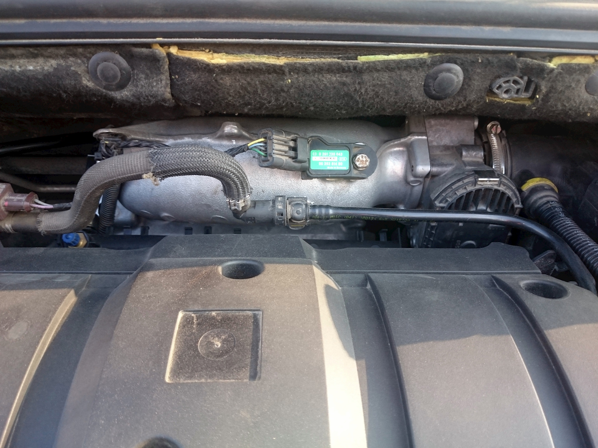

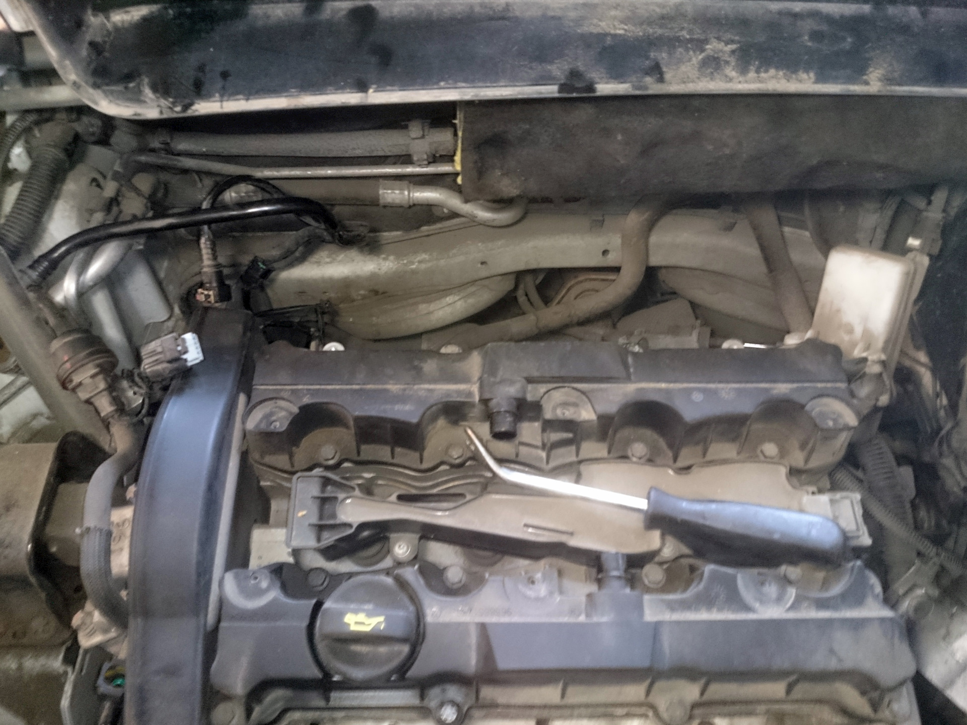

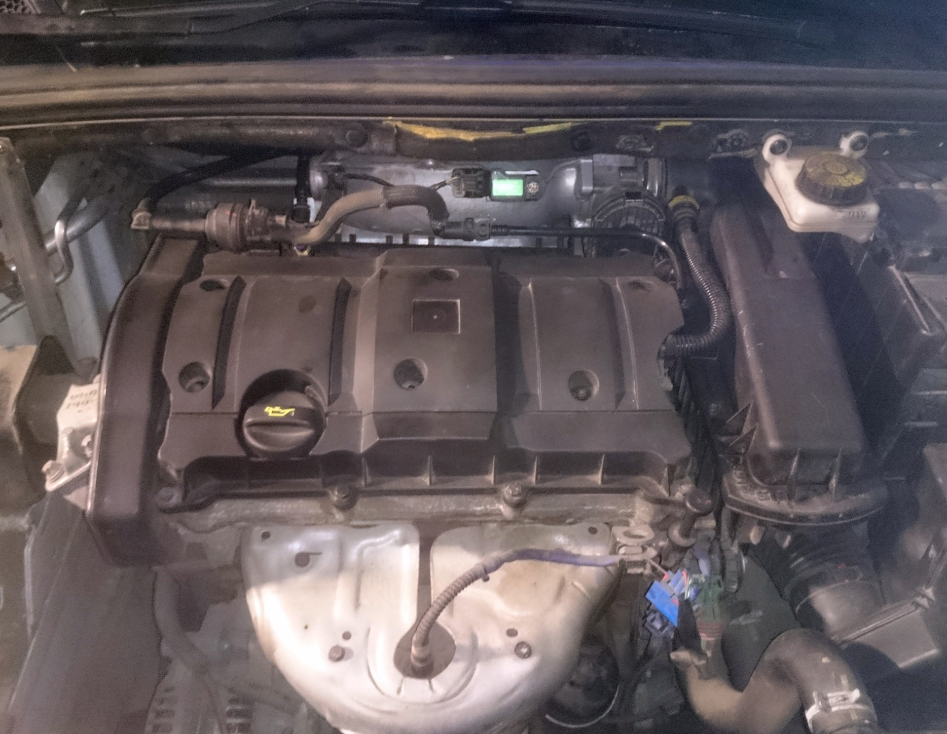

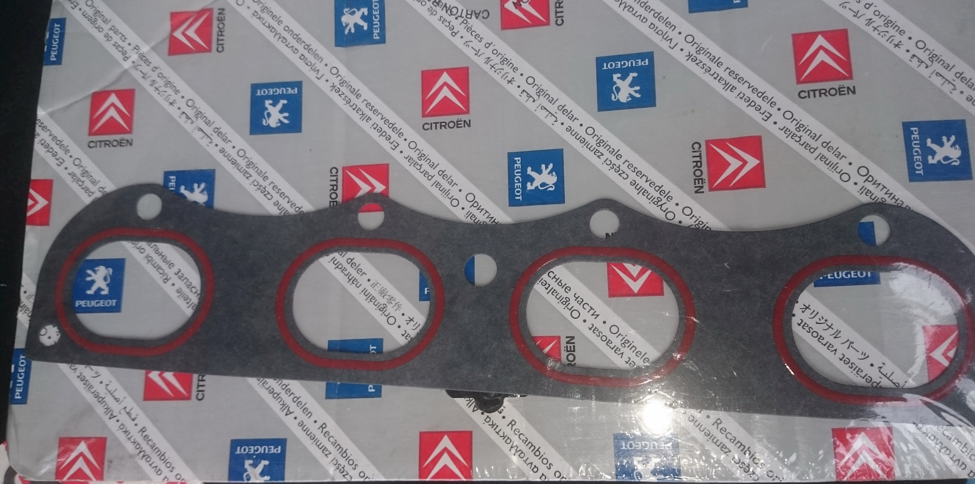

Открываем капот, снимаем дворники, жабо, резонатор впуска, короб с фильтром, бачок тормозной жидкости, мешающий говноматериал звукоизоляции, дроссельную заслонку, декоративную крышку катушки зажигания, патрубки и проводку, идущую ко впуску.

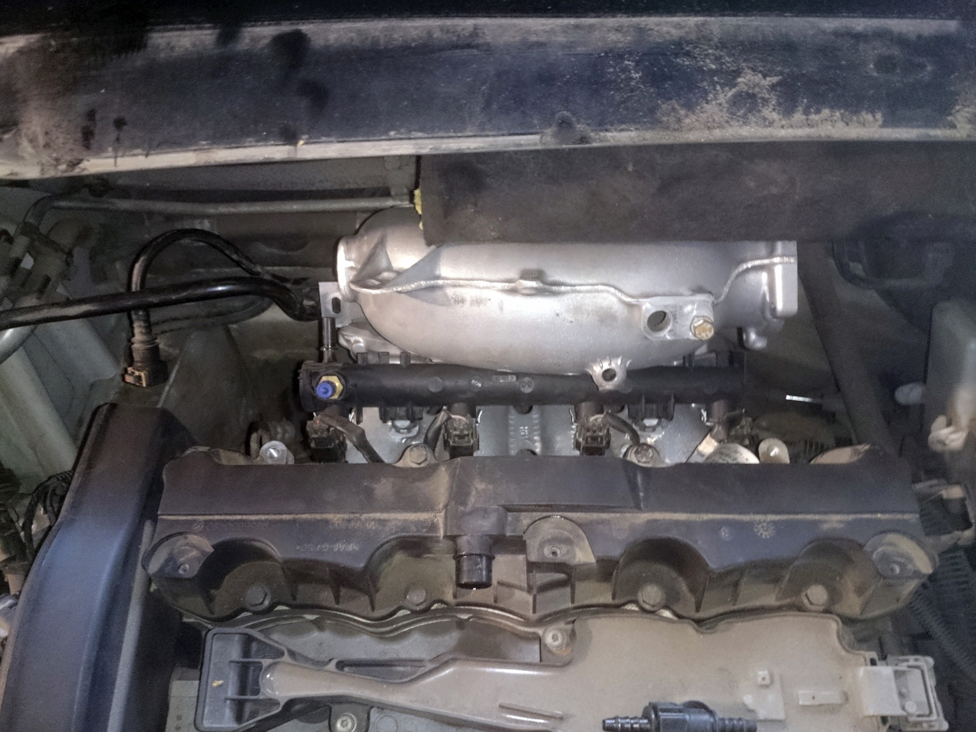

А далее все ровно так, как в описАнной Мишкой схеме: ложимся на мотор и наощупь откручиваем 4 болта и 3 гайки. Удивительно, но мой родной, с завода, коллектор был прикручен 4 болтами и 2 гайками. Одной гайки не было вообще! Мде. Откручивать крепеж и правда очень неудобно, но я справился.

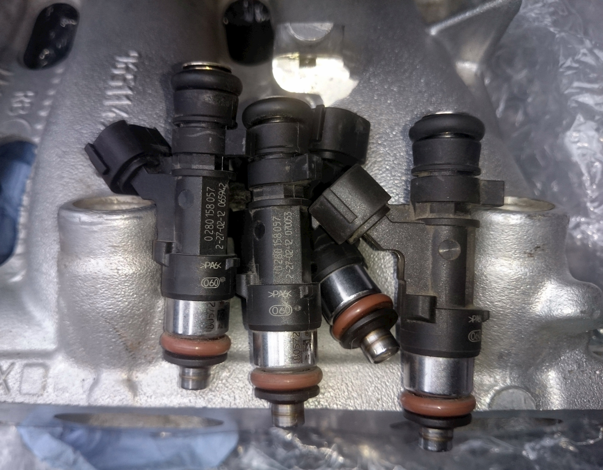

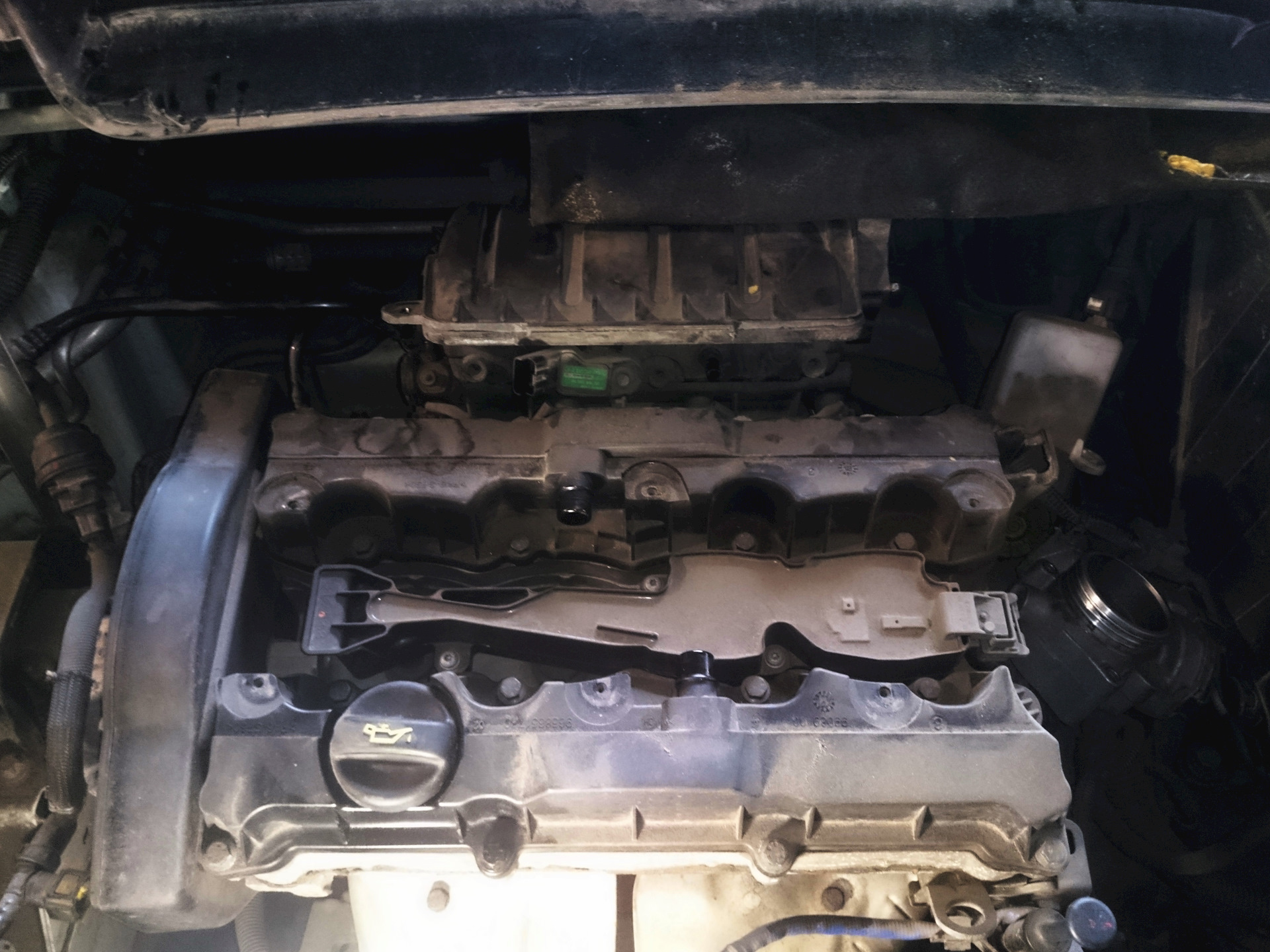

Вытащил пластиковый коллектор, снял с него форсунки и рампу, ДАД.
Поставил форсунки в рампу от алюминиевого коллектора и прикрепил рампу к коллектору. прочистил посадочные места под прокладку коллектора и головы, поставил прокладку и поставил на место коллектор.
Далее снова обнимаем мотор и прикручиваем коллектор к голове. Одеваем трубопроводы, подключаем форсунки.

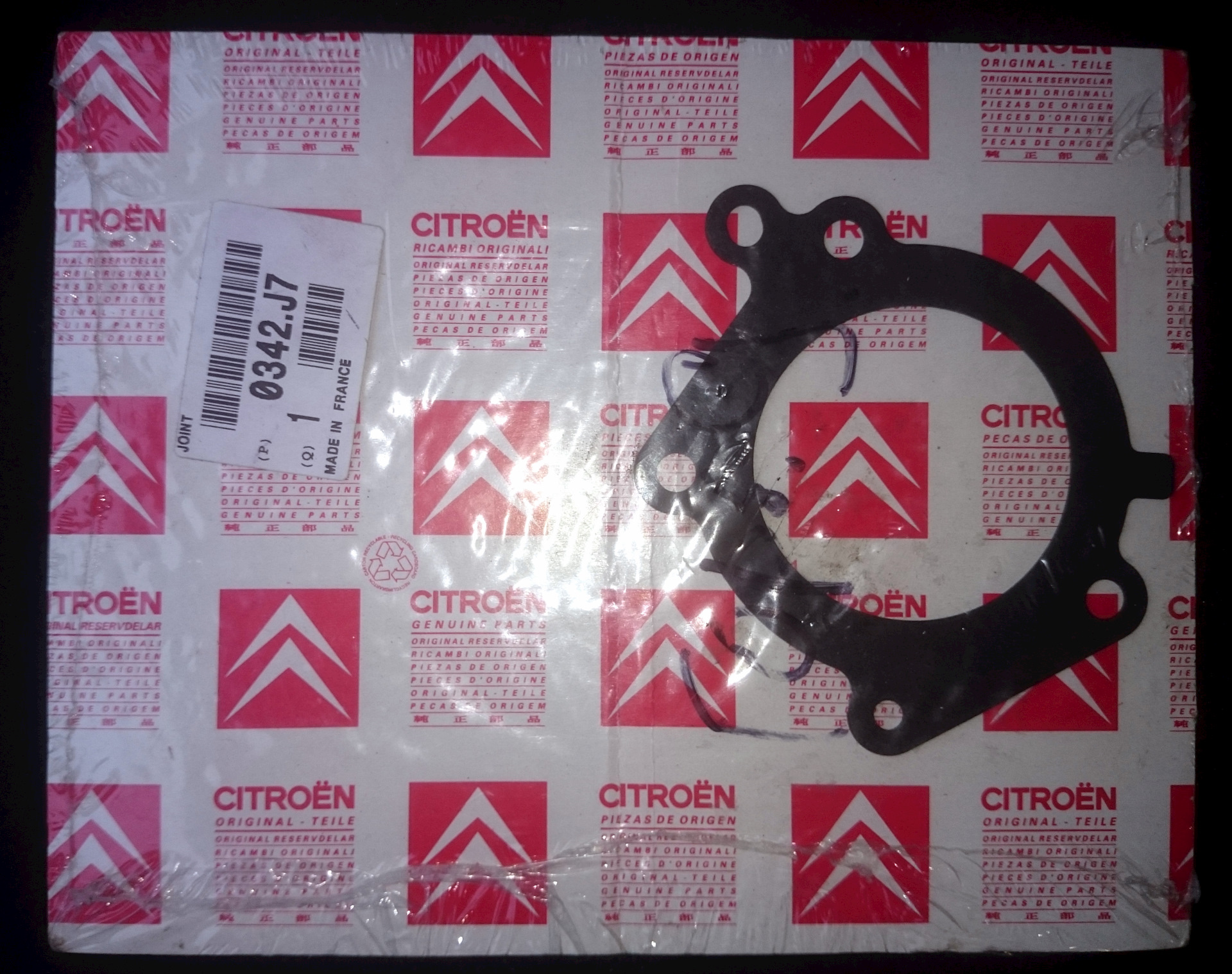

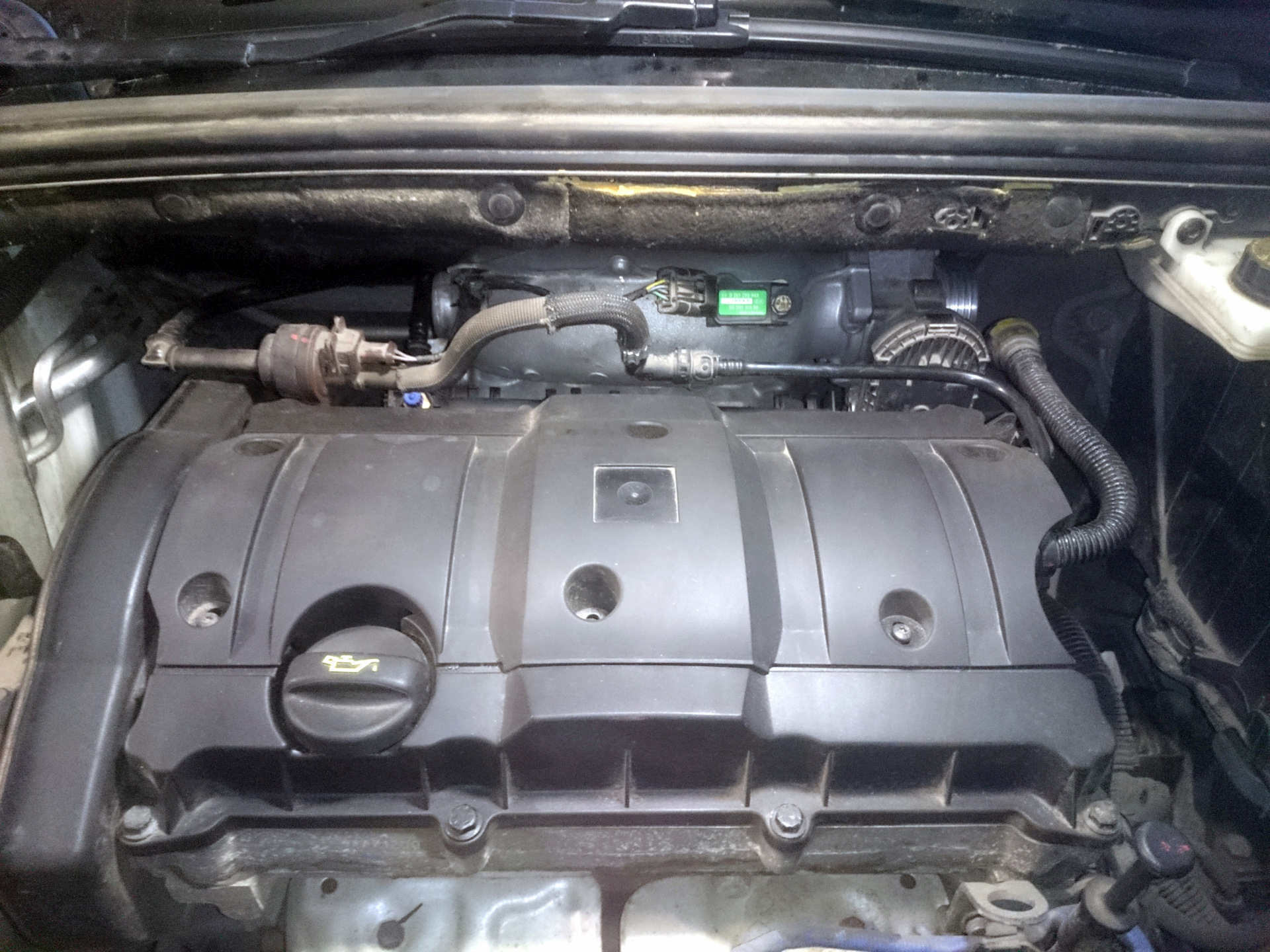

Раз уж разобрано все, то произвел чистку ДЗ. Прикрутил ДЗ через новую прокладку к коллектору. Присоединил все патрубки и косы проводов, поставил ДАД.
Заменил воздушный фильтр и поставил все на место.
Вуаля! Готово! Первый запуск!
Т-Т-Т, но все состоялось без проблем. Мотор запустился, как ничего и не было. Первые пару минут, правда, работал нестабильно. Думаю, это еще связано со снятием ДЗ и промывкой ДАДа.

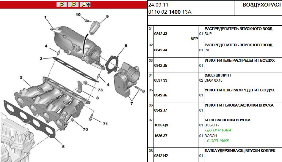

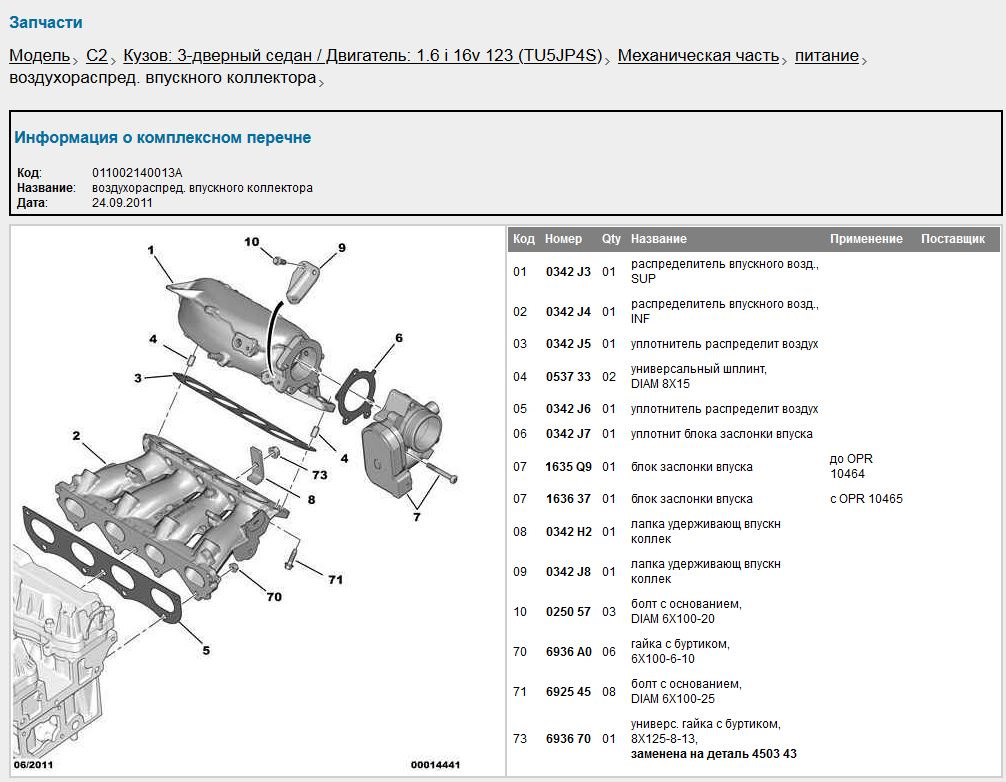

Подскажи артикул прокладки под коллектор?
А на второе поколения еп 6 вмтанет?

Артикул впускного коллектора можно узнать?
Спасибо
2VA
