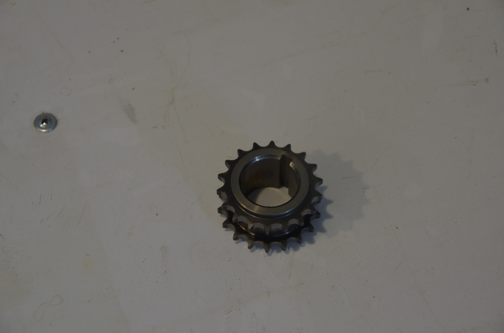

Это не первая поломка. До этого у мотора разорвало звёздочку на коленвалу. Вот её фото.
Очень тонкая и цепи её разорвали, перескочили. Я когда разбирал, свой мотор подивился такой тонкостенности. Так что, не один Огородник такой невезучий (((
Но, проблему нельзя связывать с качеством металла. Это могло произойти из-за масляного голодания. Поршня провернут коленвал, а подторможенные, без масла, распредвалы создадут ненужное сопротивление.

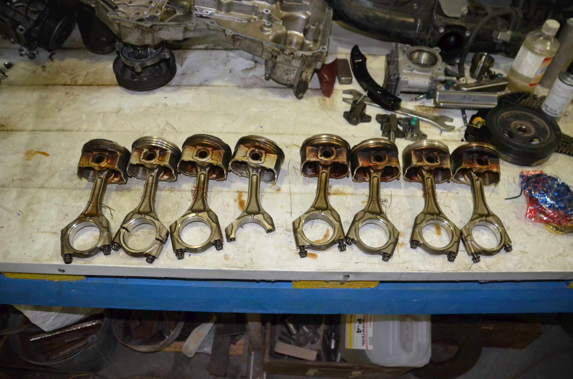

Вскрытие показало, пропажу четвёртого шатунного вкладыша коленвала, заклинил верхний натяжитель цепи. Какая то непонятка была с метками на цепях, но не стал вдаваться.
В эти выходные я продолжил разбирать мотор. Буду рассказывать об этом и о бедах этой серии. Они общие для 16, 20, 25 FB. Конструктивно всё одинаковое.

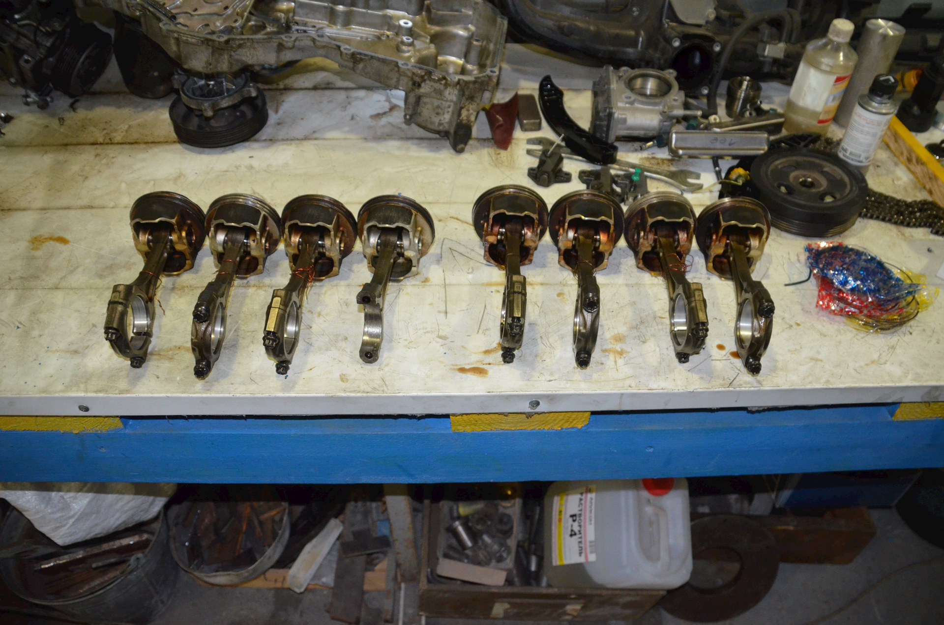

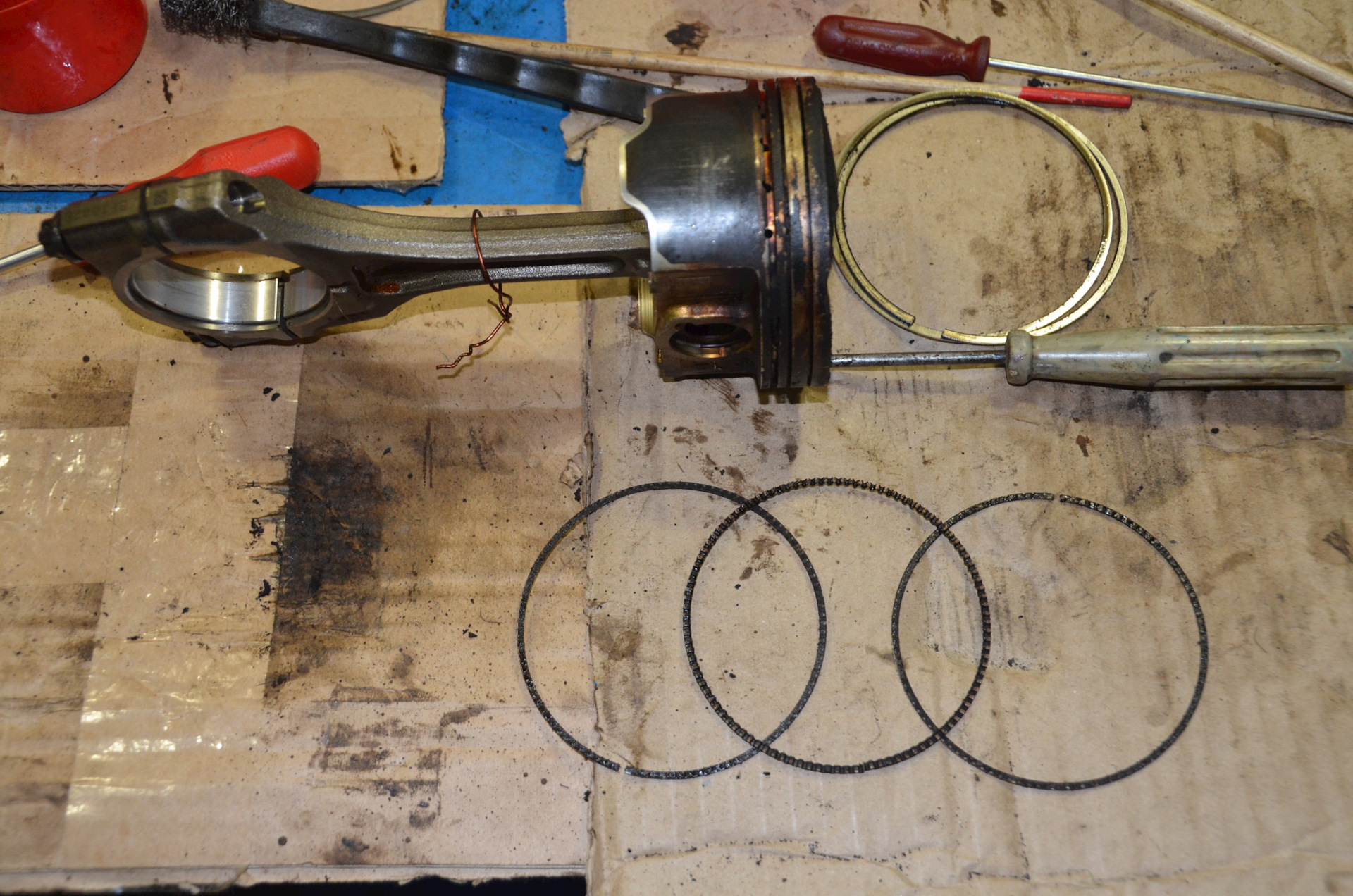

Итак, на фото перед вами поршневая моторов FB20. Поршни малого диаметра 84 мм и очень низкие 55 мм. Кольца на поршнях, предельно тонкие.
Компрессионные кольца стальные 0,95 мм толщина и 2,7 мм ширина. Канавка под них глубиной 3,2 мм.
Маслосъёмные кольца стальные наборные. Высота 1,9 мм, ширина 2 мм, канавка под них глубиной 2,8 мм.
Для стока масла из канавок предусмотрены 8 полноценных отверстий в юбке поршня, диаметром 2,4 мм.

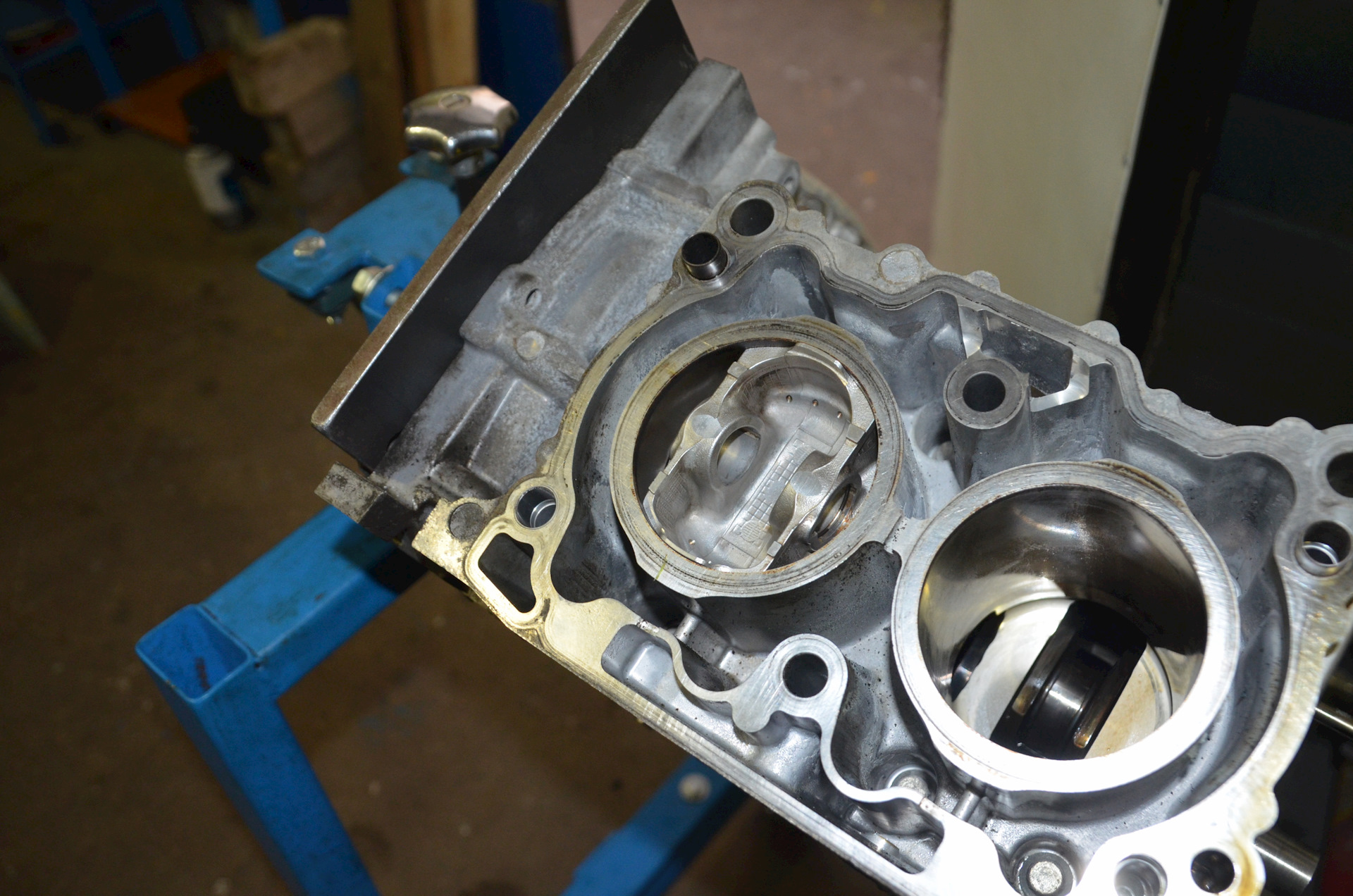

Если вы сходили по ссылкам данным мною, то видели состояние закоксовавшихся поршней.
Как видно на фото, наши в лучшем состоянии. Сильный нагар на торце поршня, фото есть в прошлых дневниках. Но юбки и канавки выглядят неплохо. Японцы почти ушли от бед современных моторов. Но, болезнь им победить не дали. Кто ?

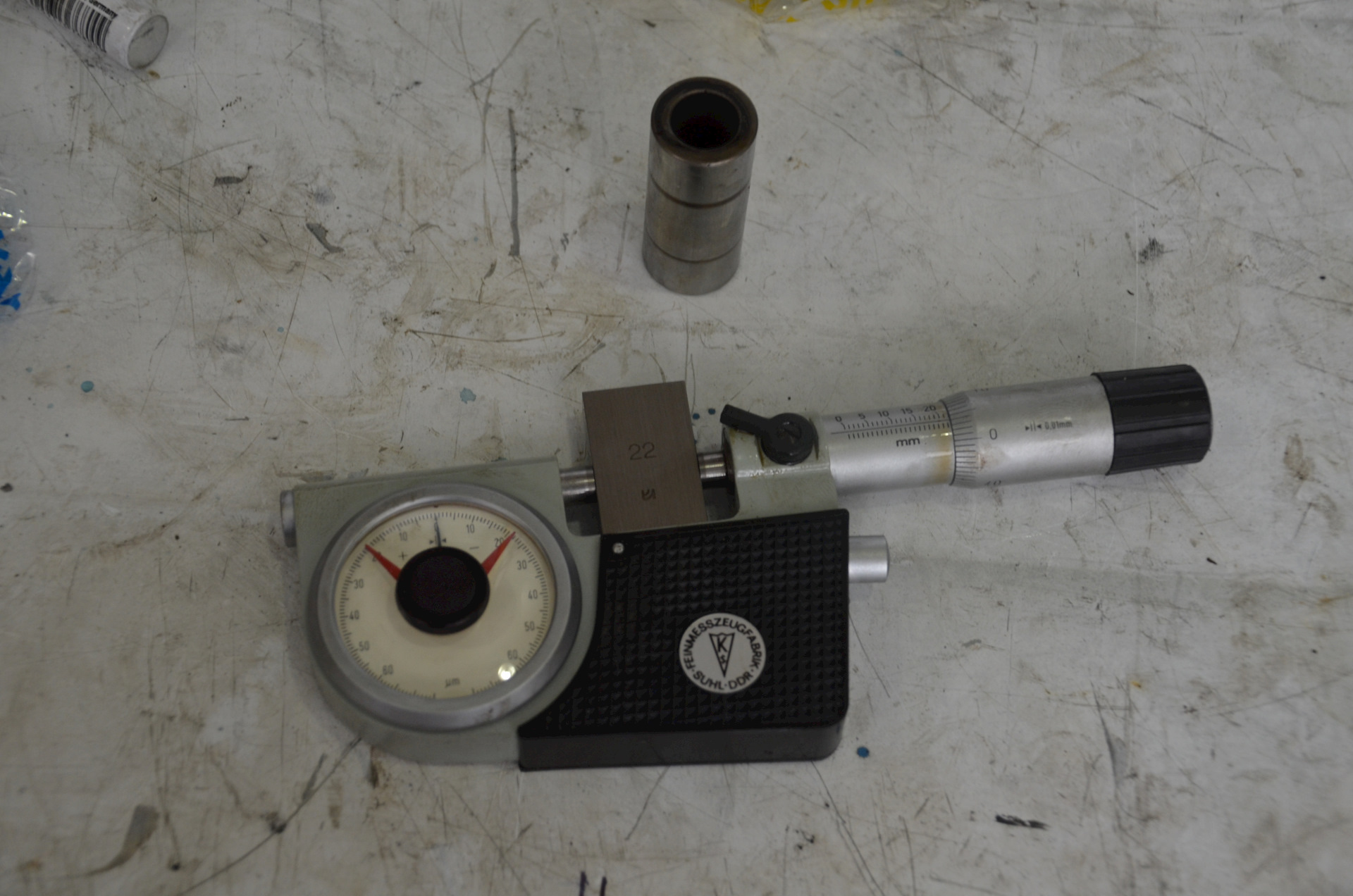

Я промерил цилиндры и поршни. Усреднено, поршень 83,93 мм (норма 83,965-83,975 мм). Гильза 83,95 мм (норма 83,995 – 84,005 мм).
Зазор должен быть 0,02-0,04 по мануалу, между поршнем и цилиндром. Зазор в 0,06 мм, уже криминал !
Получается нонсенс. Зазор у нас в норме, но гильзы и поршня не укладываются в заданный интервал ! Это для группы В.
Я в первом дневнике писал, что цилиндры заужены, так и получается. Мануал писали для первых моторов, потом инженеры начали судорожно менять размеры.
По каталогу, за первые 2 года было 3 типа поршней !
Опять читаем статью:

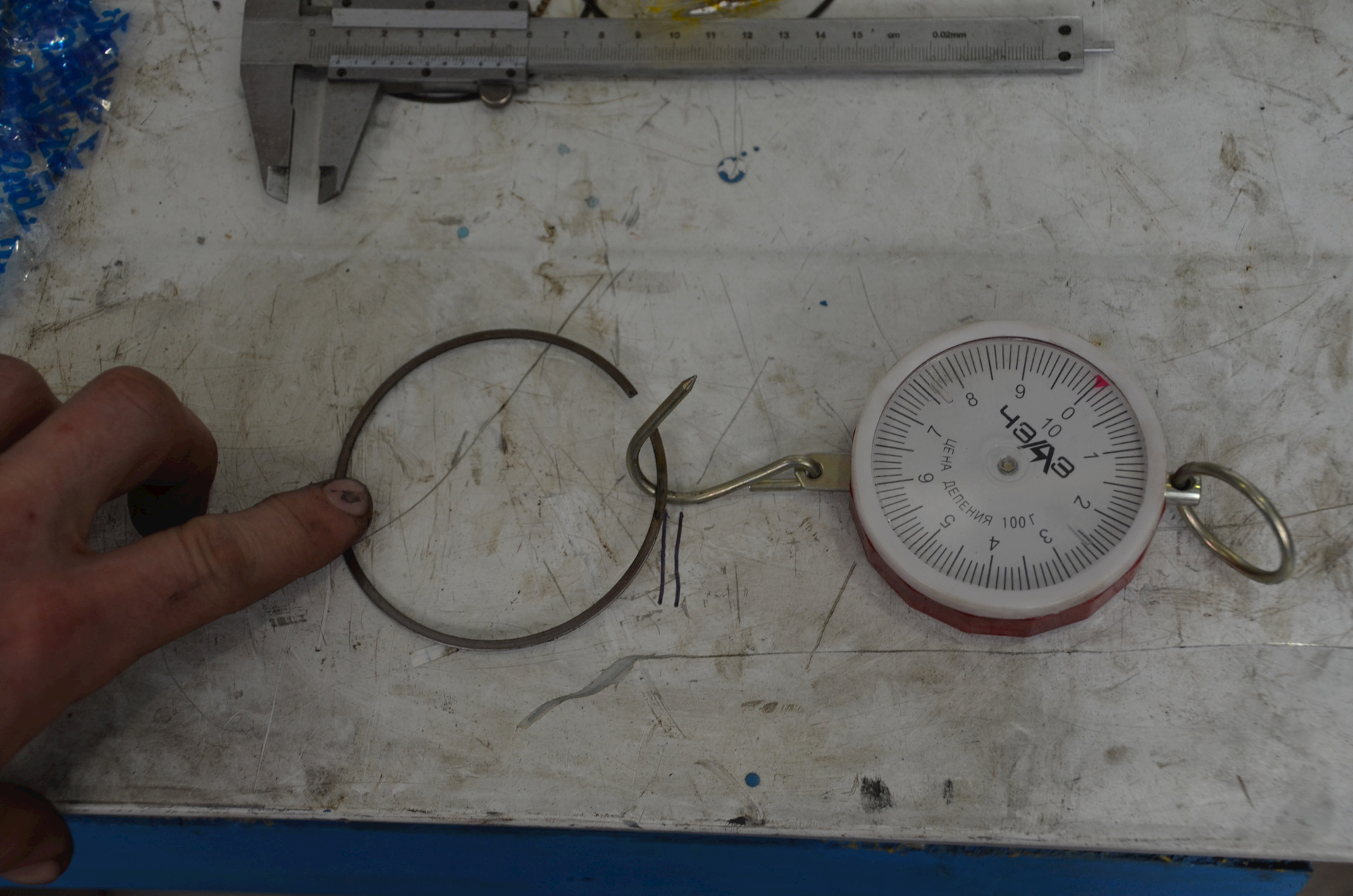

Совершенная окружность цилиндров позволяет использовать поршневые кольца с малым натяжением, снижая сопротивление скольжению поршней и повышая экономичность. Перед рассверливанием цилиндров в блоке, на него устанавливается шаблон головки блока цилиндров. За счет установки шаблона головки блока цилиндров воссоздается деформация двигателя в сборе, возникающая при затяжке креплений головки При рассверливании блока цилиндров по этому методу, диаметр цилиндров учитывает все деформации, возникающие при сборке двигателя, что позволяет получить наилучший возможный диаметр цилиндра при сборке реального двигателя. Цилиндры с минимальным разбросом величин диаметра позволяют снизить упругость поршневых колец и увеличить поршневой зазор, снижая трение при движении поршня.
Красиво написано ! А теперь рассказываю, как это работает. В молодости, постановка и снятие поршневых колец была для меня мукой. Очень жёстко сидели, а ломались легко ((
Когда я вытащил поршня, кольца практически спадали с них, что удивило. Но, текст объясняет нам, почему так. В мануале, значение компрессии для моего мотора указано, не как раньше – 12,4, а очень расплывчато – 11 … 14. Жаль, что я так и не удосужился его проверить ((
В реале, дно крохотного поршня нагревается сверх всякой меры. На больших поршнях, часть тепла уходило в юбку поршня, где гасилось масляным туманом. Часть тепла уходило в поршневой палец.
Меня удивило что на доноре, поршневой палец был плавающий. А на моём, более свежем блоке, палец был псевдофиксированный. По мануалу он вставляется легко, пальцем. На доноре так и есть. А у меня на блоке, что бы вытащить палец, надо нагреть поршень до 80 градусов. На фото вы видите нагрев.
Диаметр пальца 21,99 мм, диаметр отверстия в поршне 21,982 мм, диаметр отверстия в шатуне – 21,99 мм. По мануалу зазор между пальцем и отверстиями, должен быть 0,004-0,008 мм.
Почему инженеры его переделали и посадили внатяг ? Не хватало охлаждения поршня. Масло и продукты горения попадали в зазор между пальцем и отверстием поршня и ухудшали теплоотвод.
Ещё поршень должен охлаждаться через компрессионные кольца в стенки цилиндра. Но стенки цилиндра инженеры разогрели намеренно выше ! 50% тепла должно на классических кольцах уходить через верхнее и 20% через второе кольцо. Но, тут узкие кольца и они не передают столько тепла. А ещё и упругость их никакая, для снижения трения.
А ещё канавки под кольца в поршне забиваются продуктами горения и тепло не может уйти в кольца, через этот теплоизолятор,
Дно поршня разогревается. Оно не должно иметь температуру выше 350 градусов. В прошлых дневниках, мы с вами выяснили, что некоторые синтетические масла деградируют уже при 260 градусов.
А только масло охлаждает в данной ситуации поршень ! Как вы прочтёте далее, маслонасос на этих двигателях работает на меньшем давлении. Заливая густое масло, вы нагружаете насос и хуже охлаждаете поршень. Пусть масло 0-20 испаряется, но лучше выполняет свою функцию охлаждения.
А ещё замки компрессионных колец стоят рядом и газы летят в картер с маслом, убивая его быстрее, чем в Ежах.
Вот фото моих маслосъёмных колец, они срослись из-за нагара, потеряли подвижность. Помогло им масло 0-40 официальных дилеров. Делайте выводы.
Напомню, что масло я менял на 7500 км пробега ! Масло Мобил и Шелл, всегда было свежим. При закоксовывании колец на 64 000 км пробега, я ушёл на масло 0-20, но было поздно.

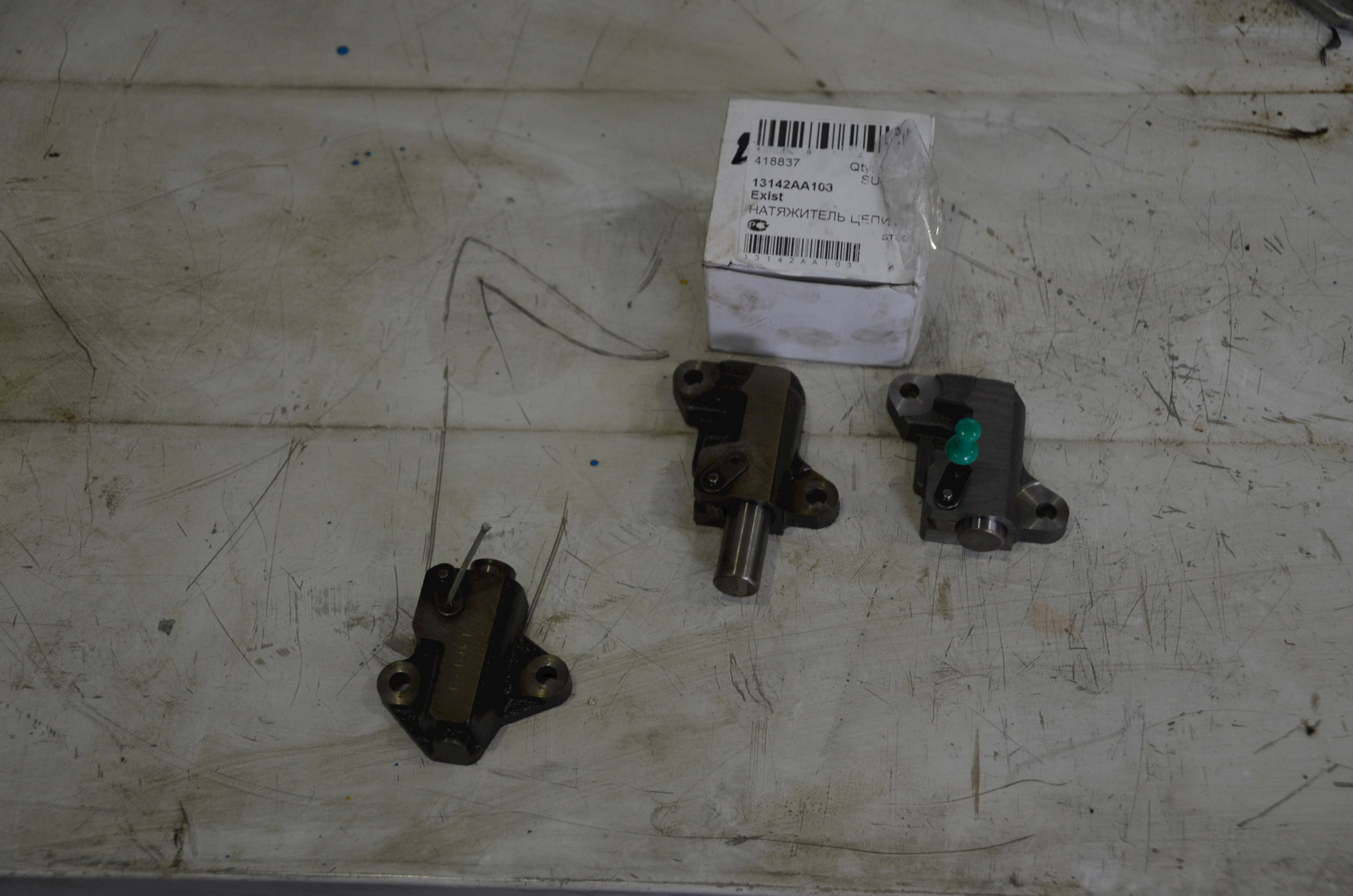

Забыл показать, пришёл новый натяжитель, вместо бракованного, в старом не было отверстия под чеку, сверло на заводе, сломалось ранее, на предыдущих натяжителях, и автомат только делал вид, что сверлит )))

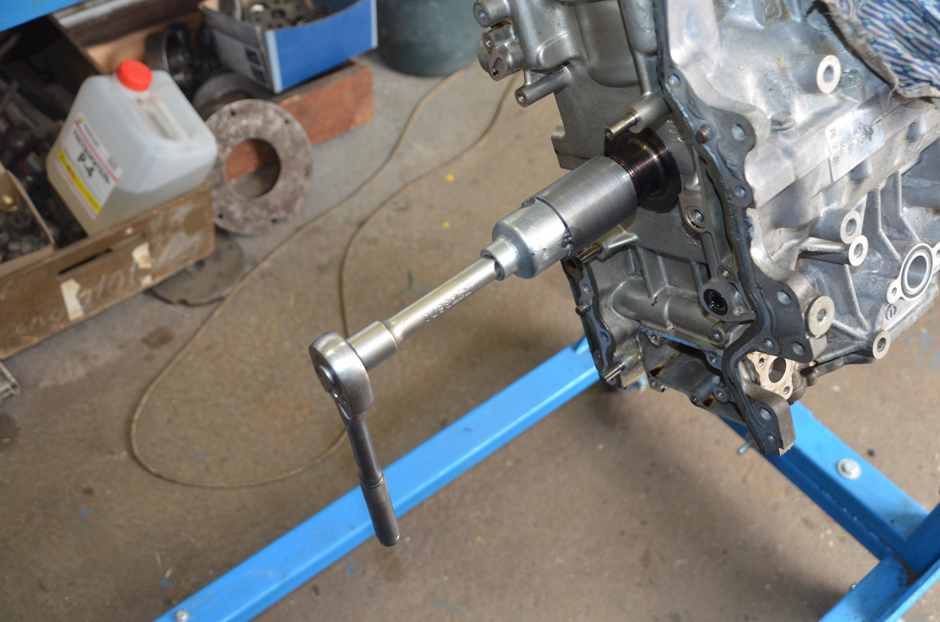

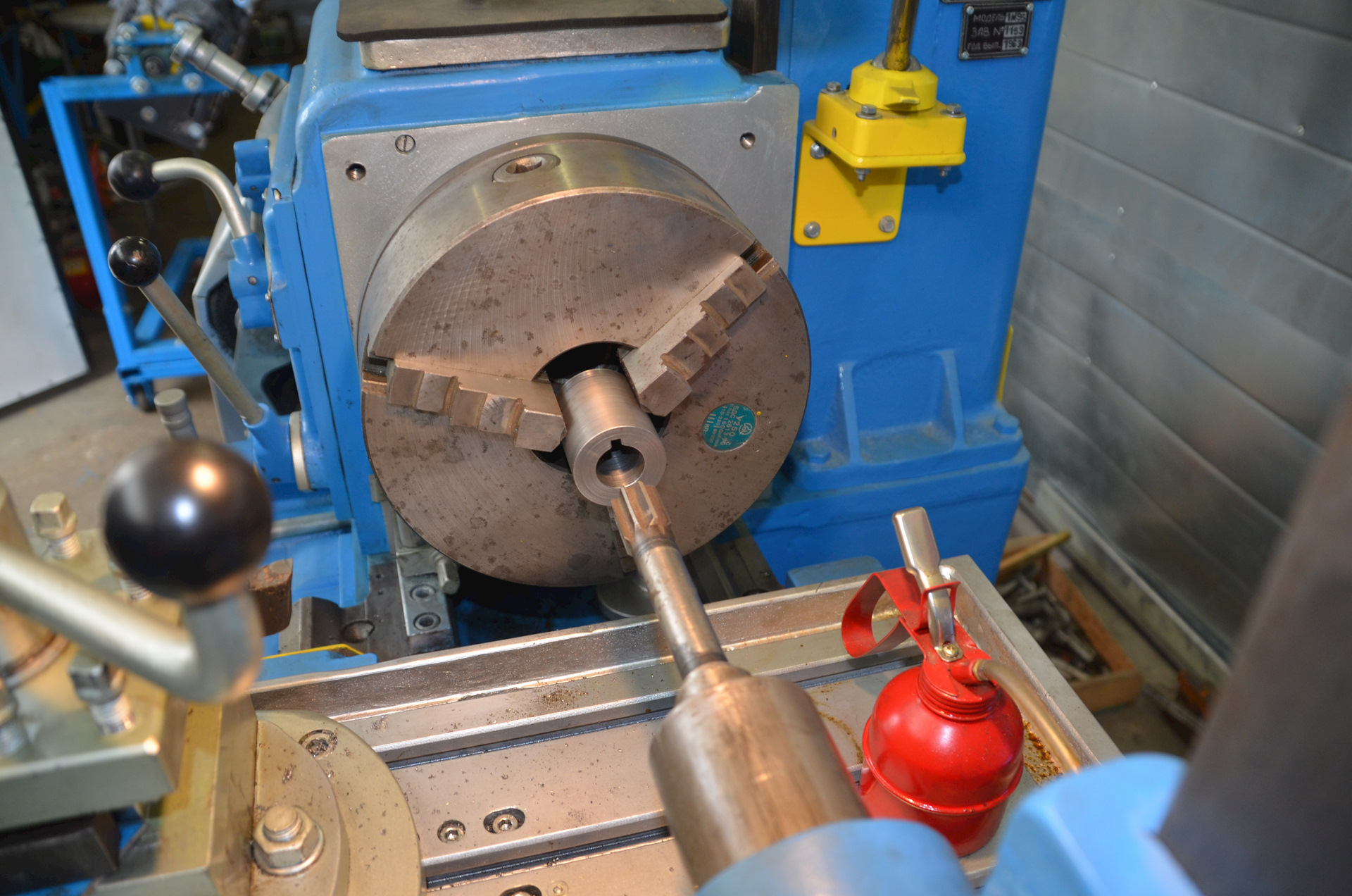

Инструмент называется — развёртка. Делаю чистовую обработку отверстия в ключе для проворота коленвала своего мотора.
Ключ коленвала готов

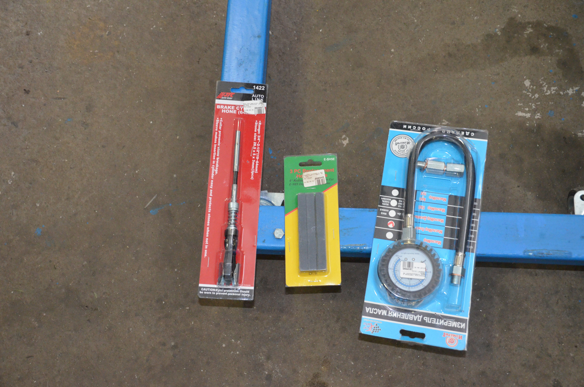

Манометр для измерения давления масла и хон со сменными брусками

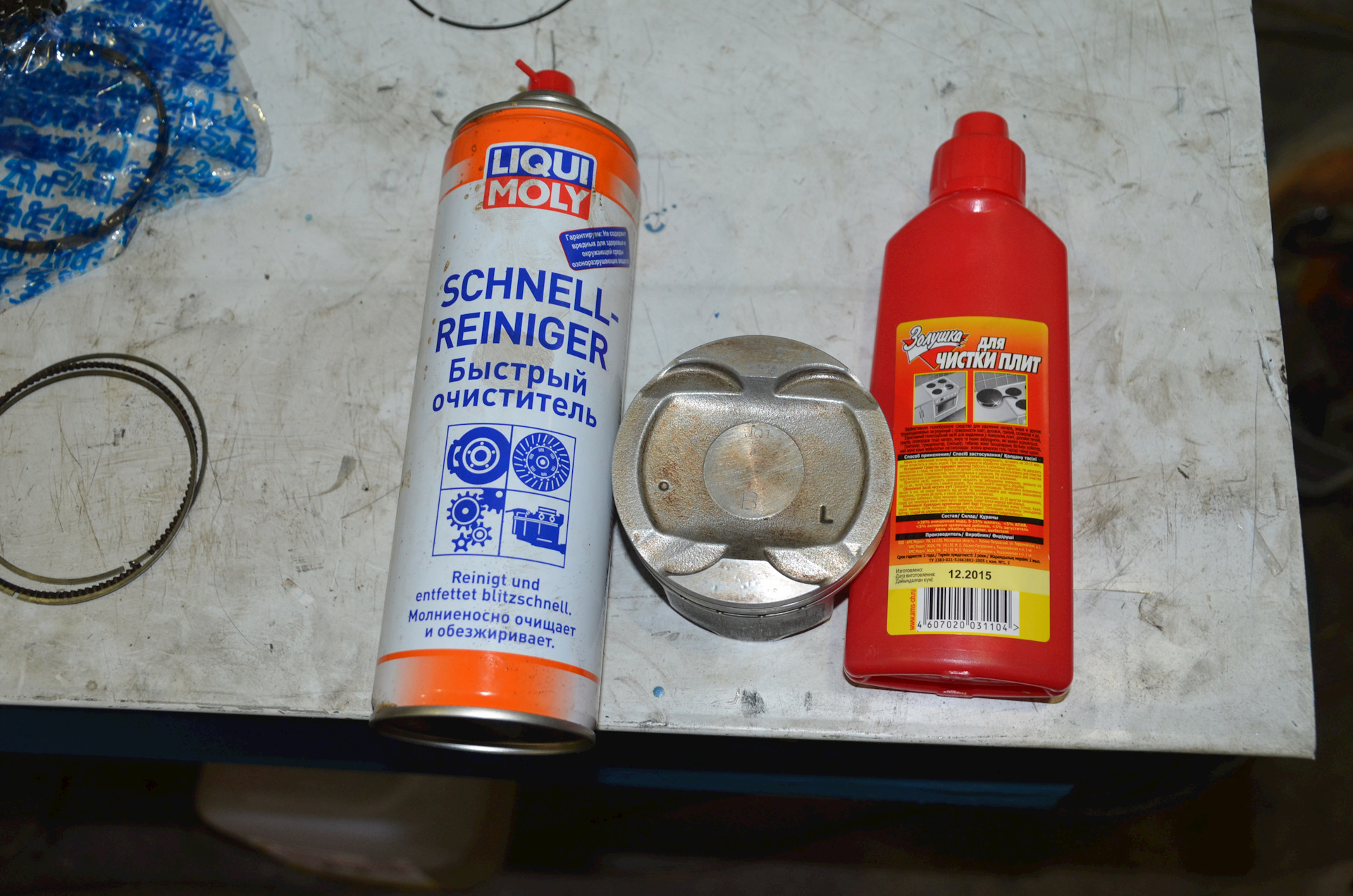

Очиститель и золушка. Золушка не пошла, т.к. и она и Шуманит, вытравливает алюминий, ядерная вещь !

Маслосьемное кольцо на поршень можно проточить под кольцо от хонды-2,8мм в глубину точить и не придется.
Не только. Есть и другие варианты. Только многие токаря этим поршень в утиль отправляют.

Все равно для того что бы снять фронтальную крышку нужно слить масло и антифриз. Правда тогда нужен еще и специснтрумент для фиксации маховика. Где то видел как чел сделал его сам. Кажеться на американском форуме субаристов.
Обычная толстая пластина, с двумя отверстиями по краям. Один болт, через отверстие в маховик, другой болт, через второе отверстие в корзину. Длина пластины не имеет значения. Ушки от кантователя подходят, старые колодки и т.п. Сеточки не нужны, им ничего не будет.

"Да, совсем забыл, то что у меня на 7 цилиндрах компрессионные кольца стоят замками рядом друг с другом, это не брак сборки. Во время движения поршней, кольца вращаются со скоростью 5-15 оборотов в минуту."
Замки компрессионных колец должны быть смещены на 180 град. Как замки совпали то на 7 цилиндрах? Т.е. кольца крутятся с разной скоростью?
Совершенно верно. Нагар разный, геометрия в цилиндрах разная, температура, всё сказывается.

Вот что меня заинтересовало и правильно ли я понял:

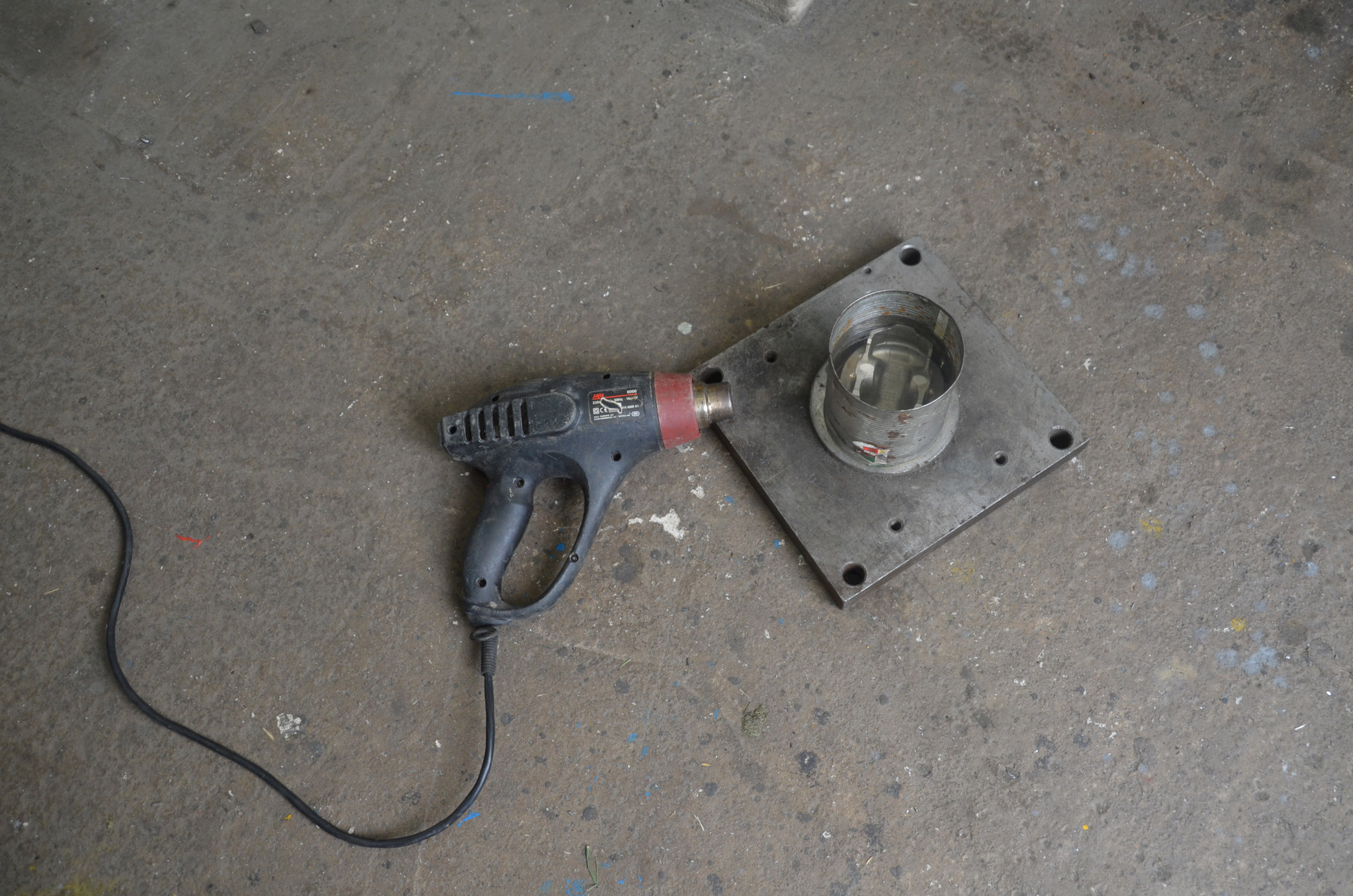

1. "… чтобы вытащить палец, надо нагреть поршень до 80 градусов" — не объясняет ли это отмеченное многими явление постукивания до набора приличной температуры? не потому ли юбки поршней бьются о стенки цилиндров, ведь палец, туго сидящий в поршне не даёт ему в нужные моменты проворачиваться? А как нагреется, сразу всё затихает.
2. "… пришёл новый натяжитель, вместо бракованного, в старом не было отверстия под чеку" — это только один натяжитель был такой бракованный? именно из-за него цепь гремела?
Дмитрий, не совсем. В шатуне палец сидит с зазором.Но, зазор маленький. Поршень двигаясь от действия коленвала, должен идти строго по оси цилиндра, но это невозможно. Дело в том, что ось симметрии шатуна и поршне не совпадает. Отверстие в поршне смещено от центра оси . В интернете посмотрите для чего это. Когда палец в поршне с зазором был, на первых годах выпуска, то поршню легче было центрироваться в цилиндре. Но, шумел и этот малый зазор )) Сейчас зазор убрали, что бы поршень охлаждался. Но, он теперь грубо говоря, сильнее стал биться о стенки цилиндра. На холодную нет масла на стенках, нет масла в клапанной системе. Сильно шумит. Как только масло создаёт прослойку, шум затихает. Потом детали нагреваются, расширяются, зазоры становятся рабочии. Ещё тише.
По натяжителю сложно сказать. Неизвестно когда его заклинило. Отсутствие отверстия не влияло на его работу.

Почему поршни EJ 99,5 * 51,1 не таблетки, а поршни FB20 84 * 55 таблетки?
Боря, а кто спорит ? Конечно таблетки, нет устойчивости, нет отвода тепла на юбку. Но, зато, у них больше площадь контакта. Температура то одинакова в камере сгорания, а больше площадь, больше теплоотвод.
В чём несовпадение мануала?
1 Посадка поршня переходная, а не плавающая, как на первых годах. 2 Диаметр цилиндров в жизни меньше, чем в мануале. 3 Диаметры ножки клапана меньше в жизни. 4 Стоит под головами по 2 прокладки, а не по одной. и ещё забыл сравнить поршня, в выхи проверю, диаметры тоже должны быть меньше.
В общем, ничего того, чего не следовало бы ожидать, учитывая ваши прошлые статьи и иные источники, Вячеслав.
