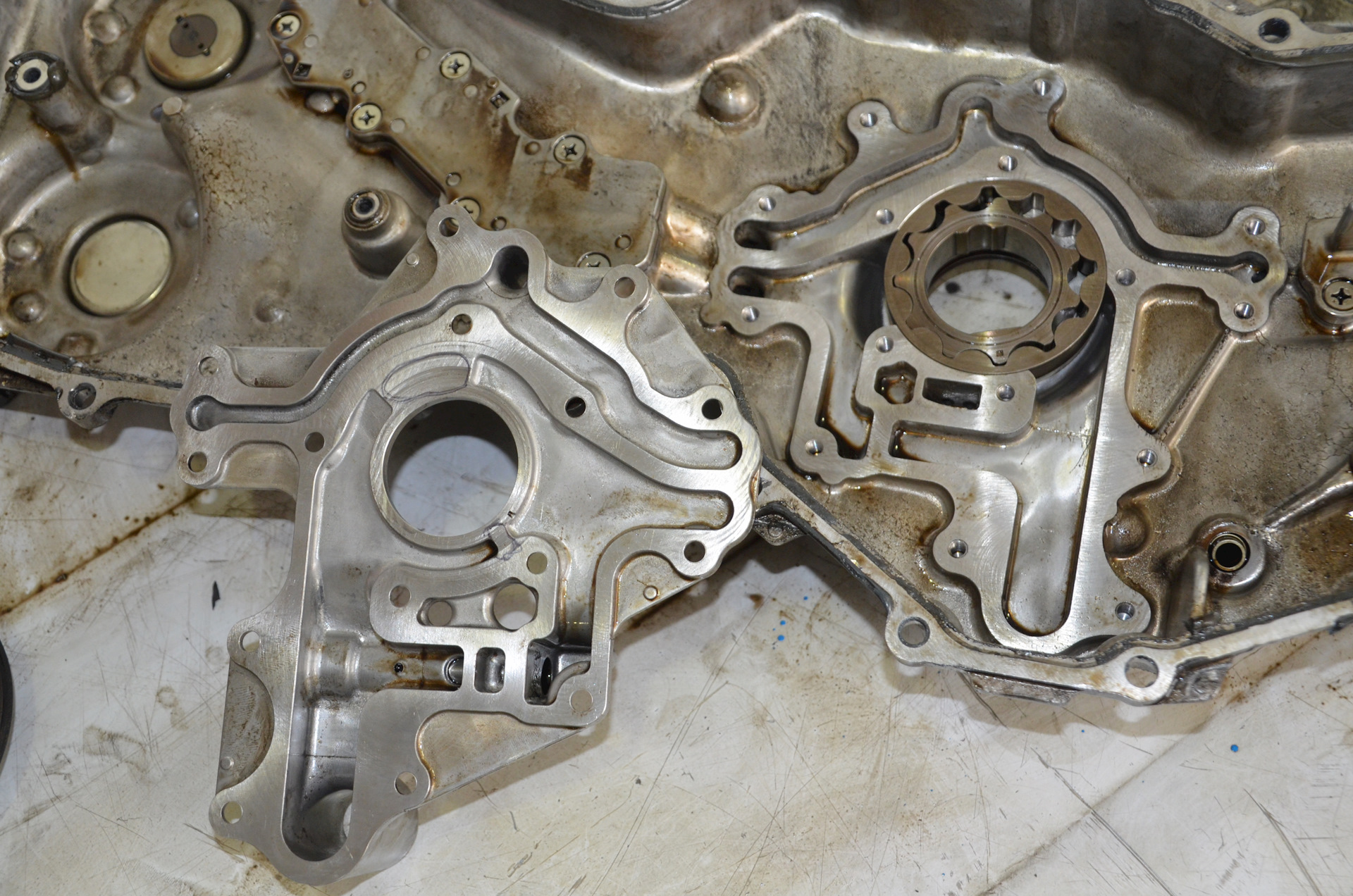

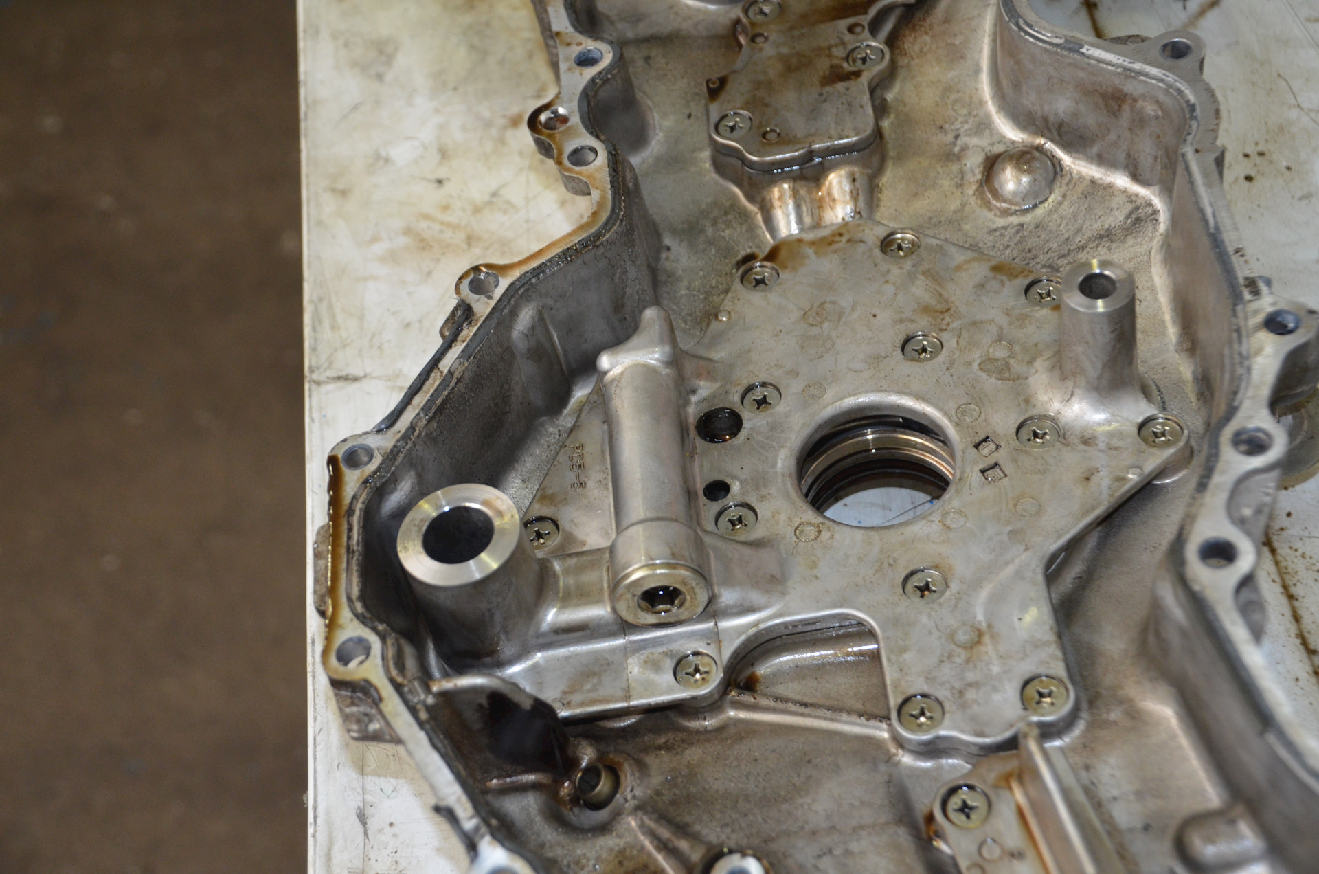

На фото чудо инженерной мысли FHI.
Маслянный насос теперь интегрирован в переднюю крышку. Что это даёт ? Удешевляется производство и в случае повреждения насоса песчинкой, вы заплатите 35 000 р, за всю крышку в сборе. Иначе никак (((
Можно ли повредить насос ?
Ооо, нам повезло, он уже повреждён )))
Частицы вкладыша пролетели в насос. Прочертили бока металлокерамических шестерен. Алюминиевых боковин. Редукционный клапан был заклинен, т.к. частичка вкладыша попала в него. Ремонт клапана труден, сюда многие захотят запрессовать стальную оболочку. Т.к. алюминиевые стенки клапана будут покоцаны.
У вас нет разрушенного вкладыша ? Ветер принесёт песчинку и будет )))

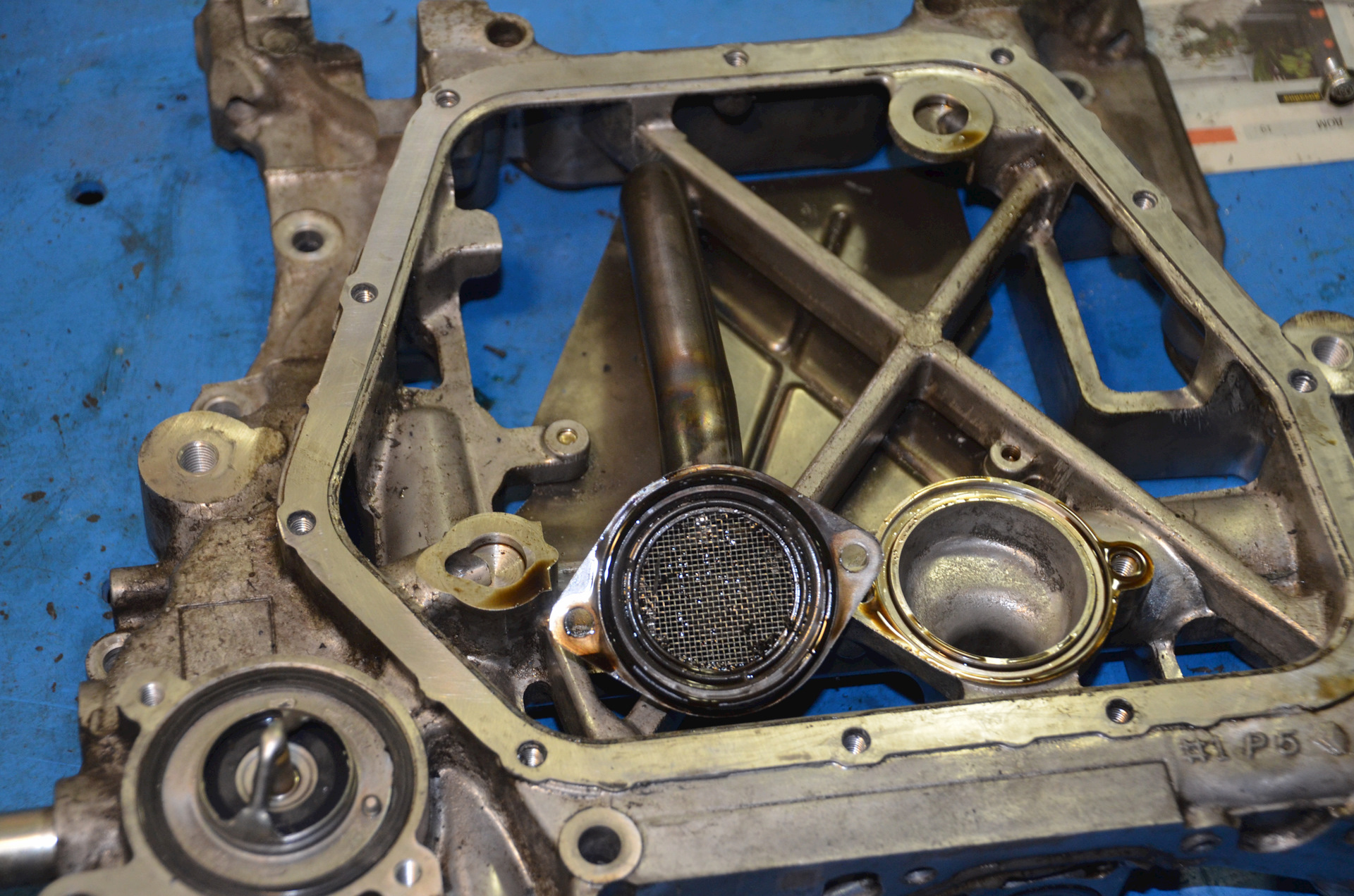

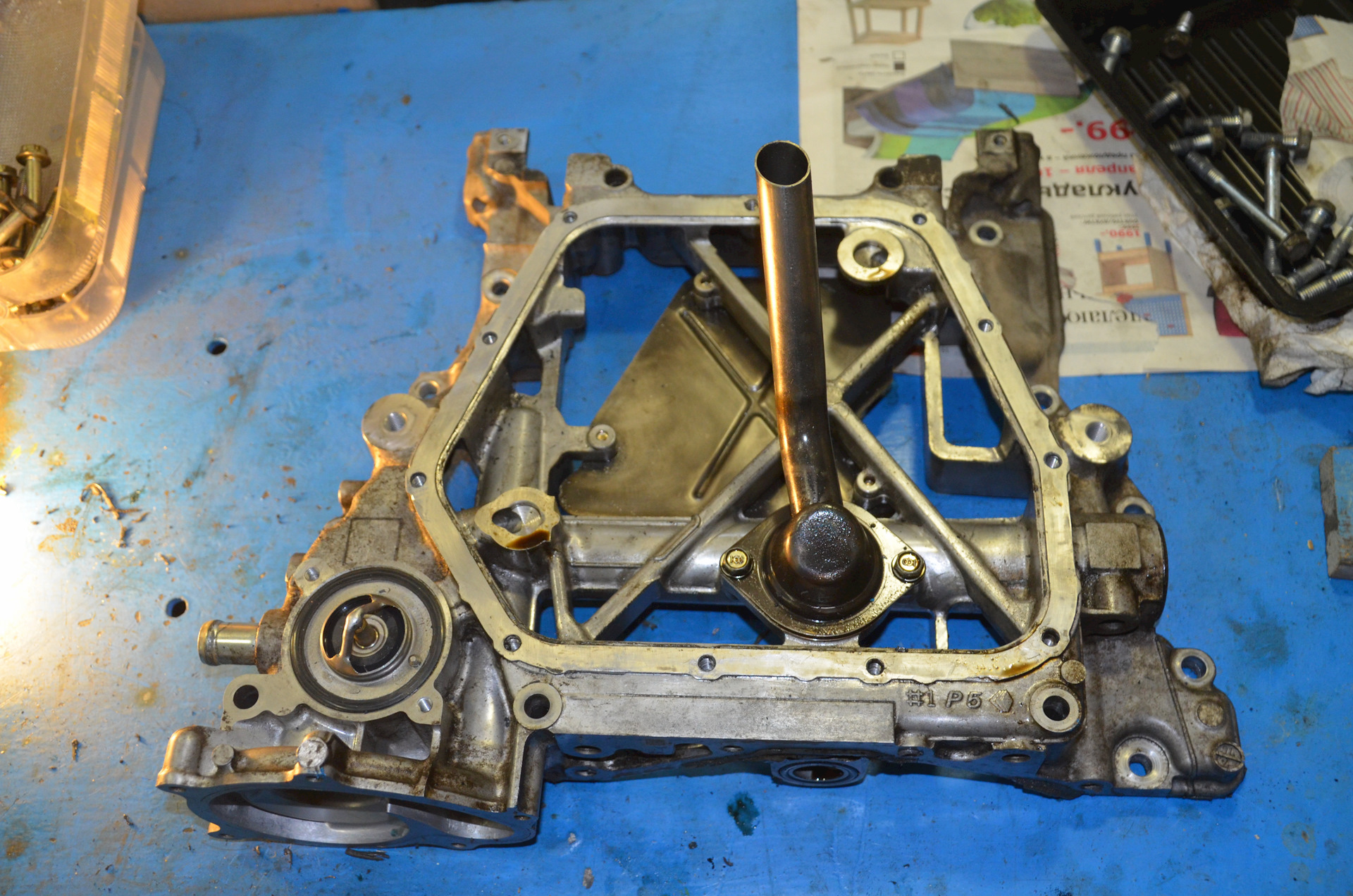

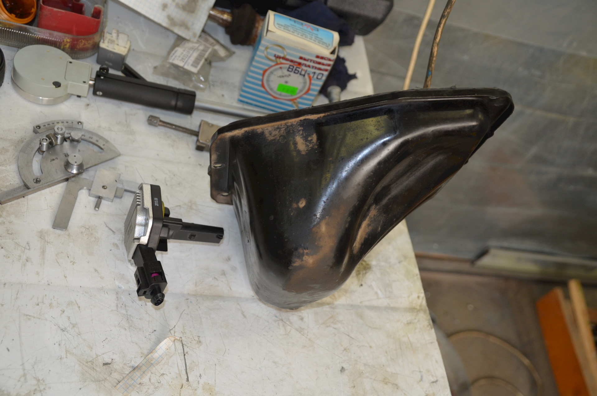

Вот маслозаборник. Он прикручен к плите маслоприёмника.
Маслянный поддон, который стоит копейки, сделан отлично.
Компактный, его теперь можно легко снимать, что бы добраться к коленвалу. Я замерил, в поддон входит ровно 3 литра масла. Остальные 3 литра бродят в системе и выше него.
Сетка маслоприёмника с огромными ячейками.
Срочно ищем металлическую сетку с мелкой ячейкой и припаиваем сюда, пока не поздно ! Фильтровальная сетка не нужна, она создаст ненужное сопротивление на входе в насос.
Грязь летит напрямую в насос и в его клапан. А фильтр тонкой очистки масла, стоит после насоса со своим предохранительным клапаном.

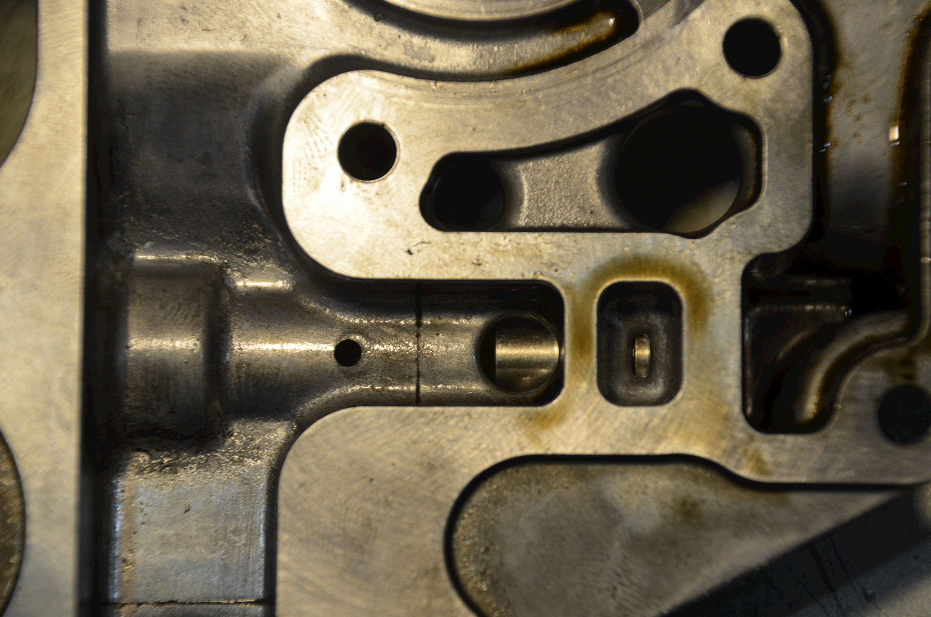

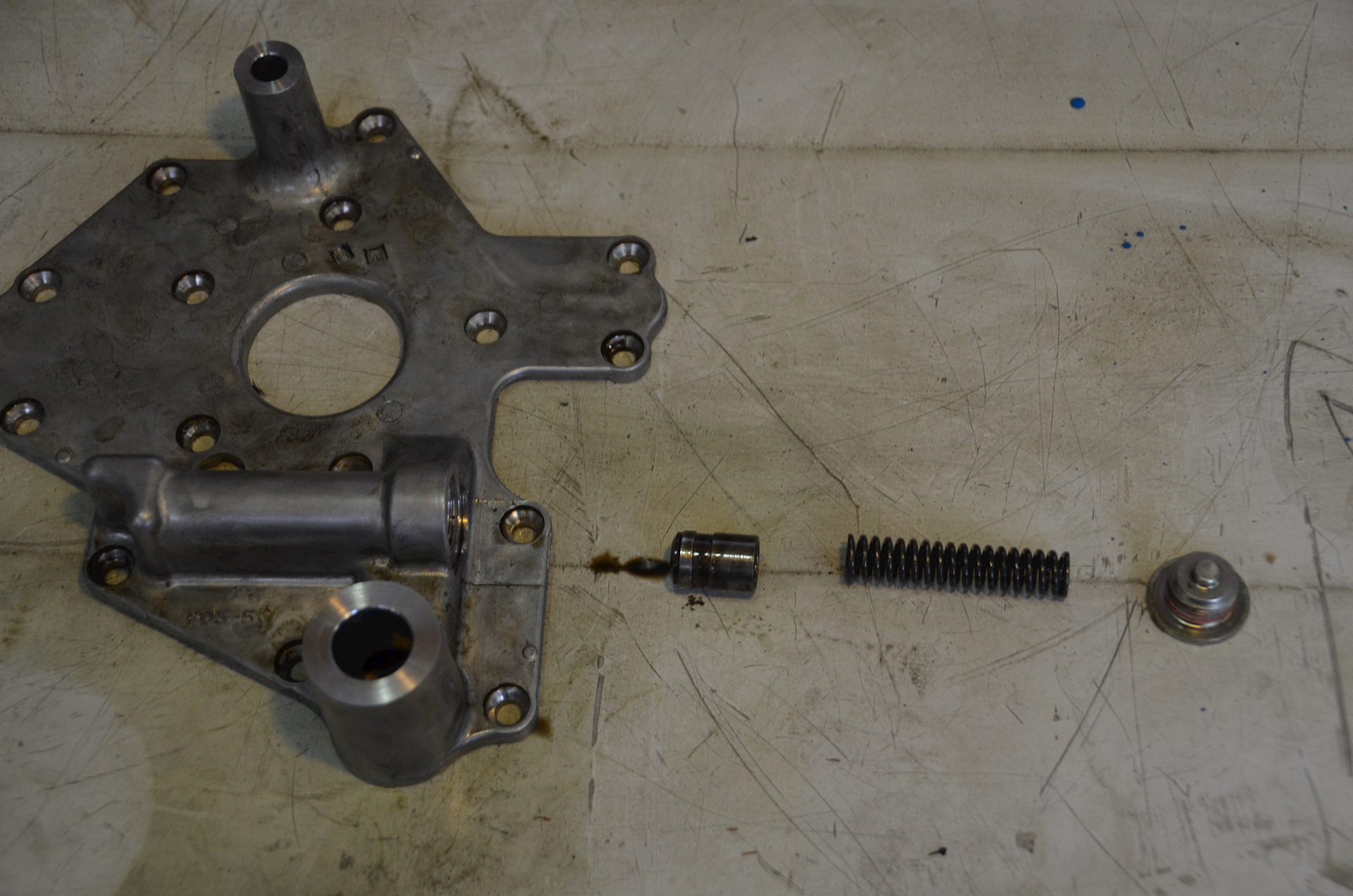

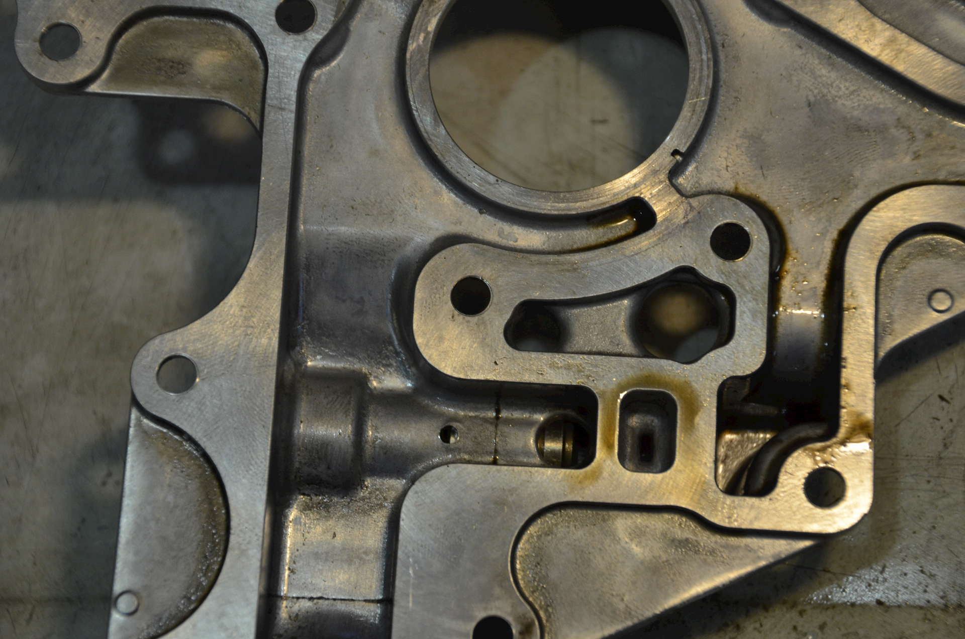

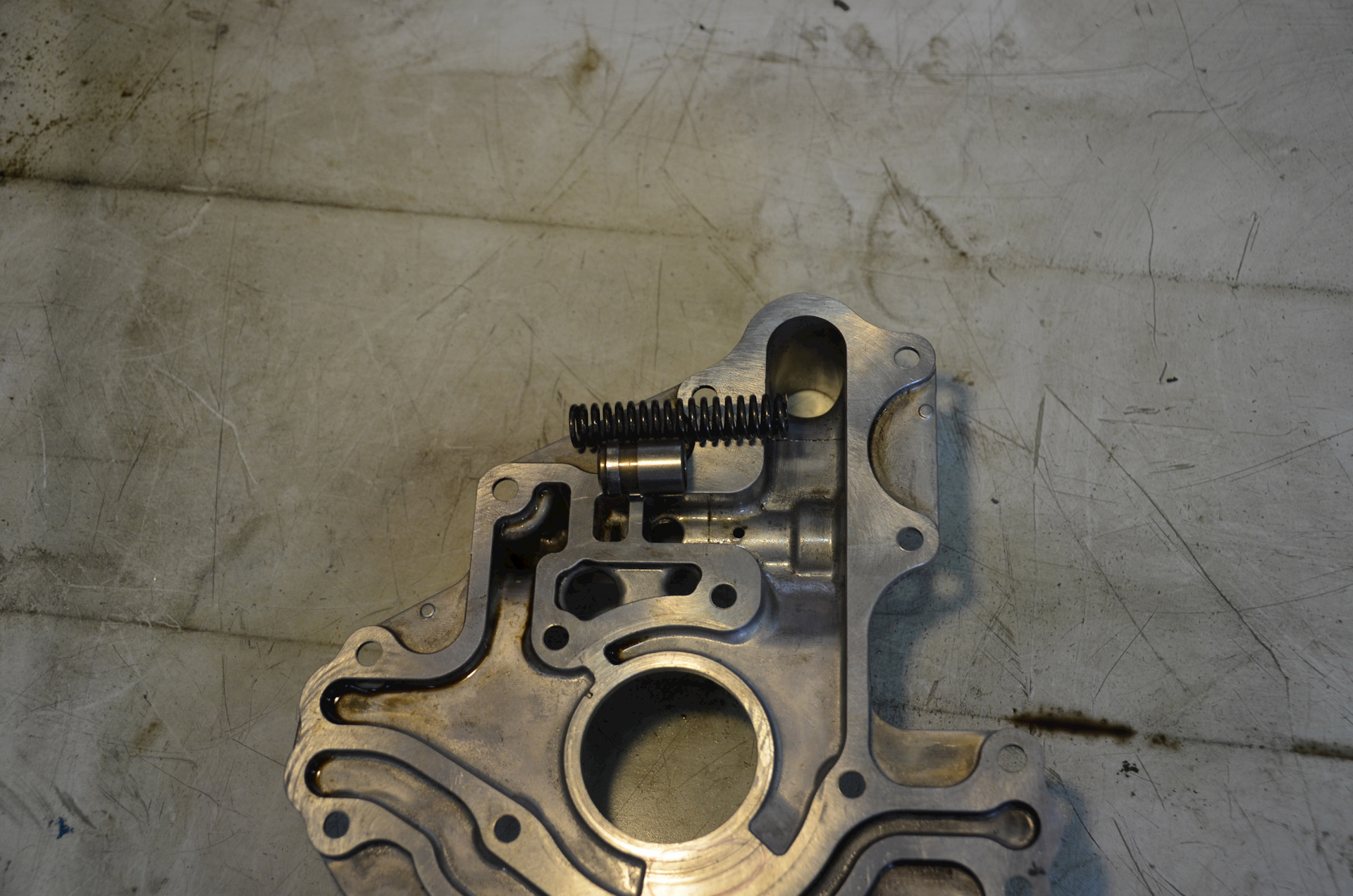

Посмотрите, пожалуйста фото двухходового клапана редукции.
По теории он гениальный. Наши турбосоколы ставят маслонасосы более мощные, зачем тогда клапан сбрасывающий давление масла, при увеличении оборотов ?
Хороший дневник, поучительный — www.drive2.ru/l/2251186/
Посотрим на клапан с практической точки зрения. Вы видите 2 окошка.
Первое начинает открываться при давлении 1,5 атм, второе окошко при давлении 5,8 атмосфер. Но, самые глазастые увидят, что в окошках видны торец клапана и проточка на нём. Если бы мы их не видели, я бы жил спокойно. Но, теперь представьте, что как и у меня, у вас попадает посторонний предмет между краями клапана, его канавкой и стенками отверстий !
На открытом клапане давления не будет, проворот вкладыша в кармане. Песчинка может приехать из камеры сгорания.
Несладко придётся узлу и на густом полуразложившемся масле, которое пойдёт к вкладышам.
Хорошо если фильтр новый, а если бракованный или забит ?, его предохранительный клапан откроет путь маслу и грязи напрямую к вкладышам, например зимой в мороз. А грязь, не всегда сразу действует. Многие помнят, как песчинки долго болтались в каналах карбюратора, и перекрывали подачу в самый неподходящий момент (((

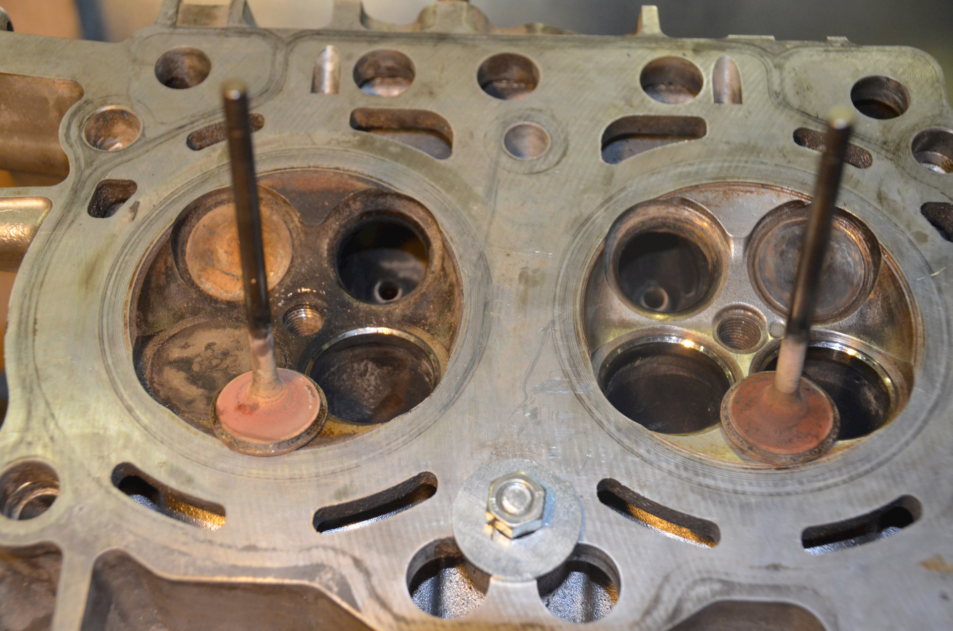

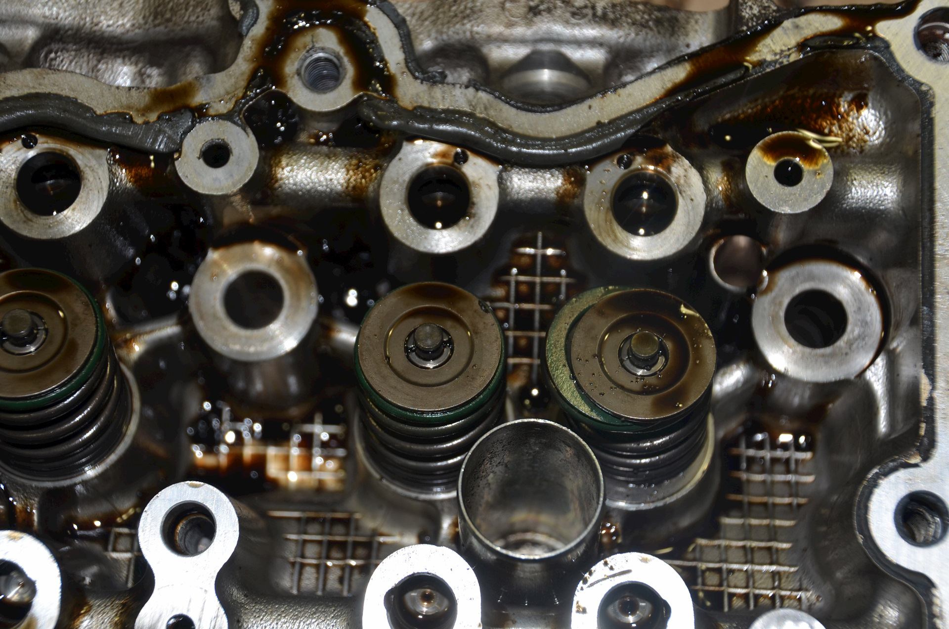

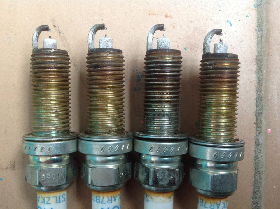

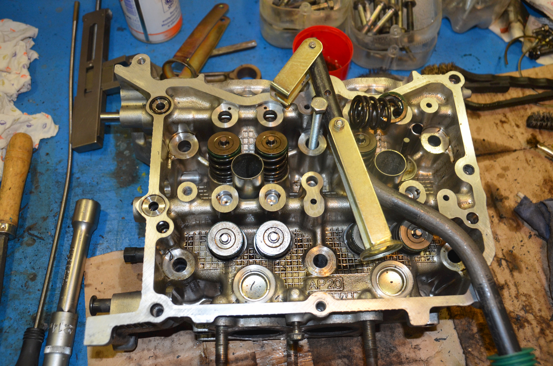

Ну, а теперь самое вкусное блюдо. Вчера к вечеру я начал диагностировать головки. Сразу шок. На 4 цилиндре лопнувшая пружина.
И лопнула сто лет назад. Слом уже давно окислился. Может и с завода так. Клапан работал, но не корректно.
Дальше больше.
Вы только что прочли, что этот мотор отлично сопротивляется детонации ))

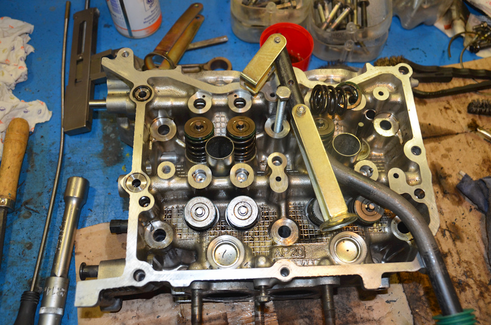

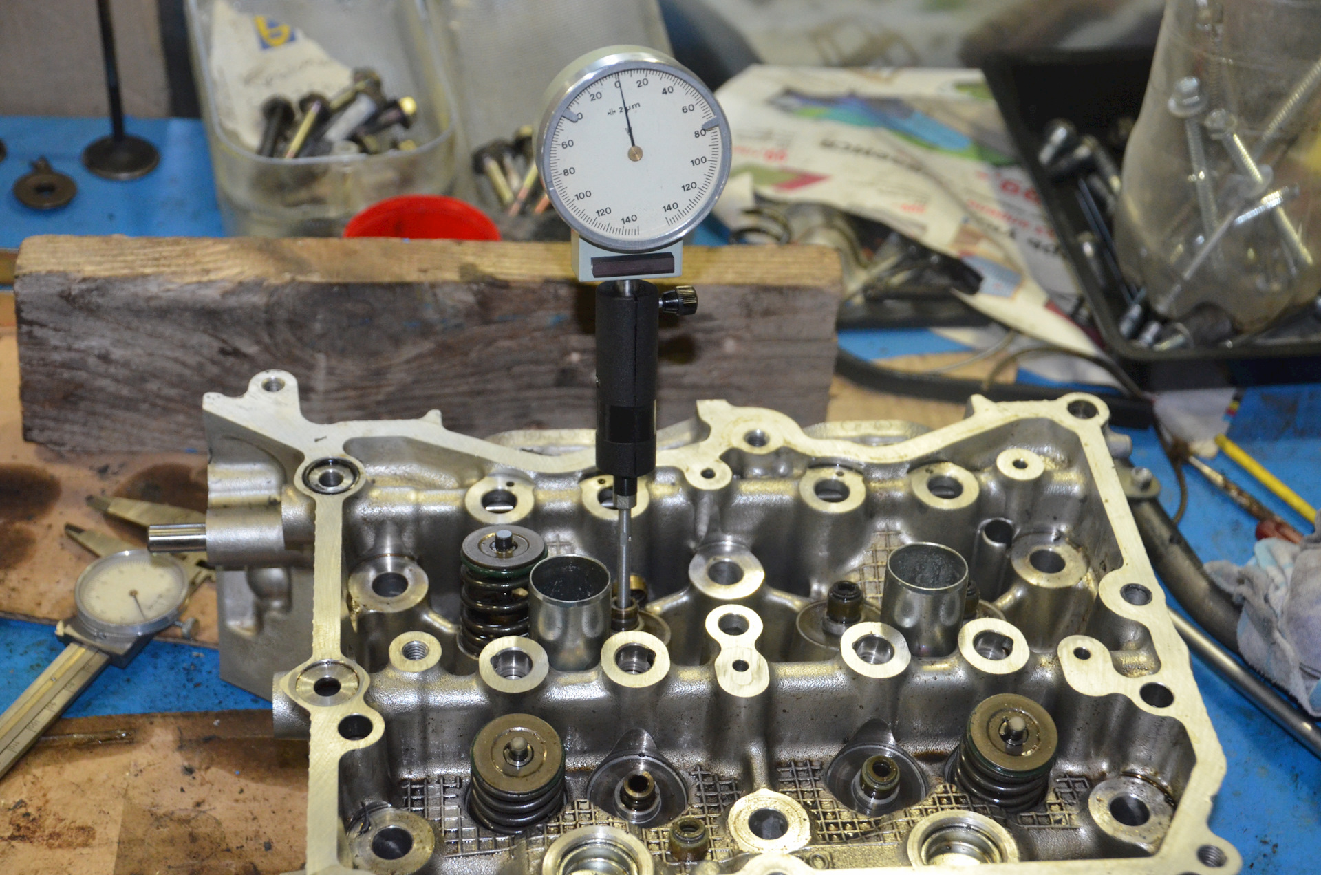

Вынимаем клапана и теряем сознание.

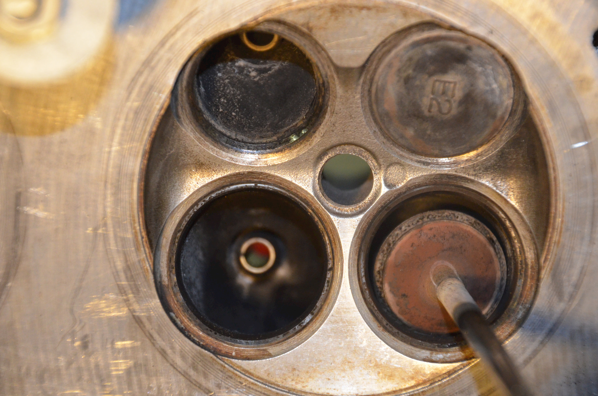

Я раньше видел та торцах своих поршней наплавы как бы стекла. Эти точки, разогреваясь, могли исполнять роль свечей зажигания. Вызывая раннее воспламенения смеси.
В колодцах клапанов тоже какие то наплавы от плазмы ((
Вынул клапана и обомлел. Сёдла и впускных и выпускных, все покоцаны. Выпускные клапана превратились в керамику, поясков на них сто лет, как нет.
Тут я вспомнил слова Алексея propellershaft котрый криком кричал, что все современные движки уходят в детон на обычном топливе ((( И не просто уходят, а не контролируют этот процесс. А заправки я выбирал только качественные. Дроссельная заслонка за 100 000 км пробега чистая ! Значит бенз нормальный. А мотор сам себя испепелил. Получается он в таком ацком режиме постоянно был.
Когда на 64 000 км появился звук, я связался с Алексеем и он посоветовал перейти на 98 бензин. Не помогло. Шумел побитый вкладыш.
Да и как ему не пострадать, если моторы эти созданы до первого ЧП. И следить за ними надо тщательно.
Нужно ставить датчики. Нужно проверять состояние камеры сгорания через вебкамеру, проверять цилиндры и кольца вакуумметром, в общем надо быть не водителем, а бортинженером. (((
Такой он прогресс !

Конструкция масляного насоса у Вас удивительная.
Получается так, что у него оооочень большая привалочная поверхность. Плюс ответная крышка в собранном виде будет находиться внутри общей крышки. Значит любая неплотность и протечка масла в неплотностях примыкания крышки маслонасоса, никогда не будет диагностирована, так как вся эта конструкция купается в масле. Это было бы не критично для обычного маслонасоса, так как у него привалочная поверхность в разы меньше.
Вы говорите, что видели давление масла у всех разное… Это безумие. Это тот узел, в котором повторяемость результатов измерений должна быть незыблемой.
Вы проверяли на кривизну, изгиб общую крышку двига? Возможно имеет смысл ее установить где-то на станок, на плиту шлифовальную или круг и проверить кривизну? Ведь, эта общая крышка она же безумных размеров отливка из алюминия.
А значит, может иметь не стабильные размеры по всей длине.
Не может ли быть так, что даже притянув всеми винтами саму ответную крышку маслонасоса из-за кривизны общей крышки двига возникает неплотность в этом узле?
Или второй вариант, что расположение винтов на ответной крышке маслонасоса не оптимально. И во время затяжки возникает где-то перекос.
Учитывая то, что я вижу на фотографиях Вашего насоса, как мне кажется, к этой крышке самого маслонасоса должно быть применено правило протяжки винтов, как для болтов ГБЦ со строгой очередностью выполнения операции протяжки.
Даже по фото видно, насколько крупный узел маслонасоса и насколько он может быть критичен к точности подгонки привалочных поверхностей.
А так как, скорее всего, очередность протяжки винтов не регламентирована, а кривизна общей крышки не каждым владельцем или сервисменом проверятся, то, скорее всего — все ездящие в данный момент Субару имеют с разным усилием затянутые ответные крышки маслонасосов. Отсюда Вы и замечаете разное у всех давление в системе.
Так что еще раз, резюмируя: 1) данному узлу, по моему мнению, (ИМХО) нужен контроль кривизны привалочных поверхностей на обеих ответных частях. 2) Нужна схема очередности протяжки винтов при сборке, как для болтов ГБЦ (если, конечно, этого нет в мануале), учитывая мягкость алюминия и податливость его к деформации.
Сорри если что не так… Просто хотел помочь.)) Люблю Субары) (хотя, похоже теперь могу говорить, любил…)
Вы опять всё верно пишите. Эта деталь самая большая попа (((( Старые насосы менялись в сборе, имели свой корпус. Много субаровских моторов полегло из-за того, что винты отворачивались сами. Тут их впору, как в самолётах проволокой контрить )))) Я притёр насос при сборке. Но, несколько раз крутанув шестерни рукой, уже увидел риски ((( Это самое проблемное место. Привалочную плоскость можно проверить, но крышка податливая и ставится на тонну герметика. Её притянет плотно. Обычно этот мотор потеет маслом по бокам. Там отрывается герметик под плитами распредвалов.
Спасиб. Значит меня мои глаза не обманули. Вы-то в руках это все держали. А визуально все это выглядит, как лист гипсокартона. ((
Я как раз про то, что пока сама крышка притянется к двигу, сама крышка 100 раз сыграет зонах примыкания крышки насоса. (( тупость какая-то.(( А может садить винты (крышки маслонасоса) на фиксатор резьбы?
Почему притерли насос? сами шестерни или крышку? У вас же есть лекальная линейка, она что-то показала?
По линейке всё ровно. Но шестерни по бокам с царапинами. Они же трутся по острым краям, плюс мусор тоннами в насос летит. Притёр бока шестерен до блеска. А потом обнизил крышку, до минимального зазора. Под переднюю крышку мануал советует герметик такой толщины, что прижмёт однозначно. Крышку насоса вроде бы неплохо притянуло, на фиксатор или на герметик, конечно их надо зафиксировать. Плюс датчик на панель.

Мозг беднит смесь, ради экономии. На японском бензине такой шняги нет. Ставили контракт, частично разбирали мотор с Японии перед установкой
А вот это интересный вариант!
Вот мои свечи после 100 ткм.
Эта белая хрень от бедной смеси, или присадок в масле.
Первый раз такое вижу !
