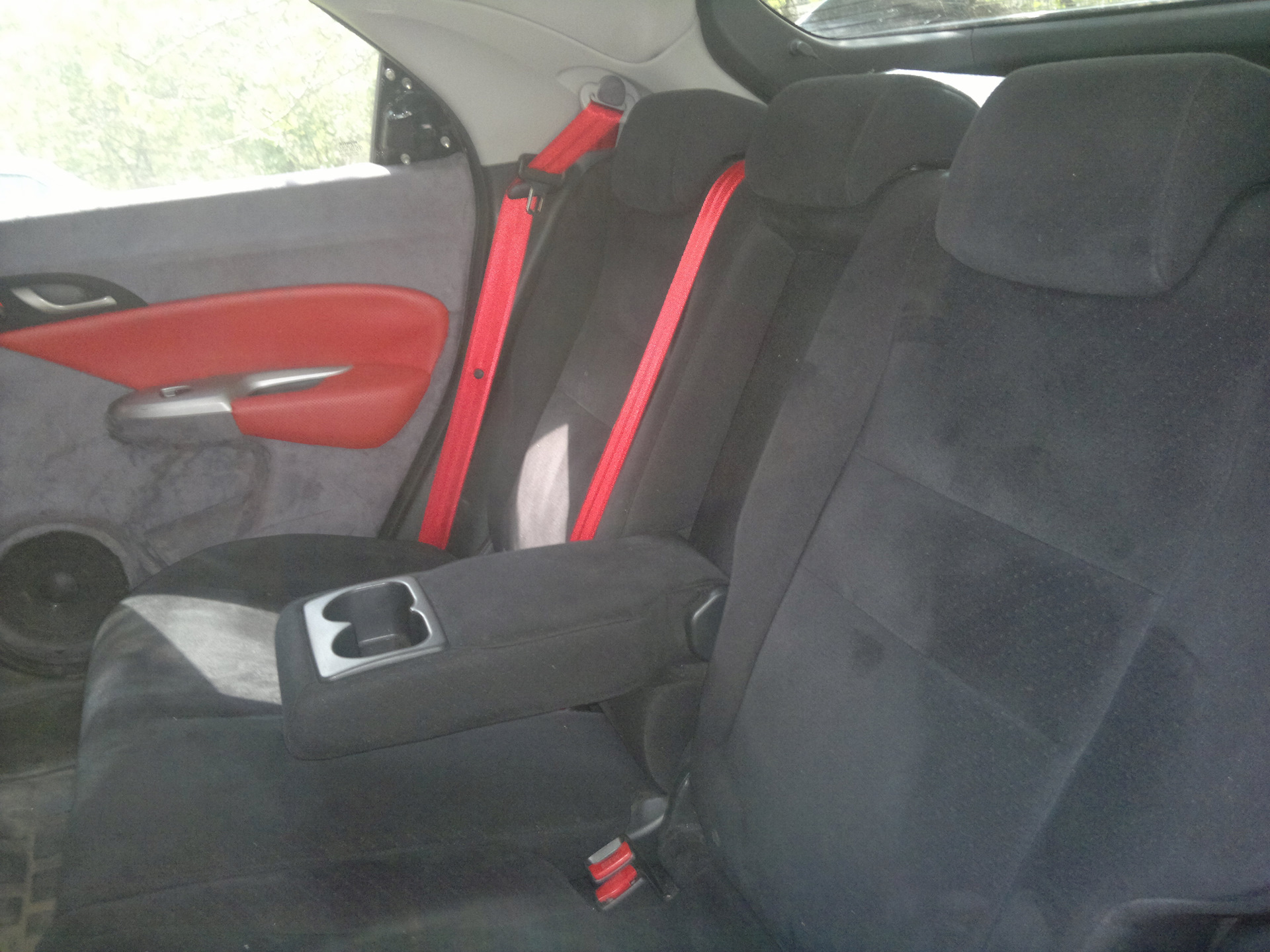

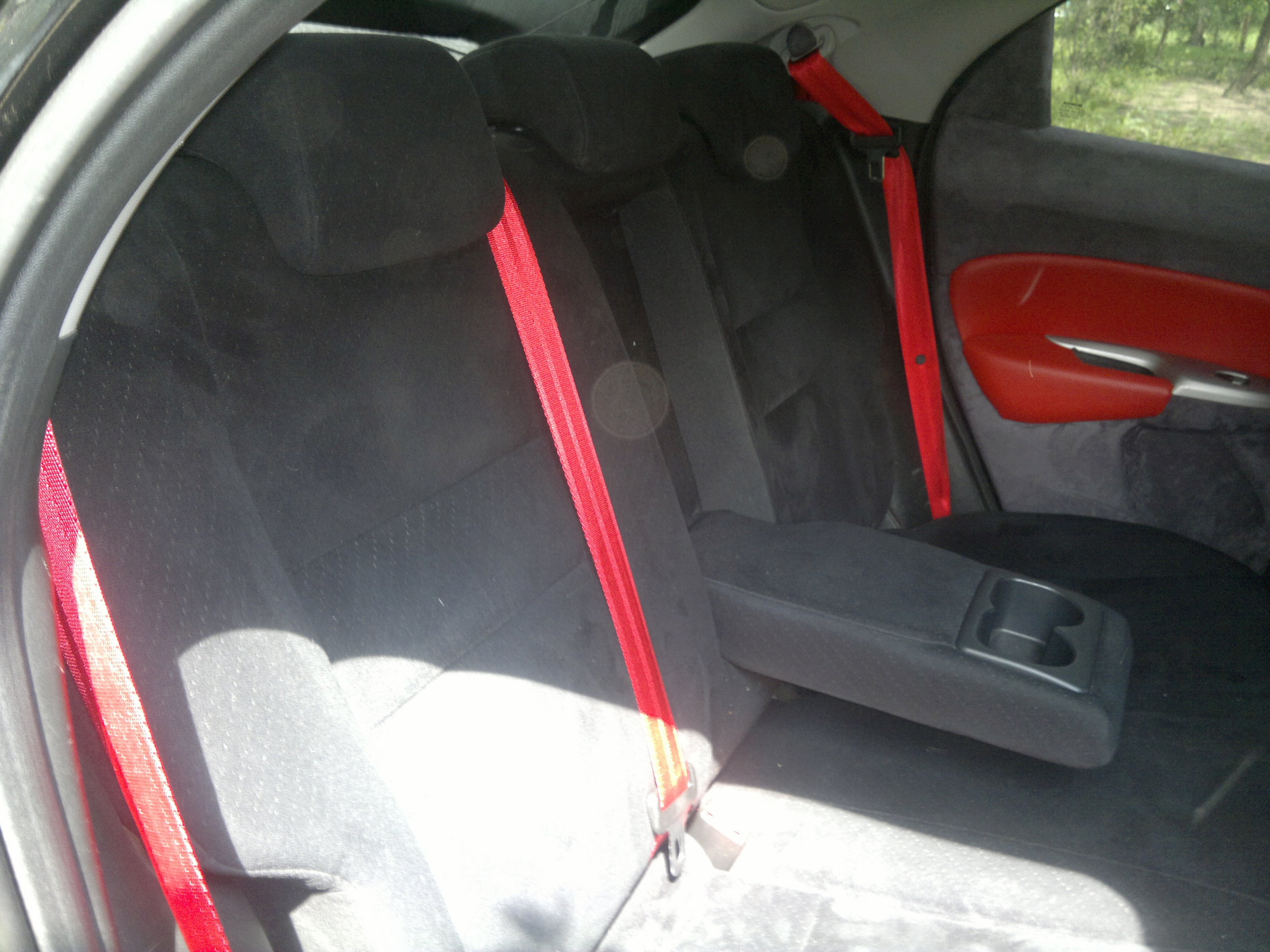

В предыдущей записи была показана замена лент ремней, но оставался не замененным пятый ремень, для среднего пассажира на заднем кресле. Проштудировав мануал по разборке авто, я к изумлении не обнаружил, как менять этот ремень. Пару дней собирался духом и пошел ломать. Все оказалось проще некуда. Надо уронить спинку сиденья, вынуть пластиковую накладку для крепления Isofix, выкрутив 2 винта, снять пластиковую накладку бокового крепежа и выкрутить 2 винта на верхушке сидения чтобы снять пластиковую накладку откуда выходит сам ремень. потом расстегнув "молнию" поднять чехол, снизу справа и слева будет по 2 пластиковых крюка, их так же снимаем. и на верху спинки видим крышку, прикрученную 4-мя саморезами. Отвинчиваем и перед нами катушка ремня, ее крепят 2 болта на 10 вверху и на 14 снизу.
Проушину открутить еще проще, поднимаем сидушку, расцепляем липучку и видим болт на 14, который держит ужо и замок для правого ремня.
Дальше все рутинно. Отмерил необходимо количество, вставил, сшил и все поставил на место. Собрал сиденье и вот так все выглядит.
Клипсы ограничители купил черные, разборные. Ставил на тот же уровень как на родных ремнях.

Так и не пойму, а как и чем их сшивать?:) чтобы безопасно и не вырвало) крепление, по сути, самая важная часть
нить берут 100% капрон или лавсан. и шьют на машинке в ателье, повторяя заводской шов
Спасибо! А то я уж думал там с иглой сидеть)
ну можно и с иглой, только шить долго и хорошо тянуть надо нить.

чтобы менты видели что пристегнул, а они вообще хоть какие-то тесты проходили?
Тем более, что привычка пристегиваться давно закреплена. Лента? эта российская, сертификат на соответствие ТУ есть у продавца. нагрузка на которую рассчитан ремень 2600. можешь мою предыдущую запись глянуть, я там часть таблицы копировал по ленте.
написать всё могут, бумага всё стерпит я бы не стал менять
)))) ну так я и написал приписку))) что делаете на свой страх и риск.
А оно тебе надо? Хозяин барин, но безопасность важнее
