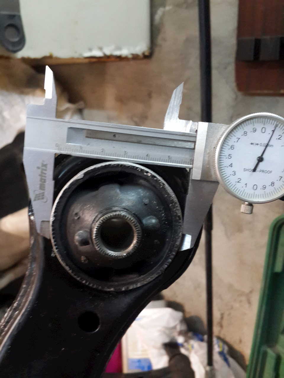

Решил заменить передние рычаги т.к. у меня были немного потресканы сайлентблоки, и наши местные «СТОшники» мне говорили что даже из-за мелких надрывов может быть вибрация.
Рычаги я заказал не оригинал ST4806933050 SAT и ST4806833050 SAT — 2023руб. = 4046руб. (у оригинала цена слишком большая — два рычага 16 000руб). Старые рычаги не выбросил (перепресую сайленблоки и оставлю как запасные, конфетки в хорошем состоянии)
По работе:
— Открутил подушки двигателя (всего их пять: впереди, с лева, с права, вверху под капотам и кронштейн задней маленькой подушки)
— Открутил шаровые опоры (по две гайки и по 1 болту с каждой стороны)
— Подомкратил двигатель, что бы две боковые подушки вынуть.
— Открутил два болта где конфетка и один где сайлентблок.
— Переставил со старого рычага на новый (я его назвал ограничитель) направляющую.
— Установил всё в обратном порядке.
Видео пример по замене:
размеры сайлентблока:
Сколько рычаги прослужат не знаю. Отзыв думаю будет уже после холодной зимы)))) По комфорту ни чего не изменилось т.к. у меня ничего не стучало.
